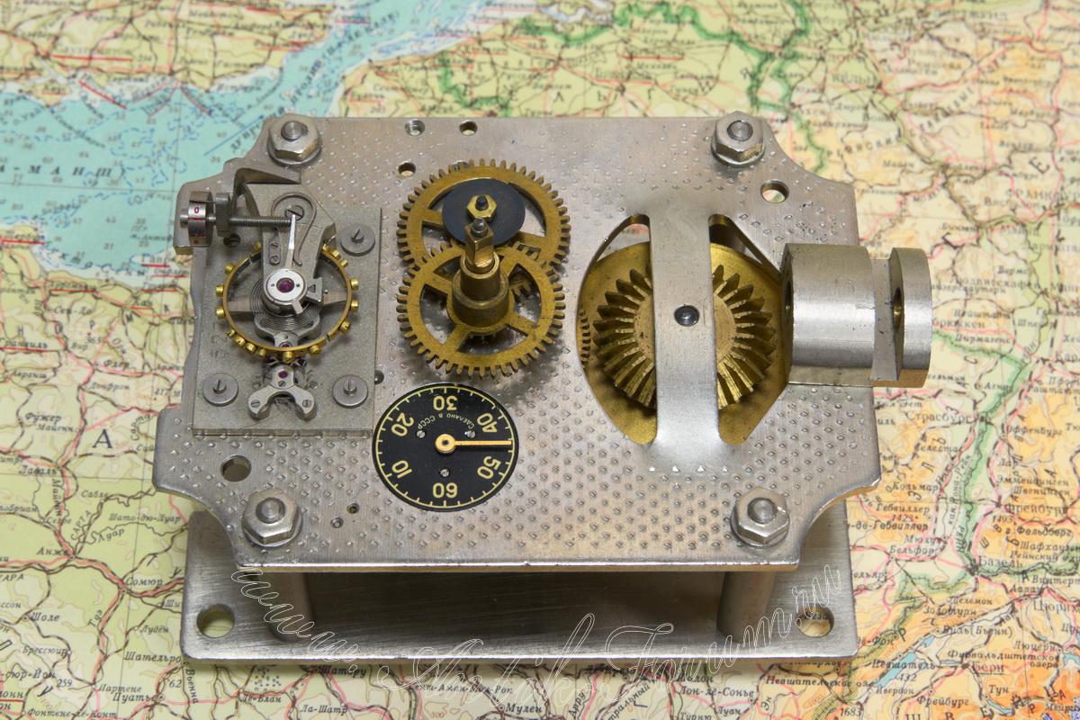

    Добрый день.

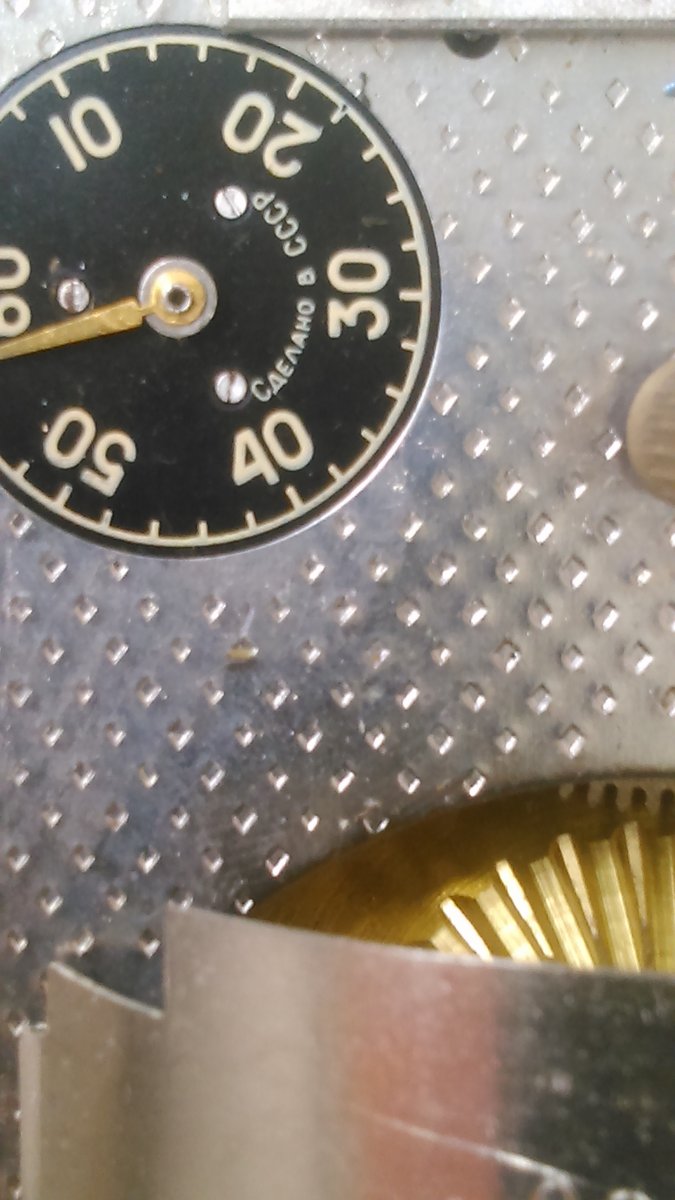

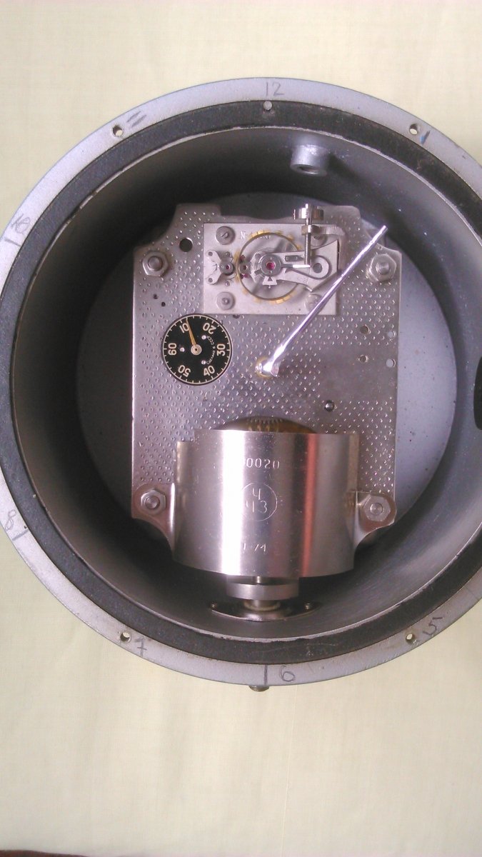

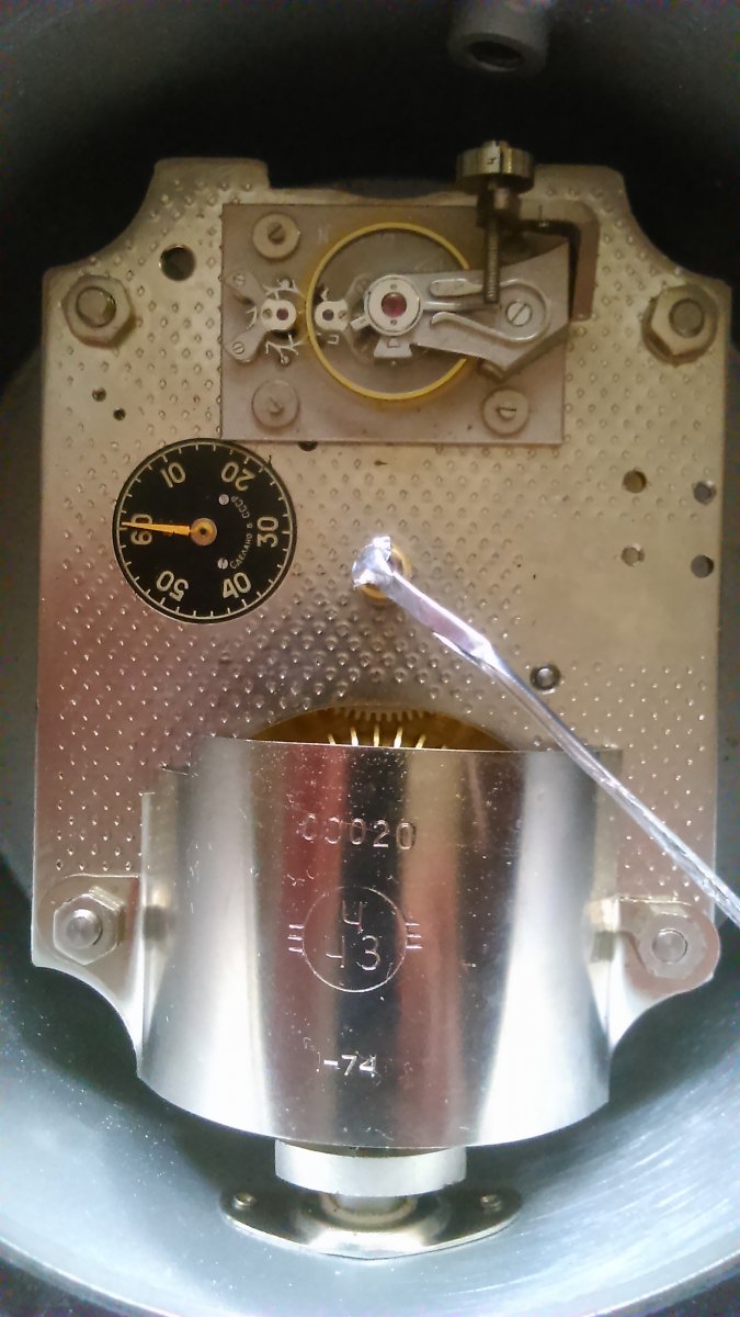

    Разбирал вещи в кладовке оставшиеся после прежнего хозяина квартиры и наткнулся на данное чудо.
    Помогите определить цену часового механизма применявшегося как механизм глубинной бомбы, или часы управления аэро-фотоаппаратом. .
    Баланс данного механизма Х-1 действительно большая редкость. Не всякий часовой мастер его в живую в руках держал. Они ставились только на Контактно-пусковые часы "Маячные часы", часы управления аэро-фотоаппаратами и таймеры глубинных бомб.

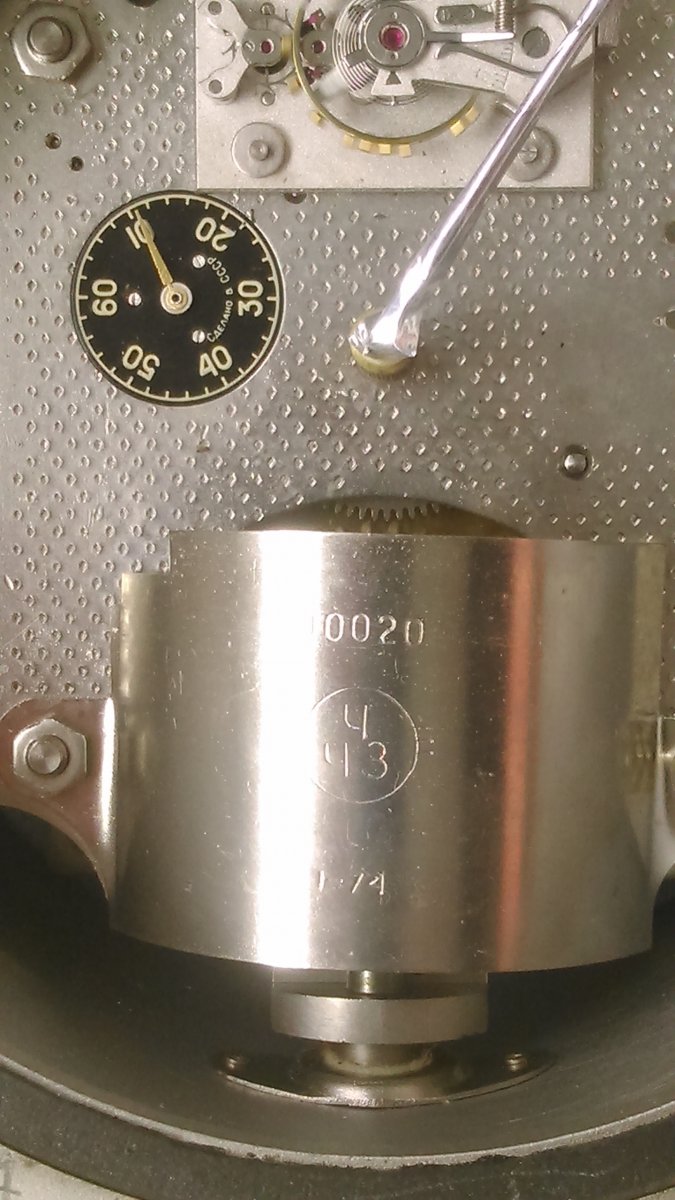

    1. Данные часовой механизм диаметром 150 мм, высота 80 мм, вес всего 1,6 кг.
    2. Заводной механизм этих часов - Чистопольский часовой завод ( ЧЧЗ ) выпуска 1-74, № 00020, а регулятор часового механизма – 1 МЧЗ № 4156.
    Приставной ход (полукруглый) ЧЧЗ с винтовым балансом,
    Перевод стрелок производится поворотом вручную. Что то наподобие стрелки на фото - это кусочек фольги который был приклеенный к штоку на который устанавливаются часовые стрелки.

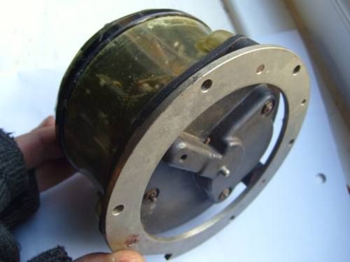

    Данный механизм был закрыт вместо стекла плексом. Все в таком виде, каком я его отыскал.
    Утром 23 июля завел, вот уже тикают почти 5- сутки.

  3. часовщик
    часовщик Hauptmann
    2.280

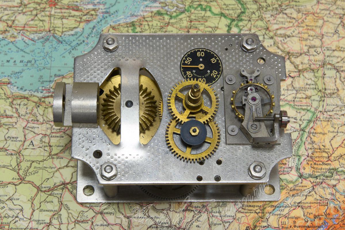

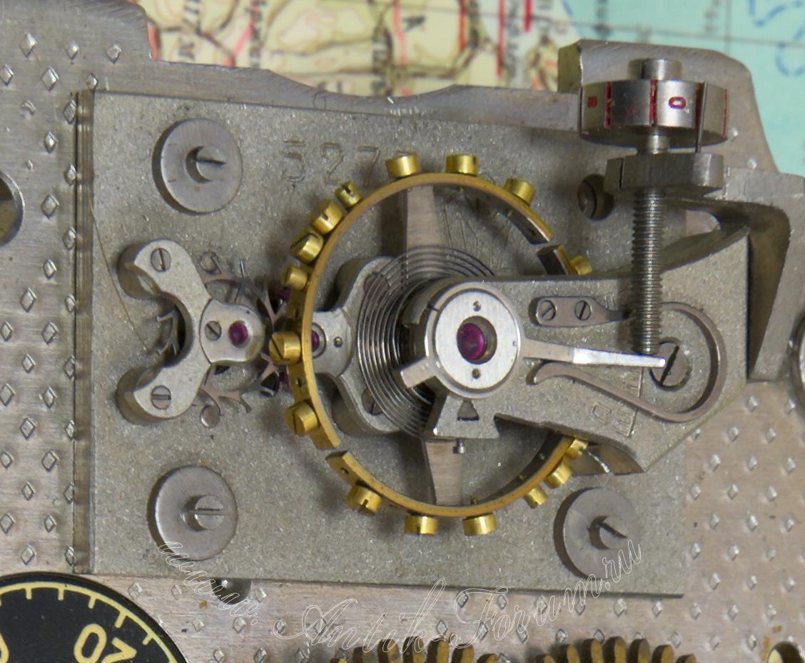

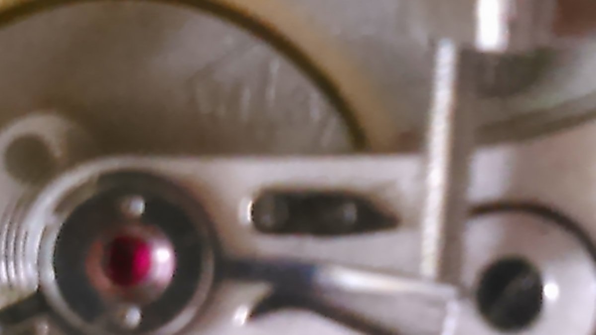

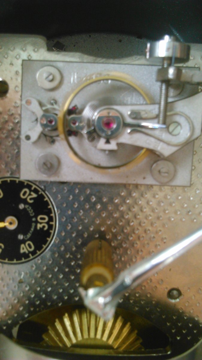

    регулятор на балансе "лебединая шея". все в камнях- сделано роскошно....
    вижу впервые.......камрад. найдите маркировку типа механизма- так взглянуть хочется!!!!!

    Добрый вечер. Маркировку какого механизма? Заводная пружина - ЧЧЗ, № 00020, регулятор баланса - МЧЗ, № 4156.
    Если самого часового механизма - то я в часах " ни бум, бум". Получится " как слон в посудной лавке". Если бы я разбирался в часовых механизмах, то не пытался выяснить цену, что бы продать.
    Единственное что мне уже удалось выяснить на формах - это механизм выдержки времени взрывателя К-3М, предназначенного для взрыва противолодочных и противокорабельных глубинных бомб ( мин ).

    Скорей всего нужна маркировка всего устройства, тогда может и легче найти будет какую инфу на составляющие...Приставной ход с лебединой шеей как то предлагали, но он был в алюминиевой завинчивающейся коробочке

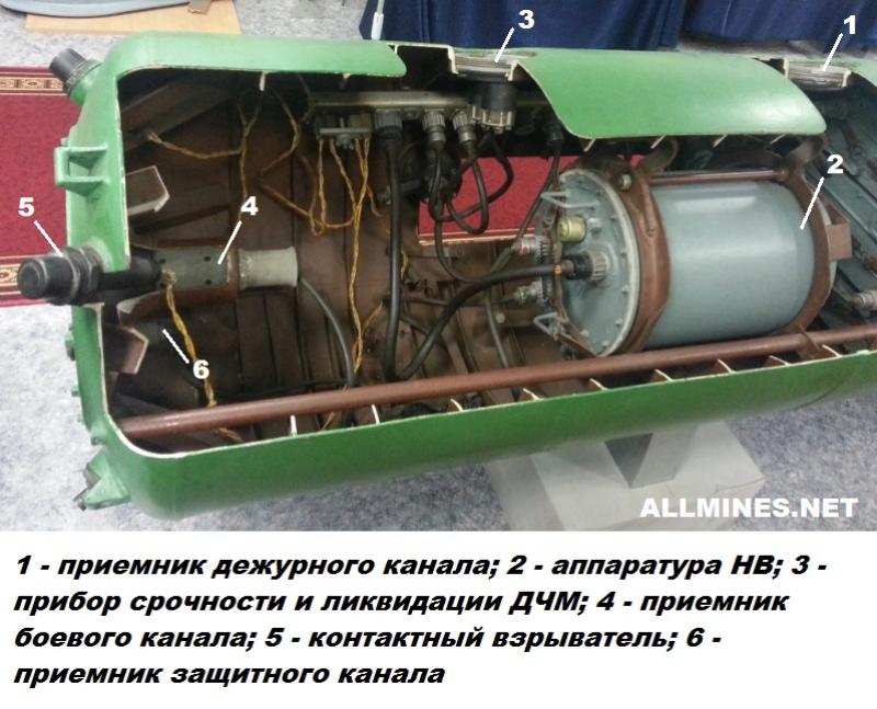

    Господа, прошу прощения, что встреваю. Не являюсь специалистом по часам, но, если позволите, выскажу свои предположения по назначению механизма. Речь скорее не о глубинных бомбах, а о донных минах. Попробую кратко объяснить.
    В глубинных бомбах ББ-1 и БМ-1 действительно использовался гидростатический взрыватель ВГБ с часовым механизмом, который позволял осуществлять подрыв бомбы на заданной глубине (максимально до 100 м). На максимальную глубину бомба погружалась примерно 40 секунд со скоростью не более 2,5 м/с.
    Данный механизм, насколько я понял, рассчитан на работу в несколько суток, что соответствует прибору срочности, используемому в донных и якорных минах. Примерное описание прибора срочности:
    В качестве табельных противотральных приборов в минах применяются приборы срочности (ДЧМ - долгосрочный часовой механизм) и кратности (ПК прибор кратности).
    ДЧМ приводит мину в боевое состояние (через определенное время, установленное при окончательном приготовлении мины) путем подключения источников питания на схему мины. Пока мина не пришла в боевое состояние (опасное положение), траление ее неконтактными тралами бесполезно, т.к. источники питания не подключены к схеме мины и она ни на какие воздействия (кроме близкого взрыва) не реагирует.
    Принцип действия ДЧМ заключается в следующем: после постановки мины предохранительный прибор подключает ДЧМ к источнику питания, запускает часовой механизм с электронным подзаводом, который приводит в действие счетные механизмы. По истечении заранее установленного времени счетный механизм обеспечивает замыкание контактов срочности, через которые в схему мины подается питание, и мина приходит в боевое положение.
    Для якорных мин, устанавливаемых с грунта, ДЧМ обеспечивает отделение корпуса мины от якоря через установленное время, что исключает вытраливание мин контактными трапами до истечения этого времени. Кроме того, ДЧМ может выполнять и роль ликвидатора. В этом случае после отработки срока ликвидации вторая пара контактов подключает источники питания либо на запальное устройство, либо к прибору потопления. Долгосрочный часовой механизм обеспечивает привод мины в боевое состояние до 20 сут с дискретностью через 1 ч и ликвидацию с параметрами ДЭЛ
    https://studfiles.net/preview/896339/page:7/

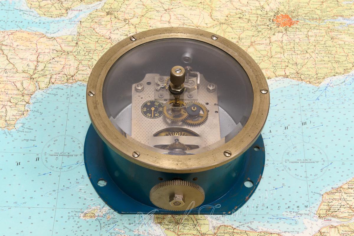

    В сборе выглядит примерно так:
    А так установленный в мине (№ 3)
    http://allmines.net/catalog/russia/mines/lira/

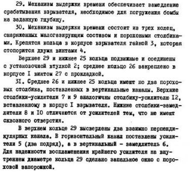

    Файл загрузился, спасибо за описание К-3м. Как я писал выше, в нем механизм выдержки времени, устроенный по принципу, аналогичному дистанционной трубке у снарядов. upload_2018-7-30_20-5-2.png
    Ваш механизм, скорее всего от донной/якорной мины, в глубинных бомбах такие штуки использовать слишком дорогое удовольствие ;).

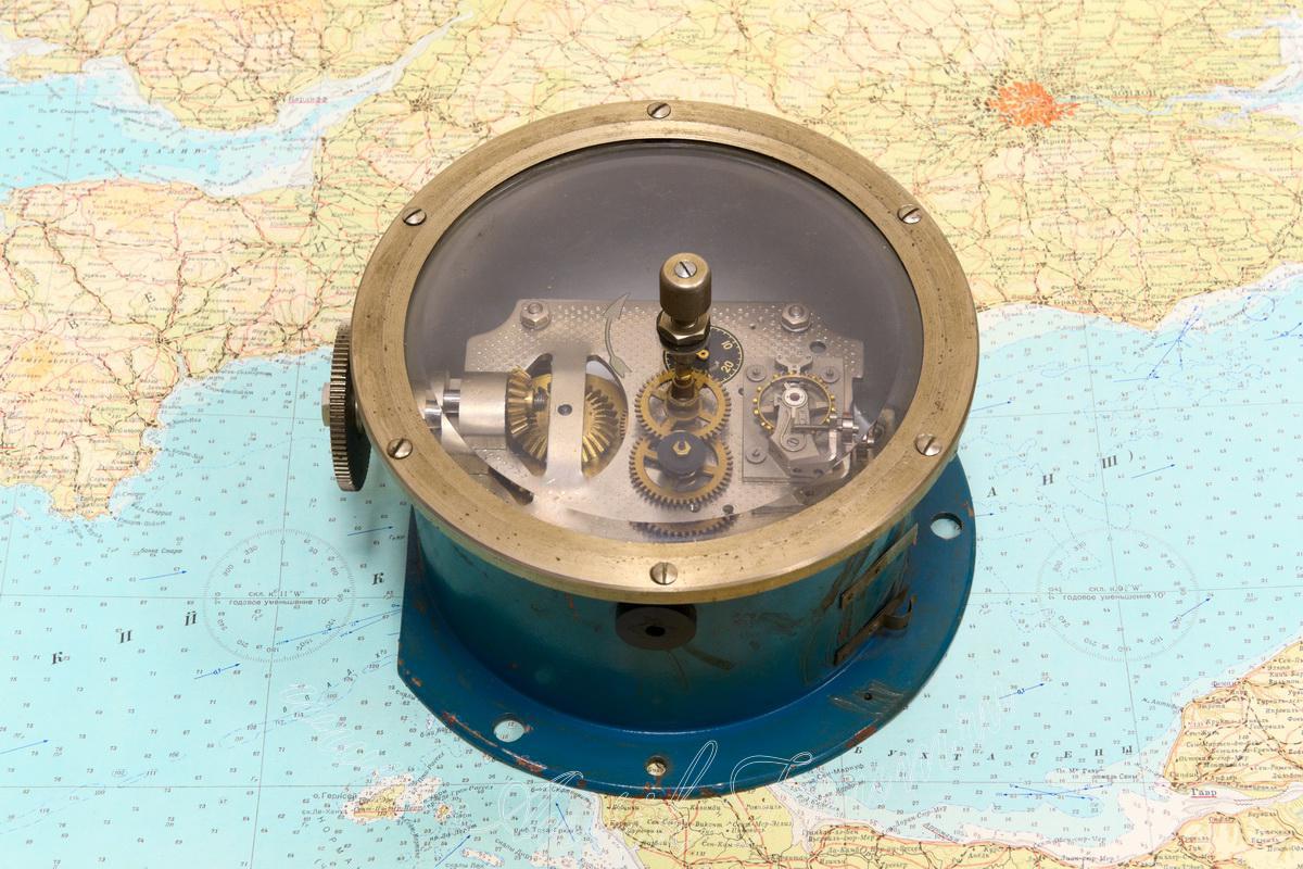

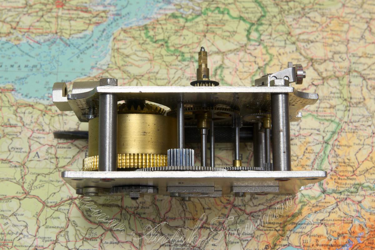

    Нашел фотки на других форумах. Может это Вам поможет
    Bangalor нравится это.

  23. Сергей 1963
    Сергей 1963 Oberschütze
    35
    Michael K и Bangalor нравится это.

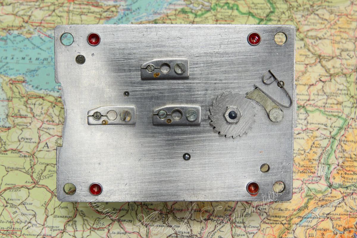

  24. Сергей 1963
    35
    Второе фото - механизм уже с проводами...
    Только назначение у него "слишком зашифрованное".....
    НО .... самое главное в работе механизма ...... " работающих безнадзорно".....
    Вот это прикол....
