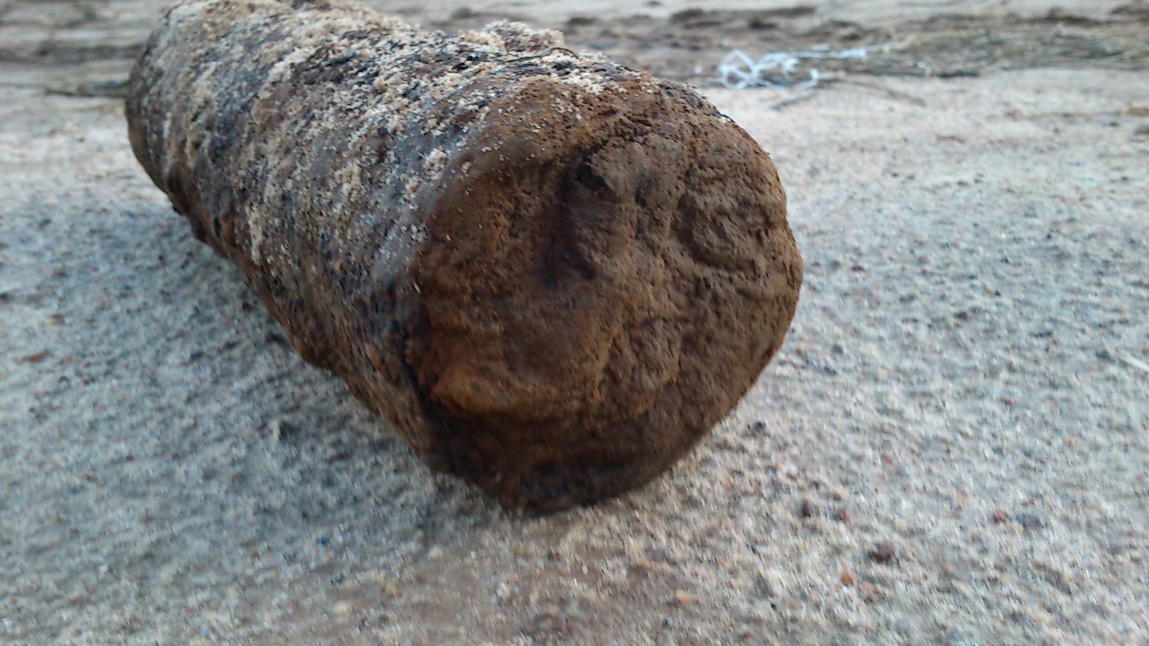

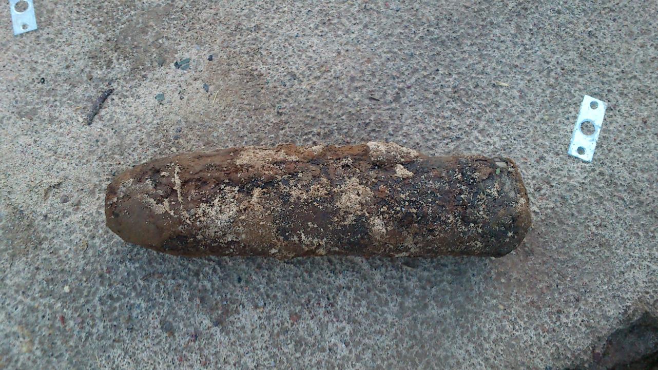

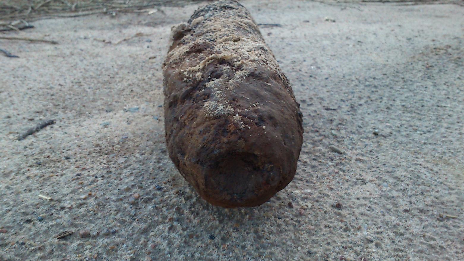

    Подскажите пожалуйста, что за оно? Чьё, от чего и т. д. Благодарен заранее!

    Надо бы его почистить хотябы, похоже что он без взрывателя

    вроде оф немец. но точнее только после чистки.

    Да, почистить не помешало бы, но сразу после нахождения он был взорван в костре. Взрывателя не было. Длина +- 40 см. Диаметр +- 10 см.

    больше похож на 76 мм оф гранату,французского образца,там вроде пром стакан просматривается.

    Полностью поддерживая насчёт 76 мм старого образца гранаты. Индекс Ф-354 Головной взрыватель отсутствовал, а взорвалась от того, что могла быть снаряжена пикриновой кислотой. Хотя, обычно снаряжалась тротилом или амматолом.

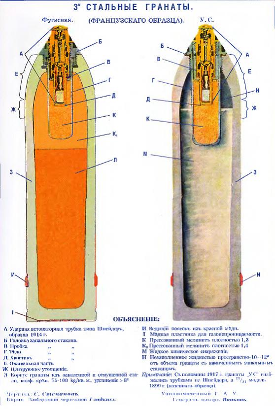

  10. Kurt Cobain
    Kurt Cobain Feldwebel Клуб взаимопомощи
    1.083
    воно???(справа)
    Старые фугасные гранаты русскаго (слева) и французскаго (справа) образцов.jpg
  11. старатель
    старатель Feldwebel
    2.537
    Украина, Донбасс
    не обязательно,на гранатах фрацузского образца,ставились глухие пром стаканы,с дополнительным зарядом,на подобие как на наших 120мм минометках,при нагреве вв просто разорвало болванку.

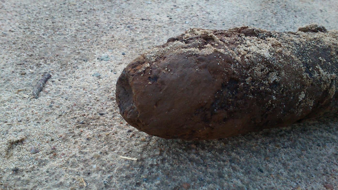

    Дня всем доброго. А мне видится 122-мм фугасная стальная граната старого образца длиной 4 калибра Ф-460У к гаубице обр.1910/30г.
    Мои аргументы. На фото ТС соотношение калибра находки к её длине приблизительно 4,9 - 4,8. А у 76-мм снарядов старого образца такое соотношение равно 4. Так что судя по таб. 9 книги Третьякова М.Г. "Боеприпасы артиллерии.1947 г." (стр.106) должно быть был найден 122-мм снаряд.
