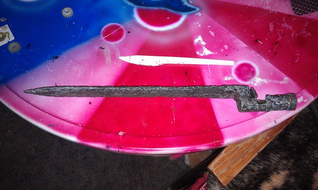

    Друзья помогите с определением, порыскал по форуму не нашел похожего.

    он самый спасибо, время конечно потрепало его.

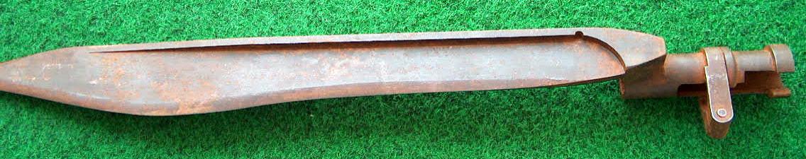

    Такие типы штыков начали производить во время первой попытки модернизации винтовки Мосина в 1920 г.

    3. С 1920 по 1925 гг. в виде съемного штык - ножа двух вариантов. (на рисунку второй вариант. С 25 года снят с происводства из за непрочности).

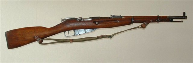

    в 1938 году был создан карабин КО 38 на базе винтовки Мосина с четырех гранным штыком складывающийся вправо не съемный.

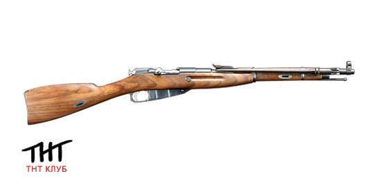

    В 1944 году КО 44 со съемныи черых гранным штыком.

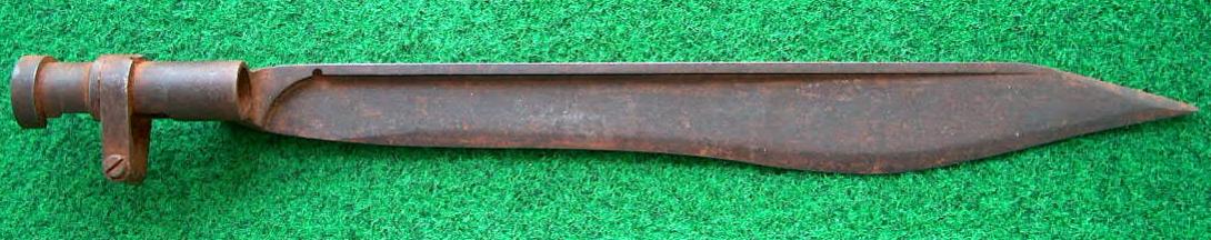

    Его дедушка, лезвийный штатный штык обр.1905.

    Клинок плоский однолезвийный, без долов.Или штык-ножницы.

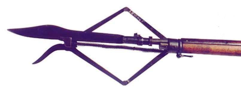

    ну вот 1905 как-раз был не массовый. Есть еще тогда волшебный вариант - Новикова (не уверен) откидной который на /10.
