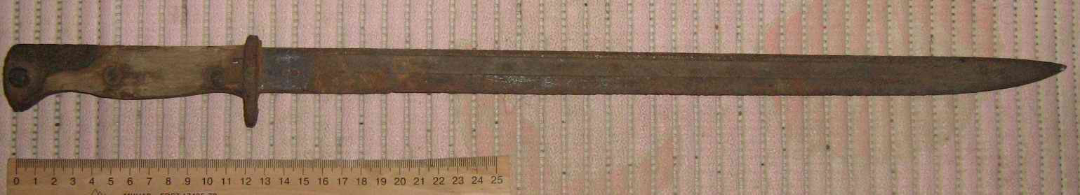

  1. mushichok
    mushichok General-major Клуб взаимопомощи
    231
    372
    6.591

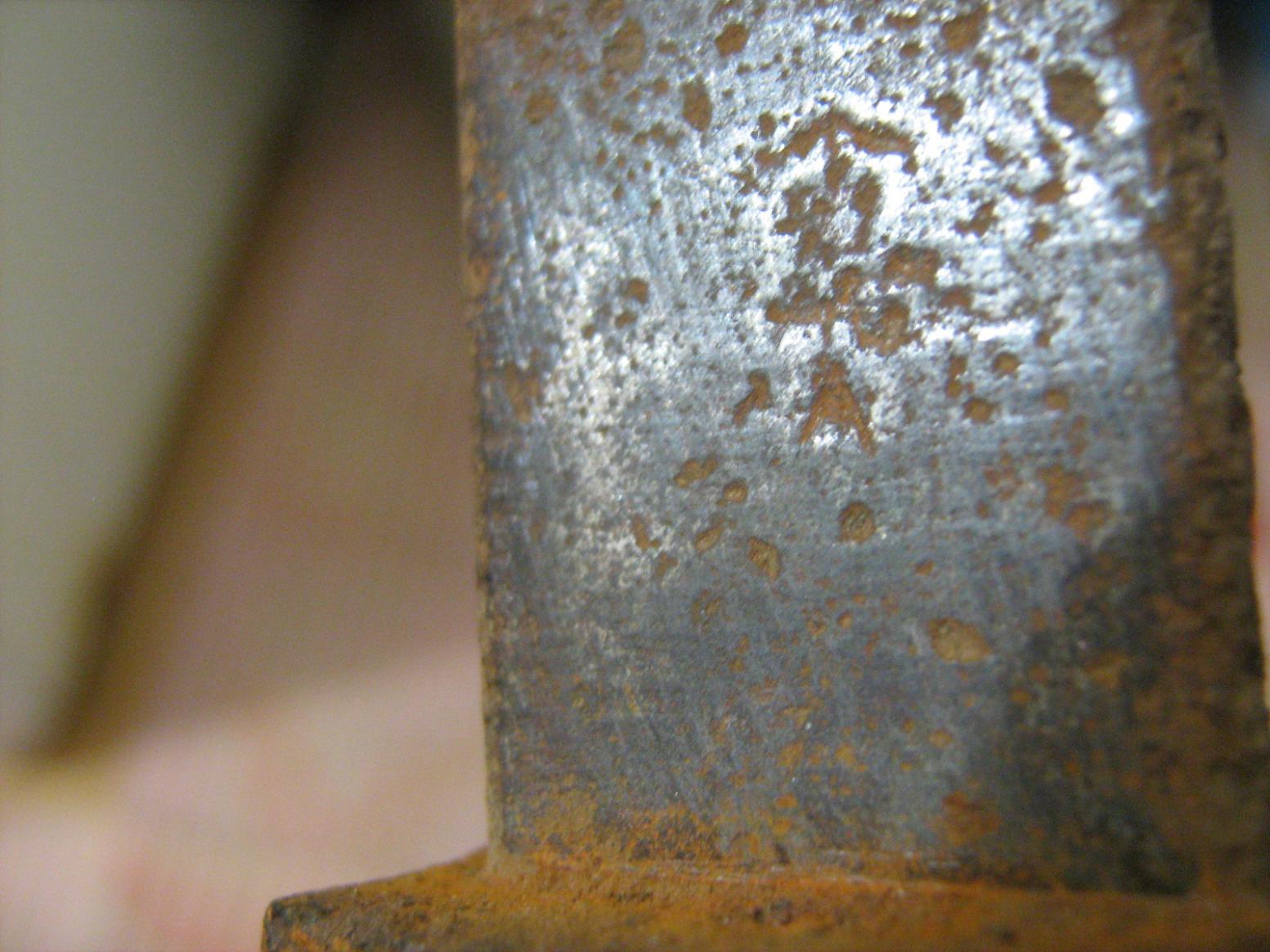

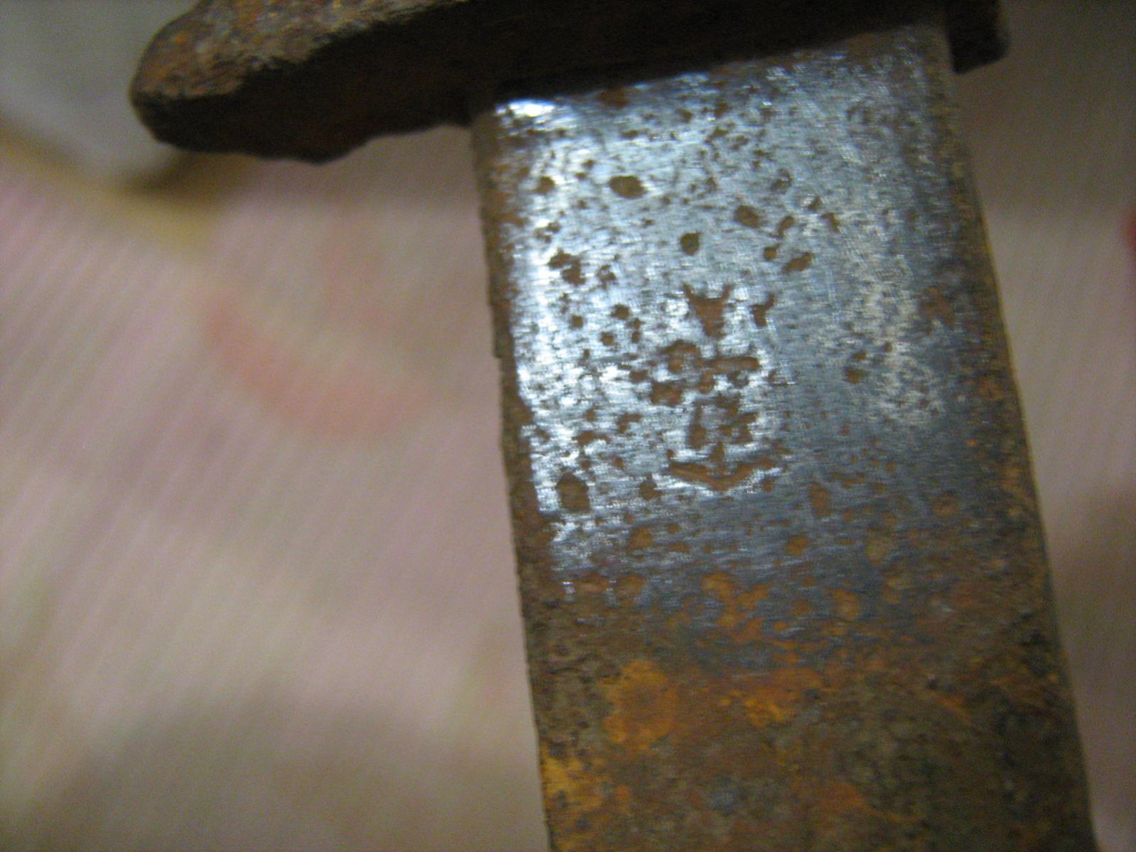

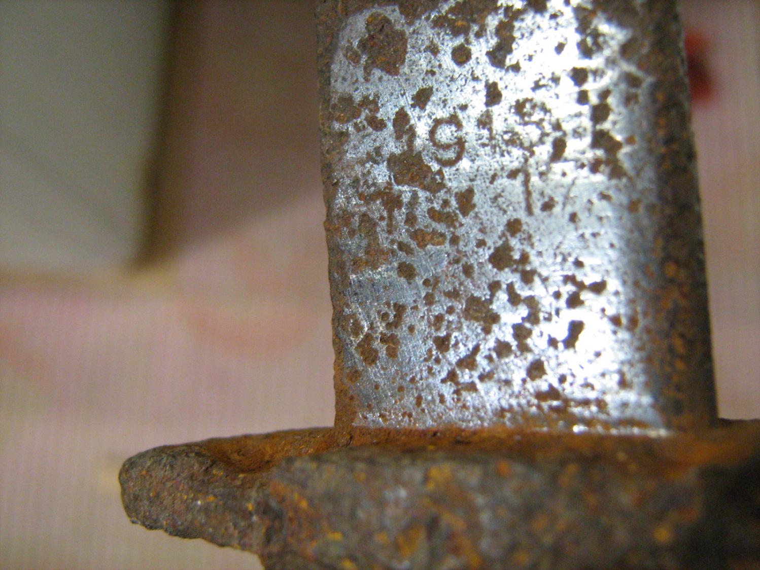

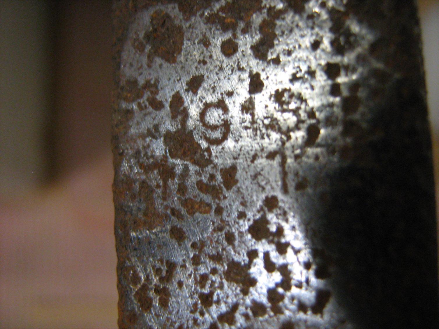

    Вот имеется в наличии такой штык. По книгам посмотрел-вроде от Маузера первой мировой. Может посмотрел не ту книгу? :) Подскажите пож-ста, что за вещица и какова принадлежность. Просматриваются цифры "1913" и "17", под ними вроде бы как круг, с другой стороны какой-то узор, а может и раковины от ржавчины. И можно ли найти ножны на такой штык?

    Интересный..Клинок английский,рукоять немецкая.
  4. Мигел
    Мигел Oberleutnant
    2.360
    Германия М98 к винтовке 98 и карабину 98/08 для пешей артиллерии,длина клинка была 400мм и 520мм. Ваш наверное обломан и переточен.

    Скорее всего это нормальный немецкий эрзац-штык на ПМВ.
    Клин от англичанина.

  12. Зинзиля
    Зинзиля Oberfeldwebel
    1.681
    Киев Украина

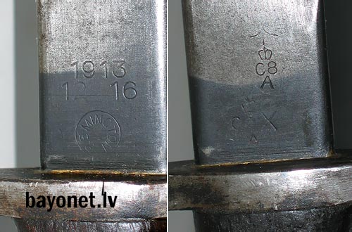

    Саш, клин американский, для англичан. Ремингтон.

    Спасибо, очень удивили. А можно поподробнее, и фото в полный рост, если есть. И по ножнам - реально найти такие для комплекта?
  14. Зинзиля
    1.681
    Киев Украина

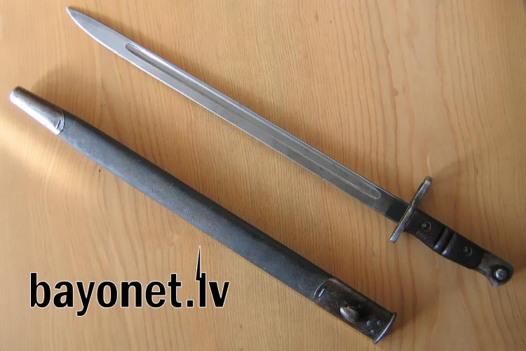

    У Вас сборняк. Клин для англов, рукоять на маузер по ПМВ. Ножны ищите, естественно, на Ли Енфилд.
    Вот такой он был.
  15. swordsmann
    swordsmann Stabsgefreiter
    188
    Донецк
    Во времена ПМВ немцы переделывали под маузер большую часть трофейного ХО.
    Нак называемые эрзац-штыки, или вспомогательные штыки.
    Данный образец относится именно к этой категороии.
    Трофейного англичаниа переделали под маузер и получилась такая абракадабра.

  18. Зинзиля
    1.681
    Киев Украина
    Переделка могла быть на уровне гарды. У Бучеров гарда разжималась сверху.
  19. swordsmann
    188
    Донецк
    Спиливание кольца и замена головки рукояти - это обычная немецкая практика для эрзацев.
  20. E.Sibert
    E.Sibert General-leutnant
    14.112
    Львов
    Ни в коем случае не портите вещь! Боже упаси! У Вас редкая разновидность эрзац-штыка. Довольно необычная! Разберете - убъете предмет навечно. В конце ПМВ немцы из-за недостатка штыков снимали с трофейных рукояти и ставили свои с возможностью примыкания к винтовке "Маузер". Ножны на нем могут быть как штатные (кожаные с металлическими обкладками) так и эрзац-ножны из металла.... По цене долларов 50 он будет стоить железно. Но есть коллекционеры специализирующиеся только по эрзац-штыкам, естественно могут оценить и дороже...

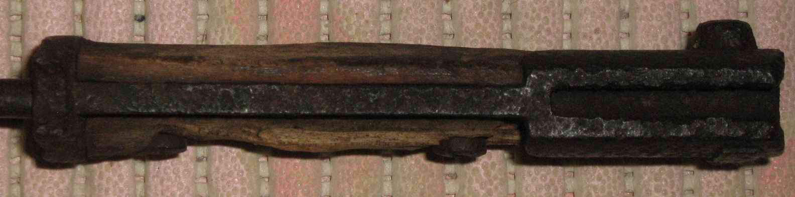

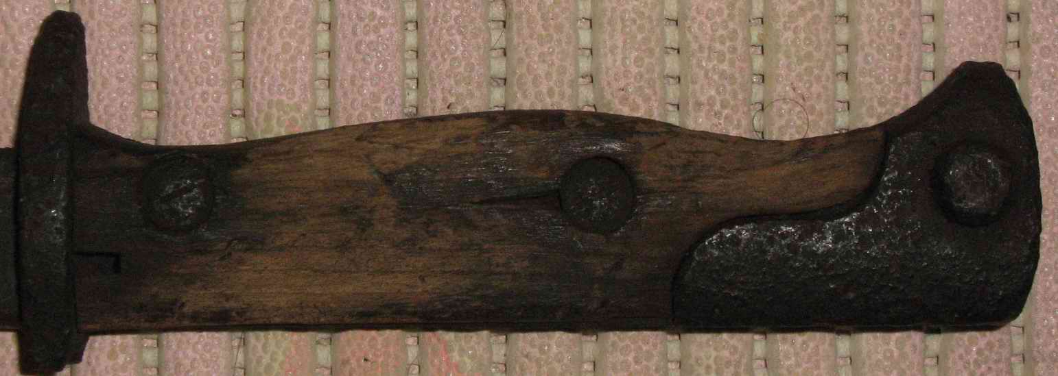

  25. Зинзиля
    1.681
    Киев Украина
    Сделайте, если не трудно, фото рукояти по обуху, сверху и снизу.

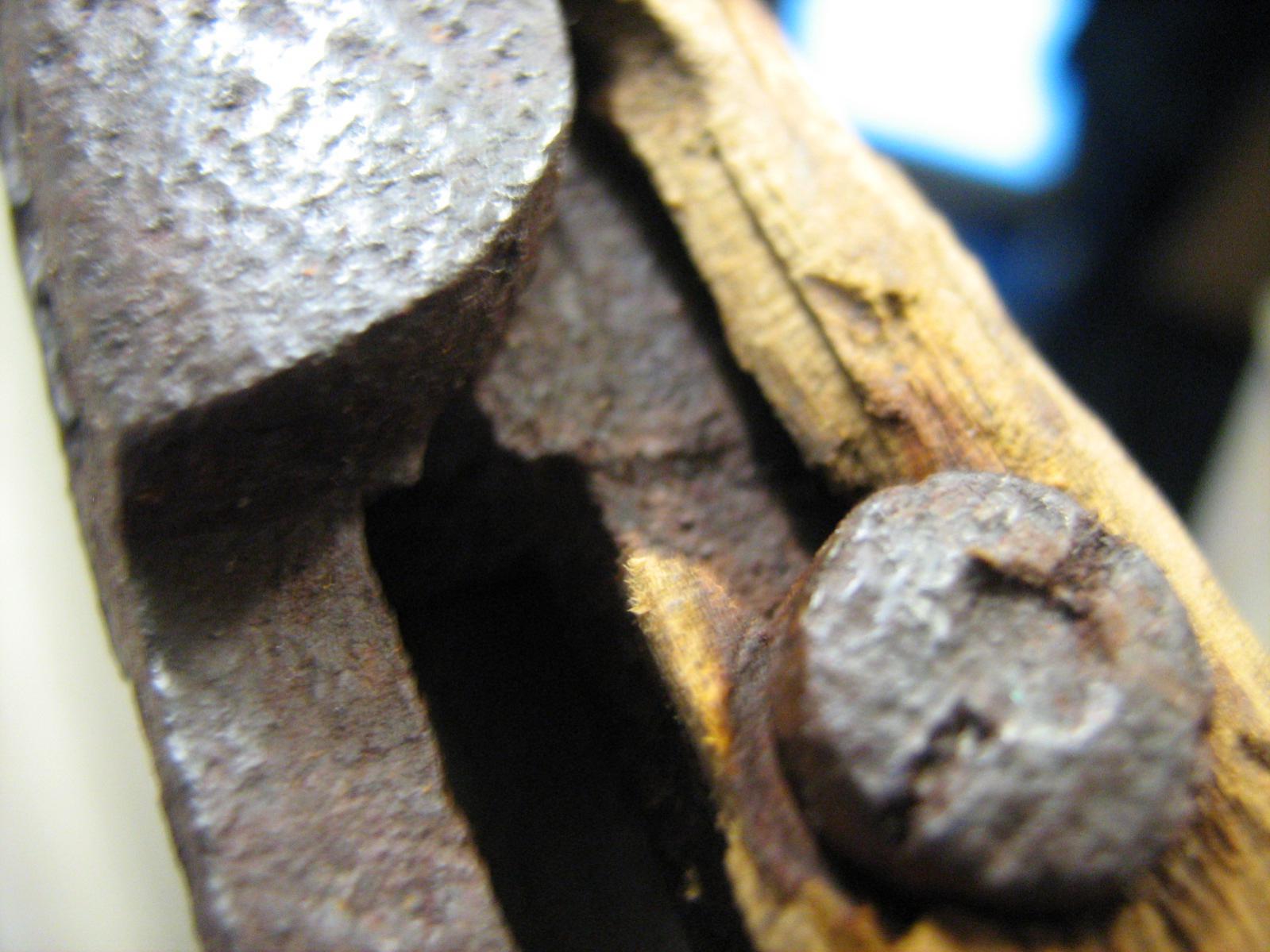

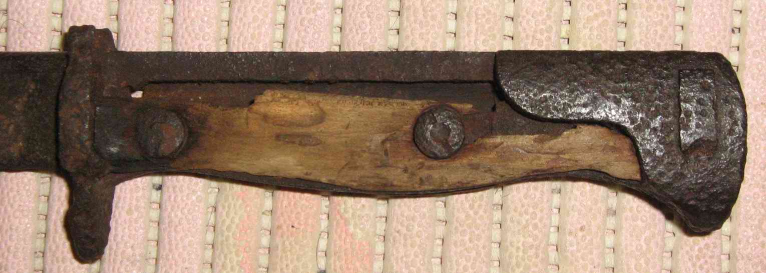

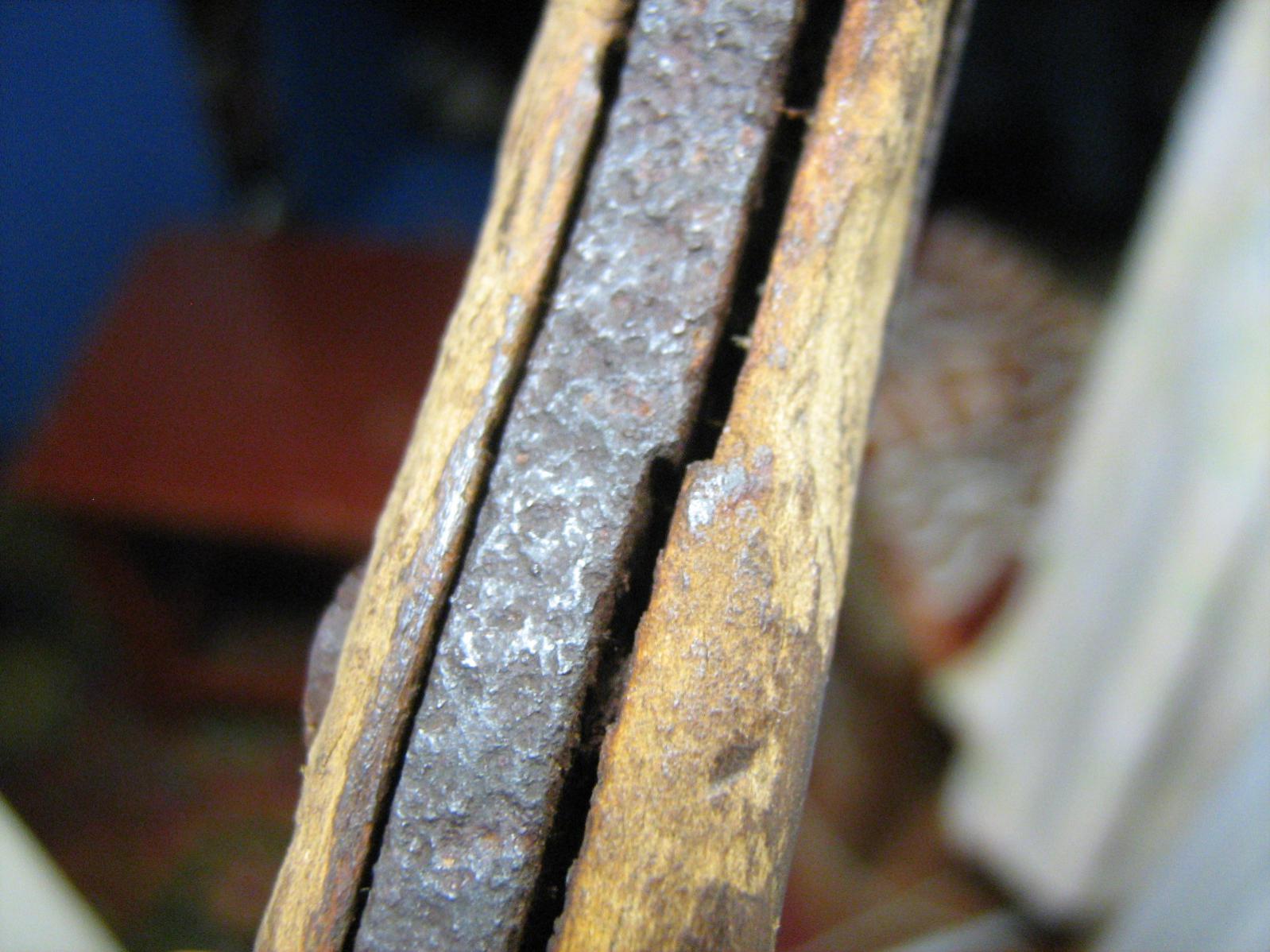

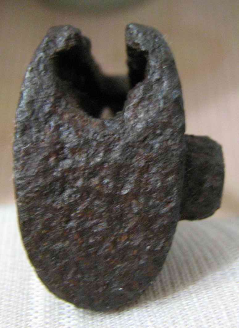

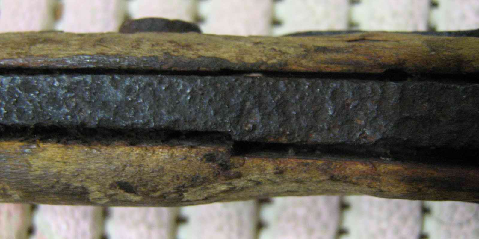

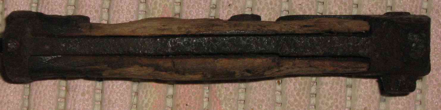

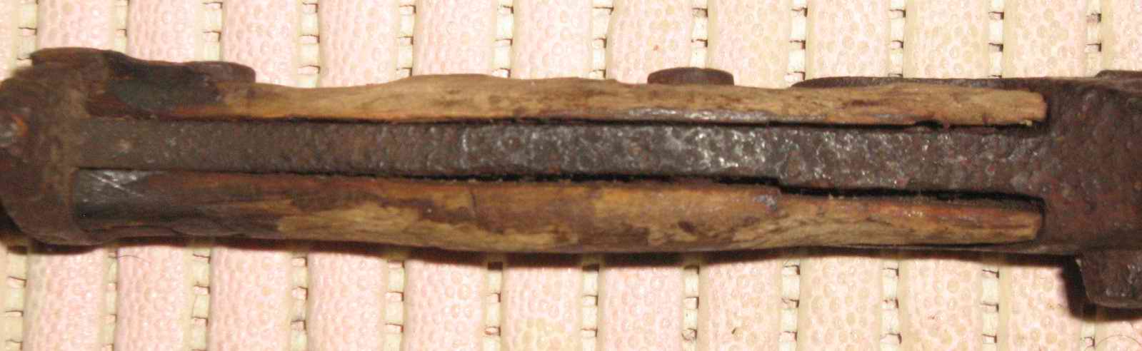

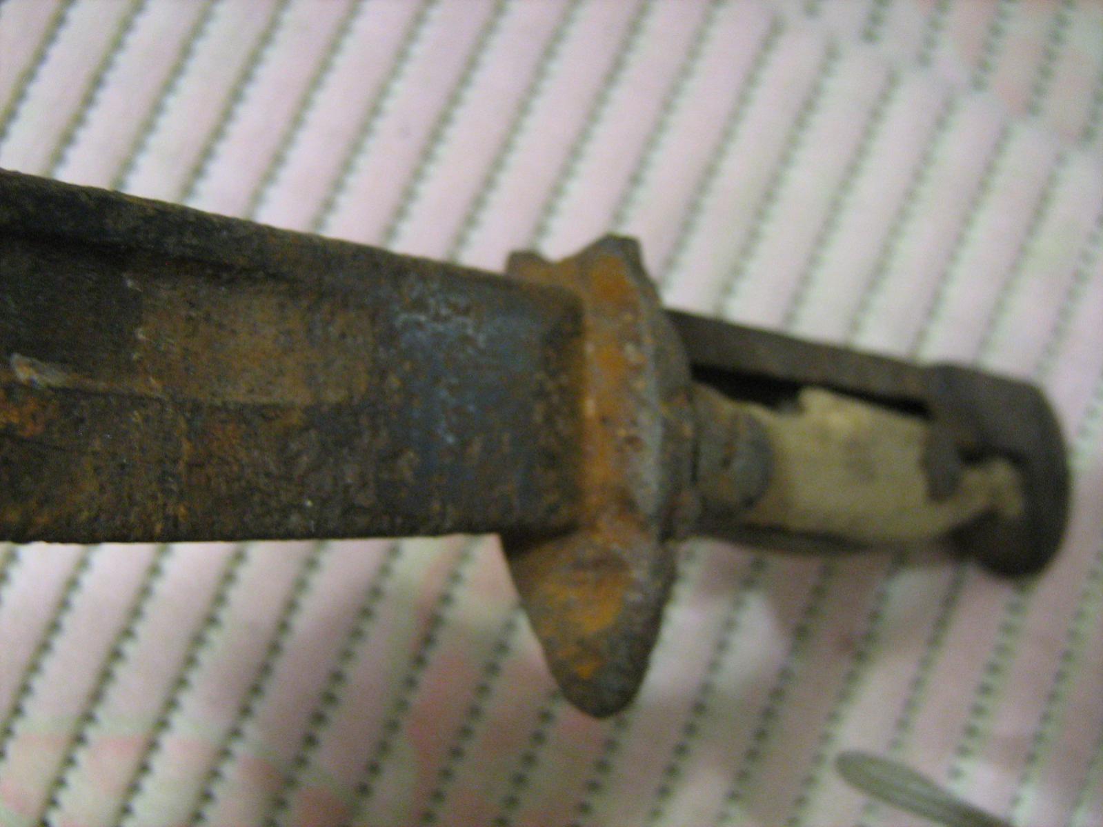

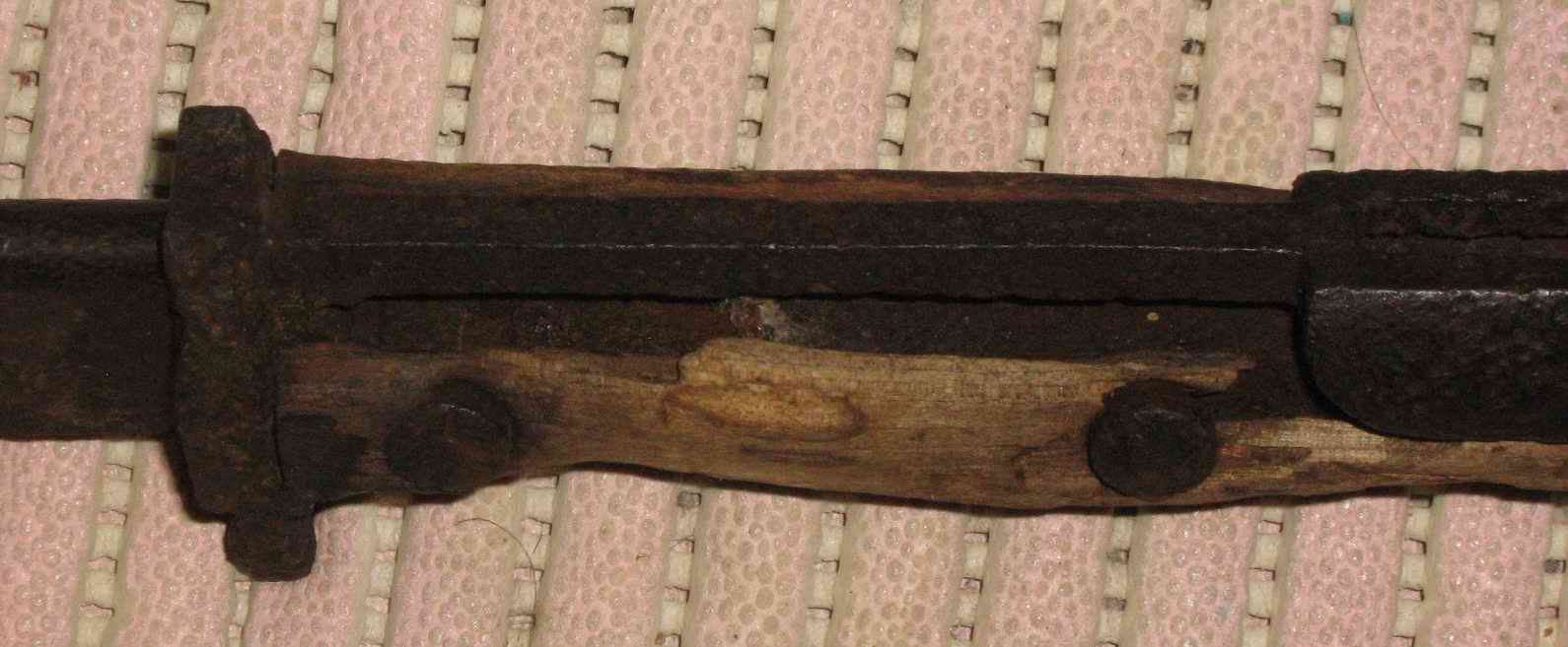

  26. mushichok
    231
    372
    6.591
    Вот по заказу произвел фотосъемку штыка. Накладки еще не снял - залил чем-то типа ВДшки (проникающая смазка с ревитализантом от Хадо "ANY WAY" - сказали лучше ВД), но слабо идет.
    На рукоятке есть утолщение или может место соединения - какая-то полоска. И накладка имеет такое же утолщение. Будет лучше видно как сниму накладки.
