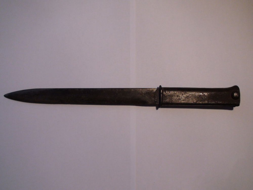

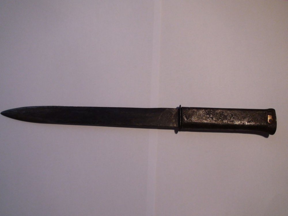

    Кто может подскажите чей это штык-нож

    вбитий мавзерівський ерзац на ПСВ.

    Эрзац на Маннлихер.Германия для Австро-Венгрии.

    Спасибо. А где можно о нем что-нибудь почитать? Сколько не искал, не могу ничего похожего найти. Если сбросите ссылочку буду благодарен.

    Штык S88/98 к комиссионной винтовке образца 1888 года и различным винтовкам системы Маузера (ЕВ 3-4).
    Штыки данной группы чаще всего фигурируют в литературе как эрзац-штыки, что не совсем правильно. В документации периода первой мировой войны данные штыки называются вспомогательными (Aushilfsseitengewehre) или штыки S88/98 что указывает на возможность использования с различными модификациями комиссионных винтовок образца 1888 и, соответственно, винтовками системы Маузера образца 1871 и 1871/84, а также винтовками и карабинами системы Маузера образца 1898 года. Также, при помощи специальных переходников, штыки данного типа могли примыкаться к трофейным винтовкам системы Мосина (Россия) и Лебеля/Бертье (Франция).
    Штыки различных моделей, изготовленные по упрощенной технологии, стали выпускаться множеством небольших предприятий в начальный период войны, когда стало необходимо резко увеличить производство штыков, но не было возможности сделать это за счет основных моделей. Производство вспомогательных штыков не требовало наличия сложного оборудования и могло быть налажено в сравнительно небольших мастерских. К 1917 году в немецкой армии все вспомогательные штыки должны были быть заменены штыками образца 1884/98 (нового типа) и 1898/05 (нового типа). Вспомогательные штыки в массовом порядке поставлялись в Турцию во время первой Мировой войны, данные штыки обычно легко распознать по маркировке в виде номера на крестовине.
    Характерными признаками штыков типа ЕВ 3 и ЕВ 4 является клинок с долом, крестовина выполненная из двух частей, рукоять с выраженным выгибом со стороны противоположной спинке и с выраженным "клювом" головки рукояти. Друг от друга штыки типа ЕВ 3 и ЕВ 4 отличаются длиной и шириной дола на клинке (200 – 210 мм и 14 мм у ЕВ 3 и менее 200 и 9 мм у ЕВ 4 соответственно). Однако, это деление достаточно условно, так как при изготовлении вспомогательных штыков допуски размеров деталей были настолько велики, что встречается большое количество внешне и конструктивно схожих штыков, которые нельзя с уверенностью отнести к одному из этих типов. Поэтому, в данной статье ЕВ 3 и ЕВ 4 объединены по общему признаку на основе устройства крестовины и рукояти, а также формы клинка.
    Клинок штыка однолезвийный, с долом с обеих сторон. Боевой конец двулезвийный. Рукоять металлическая, полая, скреплена с хвостовиком зашлифованными заклёпками. Отверстие для чистки паза в рукояти круглое, расположено на боковой поверхности рукояти, рядом с крестовиной. В головке рукояти Т-образный паз с цилиндрическим расширением и пружинная защелка с внутренним расположением спиральной пружины. Крестовина короткая, прямая с незамкнутым кольцом со стороны обуха клинка. Ножны железные с крючком.

    См пост №8 на вашем отсутствует крестовина http://askalon.ws/topic/734-штыки-к-винтовкам-и-карабинам-системы-маннлихе/

    Мигел, спасибо за интересную информацию, но тоже не все совпадает (у моего штыка общая длина 315 мм, длина клинка 210 мм, а на счет гарды то я не вижу там места для ее присутствия, размещение кнопки и тыльные стороны разные, я добавлю фото будет видно)

    Не совпадает - потому что, у Вас убитый уточеный эрзац ..
    с утраченной гардой !
    Комрад дал полный, квалифицированный расклад по Вашему эрзацу, с представлением конкретной ссылки - добавить не чего !! :smile_12:
