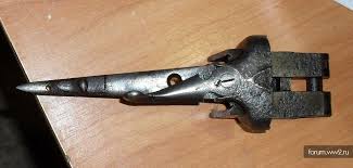

    Здравствуйте - помогите определить ружьё, и его цену. Зарегистрировано, калибр 16, 28 -- 185? год. Заранее спасибо.

    Приветствую.Зачем нужно такое сочетание стволов?..Скорей всего 28-й переточили с крупнокалиберного нарезного из-за ограничений в использовании нарезняка...

    Приветствую. Не знаю, вряд ли, кто там в селе будет его перетачивать, тем более один ствол нарезной, а другой гладкий - вряд, я просто хотел чтоб кто то подсказал может знает что за ружьё, кто его изготовил, и цену.

    2-ТС там что, нет ни одного клейма?
    тот же, кто его разбирал. шлифовал, воронил, шлицы крутил, винты менял.....
    Австрийское ружье принадлежавшее господину.....его монограмма на ружье. Изготовил мастер, чьи клейма стоя, которые Вы не хотите показать.

    Системи Ланкастера.

    Приветствую, клейма я не не хочу показать - я не знаю куда смотреть, и где они, я не разбираюсь в ружьях абсолютно, через то и прошу помощи в определении. Система Ланкастера - уже хоть что-то ясно, а клейма мастера искать ? И по цене ???

    Майстра мабуть не визначиться. Це був нарізний штуцер який розсверлили під гладкі калібри. Зроблений в місті Кремс Австрія. По ціні... Думаю доларів 300. ІМХО

    Правый ствол был пулевым.Для точности выстрела имеется регулировочный винтик плавности спуска(фото 11).На фото 13, на боковой курковой доске имеется надпись(пишу как вижу): IN KREMS.Возможно ружье сделали в австрийском городе Кремс...Надо повнимательнее осмотреть все металлические детали видимые и прикрытые: соединительную планку стволов,цевье Подушки стволов и т.д.

    Спасибо огромное, если б я понимал где эти подушки стволов )), пересмотрю все, может и найду какие-то клейма, фото делал но не там где нужно было, ещё раз огромное спасибо.

    [​IMG][​IMG] upload_2020-8-8_10-52-44.jpeg [​IMG]Детали для тщательного осмотра.

    Это был двойник- комбинированное ружье. Подушки стволов- это то место снизу стволов, которое прилегает к колодке. На колодке в местах прилегания стволов так же ставят клейма. Может быть надпись на прицельной планке. Для идентификации нужно фото крупным планом подушки стволов, основу колодки, отверстия бойков, прицельную планку ближе к колодке, целик (нужно видеть, он подъемный?). Фото монограммы нам ни чего не даст, по исполнению ружье не элитное, так что "царям не принадлежало". Владельцем мог быть как состоятельный человек, так и представитель среднего класса.
    Просматривается шнеллер. Проверьте его работу. Взведите правый курок, нажмите спусковой крючек, почувствуйте силу нажатия на спуск, (курок, это та хрень, которая бьет по бойку, спуск - та хрень, на которую нажимают указательным пальцем при выстреле:)). Опять взведите правый курок. Большим пальцем (не указательным, а именно большим) нажмите спусковой крючек с противоположной стороны (в противоположную сторону от первого нажатия) (т.е. сдвиньте спусковой крючек вперед (к стволам)), опять нажмите на спуск" для выстрела". Есть разница в силе нажатия ?
    Нужно проверить бойки . Кажется, что правый западает, а в левом лопнула пружина. Нажмите на правый спуск и пальцами второй руки надавите на курок вперед. На сколько мм. высунулся боек? После отпускания, обратно боек спрятался? Это же проделать с другим курков.
    Для оценки нужно еще пару десятков подобных манипуляций. Проще показать специалисту. Нужно убедиться в работоспособности ружья, в наличии-отсутствии раковин, в сверловке бывшего нарезного ствола, в соосности, состреле, отсутствии шата......
    Оценка в 300 сильно оптимистична,пока это кот в мешке.

    Спасибо большое, посмотрю что там и как , потому что ружьё в селе, из него стреляли когда регистрировали, ещё раз спасибо.

    Если "стреляли когда регистрировали", значит его легализовали (так как с гладкого только в таком случае делают отстрел) . При легализации , его сдавали на экспертизу, так, как правило, люди грамотные. В заключении экспертизы должно было быть написано, что это за ружье. Это заключение лежит в личном деле у разрешителя, сфотографируйте.
