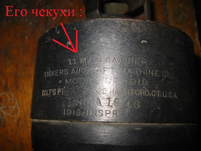

    ...дУмаецца, многие со мной согласятся, что патрон Гра (очень) трудно с чем-либо спУтат.
    З.Ы. ...под такие патроны на память приходит только такой пулемет .:
    (и вроде как он такой одИн)
    \Lisovik/, MiXaNiK, Bandera3 та ще 1-му подобається це.
