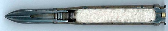

    Заройте поглубже и забудьте.
    Контейнер с белым фосфором от 20мм.ФЛАКа...
    AleFF подобається це.

    Это не от флака на флаках оболочка с металла и размером по меньше С Ув

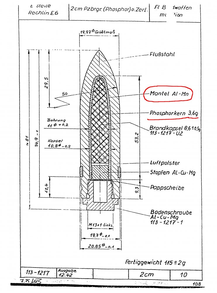

    На вашем фото оболочка металл а на фото странника оболочка алюминий и капсулы да флаках с белым фосфором снизу завальцованы я их штук двести дезактивировал и ни в одном небыло сапсулы с алюминия с Ув.

    А если вот так?
