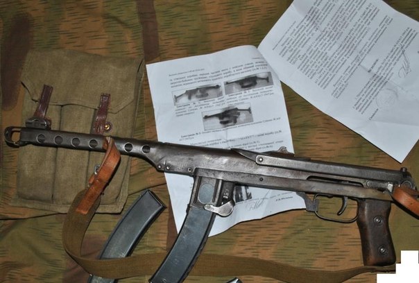

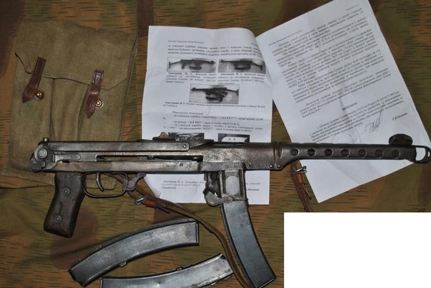

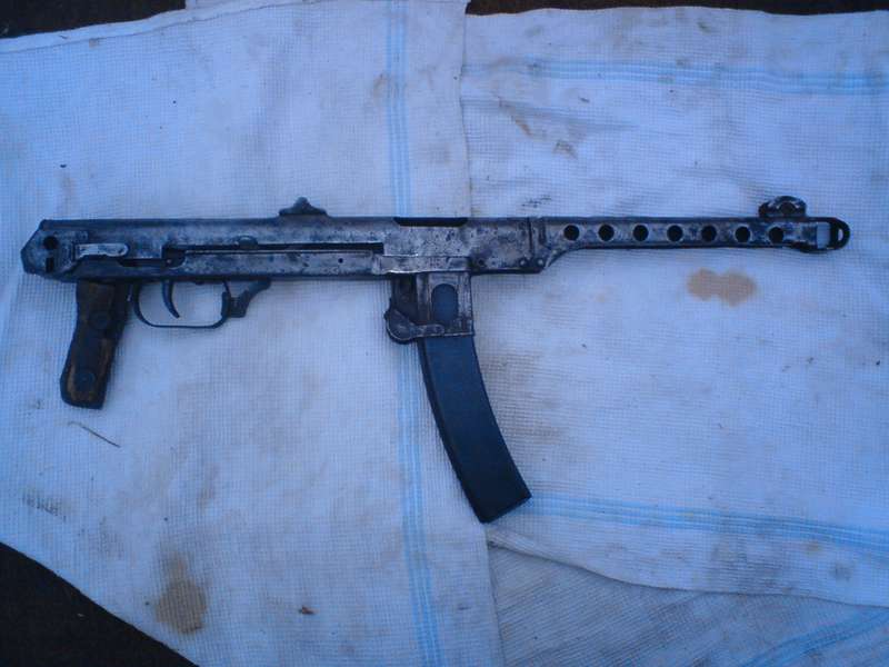

    Добрый день,Камрады!Человек предложил такую вещь.Клянется и божится, мол, это ппс-42.Тем не менее, хоть я и не спец, закрались сомнения, да и цену он предложил подозрительно низкую.Интересует мнение спецов-это ппс-42, или все-таки ранний 43-й? Со слов продавца,клейм никаких нет..Хотя не думаю что 42-й...скорее всего переделка под 42й...Заранее спасибо.

    Затвор там вроде с 42-го, с непонятным отверстием возле зеркала...
    В общем, как я понял, макет-сборная солянка?Извиняюсь, что не по теме, но какая примерно может быть его стоимость, с учетом целого затвора?

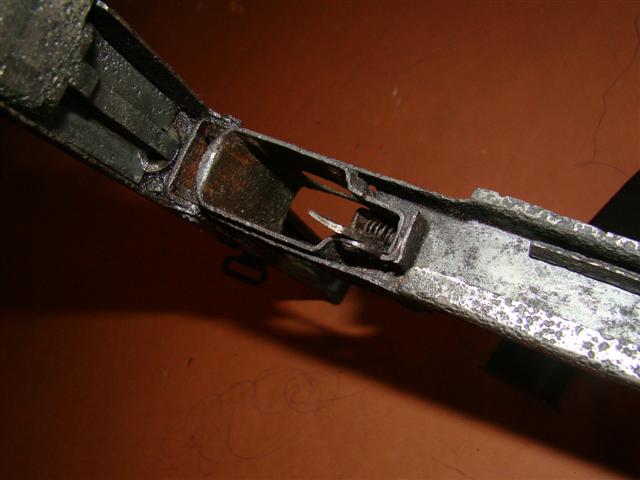

    Вот фото затвора..
  7. Vlad_
    Vlad_ Oberfeldwebel
    576
    Затвор 42-го. Судя по круглому отверстию приемника магазина - ППС или низ его был учебным, остальные окна видимо заварены и зашлифованы, хотя трудно сказать по этим фото. Да, это 42-й кроме приклада. Когда произведена замена - одному богу известно. Рожки от 43-го, со сточенным уступом, чтобы подходили к 42-му. Не бойтесь, берите, раритет!

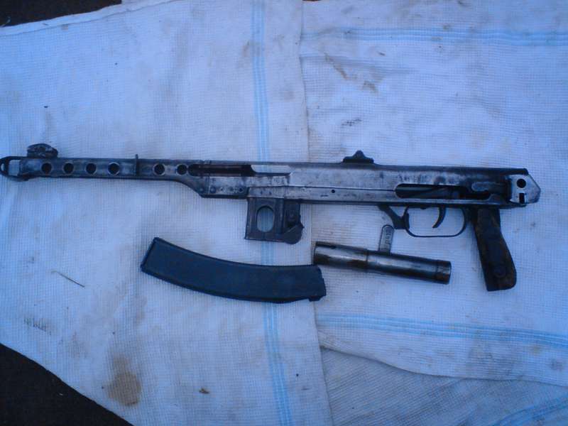

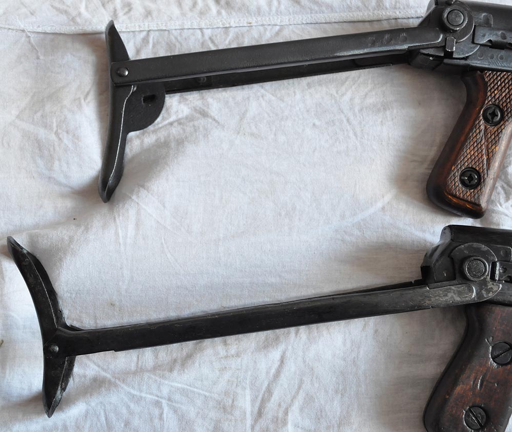

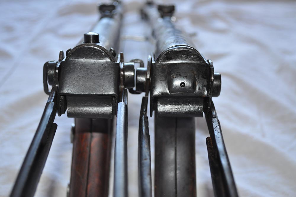

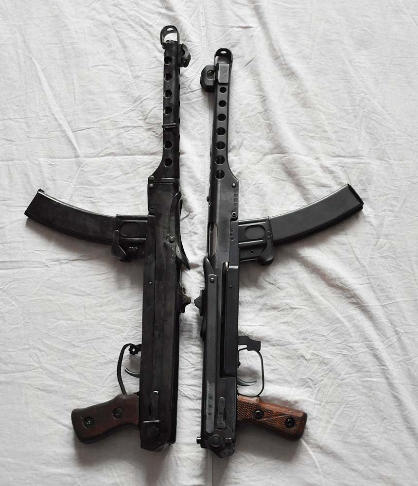

    Вот еще подобный. Некоторые высказывают мнение, что это переходный образец еще тех времен. Если это так, то он еще большая редкость, чем чистый 42-й. Если есть возможность, посмотрите изнутри на узел крепления приклада. Отверстия под ось 42-го ниже чем 43-го. Если это поздняя переделка, следы отверстий должны сохранится. Если их нет и нет следов заваривания, то это заводская сборка с прикладом 43-го.

    В общем человек отдает его за 4000 грн,говорит,что СХП. Я так понял,что такая цена норм для него?
  11. Vlad_
    Vlad_ Oberfeldwebel
    576
    Например, обыкновенный, которых сотни, СХП ППС-43 стоит 4500-5500 грн. Так что Вам решать. Хотя ответ очевиден.

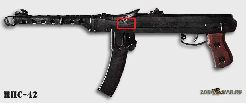

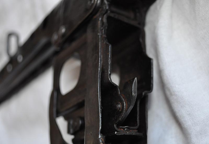

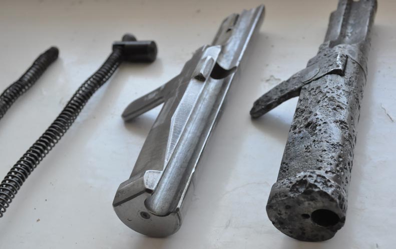

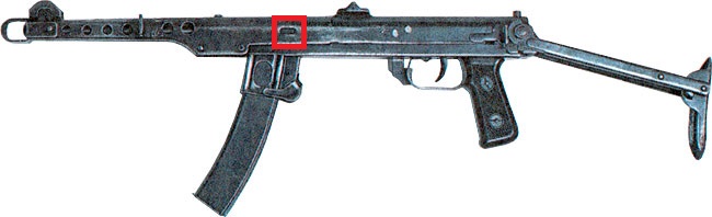

    На сколько я помню у ППС-42 длиннее ствол чем у ППС-43 и отражатель у ППС-42 отдельная деталь что и доказывает что затвор который показан на фото от ППС-42,хотелось бы посмотреть фото внутри УСМа что-б увидеть есть ли отражатель.А определить можно просто визуально по корпусу,у ППС-43 с левой стороны есть штампованный квадрат для того что-б не уводило направляюшую-отражатель в сторону. У ППС-42 в затворе есть оверствие которое отвечает за возврат затвора а у ППС-43 отверствие только на половину которое отвечает за возврат затвора и отражение гильзы патрона и этот штампованный квадрат в корпусе фиксирует отражатель что-б не уводило в сторону.ИТОГО можно определить сборная это солянка или это оригинал по длинне ствола и по штампованному квадрату на корпусе с левой стороны.

    Фото штампованнрго квадрата.

    Фото отражателя ППС-42.

    Фото затворов 43 и 42.

    Визуально это ППС-42 с чем и поздравляю но внутрь на отражатель хотелось-бы посмотреть.Хотя мне попадались гибриды тоесть переходные модели, с ув.
    P.S.ЗАЧЁТ.
  20. viking38
    viking38 General-major
    62
    119
    5.202
    Камрад,за время которое у меня есть ППС-42(камрад Vlad его показал)я перелопатил кучу литературы и пришёл к выводу,что мой объект-переходная модель между 42 и 43,что теперь убедительно доказывает Ваш автомат.Интересен № Вашего,на моём 38044:beer:
