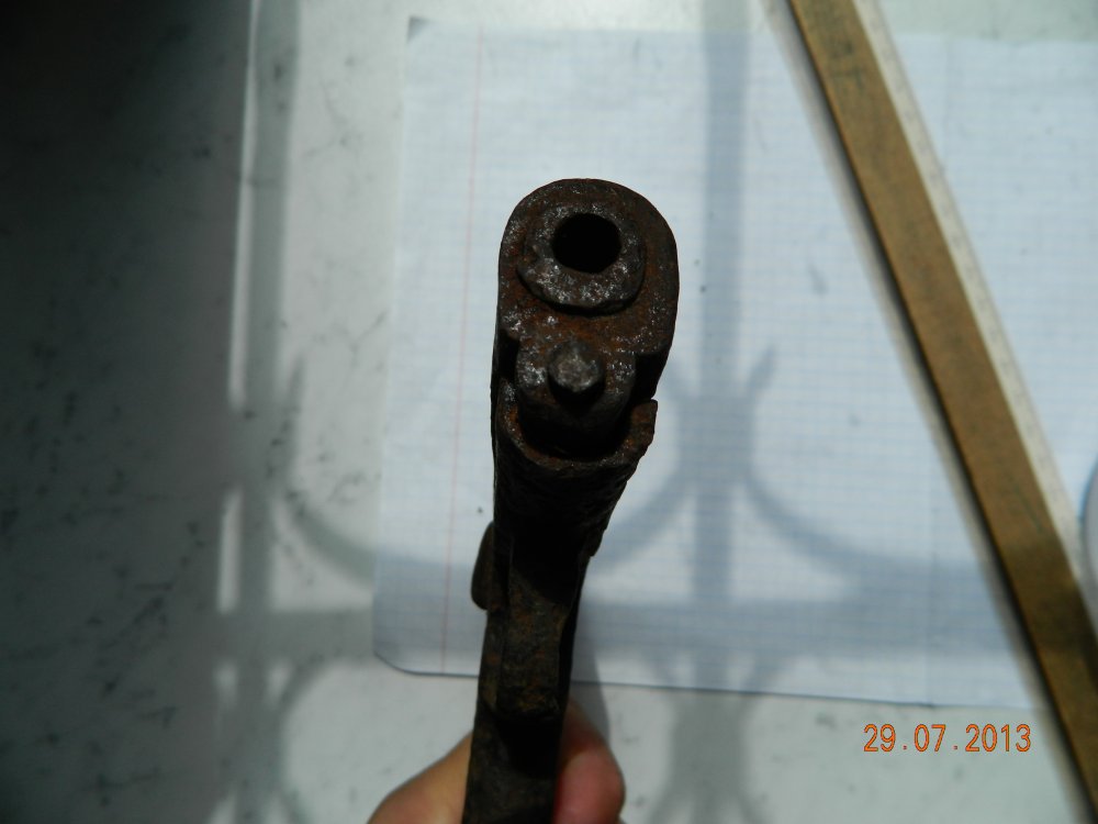

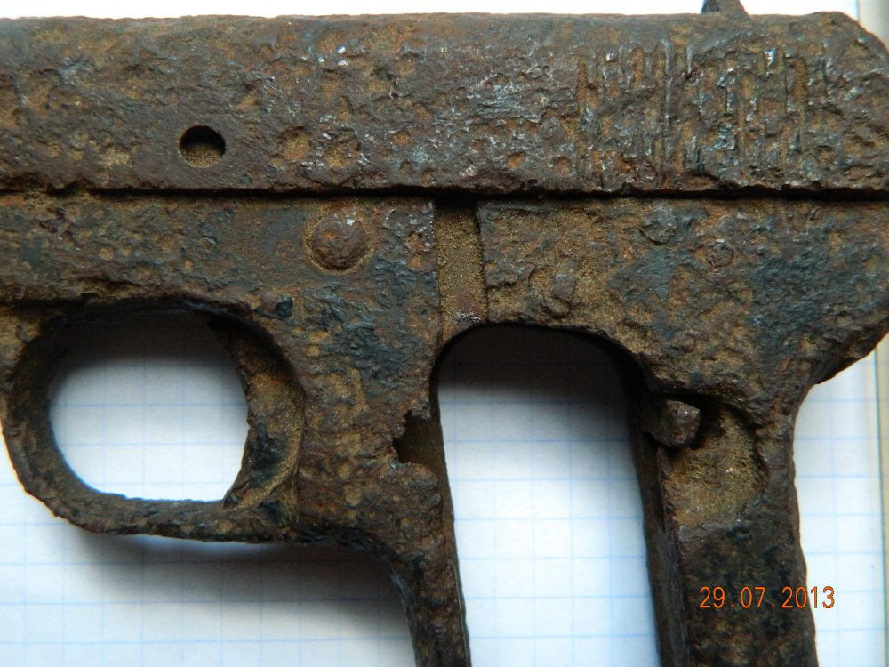

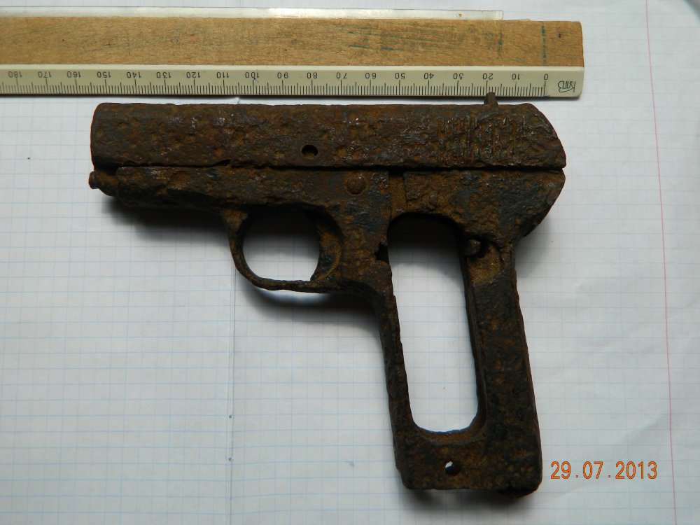

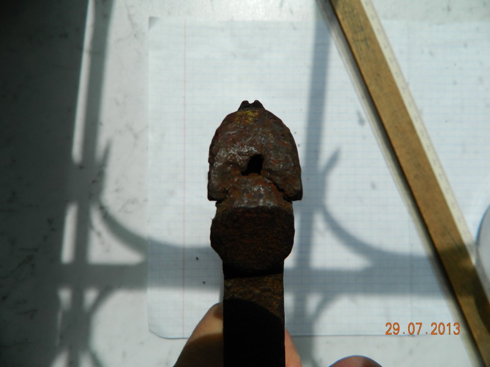

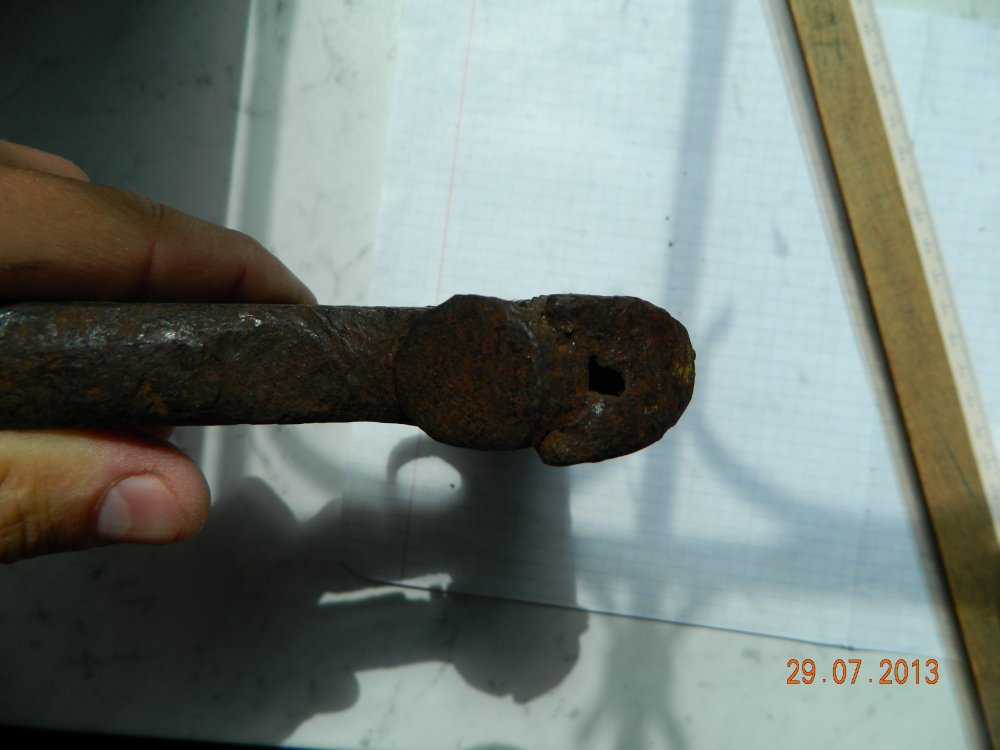

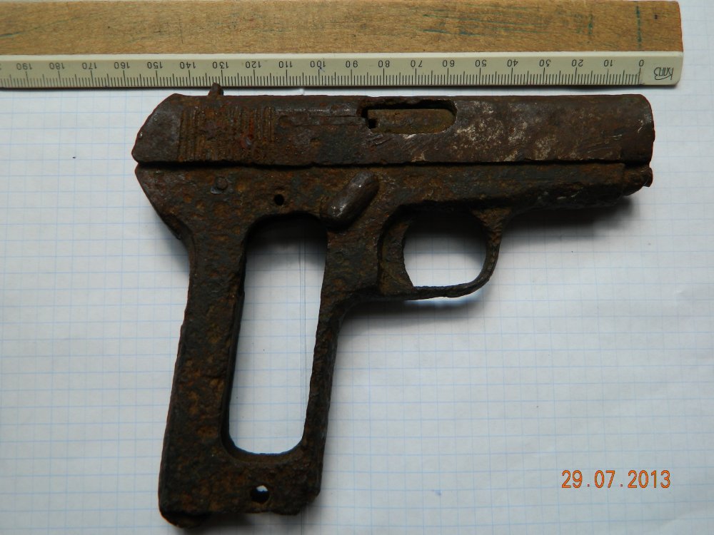

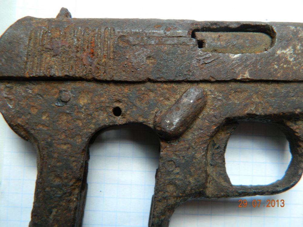

    Попрошу помощи в определении, собственно ни маркировки ни либо каких букв и надписей нет, калибр примерно 7,6-7,7 мм.
    Чем его можно очистить и привести в божеский вид?
    Чтоб не создавать теме в разделе оценки, подскажите о примерной стоимости.
    Вот собственно девайс:
    DSCN2419.JPG DSCN2420.JPG DSCN2424.JPG DSCN2426.JPG DSCN2429.JPG DSCN2430.JPG DSCN2423.JPG
    Буду благодарен за помощь.

    Руби Pistolet Automatique de 7 millim ?? Флажок предохранителя только с другой стороны но пистоль горел и ушлые ручки могли поиграть.
    bran007 подобається це.

    Камрад KAR98 большое спасибо за помощь.
    Действительно, это пистолет типа Руби - клонов немеряно, без маркировки - уже не определить, может после чистки что-то проявится.
    Предохранитель может левша переставил для удобства? Почищу - может найдется засечка под него.
    Как вы определили что он горел? Мне кажется, что он лежал в земле - одна сторона сильно корродирована, на второй метал видно.
    Чем его лучше почистить - у меня выбор - лимонка, электролиз или керосин?
    Вообще - он какую-то ценность представляет историческую или материальную?

    Судя по жесточайшему расклепу затвора с тыльной стороны и расклепу ствола им чего то забивали. В оригинальном виде как не старайся а так расклепать будет трудно, ребятня игралась. После костра металл становится мягкий, такие вещи мне попадались. Попадались после дезактива
    тупо газосваркой прорезанные в районе патронника но быстро отбирались родителями.
    у меня был точно такой же рубик... просто шаловливые колхозные ручонки не знали как его разобрать и лупили молотком с обеих сторон))))
    он не горелый, он копаный!

    Замочил в лимонке, потом помыл содой, забрызгал вд-шкой, и после легкого постукивания затвор начал ходить, там еще даже пружина живая. Подскажите по разборке, как снять затвор? Ствол открутил, он вышел из пазов и свободно ходит. Предохранитель вытаскивается легко, затвор с рамки не могу снять, тяну вперед затвор - он сзади упирается в край рамки, назад тоже не идет. Как его разобрать, кто сталкивался?

    мешает курок внутри. по идее его надо взвести (до упора назад), повернуть ствол и затвор вперед. если там все живое, то почувствуете, как он взводится.

    После взвода курка, надо в отверстие с тыльной части пистолета ввести тонкую отвертку и прижать курок вниз, тогда затвор снимется.
