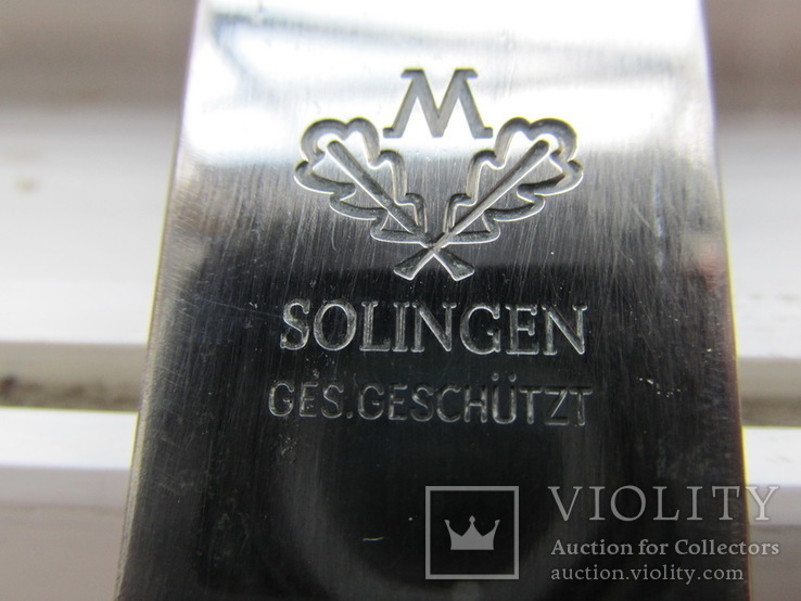

    Добрый день. Предложили сегодня купить такой ножик. Помогите определить оригинал или нет.

    Оригинал в хорошем состоянии.В таком состоянии ранние ГЮ в нынешнее время стали встречаться редко.Хорошая находка.но хочется еще увидеть расклеп заклепок на рукояти,они очень похожи на люминь,хотя могу ошибаться.

    Почему тогда клеймо не совпадает с порядковым номером?

    Клинок от раннего однозначно,исходя из геометрии,у ранних и поздних геометрия клинков отличается.По чему на клинке еще и клеймо рзм не имею понятия,могу лишь предположить,что нож был переходной и кто то траванул девиз позже,хотя и не факт...Ножны тоже ранние-ок.Порядковых номеров у ГЮ не бывает.

    Почему m 7/51 , а логотип от другого производителя.

    Рикассо как раз раннего клинка.Такое не совпадение клейм встречаю впервые за 20 лет,не имею понятия по чему так,но оба клейма выглядят аутентично.Возможно клейма два разных,по тому что у Антон Винген m7/51 была отозвана лицензия в 1938 году и нож собрал позже другой производитель.Хотя встречаются клейма м7/51/41 и m7/51/42 обьяснить как так ни кто не может,возможно лицензия была к тому времени возвращена...

    Клеймо August Merten Solingen Ges. Geschutzt очнь далеко от оригинала. Сверху и низу оригинальные клейма, по центру обсуждаемого ножа.

    Ну, собственно, как и писал выше - клеймо August Merten и дивиз - нанесены уже кем-то другим для утяжеления предмета и повышения стоимости

    Вы действительно не видите разницу в клеймах? Вот тогда фо то по отдельности. Толщина шрифта, расстояние между строками... фото обсуждаемого ножа крайнее правое

    Да я вижу разницу,но не вижу в этом проблемы.Меня лично больше всего напрягают заклепки,хотя возможно и с ними все ок.

    А как по мне-это огромная проблема. Ну, да ладно. Вот ссылка на оригинальный нож August Merten. Надеюсь различия в фурнитуре, ножнах, написании дивиза, характерных для этого производителя будут более очевидны https://www.ima-usa.com/products/or...olingen-rzm-m7-31-1936?variant=13102640463941

    Я видел хорошие фото этого ножа, т.к. мой брат интересовался этим девайсом...
    Сразу обратил внимание на несоответ-е лого и клейма.
    Также не понравился девиз. Есть отличия от оригинала.
    И у всех букв девиза как будто прорисованы границы букв - может быть "освежали".
    А может травили заново.
    В общем, я брату отсоветовал.

    Клеймо фуфловое, конечно.

    Нож норм,но без девиза и клейма М.
