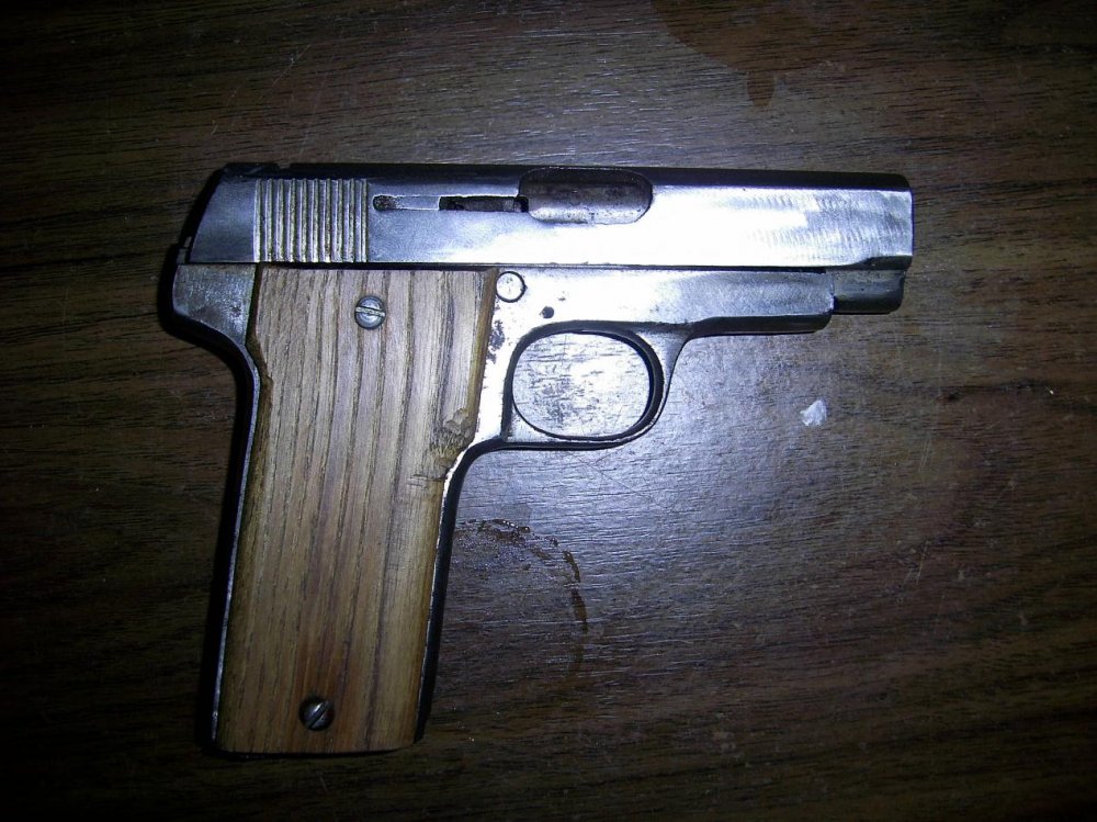

    Всем привет камарады помогите с определением марки пистолета
    На первый взгляд похож на испанский пистолет RUBY но смущает вырез в металле на левой стороне рукоятки возле скобы

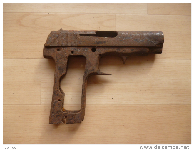

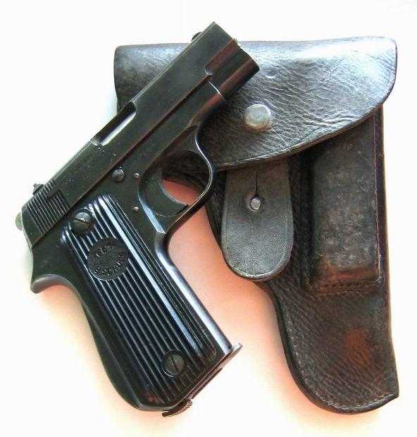

    Пистолет Уник мод. 17

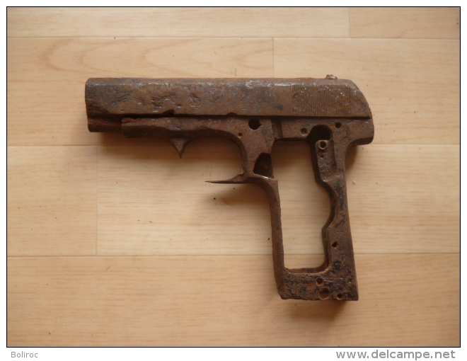

    Вот еще фото.

    Пистолет Unique (Юник) был создан на фирме MAP (Manufacture d'Armes des Pyrenees) по инициативе командования артиллерии французской армии. Расчетам орудий требовались пистолеты с малыми габаритами и массой для самообороны, которые бы не обременяли военнослужащих. Образец фирмы MAP представлял собой несколько измененную копию испанских пистолетов RUBY, которые заимствовали конструкцию бельгийского Browning 1906. Unique выпускался под два патрона – 7,65mm Browning и 9mm Short. В соответствии с требованиями заказчика оружие было снабжено магазином увеличенной емкости. Однорядный магазин пистолета калибра 7,65 мм вмещал девять патронов, а калибра 9 мм – восемь. Соответственно была увеличена длина рукоятки и высота оружия. Автоматика работает по схеме использования отдачи при свободном затворе. Ударно-спусковой механизм ударникового типа, одинарного действия. На левой стороне рамы расположен флажковый предохранитель. В нижней части рукоятки размещена защелка магазина. Эти пистолеты состояли на вооружении армии и полиции Франции в 1920 – 1930-х гг. После немецкой оккупации производство модели 17 велось для вооруженных сил Третьего Рейха. Оружие выпускалось в двух вариантах. Стандартный, с ударниковым УСМ, обозначался Selbstlade Pistole Unique, а усовершенствованный пистолет с курковым УСМ и изгибом задней поверхности рукоятки обозначался Kriegsmodel (флотская модель). Новый вариант пистолета калибра 7,65 мм получил обозначение Rr, а калибра 9мм – Fr. За счет наличия открыто курка пистолет стал более удобен в обращении, так как можно носить оружие с патроном в патроннике и спущенным курком, а при необходимости привести его в боеготовность просто взведя курок большим пальцем удерживающей руки. Однако отсутствие предохранительного взвода курка могло стать причиной случайного выстрела при падении оружия, по этому такие пистолеты все равно носили без патрона в патроннике. Недостатком так же является малое останавливающее действие пули использовавшихся патронов. К положительным качествам Kriegsmodel, применительно к компактным пистолетам того времени можно отнести измененную форму рукоятки, делавшую удержание оружия более удобным, и достаточно емкий магазин.

    ООООгромное спасибо а что думаете по поводу выреза в рукоятке с левой стороны возле скобы?

    В том месте вид был как и справа, но от ржавчины метал прогнил и ктото просто придал дырке более-менее аккуратный вид. А прогнил потому-что там был очень тонкий метал из-за помещением под рамкой спусковой тяги.
