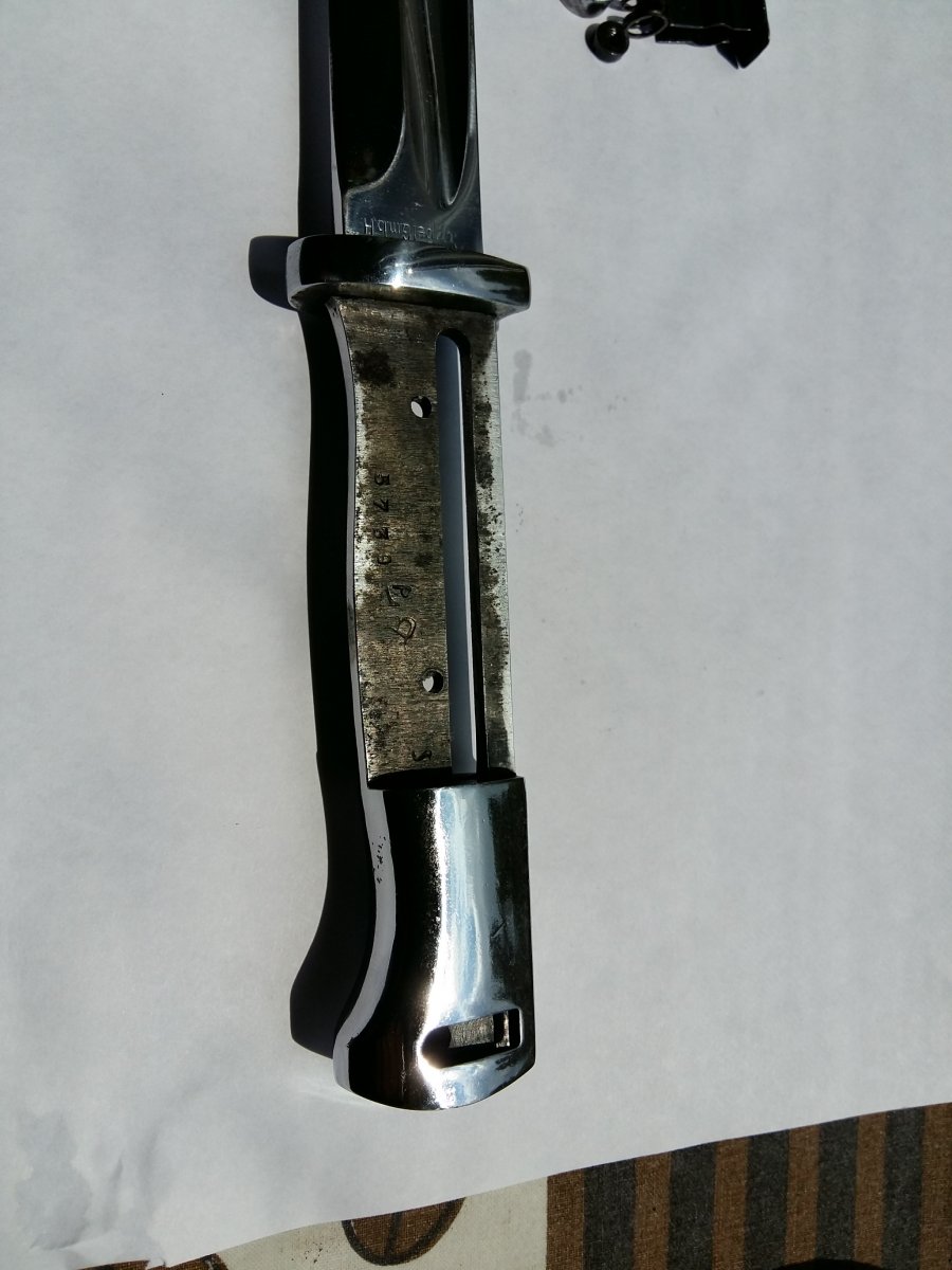

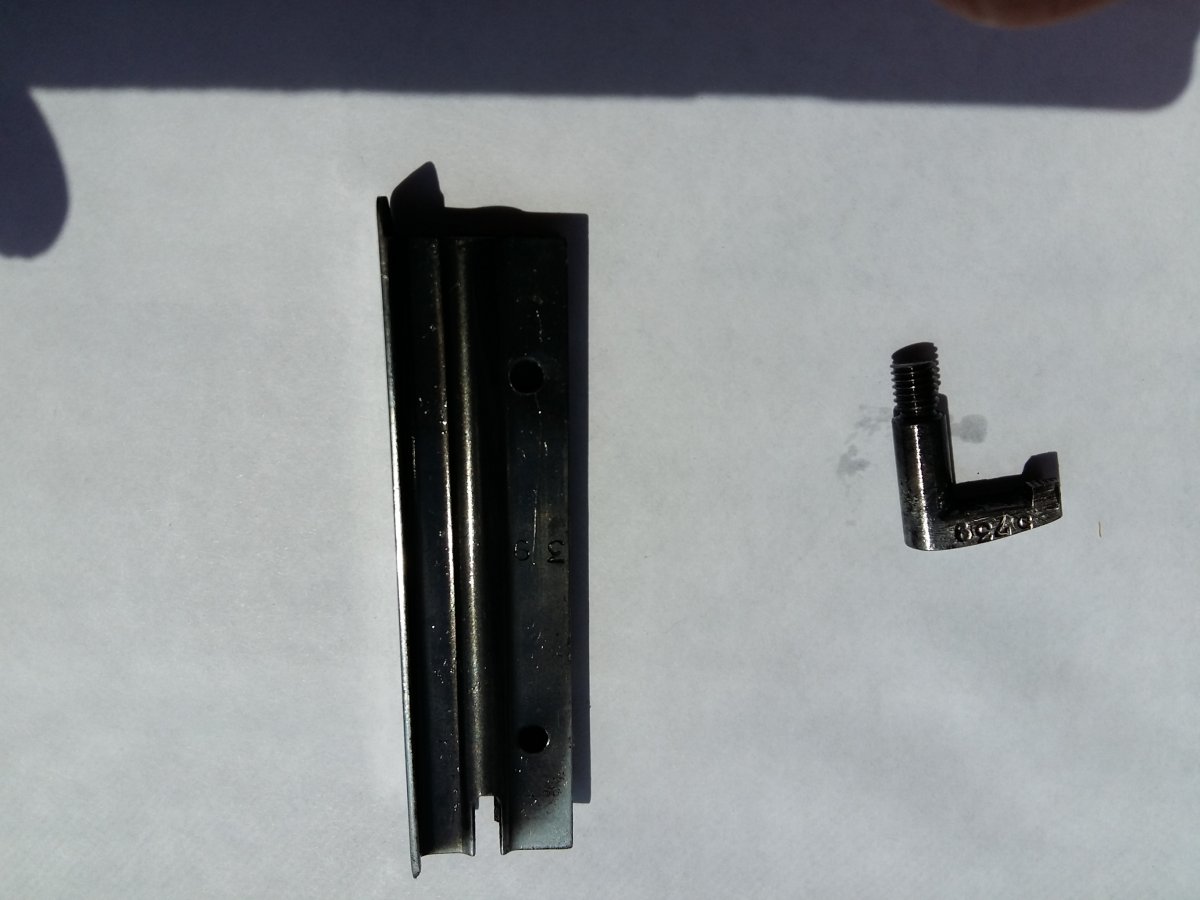

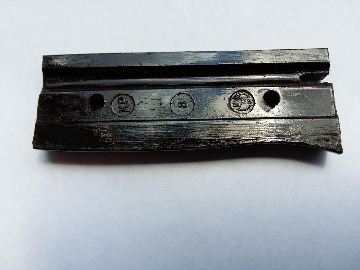

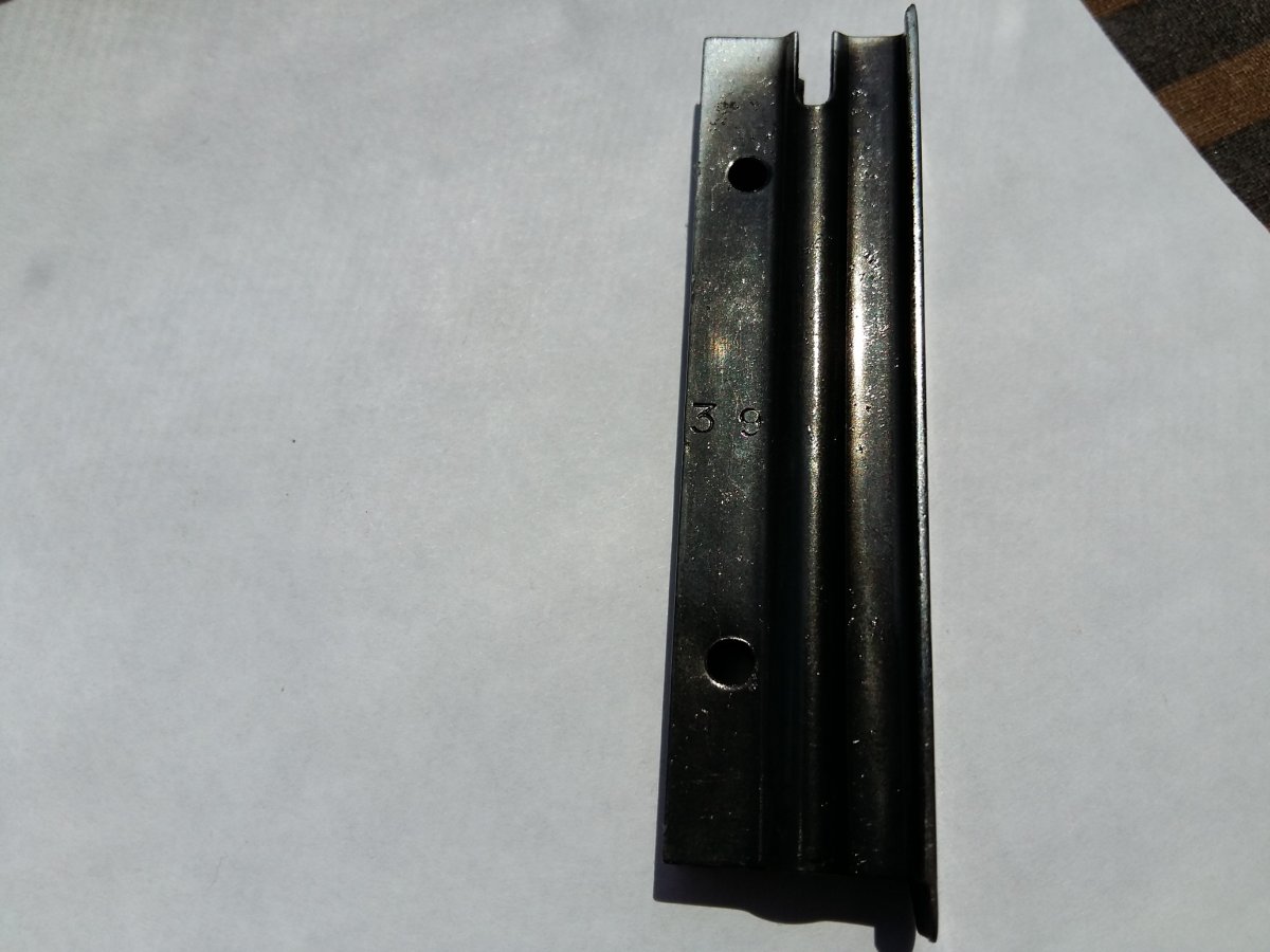

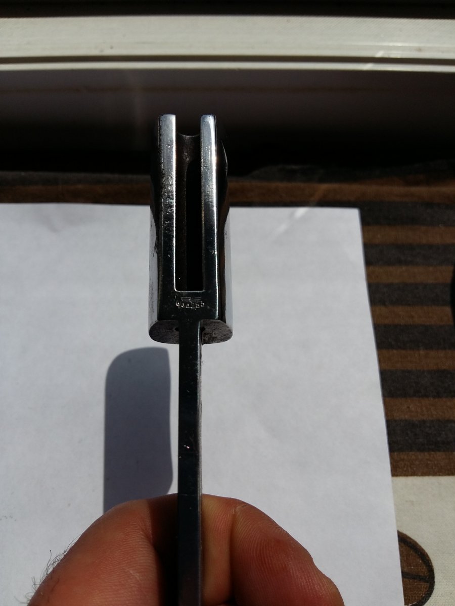

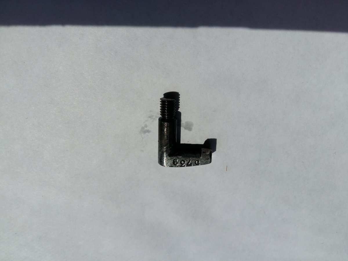

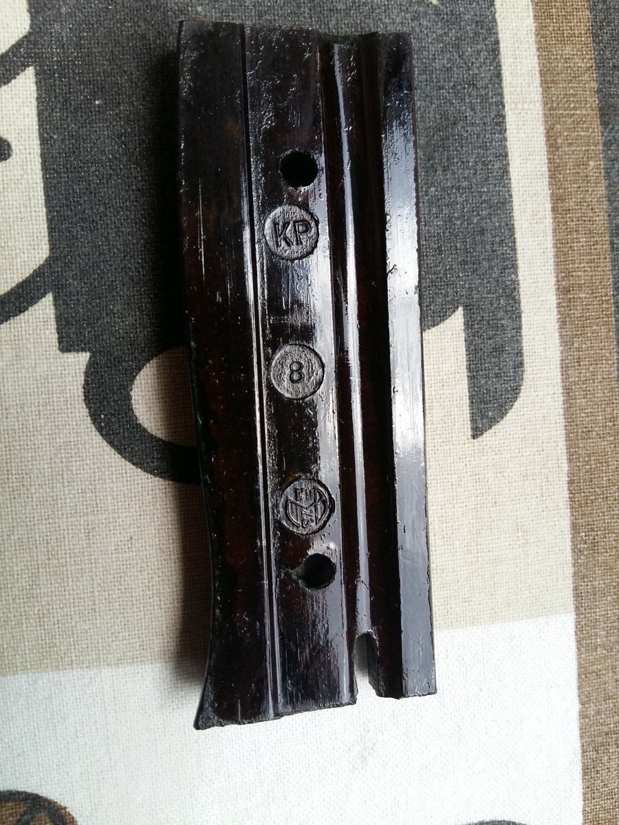

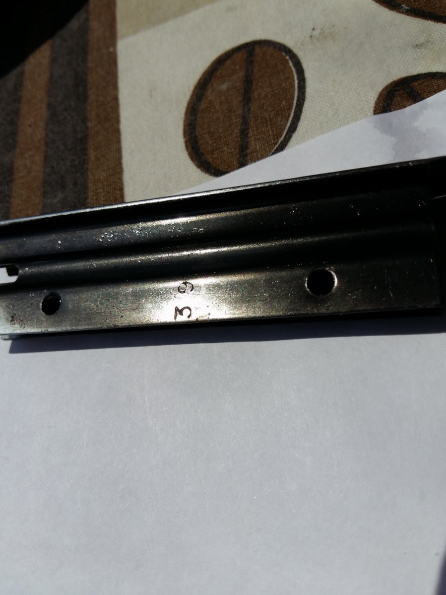

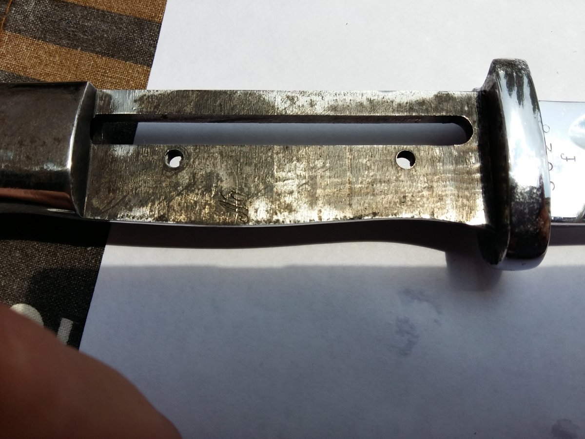

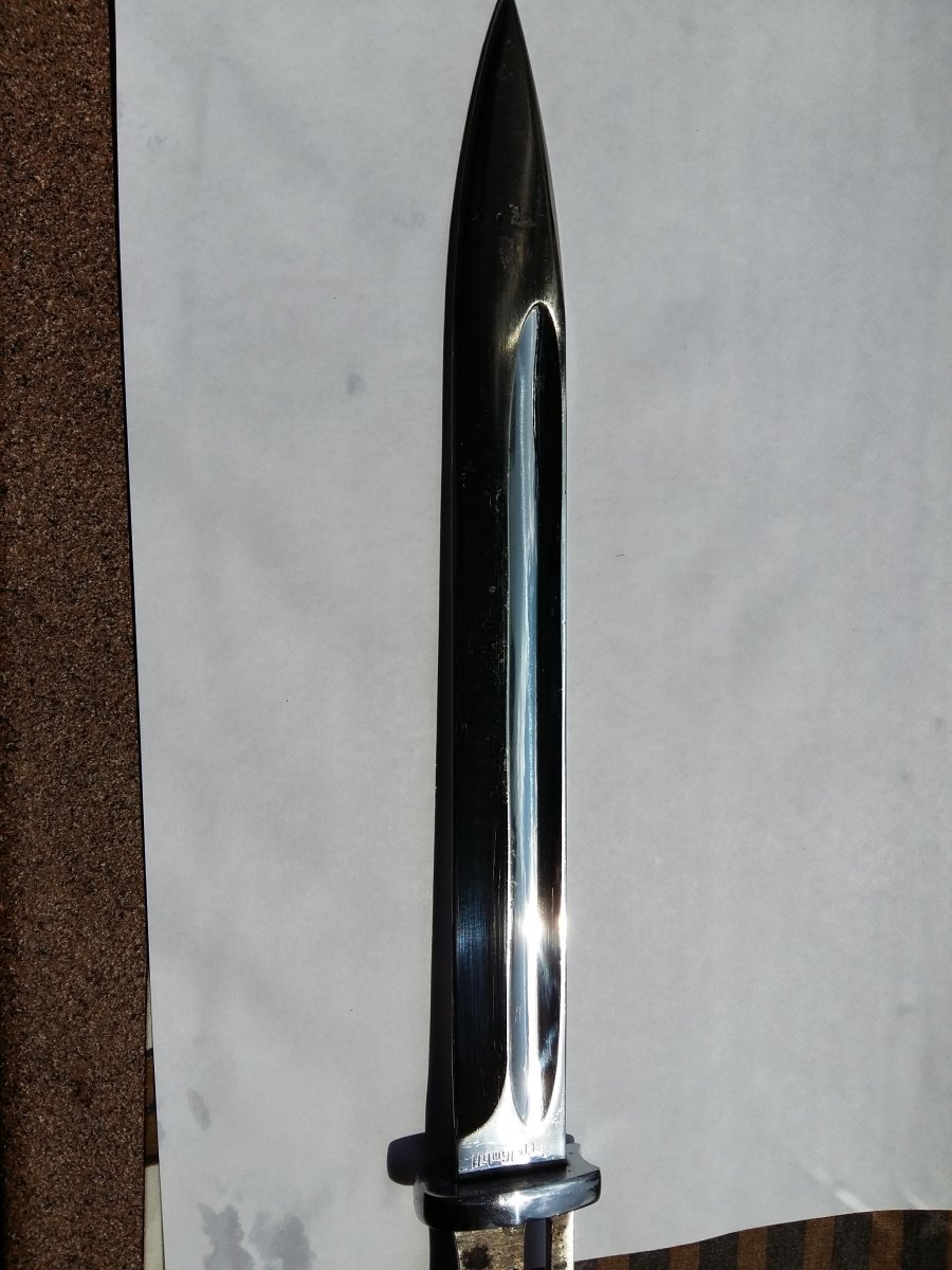

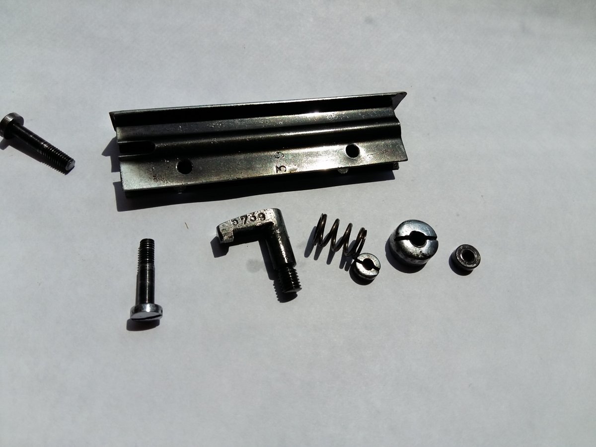

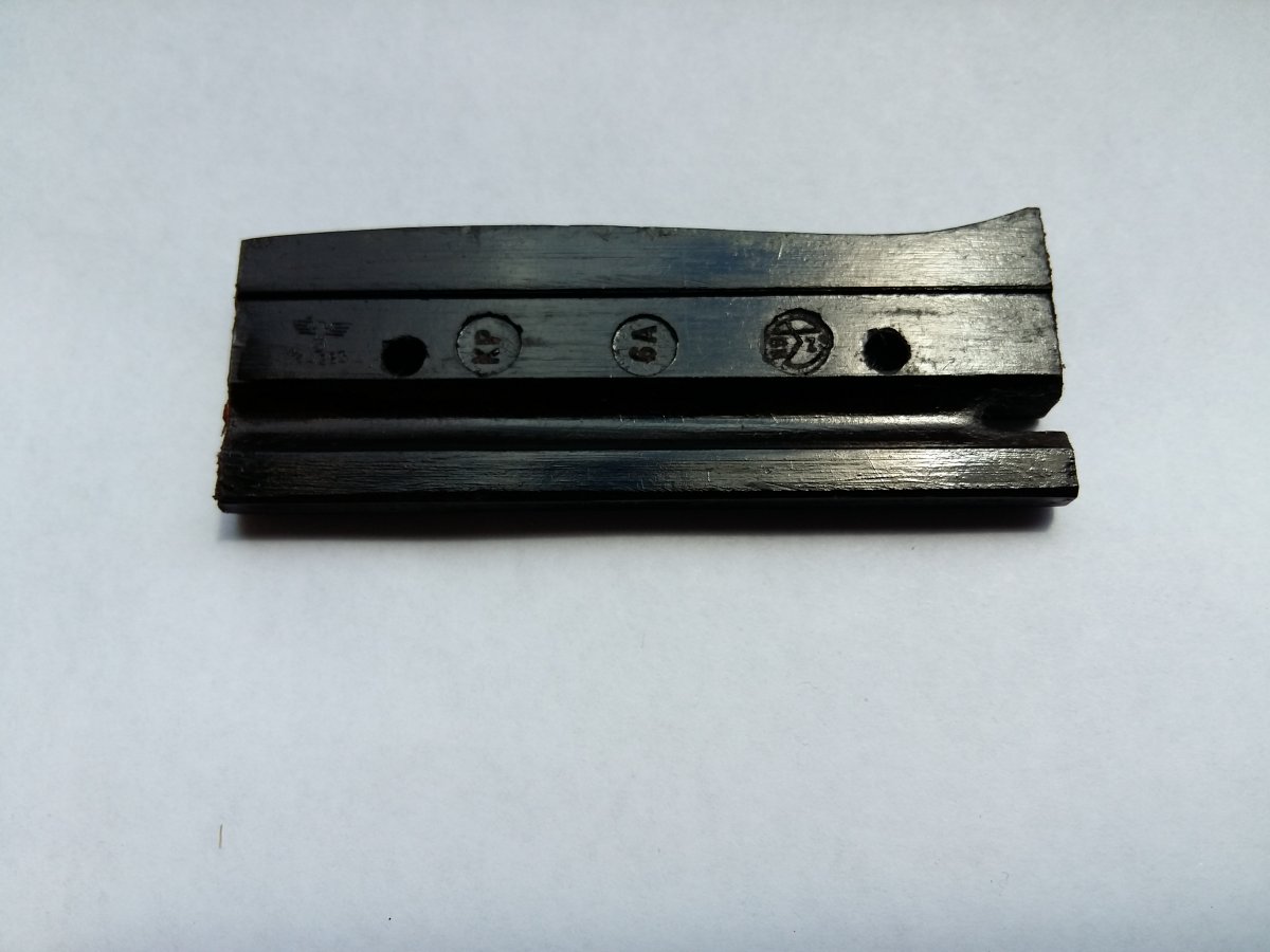

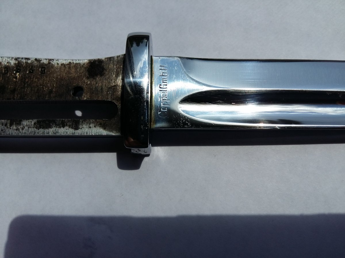

    Приветствую всех. Помогите определить подленность и год ш/н К 98. Фото прилагаю. Всем отозвавшимся, заранее огромное спасибо.

    Neznaju pocemu davali 5x rovnakije fotocky, styk S84/98 germanskij, sto plocho nevizu sovpadajuscije nozny i metall zapolirovan kak kotu jajca, dolzen byt kak parti voronenije sochraneny, nakladki i ochorona i zascelka snomerirovany, sto nevidet god vypuska na obuche klinka, normalno budet 1940 Coppel GmbH poka WaA883 ili 39?. s uv.Andy

    Не знаю почему фото повторяются. Грузил одну за другой. Я год на клинке тоже не нашёл. Отсюда и вопросы появились. Хотя, любая критика приемлема. Если нужно что то перефотографировать, то без проблем.

  5. Kollekzioner
    Kollekzioner Major
    4.621
    где-то в центре Европы
    Не нужно больше фото.
    Штык оригинал, "изуродован" полировкой.
    А год должен быть не на клинке, а на обухе. Хотя может тоже заполирован...
    См. как на фото справа -

    Я понял. Спасибо. Нашёл 9ку и верхнюю часть 3ки. Видимо действительно заполированы в край. Не получается сделать фото. Надо телефон менять.

    s etovo 1939 god. i nakladki zdes originalny poka WaA253 na etich i dolzny byt snomerirovany, Nakladka s prijemkoj WaA883 reparatura zdes ili ne s etovo styka. s uv.Andy

    Штик оригінал . Клейм не видно---- заполірований .
    Рік випуску 38-39 . Напевно скоріше всього 39 .
