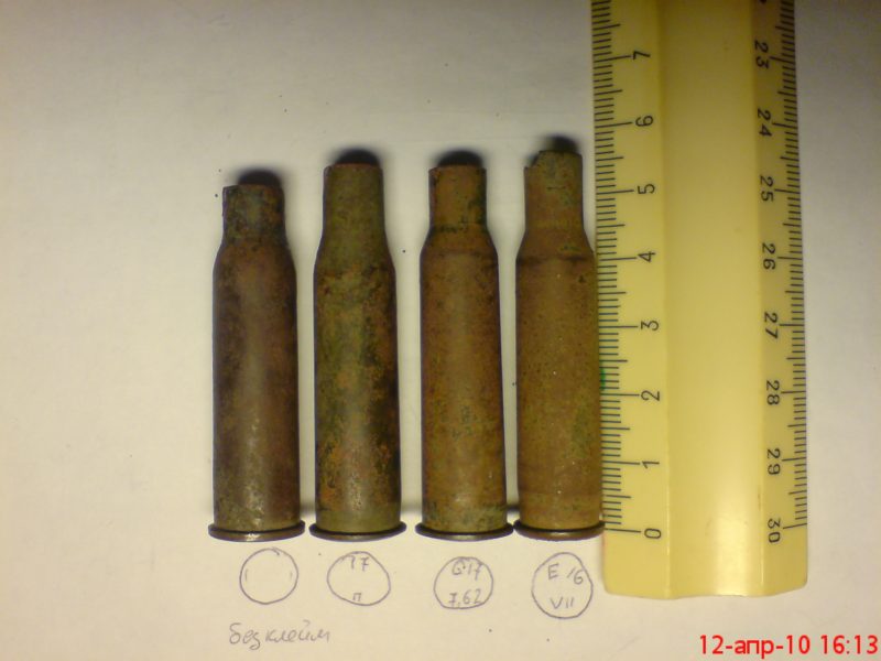

    Помогите определить гильзы. Были найдены в перемешку с настрелом маузера 36, 37, 38, 42 годов

  3. P@rtizan
    P@rtizan Stabsgefreiter
    11
    450
    №1 манлихер
    №2, №3 мосин 17 года
    №4 тоже мося, но мне не знакома.

  5. Санек
    Санек Stabsfeldwebel
    1.379
    Москва
    Левая это манлихер 8x50R российского производства, вторая слева - гильза от патрона 7,62х54R в простонародии от винтовки мосина (7,62 мм винтовочный патрон обр. 1908 г.) производства Петроградского патронного завода 1917 г. Третий слева тоже патрон от винтовки мосина, но уже английского производства 1917 г. выпуска. Изготовлен фирмой Greenwood and Batley. Крайняя правая гильза тоже английская, но от 7,62 мм винтовки Ли Энфильд или .303 бритиш, но патрон был выстрелен из винтовки мосина. Выпущен фирмой Eley Brothers Ltd, London в 1916 году.

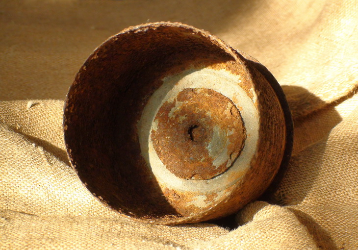

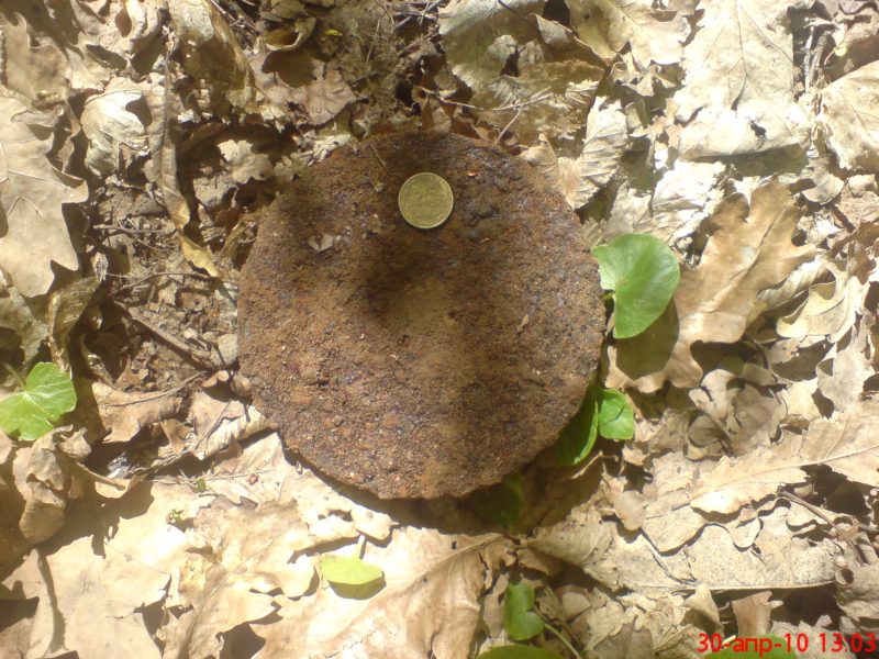

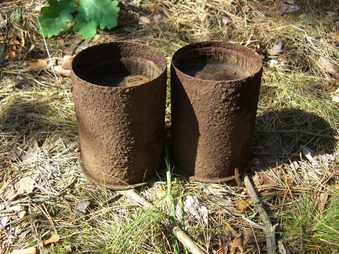

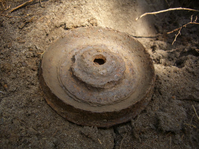

    Дабы не создавать новых тем, добавляю сюда: после того как была найдена первая такая гильза или как это правильно назвать, подумал что кто-то отпилил всю верхнюю часть. но вчера в другом месте нашел еще несколько таких же гильз. что это за гильза? ее высота не более 3 см

  8. A10A
    A10A General-leutnant
    23.872
    Київ, Україна
    Глянь. что на капсюльной втулке написано...
    Скорее всего дно от эрзац-гильзы 10,5 см нем. L.F.H.18. или русской 122 мм. Серху была жестяная труба на точечной сварке...
    А встречается их много - хорошая пепельница...

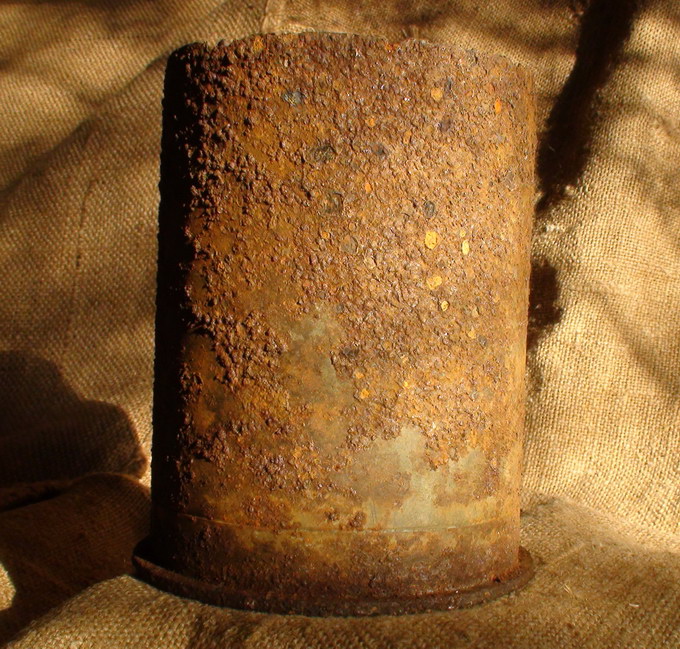

  11. Nareznik
    Nareznik Stabsgefreiter
    157
    Украина, Киев
    А может эту гильзу зачемто специально разделяли.
    Нашел информацию что было три варианта таких гильз для легких полевых гаубиц le.FH. 16/18, цельнотянутые, цельнокорпусные и свертные, в двух последних вариантах корпус гильзы крепился к дну двумя способами, с помощью запрессовки металлического кольца в дно поверх загнутых краев трубы, или другой вариант, скрепление трубы с дном при помощи гайки с широкой шайбой закрученной также поверх загнутых краев трубы на сосок внутри гильзы которые прижимают корпус к дну гильзы.
    Вот варианты с гайкой, на 4-ом фото цельнотянутые.
