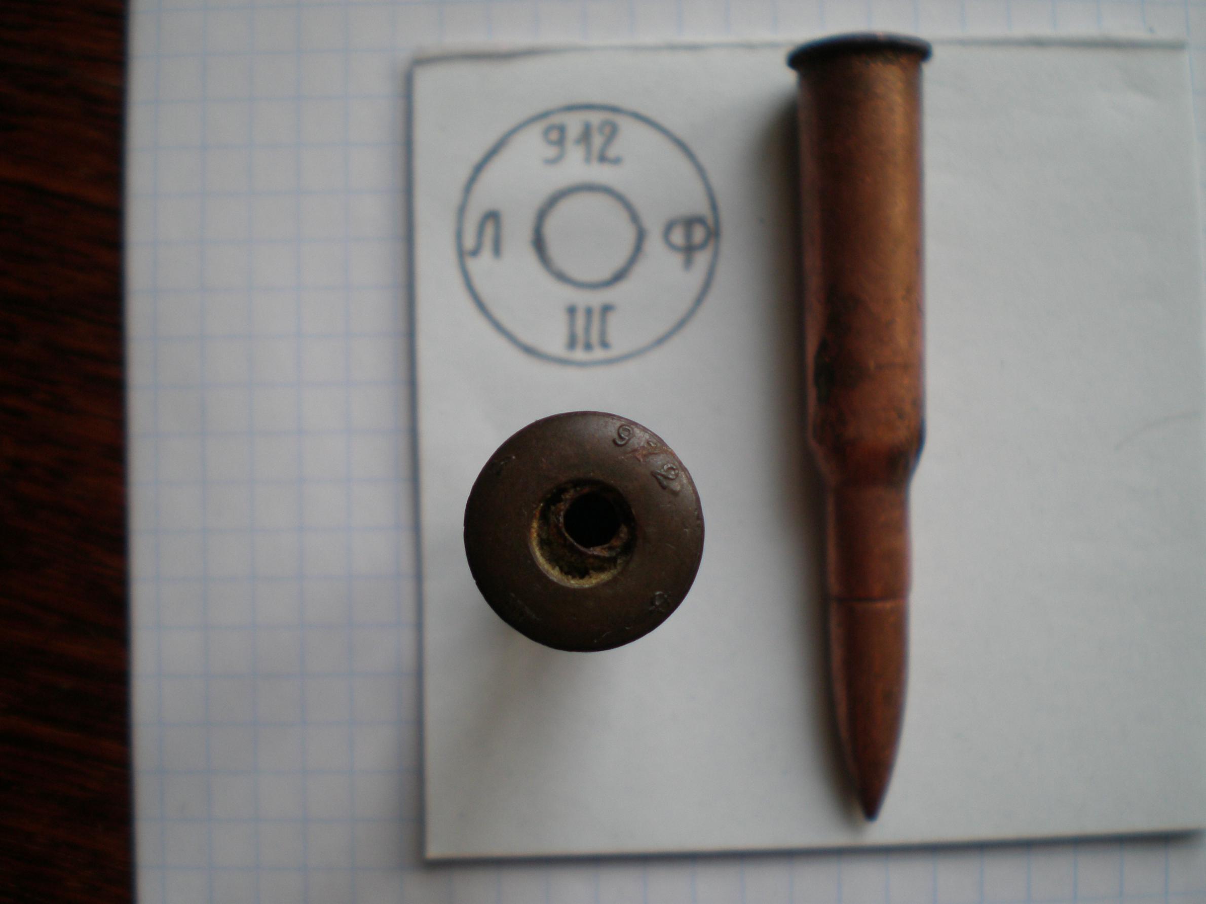

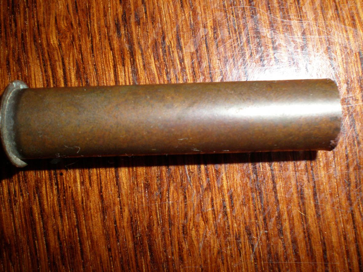

    Чья гильза будет?
    Калибр где то 11-12мм.​

    Хм... Забавно... Отстрел трёшки из бердана?
  4. M I H A
    M I H A Feldwebel
    694
    Location:
    КИЕВ

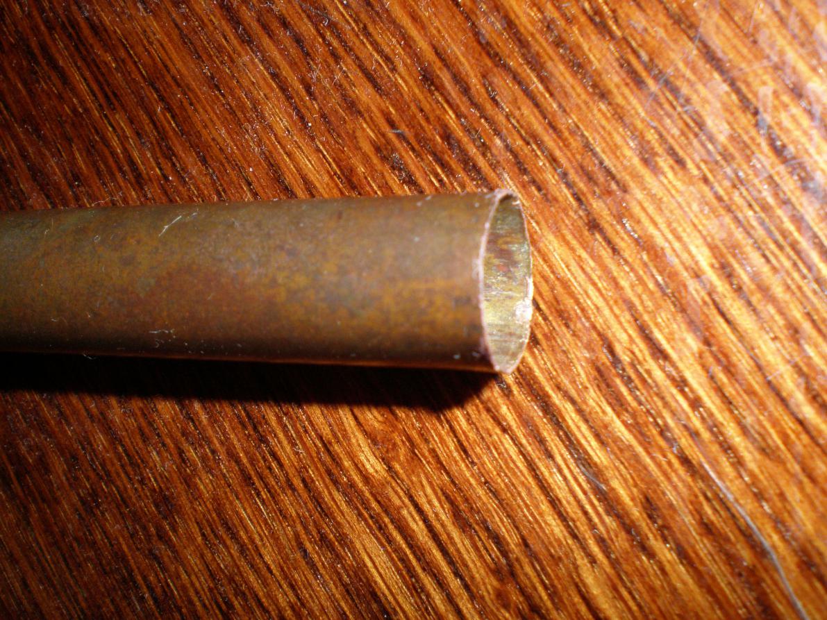

    Может заготовка? В пользу такой версии говорит странное капсюльное гнездо.
    ЗЫ: Надобы внимательно дульце рассмотреть на предмет наличия дефектов которые бы могли появится вследствии нештатного отстрела.

    Я бы сказал, что из гладкоствола 36 кал. Ну, или гильза расправлена была для применения в гладкостволе.
  6. -=shah=-
    -=shah=- Stabsgefreiter
    494
    Была найдена вроде как шило. Торчал кусочек металла.

    тоже подумал об охотничьем .410-м, но тот вроде, подлиннее должен быть? :)
  8. Rattus
    Rattus Obergefreiter
    122
    Location:
    Киев, Украина
    36 и .410 - одна холера. :)
    Длина гильзы как бы маловата, но думаю, что к таким вещам преимущественно от безрыбья прибегают.

    ...бракованная загнотовка...
  11. Бррр... Заготовка чого? Ми бачимо гільзу з армійськими клеймами з-лін.гвинтівкового.
    Що ж тоді "заготовляли" і з чого?

    2 INVEST_R/
    Останнім часом вкрай лінуюся писАти Багато Букофф...o_O
    кроту ясно шо в даному випадку ми бачимо напівфабрикат гільзи "з армійськими клеймами з-лін.гвинтівкового" набою, якого (в зв*язку з невиправним дефектом наковальні капсульного гнізда) вилучили з конвейерного процесу ще до того як було ЗФОРМОВАНО дульце і скат, а мабуть і конічність тіла гільзи...
    Ну хто-хто, в Ти міг би й не перепитувати, "Що... ?"
    :eek:
    З.Ы. /...і рант теж наче не проточений (???)

    Вот насчёт брака капсюльного гнезда... не уверен. Имею некоторое технологическое образование, и вполне представляя себе процесс изготовления гильзы, не представляю возможности получения именно такого брака.
    Скорее - последствие слишком усердного выбивание капсюля "шилом".
    Возможно, гильза действительно, стырена на заводе в процессе изготовления. А применялась - для рассверленной под .410 винтовки, или для охотничьего вкладыша?

    Як на мене - навряд, бо:
    1. Капсуль монтується, коли форму гільзи остатОчно сформовано.
    2. Пробита наковальня - скоріше брак (наскрізний пробій) матрицею для вибивання запальних отворів.
    3. Судячи з форми даного напівфабриката, він ні разу не відстрілювався з будь-якого патронника. (ІМНО).;)

    И всё ещё больше запуталось - в 1912-м году не могло быть ни рассверленных трёх, ни американского охотничьего .410.... :)
    Может, всё-таки, рассверленная бердана?

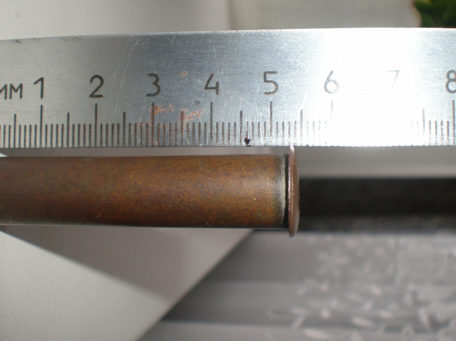

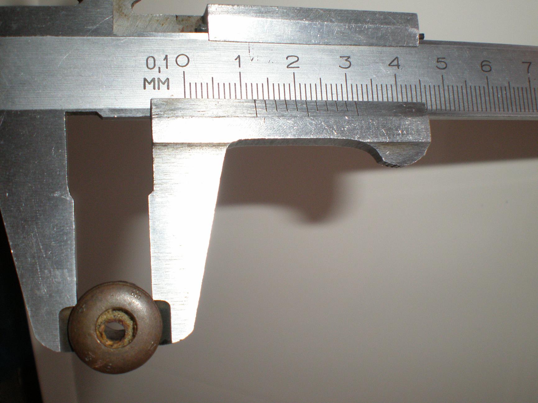

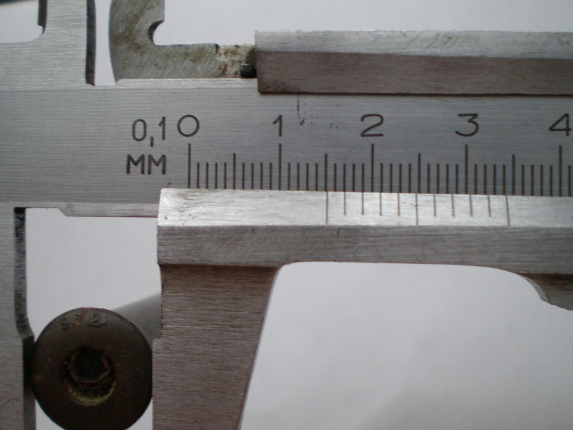

    shah, измерьте диаметр фланца и диметр гильзы над фланцем.

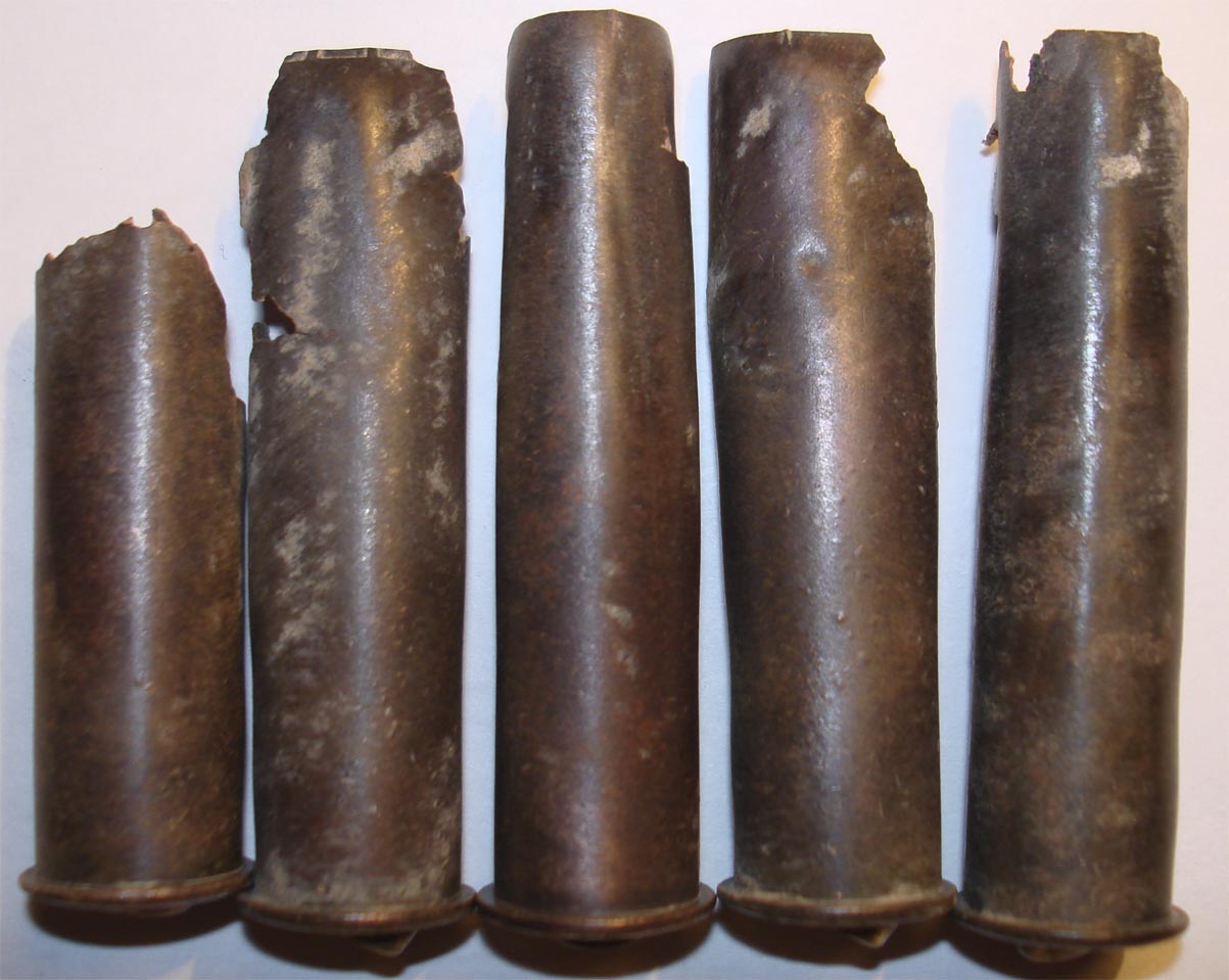

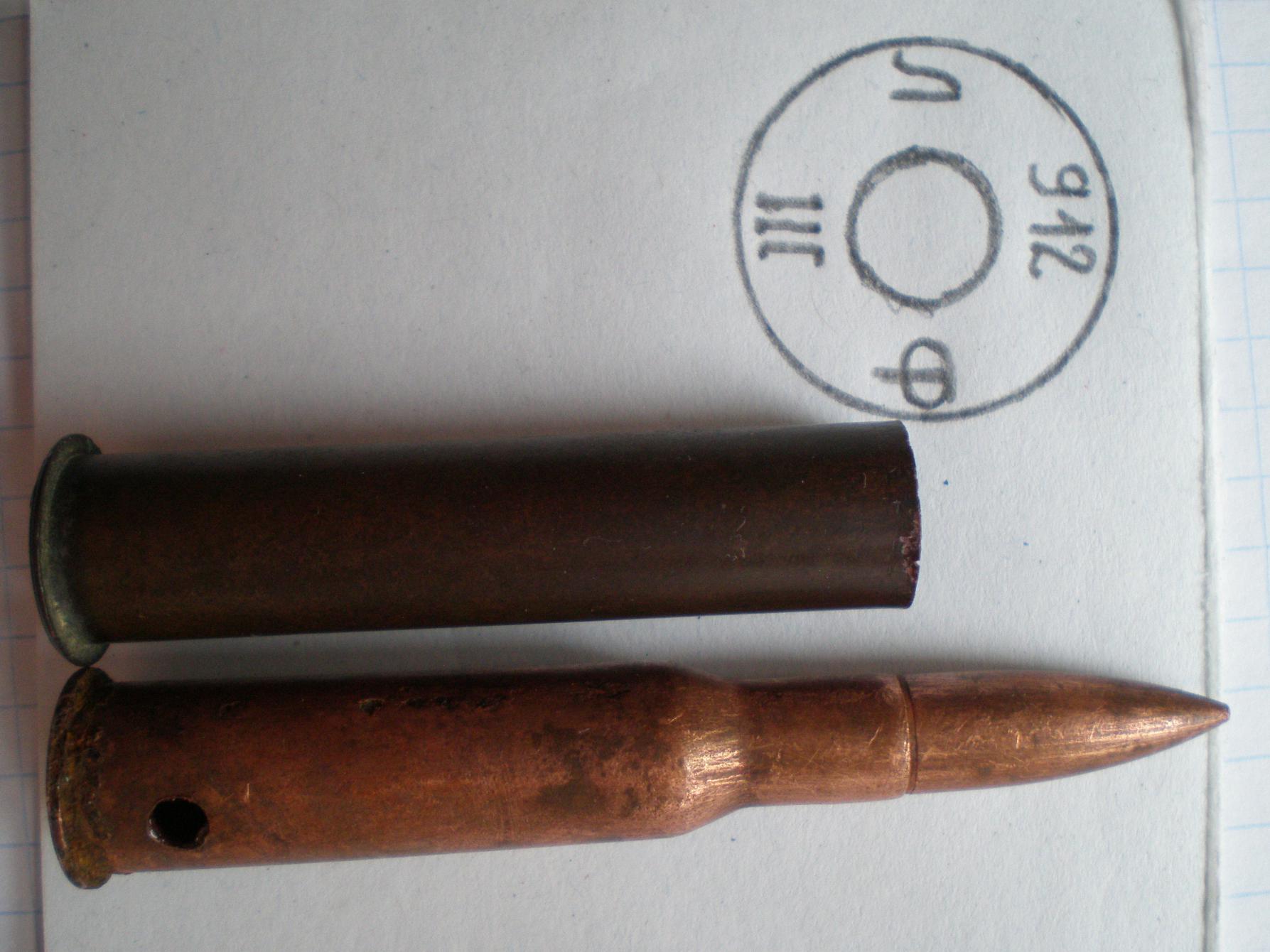

    194
    Location:
    Крым

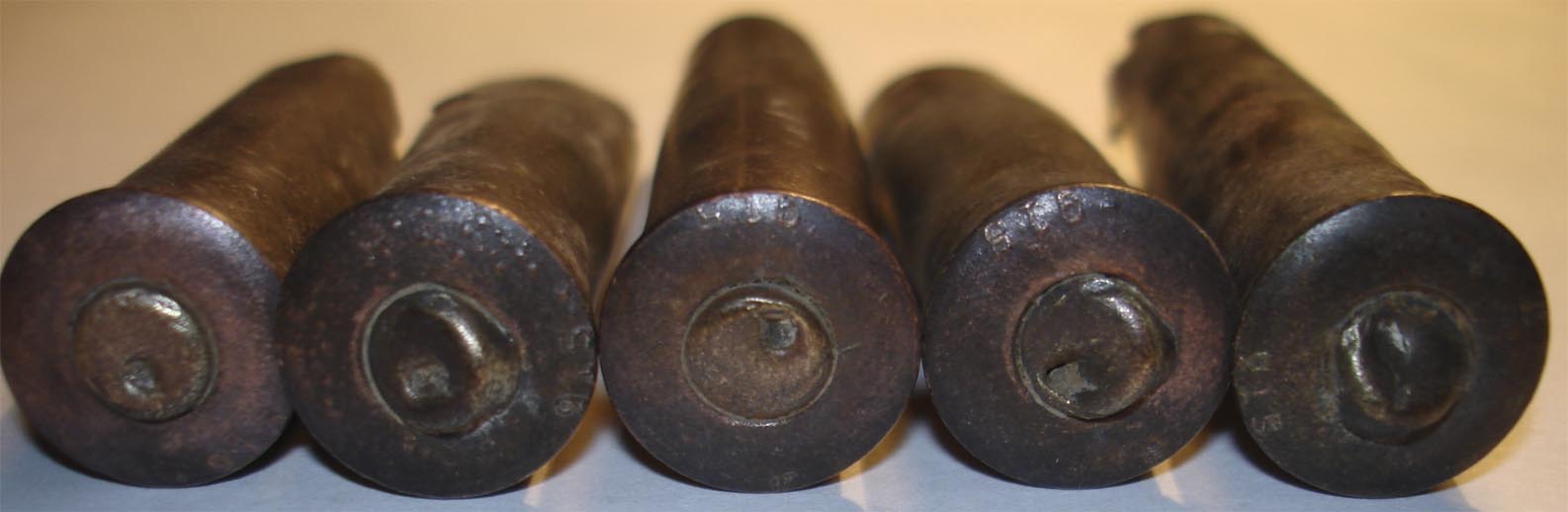

    Вот трешка стреляная из чего то, клеймо Л 915, очень похоже на предоставленную.

    Brod
    Ой, сорри, на ваших гильзах рубчики такие интересные вверху. Это следы заделки, или отпечаток от бердановских нарезов (их там вроде шесть? ).
    Я не специалист, я просто так интересуюсь. :)
  21. A10A
    A10A General-leutnant
    23,941
    Location:
    Київ, Україна
    ...только Эти ДУТЫЕ, а у Т.с. - ИДЕАЛЬНО ровная...:(
    ...типа - обжим МОСИНСКИХ пуль при посадке в гильзу

    А что на Ваших образцах с капсюлями?

    Капсюля стрелянные, но удар был как то с боку.

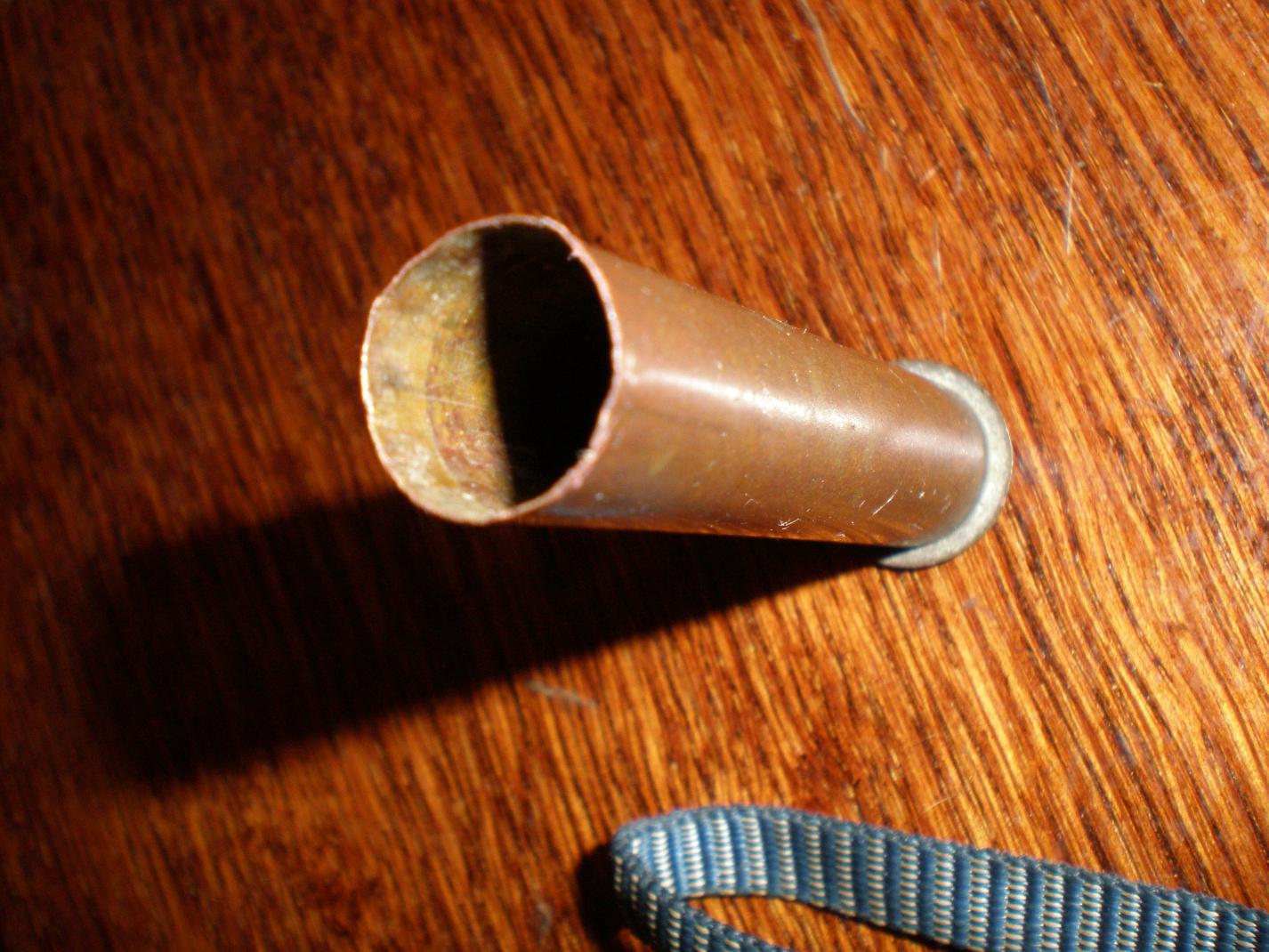

  24. -=shah=-
    494

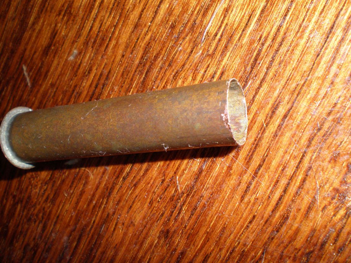

    Как Я уже говорил - из отверстия капсюля торчал обломок прутка.
    Фото по просьбе:​

    Клейма и размеры совпадают с 7,62 Х 54R кроме диаметра ранта (я ужЕ заметил ранее, что он не проточен).
    Отстрел из гладкоствола 32 калибра

    1,927
    Как выглядит гильза внутри? Особенно дно.
    Если получится-фото.
