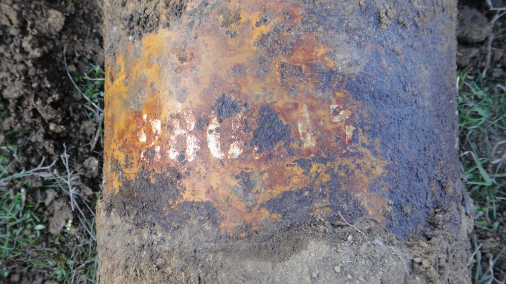

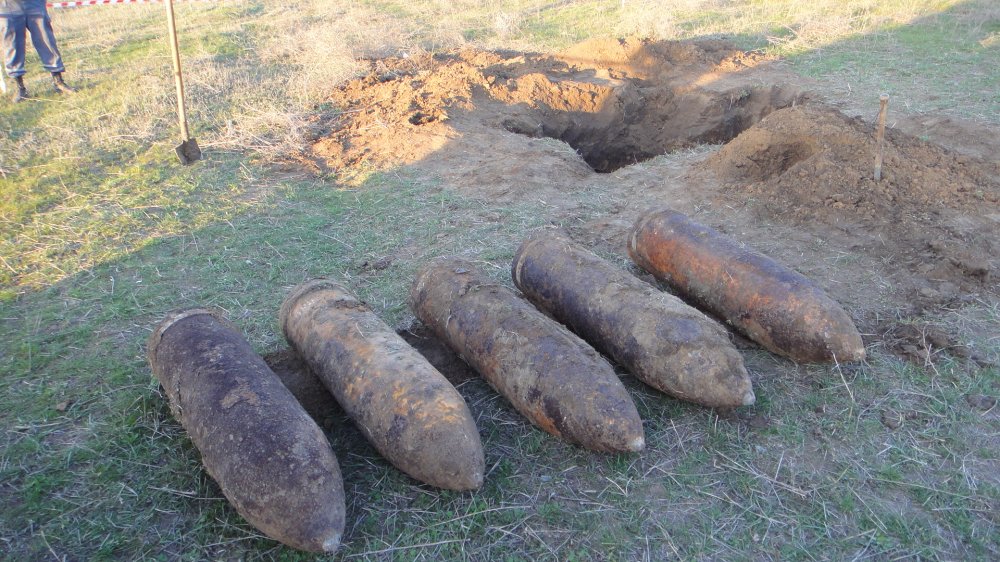

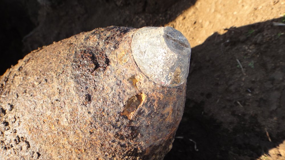

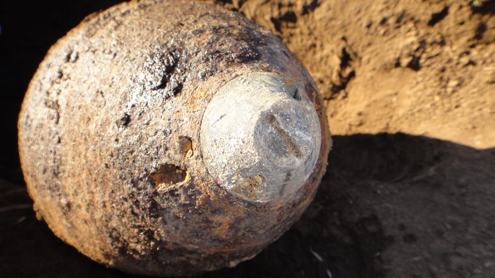

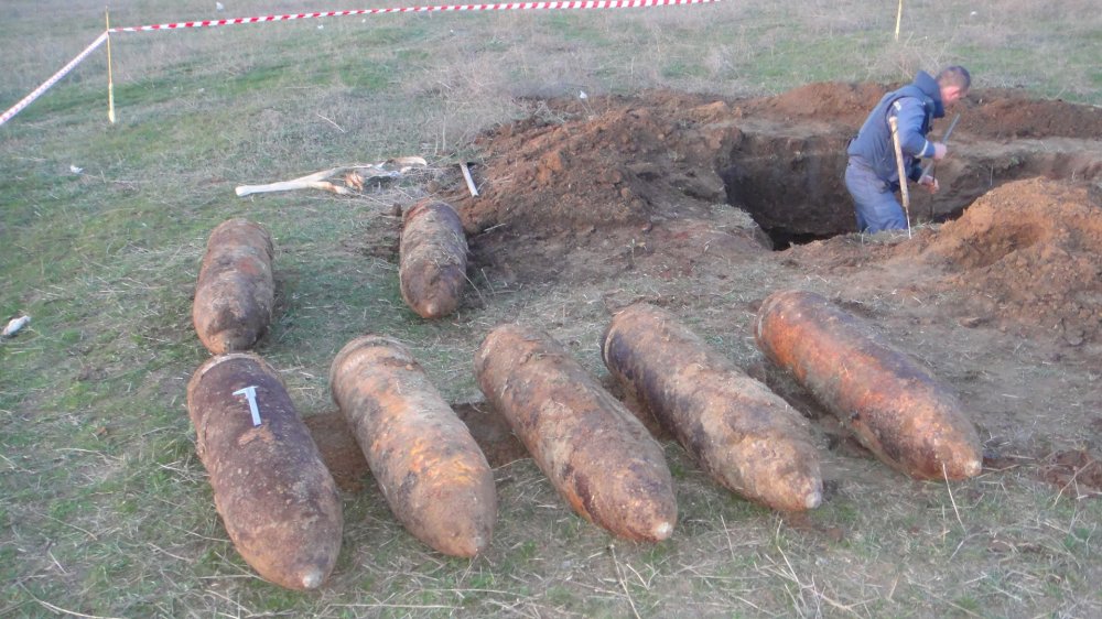

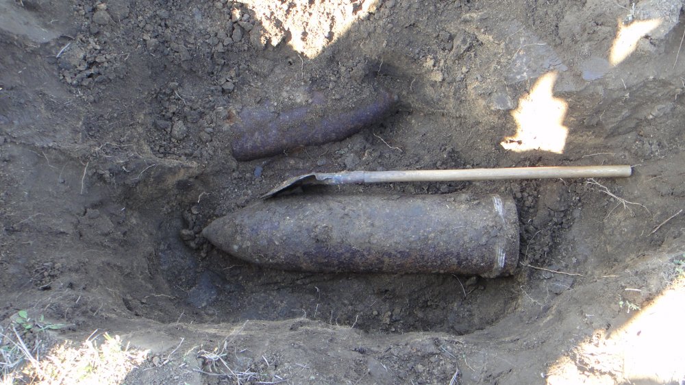

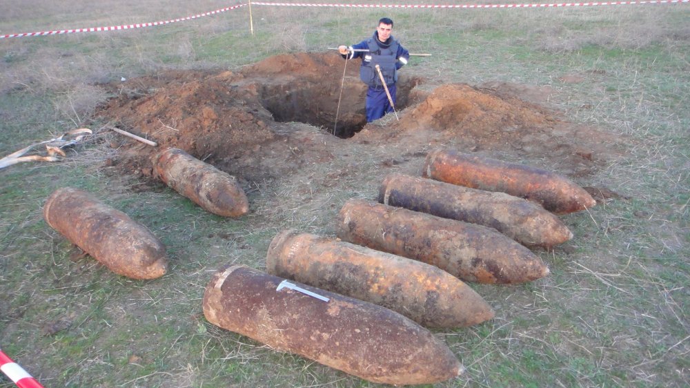

    Здравствуйте уважаемые специалисты и другие форумчане.. помогите определить столь опасную находку, которую предала поисковая группа Херсон ВИК "Каховка"Доблестным работникам МЧС. Парадокс что находка была сделана практические в городе Херсоне не далеко от микрорайона Таврический.
    Заранее благодарен с уважением Сергей.
    P.S. Диаметр находки 280..

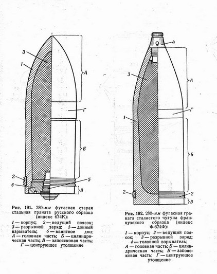

    Наверное к БР-5. Ух шайтан,а не снаряд!

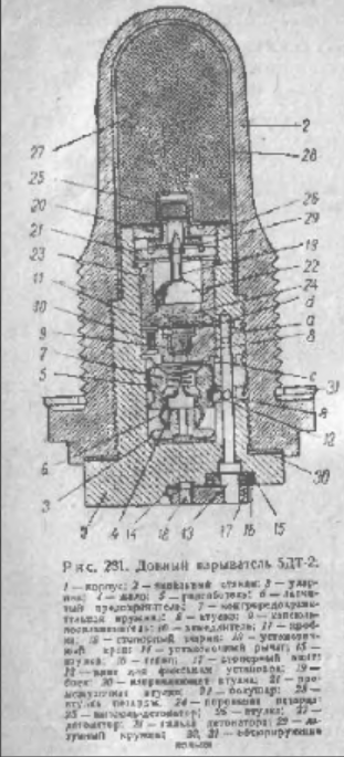

    По-моему это фугасная граната сталистого чугуна французского образца . Индекс - Ф-674Ф. Взрыватель 5ДТ-2

    5 Д.Т. 2 это донный взрыватель :)
    Гренки - к мортире Шнайдера, французские трофеи.

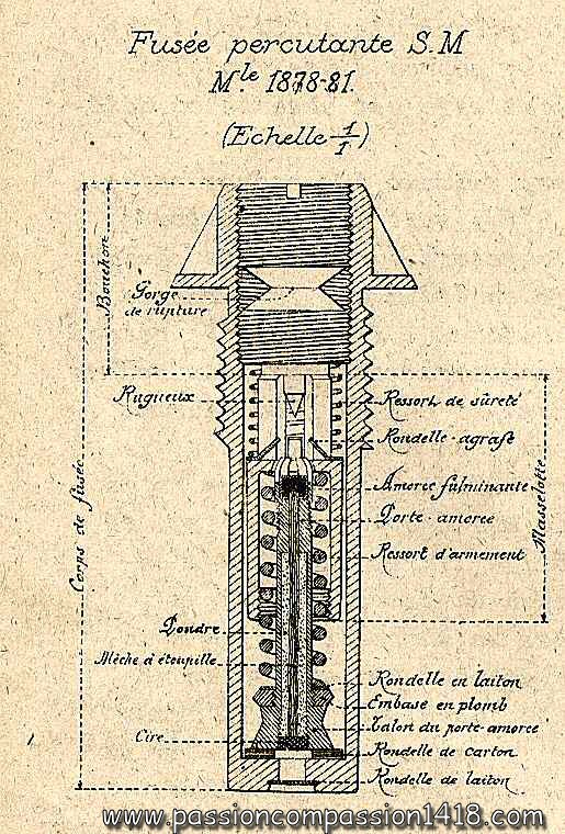

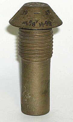

    взрыватель вроде как Fusee M-92 Mod. 1878-81

    киев
    аааааа нельзя такое мчс сдавать такие макеты погубили((((((((((

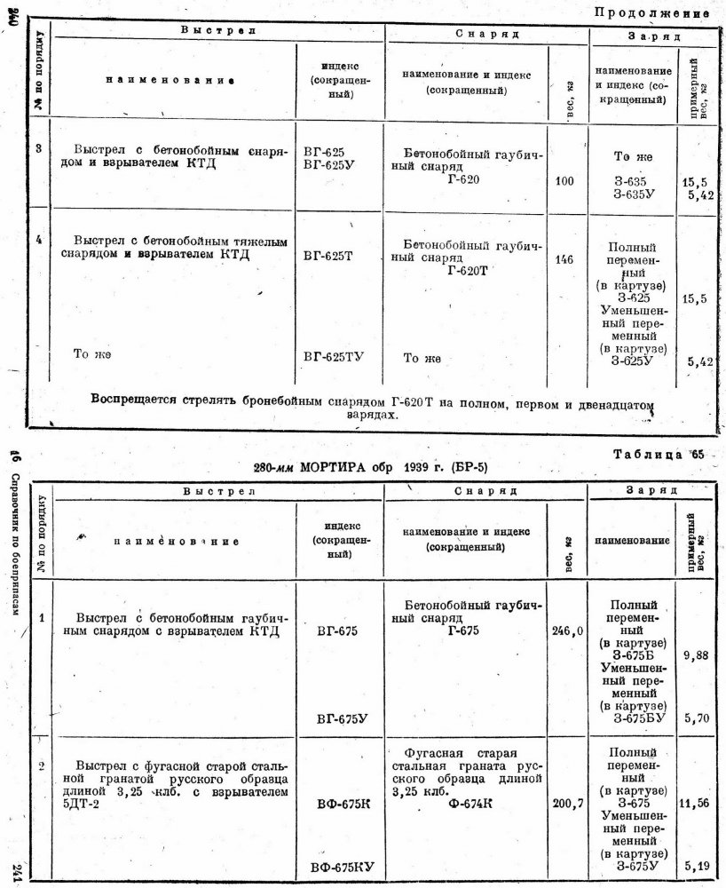

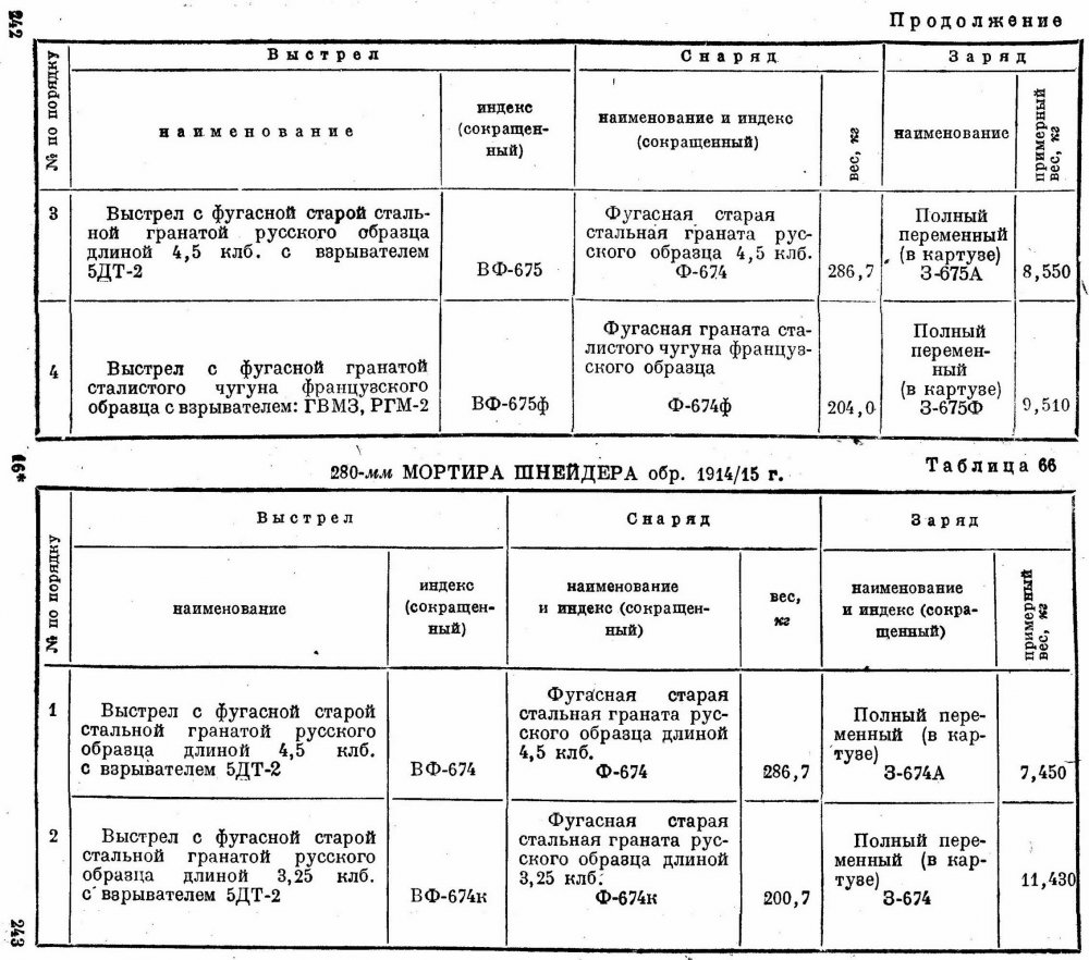

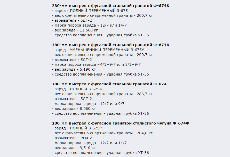

    Артём, вечер добрый. Тут фишка в том, что у 280-мм фугасной стальной гранаты Ф-674 и Ф-674К (а не "Ф", в ней головной) стоит именно ДОННЫЙ 5ДТ2. Иван смотрел в справочник и возможно просто опечатался - "человеческий фактор", Х.З. Но в части "французов" согласен -видна ЖЕЛТАЯ окраска корпуса на этих фото и плюс если внимательно посмотреть на них в инете http://www.0552.ua/news/779150

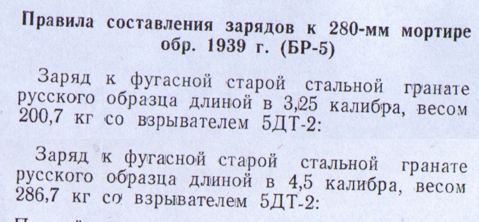

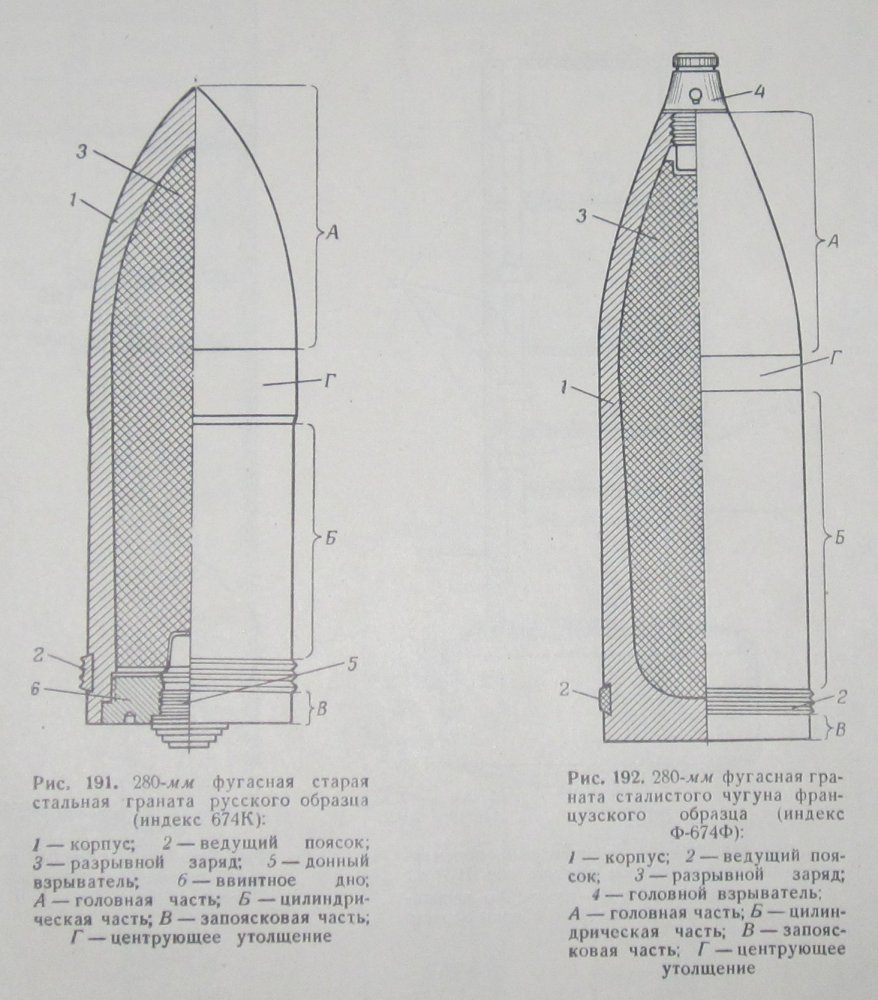

    По французской книга 1942 года говорит 5ДТ-2, а вот альбом чертежей, рисунок из которого выложил Дервиш (моих рук фото :) ) показан головной. А вот та же книжечка 1942 года русскую гранату снаряжает головным РГМ-2

    Хотя не,Кулибич, про РГМ-2 в книжечке 1942 года я всё же ошибся, но рисунки и слова говорят как бы разные вещи. Но вот за 1954 г. уже есть РГМ-2.
    Канеша,это может и снаряды к мортирке лягушатников,но вот о БР-5 сведения таковы.
    Flash4321 likes this.

    Не "донного" 5ДТ не бывает :) Само название - есть аббревиатура от "5 модель, донный тетриловый, вариант 2".
    Ф-674Ф он с, внимание, ГВМЗ, ну или более банальным РГМ :)

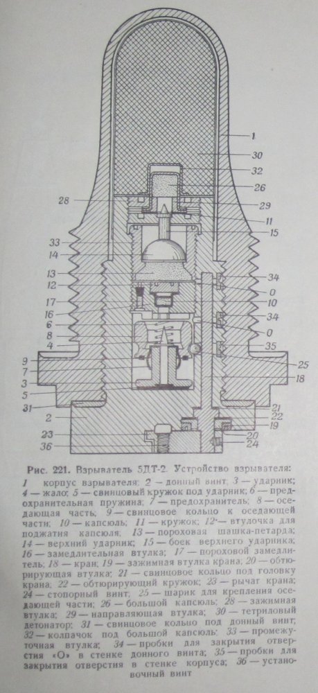

    а вот и упоминаемый 5ДТ-2 правда качество уг (

    найти его схему - это не проблема :)

    вот,рыба моей мечты.ну и там ещё пара фото его положения во время выстрела есть на других рисунках

    А схема есть в "Взрыватели и трубки", 1915 года, в цвете.
