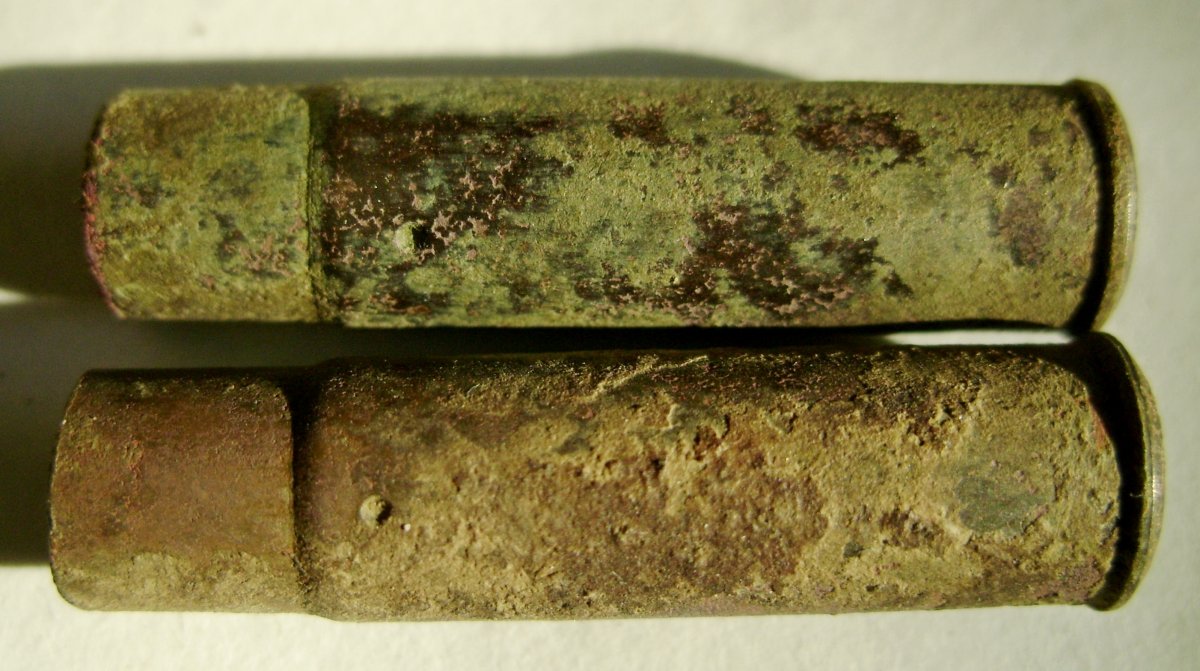

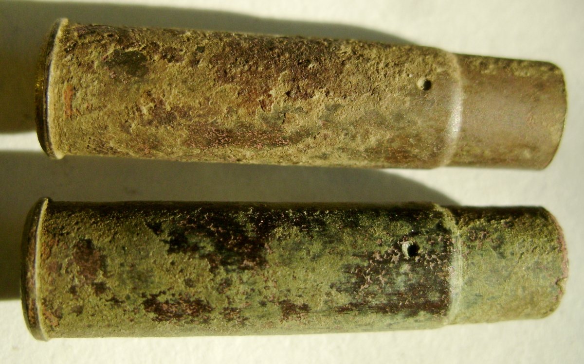

    Приветствую всех!

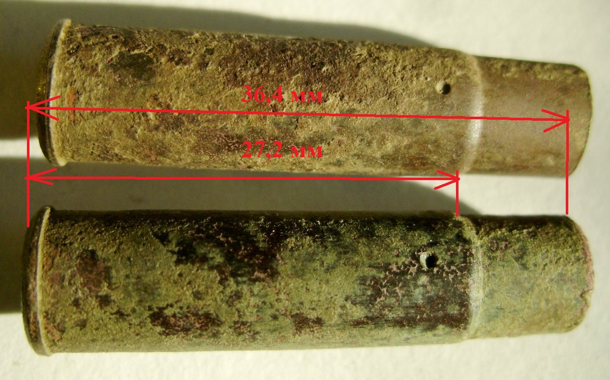

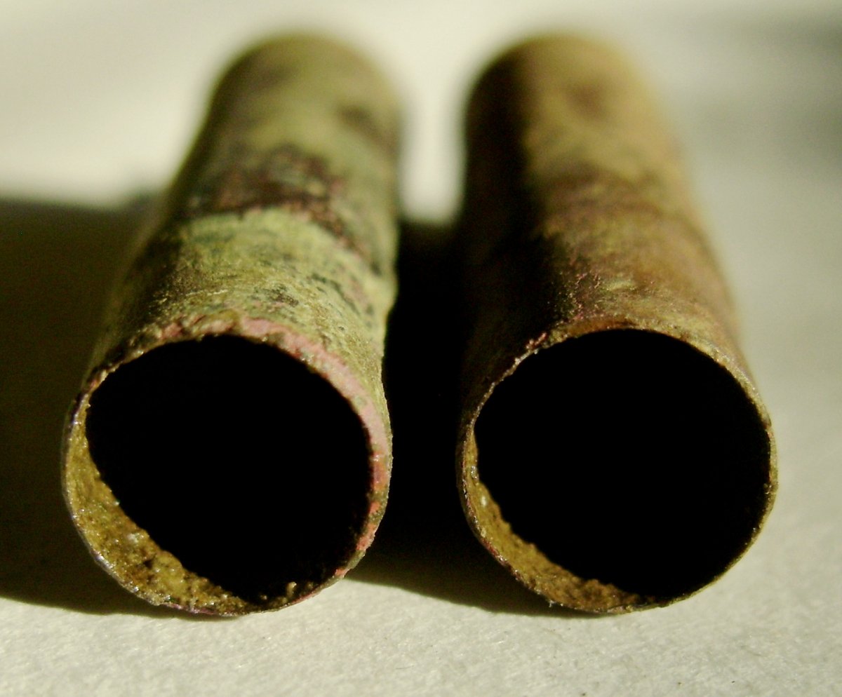

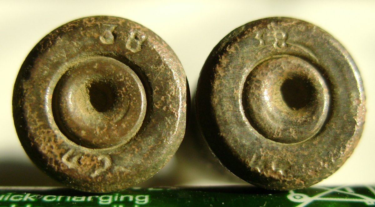

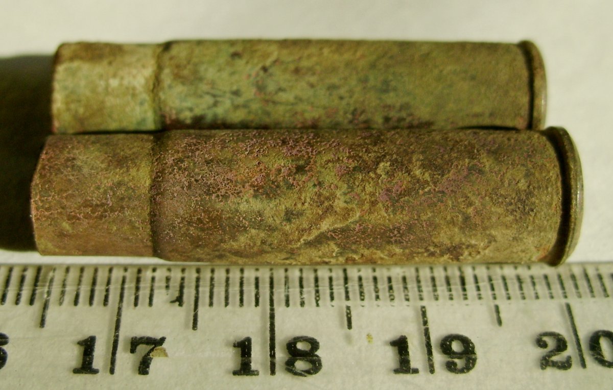

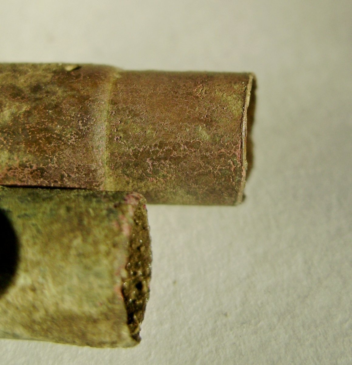

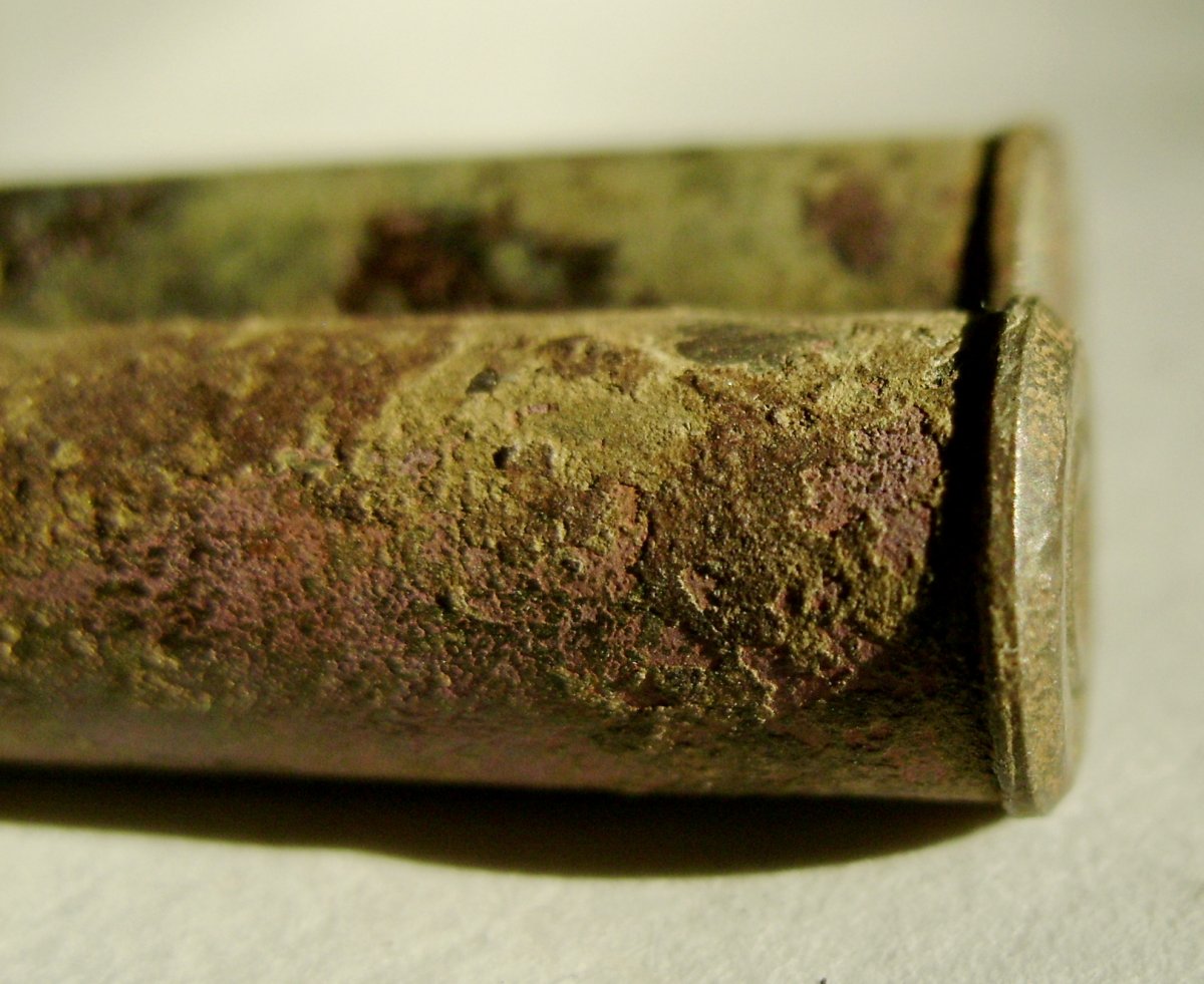

    Подскажите, пожалуйста, что это за гильзы такие. Рукоприкладство к 7,62Х38 R с последующим нештатным отстрелом или что-то другое?
    Внутренний диаметр дульца - от 7,7 до 8 мм. Точнее померять не могу так как дульце может просто рассыпаться.
    Диаметр донца - 9,7 мм. Длина гильзы - 36 мм.
    Заранее всем благодарен за мнения.

    Обычная гильза 7,62х39Р Наган стрелянная из неродного ствола

    А из чего ею стрельнули? Гильза обрезана до 36 мм.

    ...скорее всего - из револьвера Лебель Мле.1892

    Большое спасибо за "наводку":). Просмотрел в сети фото патронов к этому револьверу и похоже, что так и есть.
    Размер от донца до среза дульца - 36,2-36,4 мм, а от донца до начала сужения - 27,7 мм.
    Подумалось, это же какие должны быть яйца, чтобы проводить подобные эксперименты? Ведь пуля у Лебеля "на улице" и где гарантия, что пуля из нагановского патрона беспрепятственно покинет гильзу при выстреле? Хотя может я и сгущаю краски...
