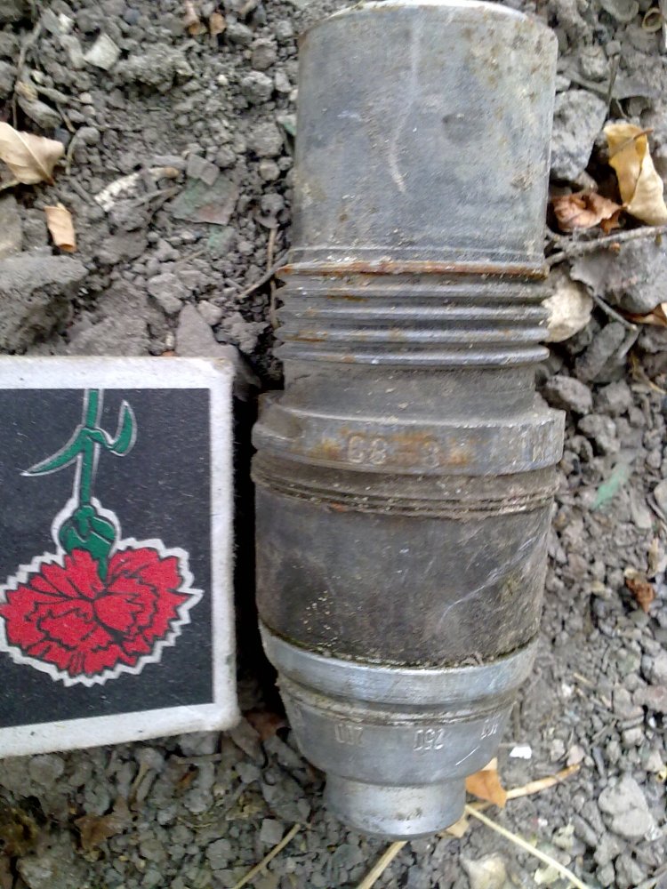

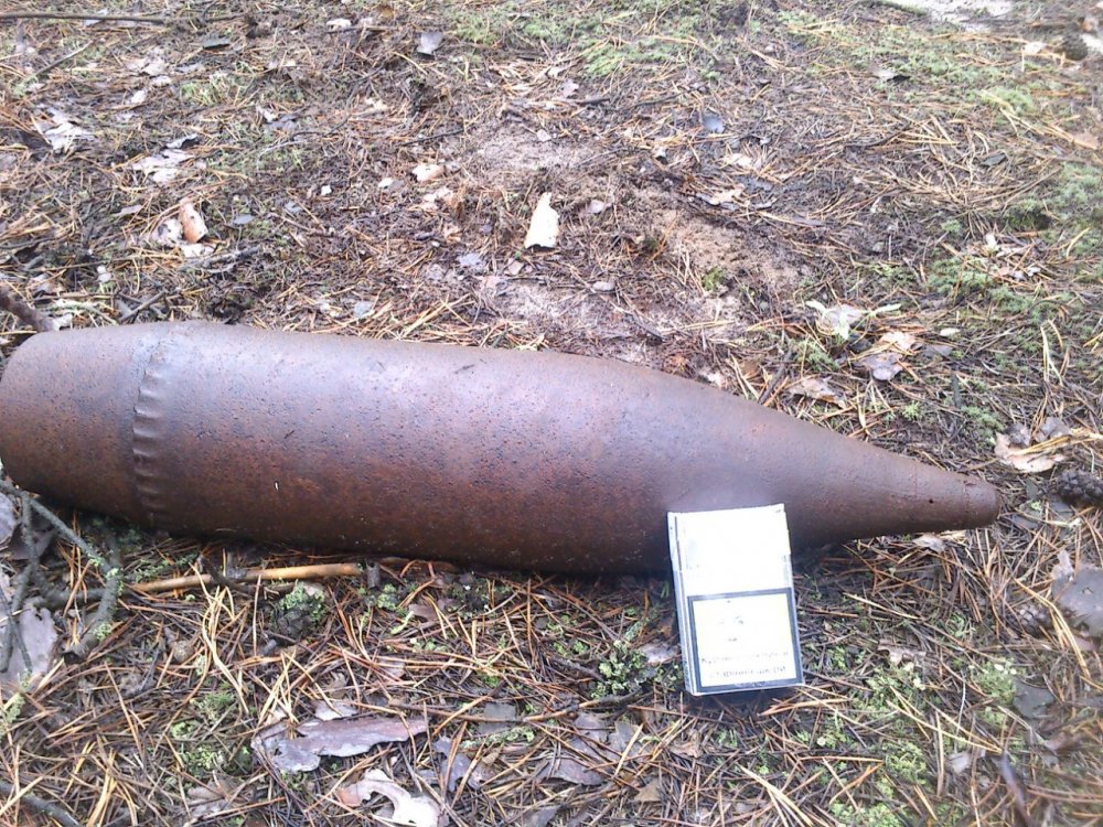

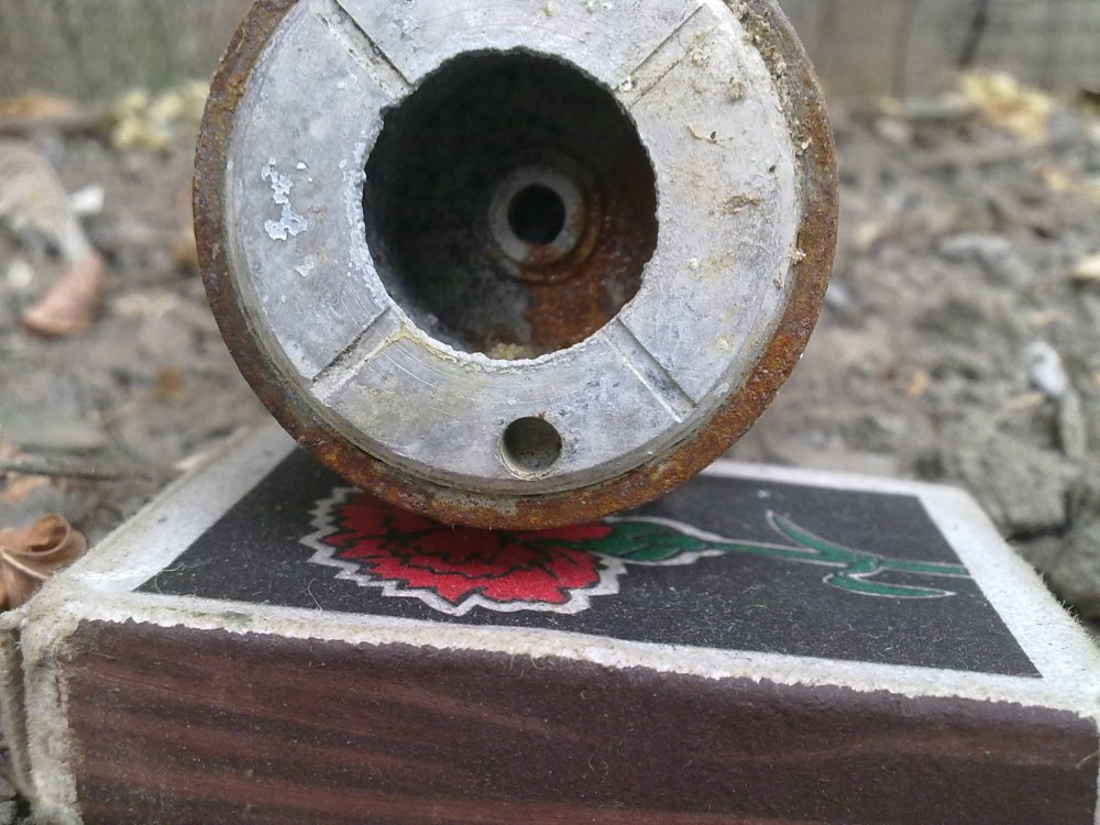

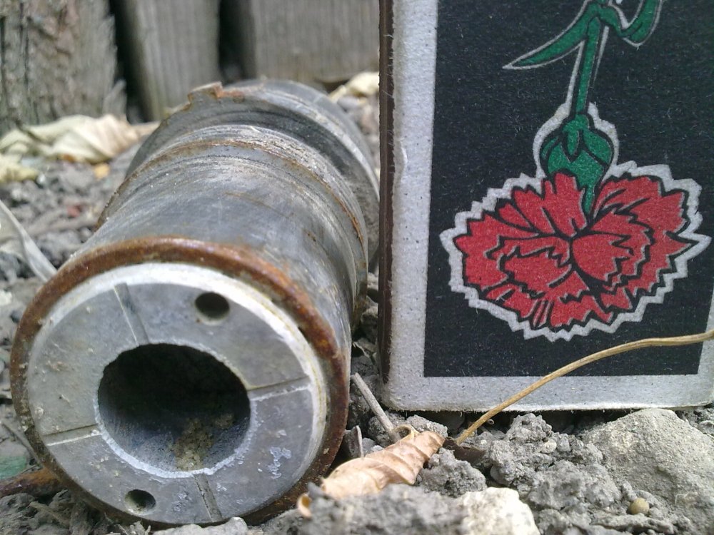

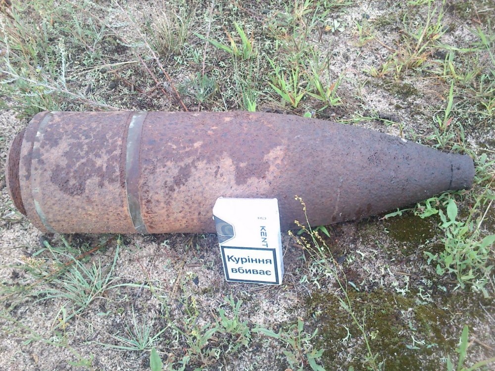

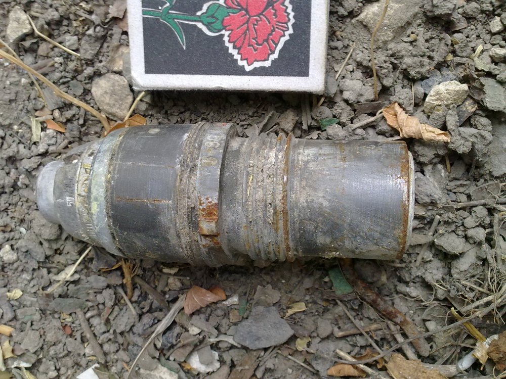

    Господа, доброго времени суток. Помогите понять что за девайсы. К сожалению более подробных фото нет. На местности встречаются довольно часто, на глубине буквально в штык, почему могли не сработать?

    похожи на артиллерийские гранаты , внутри ВВ и взрыватели

    По второму фото - мне видеться 100-мм чех по ВОВ (использовали так же и немцы). По первому думаю, но не факт что что-то отыщу. А почему не сработали? Да Х.З. (и хто его знает...).

    5.428
    По первому. При жизни - 125-мм осколочно-фугасный оперенный снаряд 3ОФ19 к танковым пушкам 2А26, 2А46 и их модификаций, противотанковых пушек 2А45 «Спрут-Б», танковых пушек 2А75. У снаряда отсутствует (свинчен???) стабилизатор и частично разрушен (разобран???) головной взрыватель.

    Первый так же может быть 3П23

    Так же это может быть и УЧЕБНО-ТРЕНИРОВОЧНЫМ снарядом 3ПУ14 от учебно-практического выстрела 3ВПУ6.
