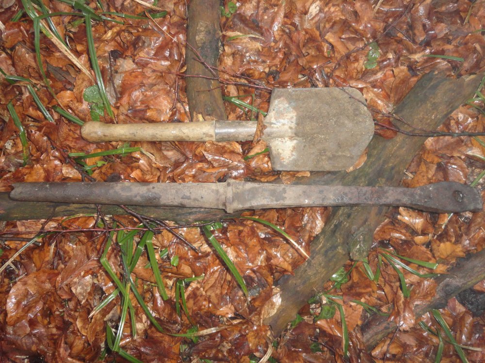

    DSC03815.JPG помогите опознать, вот такое нашли сегодня возле окопов

    Могу ошибаться, но предполагаю, что это штырь заземления с обломанной нижней частью.
    Был бы целый и, следовательно, длинный - тут же приладил бы в качестве заземления на даче, так как имеется удобное ушко для крепления шины заземления по всем правилам техники безопасности: "под сжим", т.е. под болт с гайкой и пружинной шайбой Гровера.
    Посмотрите, нет ли на торце стержня со стороны отверстия следов расплющивания металла от молотка/кувалды, которым его забивали в грунт.

    к сожелению эго пришлось оставить в лесу, следы расплющивания металла от молотка присудствывали.

    совершенно точно могу сказать что это
    передняя ось от телеги вернее ее половина

    Хотелось бы уточнить, откуда такая уверенность?
    Почему именно передняя ось, а не задняя?
    У находки 19Mig обломана левая часть, т.е. та, где, по-вашему, было колесо. Судя по фото, она имеет коническое сужение влево. Сомневаюсь, чтобы колесо телеги ставили на конический хвостовик оси.
    К тому же для колеса на оси должен иметься некий упор, чтобы ограничить его смещение к середине тележной оси. Даже если предположить, что такой упор на фото присутствует в виде некоего пояска/уширения, то оставшаяся не обломанной круглая часть имеет, как мне кажется, слишком большую длину для ступицы тележного колеса - что-то около 0,5 м. Это если считать от обломанного левого конца и до пояска-упора и судить по длине лежащей рядом саперной лопатки. Причем 0,5 м - это не считая отломленного куска! Длина же ступицы тележного колеса вряд ли превышает 15-20 см.
    К тому же 19Mig подтвердил в предыдущем посте, что справа от отверстия на торце находки имеются следы ударов молотком, расплющивших металл. Об изломе в этом месте он ничего не сообщает.
    Незыблемые законы сопромата также восстанут против утверждения о том, что тележная ось сломалась не в месте, где она ослаблена отверстием, а рядом с ним, где ее прочность не нарушена.

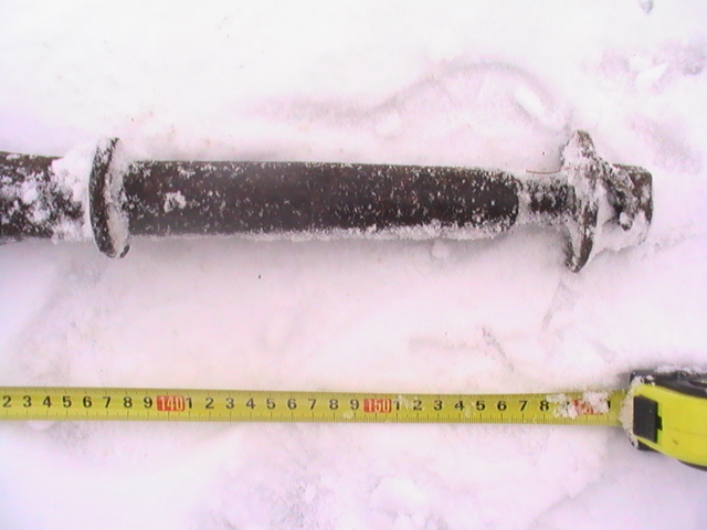

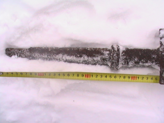

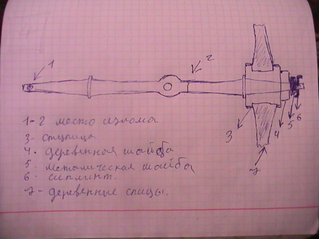

    надо жевать будем жевать . PIC_0171.JPG vraschayuscheesya-derevyannoe-koleso-telegi-0003344284-preview.jpg
    на моем рисунке показан изначальный вид данной оси

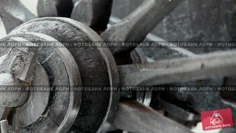

    ее размеры я не указал так как по фото этого не прощитаеш а фиксированых размеров осей в то время толком небыло .ширина ступицы колес варировала от 10 см на тарантасах до 40 на лесовозах чем больше нагрузка тем шире ступица images (2).jpg images (1).jpg

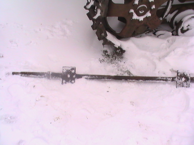

    к сожалению похожую ось я сейчас не нашол снегом замело но отрыл заднею ось телеги одноконки PIC_0167.JPG PIC_0168.JPG PIC_0169.JPG
    что касается места излома не всегда оси выковывались из одной заготовки .заготовки сваривались методом горячей сварки (сковки) и лопнуть ось могла на месте сварки

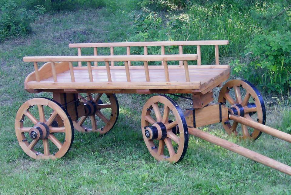

    вот ещо нашол фото в инете обратите внимание на ширину ступиц передних колес telega-.jpg Корзухин_Возок_1891.jpg

  10. valid
    valid Oberleutnant
    2.451
    Ásgarðr
    Спасибо за предоставленный материал! :beer:
    Почти убедили.
    Вот так и надо сразу обосновывать и иллюстрировать свои "совершенно точные" заключения. Особенно на этом форуме :smile_16:.
    Успехов и удачи!
    Честь имею!
