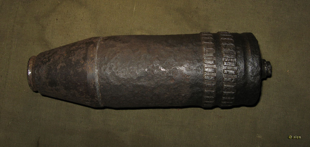

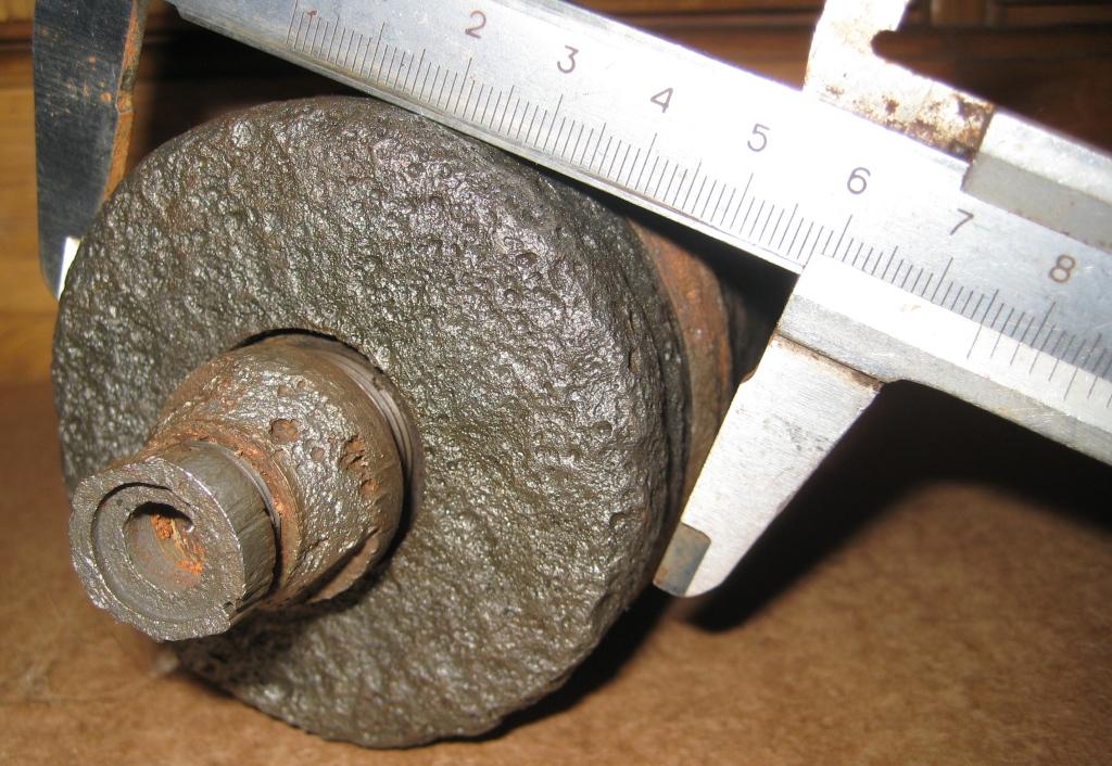

    вот такой снаряд, вроде как 75мм бронебой с трассером, или нет?

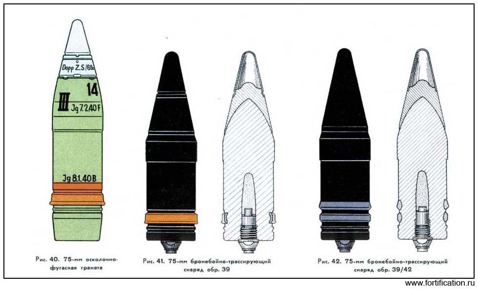

    это ганс75 мм :smile_9: вот схемка !

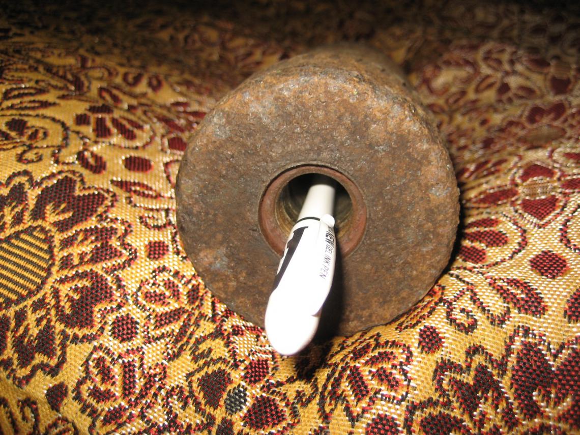

    Похоже, что уже без.

    Трассера то может уже и нет,а вот ВВ там точно-есть,потому как донник находится на положенном ему месте.Как-то нашли в посадке возле поля яму с кострищем,а в ней несколько таких 75-к без донников уже.Позже узнали,что это трактористы после обработки поля так развлекались с обнаруженными на поле ВОПами.

    В виду конструкции данного донника характерны частые отказы из-за малого веса втулки КВ. Хотя при этом сам донник сохраняет свои свойства в 90%.

    Цей кабанчик до "Пантери", або самоходки, називаєтся;
    7,5cm PzGr.39/42
    За убойною силою кращий за 88мм снаряд від "Тигра"
    В середені гексоген-флегматизований-дуже небезпечна кака.

    Это банальный 7,5cm Pzgr 39. У 7,5cm Pzgr 39/42 два ведущих пояска.

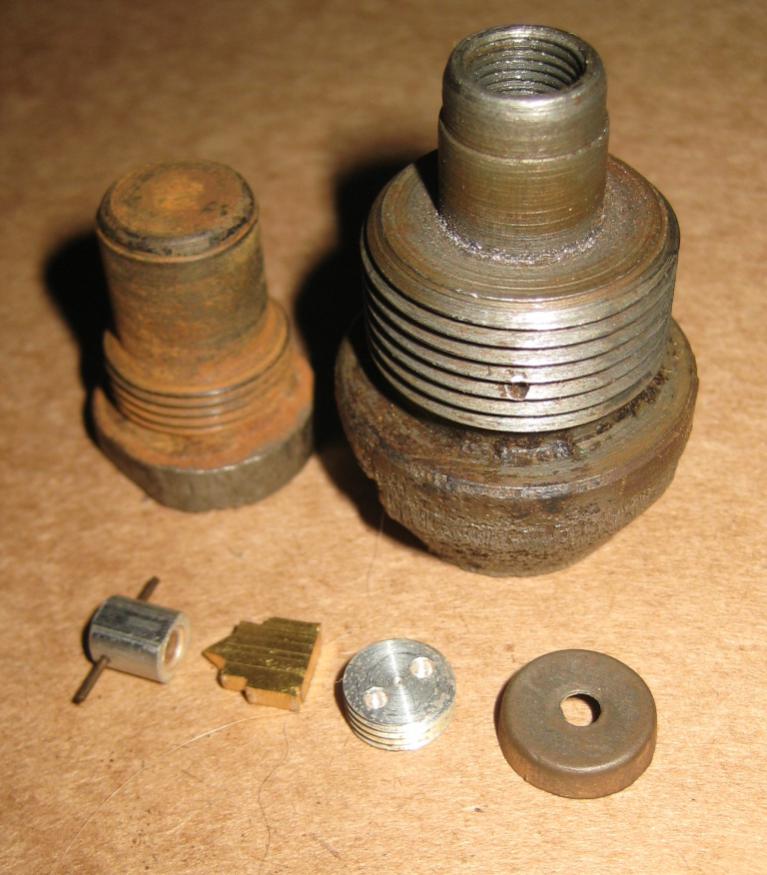

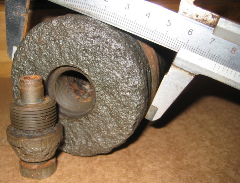

    Начинка взрывателя.

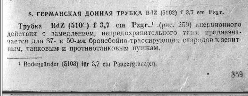

    Насколько понимаю ваш взрыватель не в тему. Он идёт для 37-50мм. На 75мм идёт более сложный с кулачковой системой предохранения.
  15. Aleks78
    Aleks78 Feldwebel
    45
    78
    1.122
    Полтава,Украина
    Это почему же не в тему?Стандартный BdZ-5103* шел и на 37,и на 50,и на75мм.А кулачковый предохранитель это на головных взрываках из серии AZ.

    Там ще пишуть що у 39/42 поясок ширше ніж у 39-го
    http://ru.wikipedia.org/wiki/7,5_cm_KwK_42
  17. Красный Командир
    Красный Командир Stabsgefreiter
    378
    Смотрите матчасть. Не только кулачковый.

    Судя по фото-боеприпас не прошел канал ствола?
    Нарезов на пояске не заметил,но всё равно опасности от этого не меньше,я бы не рискнул его даже с места двинуть

    Да признаю, прогнал. Давно не брал я в руки шакек(с). Просто в памяти отложилось. Очень давно как то разбирал БР выстрелы с повреждённого Штуга, и все были с центробежными плашками. Да и Третьяков сбил с толку.:oops:

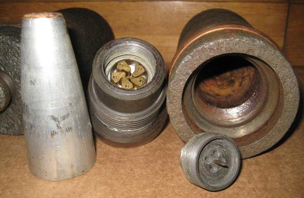

    подскажите, а на нем должен быть баллистический колпак? или с таким носом он и должен быть?

    Как на моём фото, в начале темы, на нём стоит баллистический колпак.
