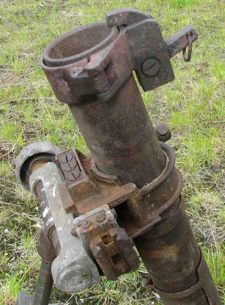

помогите опознать!?

    от чего ета штука??:beer:

    подемно-поворотный механизм миномета. может ошибаюсь но похоже на Немецкий 100-мм миномет 10 cm Nebelwerfer 35

    Очень даже похоже на подъемный механизм с минометной двуноги! Очччень! Скорее всего, так оно и есть

    Вообще то, до бабки ходить не надо - это деталь от минометной двуноги ( сошки там не котируют), а точнее - винт от подъемного механизма с поворотным механизмом. На поворотнике и ручка присутствует. Там же долно быть и устройство для крепления прицела. Нслиб еще фото обратной и боковых сторон, все сталоб на свои места. Одного не могу сказать - чей был миномет. Похож и на наш 82мм миномет.

    Это не имеет отношения к минометам 100% хотябы по тому что, у любых минометных ног должен быть амортизатор, а сдесь так сказать "хомут крепления ствола" напрямую соединен с "механизмом наводки", что исключает установку амортизатора, то есть после выстрела нужно будет опять производить пристрелку и настраивать прицел ( его крепления тоже нет),

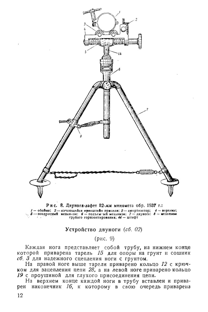

    Даж на полтосе советском есть амортизатор,неговоря уже о 82мм и 120мм. Такие трубочки с пружинками под стволом,связывают обычно муфту кр.ствола с треногой.
    1 person likes this.

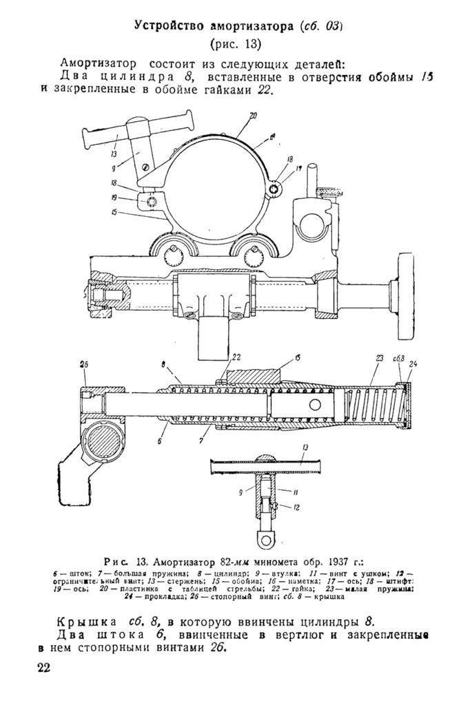

    вы видно тот еще минометчик , очевидных вещей мало того что не знаете, так еще и утверждаете откровенную ахинею,
    даже на 50мм миномете образца 1938года есть амортизаторы, а о 81.4 или 82мм я вообще молчу,
    прежде чем кидать фразы о матчасти , не мешало бы самому разобраться, чтоб не выглядеть идиотом,
    если хотите поспорить, то поясните форумчанам назначение отмеченых мною деталей, думаю вам как минометчику это не составит труда,

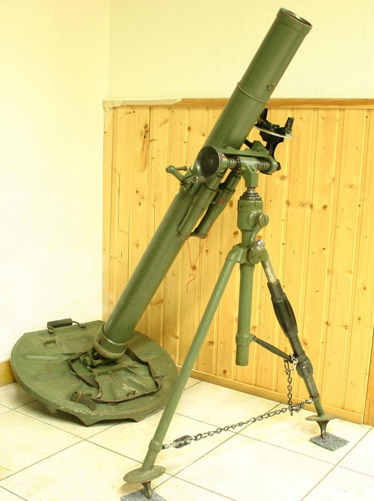

    Вы имели ввиду двуногу, как я понял. Но вы сами говорите, что эти трубочки с пружинами соединяют муфту крепления ствола с двуногой. А тема, вообще то, о детали миномета , скорее всего винта подьемного механизма, части двуноги, а на двуноге амортизаторов НЕТ!

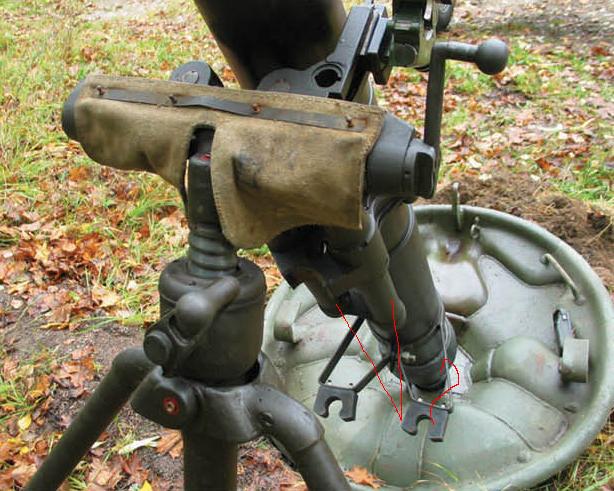

    киев
    а где вы видели миномет без амортизаторов ?,
    понятное дело что амортизатор направлен гасить колебания ствола, т.к. не из двуноги мины вылетают, очевидные вещи,

    думаю что утверждения что это минометная деталь должны впредь подтверждаться фотографиями , где она распологается, иначе просто треп по незнанию,
    так что лучше один раз увидеть чем столько текста из мира фантастики,

    А кроме фотографии есть какие либо данные, или сопутка при находке, другие части или железяки рядом? На чьих позициях найдено ? Я был уверен, что это винт подъемника, но меня разуверили, действительно, на прямую , без амартизаторов ствол к двуноге не крепится. я готов поверить вам на слово, но здесь или чего то не хватает , или чего то слишком много, что то не так...

    думаю что не лишнем будет замерить диаметр , который охватывает хомут,

    Где видел ,я писал - у одного знакомого реставратора.К сожалению фотки сделать не удалось(деловые там все и занятые слишком)... да и не настолько я близко с ним знаком,пока рассказал хто я и зачем.... и так ели напросился.Деталь один в один,Насколько удалось разгледеть ,но хомут зажимает ствол через какое то устройство,не спец Я описать не могу,а вот если открутить -будет как на фотке ,деталь остаётся на стволе.
