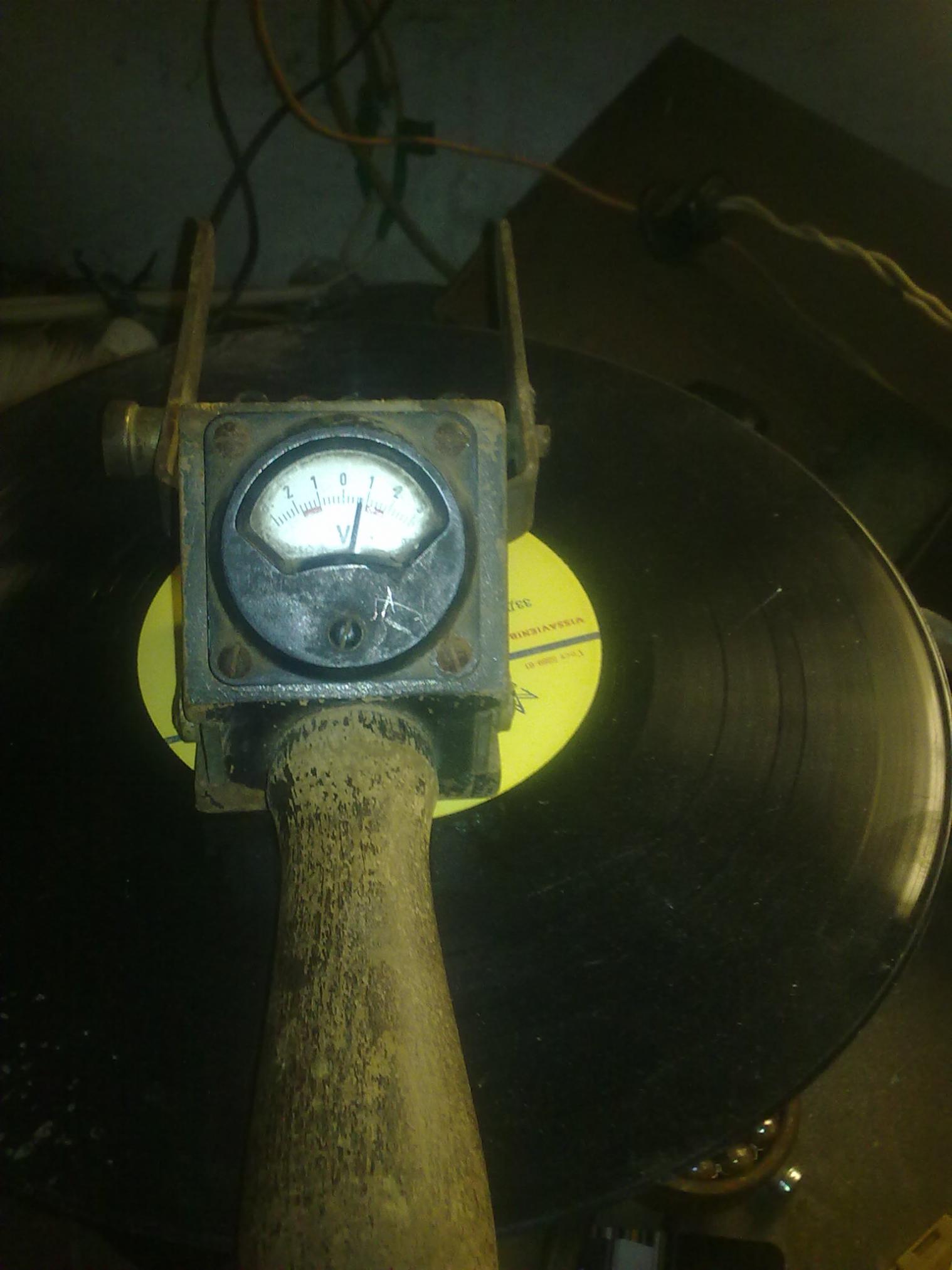

    что за предмет!? сколько стоит? и немецкий ли он?

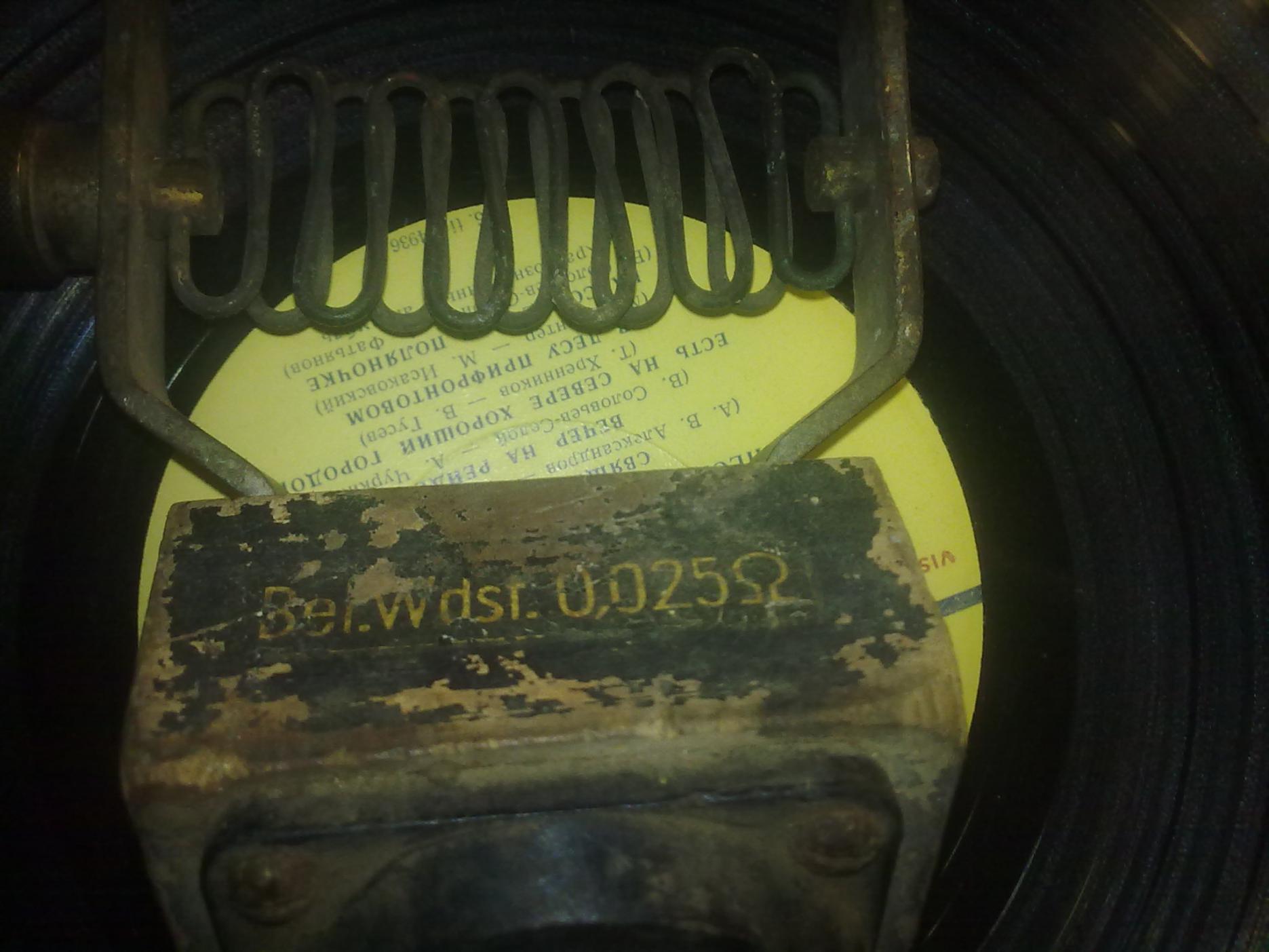

    Ну вообще вроде как вольт-метр, только шкала делений какая-то странная . в любом случае вещьне частая, по производству надо наверно в нутрь заглянуть. может чекухи есть!

  6. Nikodim
    Nikodim Feldwebel
    914
    Индикатор напряжения.
  7. Гл. старшина
    Гл. старшина Stabsfeldwebel
    1,280
    Location:
    Вольный Дон
    Этот прибор называется нагрузочная вилка. Используется для проверки емкости-зарядки аккумуляторных батарей.
  8. страх
    страх Oberfeldwebel
    588
    Location:
    Краснодар Россия
    Гл. старшина прав, нагрузочная вилка. Судя по фото рабочая и нужная вещ.
    С ув. страх.
  9. INick
    INick Stabsfeldwebel
    2,107
    Location:
    Санкт-Петербург
    Нагрузочная вилка - сомнений нет:smile_12: Данная вилка предназначена не для проверки АКБ в целом, а для проверки отдельных ее банок (номинальное напряжение 2,1 В). Банка считалась исправной, если напряжение не падало до красной зоны за 10 секунд. Вещь "винтажная", но в хозяйстве бесполезная ввиду того, что на современных АКБ межбаночные перемычки недоступны.

    Прибор для проверки коротнувшей(накрывшийся) банки в аккуме, закорачиваешь вилкой банку и по прибору смотришь оттдачу тока.Сув.

    Доброго времени суток! Помогите опознать....11штук...Заранее всем спасибо!
  14. adlerhaus
    adlerhaus General-major Клуб взаимопомощи
    42
    153
    94
    Немецкий приборчик, не переживай.:smile_12:
    Beteiligen Widerstand - внутреннее (собственное) сопротивление 0,025 Ом

  17. Но это не значит что она никому не нужна.Кто-то же собирает автохлам и доводит его до ума.Ему наверняка в комплекте ЗиП вилка лишней не будет.Правда найти его будет сложно.
  18. KAR98
    KAR98 Obergefreiter
    151
    Location:
    どこか近くに
    Хороший девайс. Нить из нихрома. Мне кстати нужный девайс ;) Автомобильных аккумов море надо разбираться кто еще поживет а кто нет...

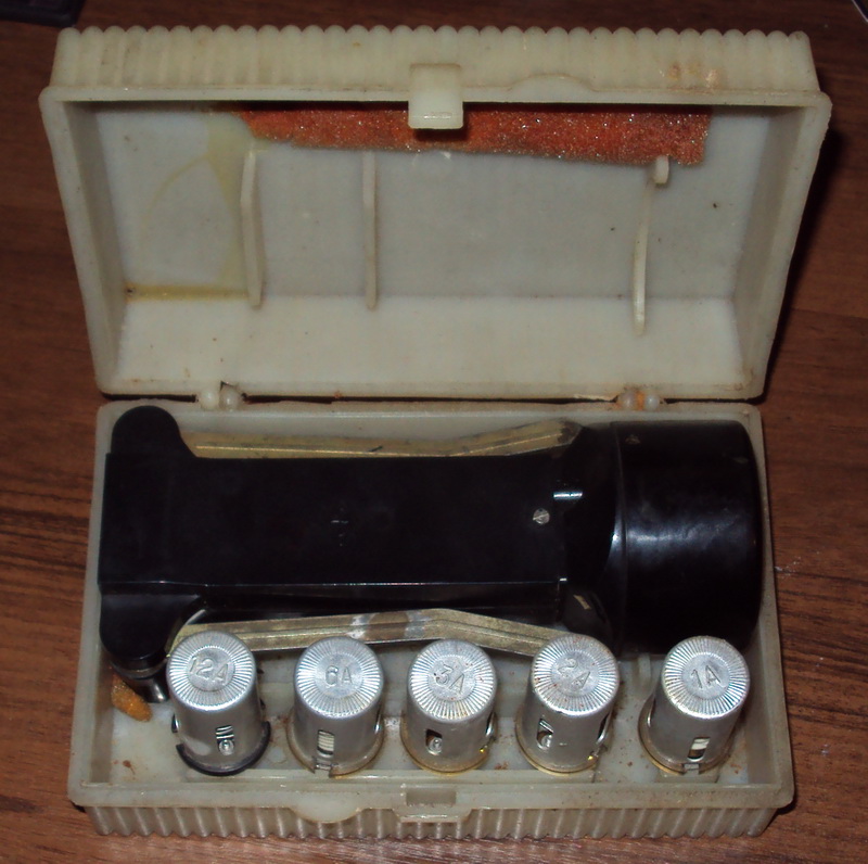

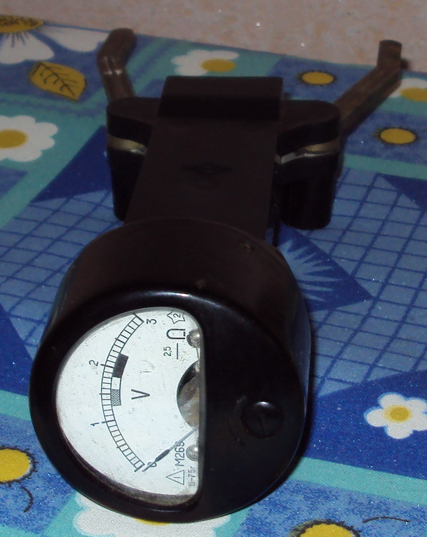

    Предлагаю вашему вниманию отечественный аналог. Только со сменными шунтами.75 год.
