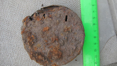

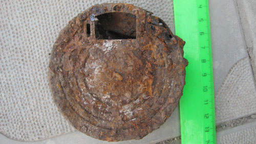

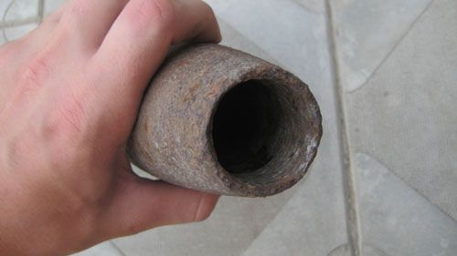

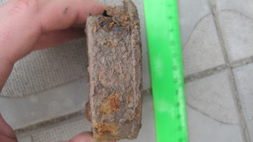

    Здравствуйте. Помогите по находкам. За одно приблуду помогите опознать круглую))) Нашел в русском окопе... Буду очень благодарен. Кстати снатяд внутри пустой и скажите по степени опастности остальных вещей:beer:

  3. R10

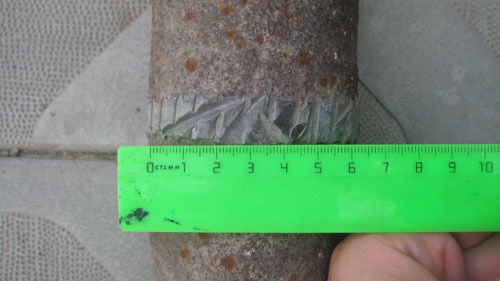

    вот еще;)

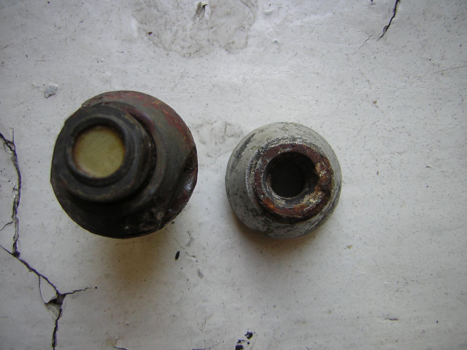

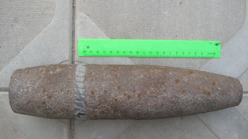

    76 мм советский осколочно-фугасный. уже безопасен. какой-то умник открутил от отказняка взрывак и выплавил/выбил тротил.

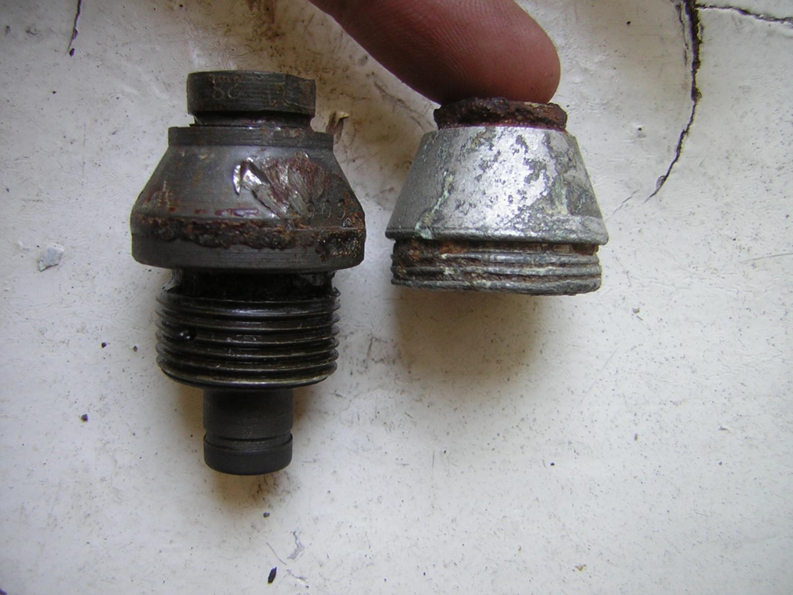

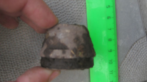

    на 1 и 2 фотке часть взрывака.
  6. R10
    R10 Schütze
    16
    Location:
    россия Белгород
    вот еще фото. А взрывак от него же?
  7. юрок-сахарок
    юрок-сахарок Gefreiter
    66
    Location:

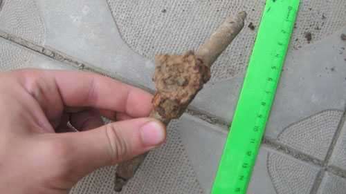

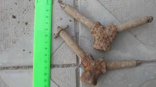

    натяжные взрываки на шпрингу. взрывак по-моему не от него. попробуйте вкрутить.
  8. аЦЦкий кАпарЬ
    аЦЦкий кАпарЬ Stabsfeldwebel
    111
    55
    229
    2,212
    Location:
    AZOV
    взрываки от шпринги, латунные растяжки!

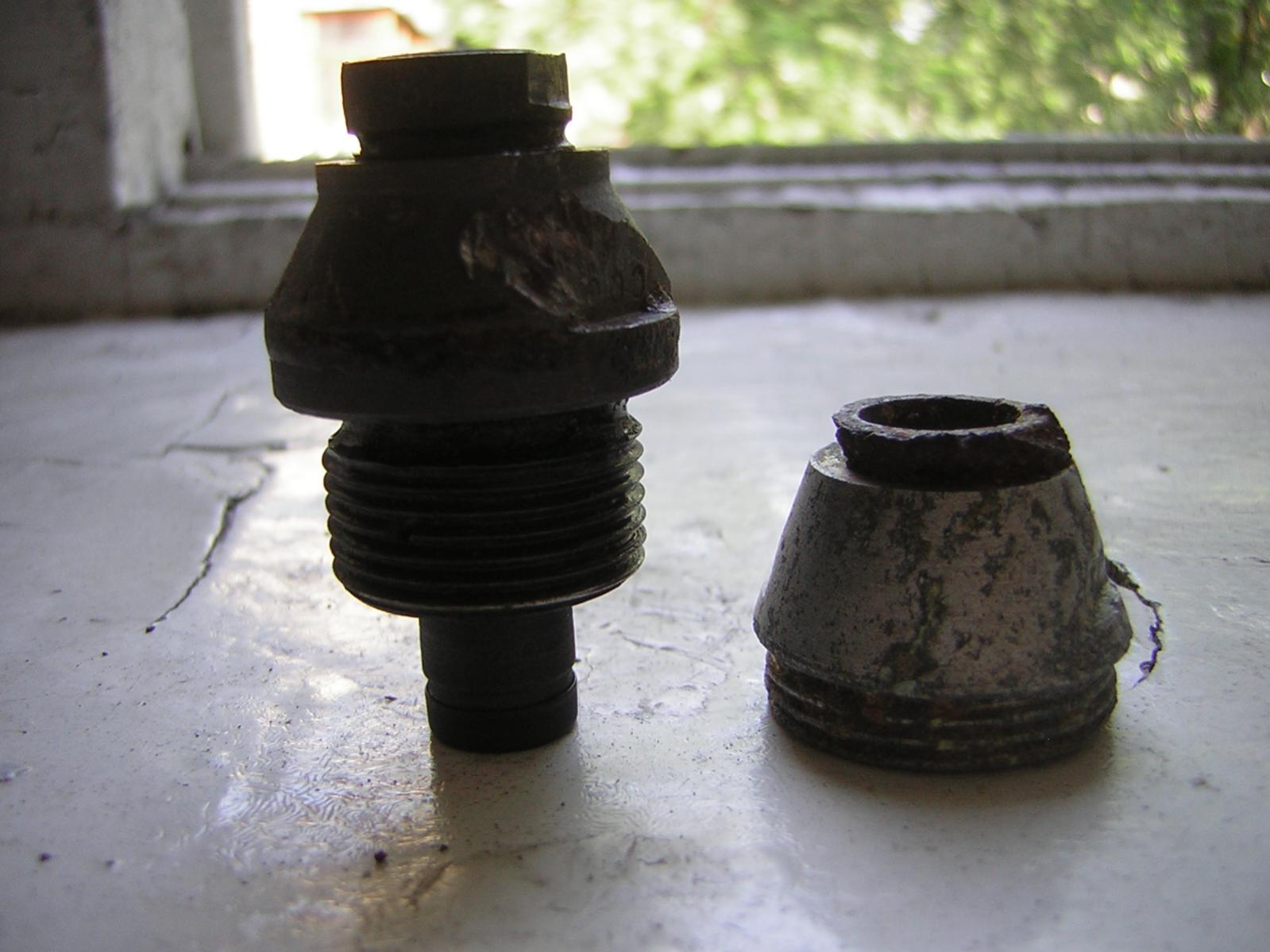

    На последних двух фотах тройник скажем так "старого" образца под два взрывателя для немецкой Sprengmine 35 (S.Mi. 35). Упоминается в книге "Минно-подрывные средства противника 1943 год" на стр. 98 - 100. В тройники ввернуты взрыватели натяжного действия Z.Z. 35. Один из них имеет предохранительную чеку. Да и остальные по-моему имеют остатки от предохранительных чек. Попробуй отмачить в преобразователе ржавчине "Цинкарь", должны получиться достойные ММГ.

    хотелось бы узнать про деталь взрывака пост 2ва фото 1-2. у самого такой есть из алюминия. не могу найти от чего. склоняюсь к тому что он от взрывателя к осколочному снаряду, точно не от AZ 23 Zn, AZ 23 umg...(кто в курсе продлите)

    Почему "тройник старого образца" ? Стандартный штатный двойник... Существовали, как и были разработаны\применялись одновременно в зависимости от целей\задач МП и наличия.

    а не AZ-39 часом?

    Всем спасибо!! Взрывак не от этого снаряда(он больше). А по приблуде круглой неподскажите? Кстати взрыватели от мины нашел рядом в бруствере окопа... Видать саперы бросили

    точно нет, сегодня чистил такие, да забыл упомянуть...:rolleyes:

    Пользуюсь терминами советской печати периода ВОВ. В книге 1943 года показан данный ДВОЙНИК и сказано что "ТРОЙНИК применяется...." (хотя нутром чую что двойник:D). А в книге 1944 года (дополнение к 1943 году) уже показан "новый" тройник (именно под три взрывателя).

    "Тройником" в МПСП 1943 наверняка обозван из-за 3-х лучей у трубки(2 на цунды и 1 на лягуху).
    А вот что за МПСП от 1944-го года? У меня 2-я и 3-я редакции - от 45-го идут. Если это вторая редакция - то там и "тройника" нет - только S.Mi.Z.35 на "растяжку" через плашки.

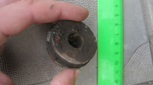

    добавлю такое фото может прояснит от чего
  20. Первый вроде из серии донных BdZ, а второй на носовую часть от AZ23-го

    ну это как бы мы уже поняли, мы тут разбираемся к какому именно взрываку....
