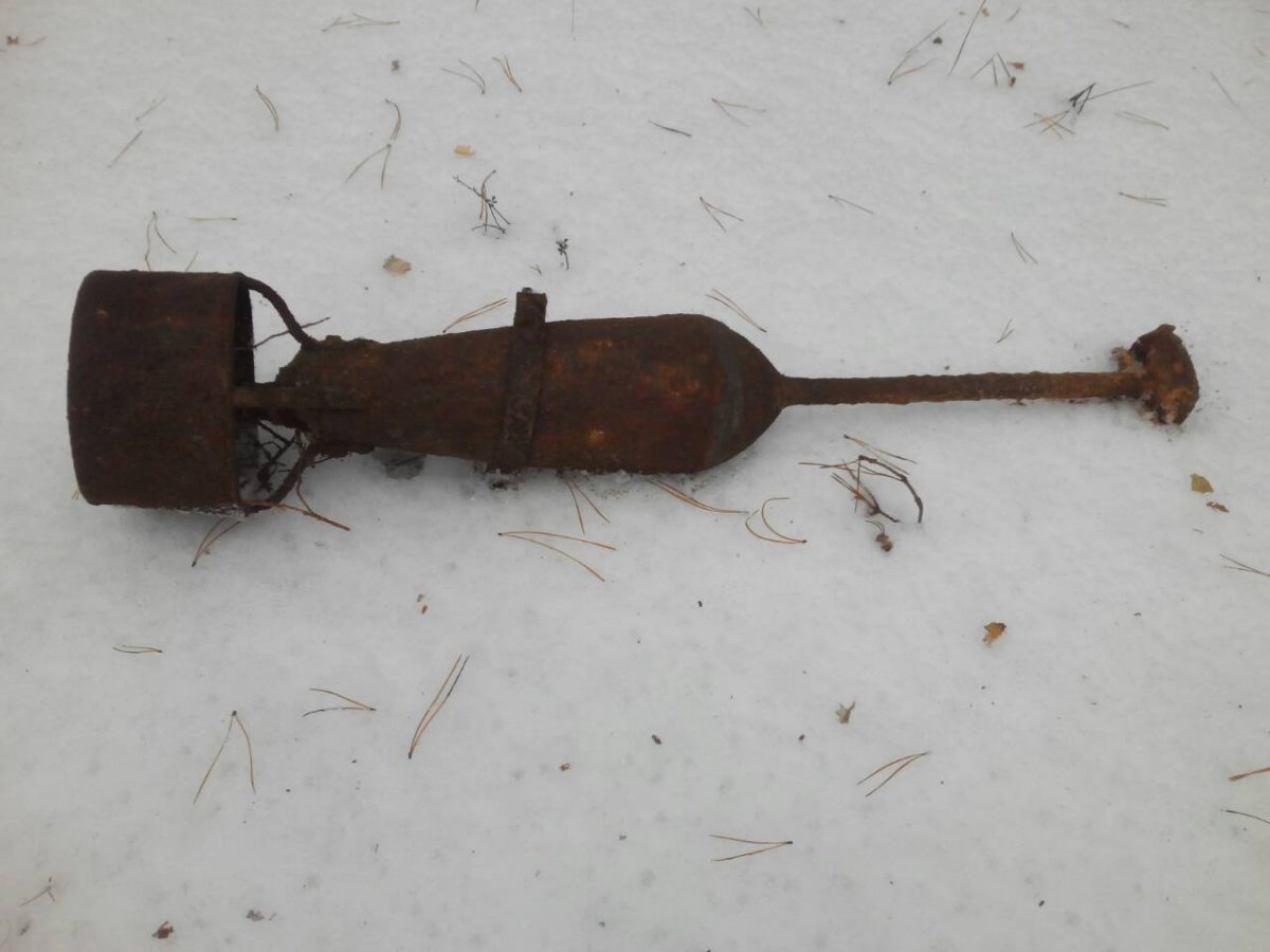

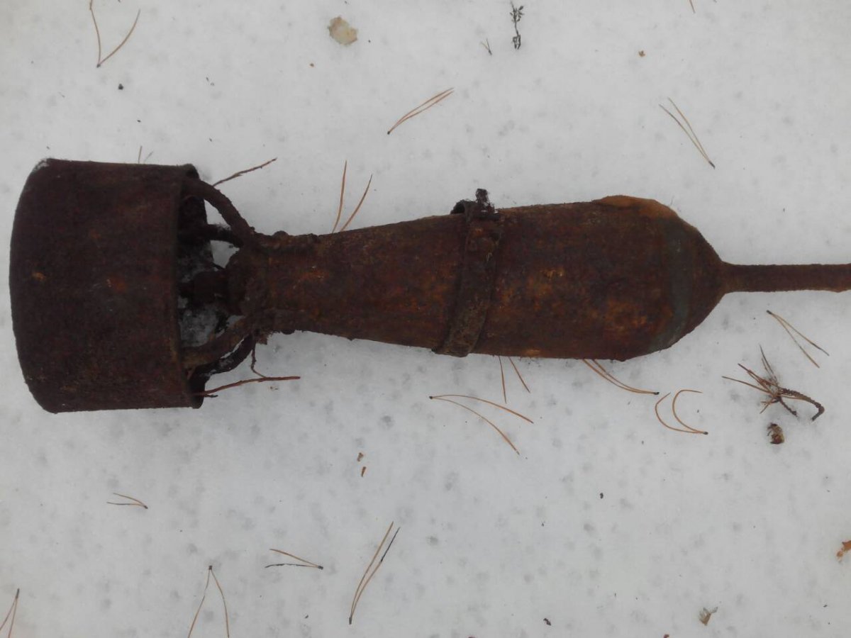

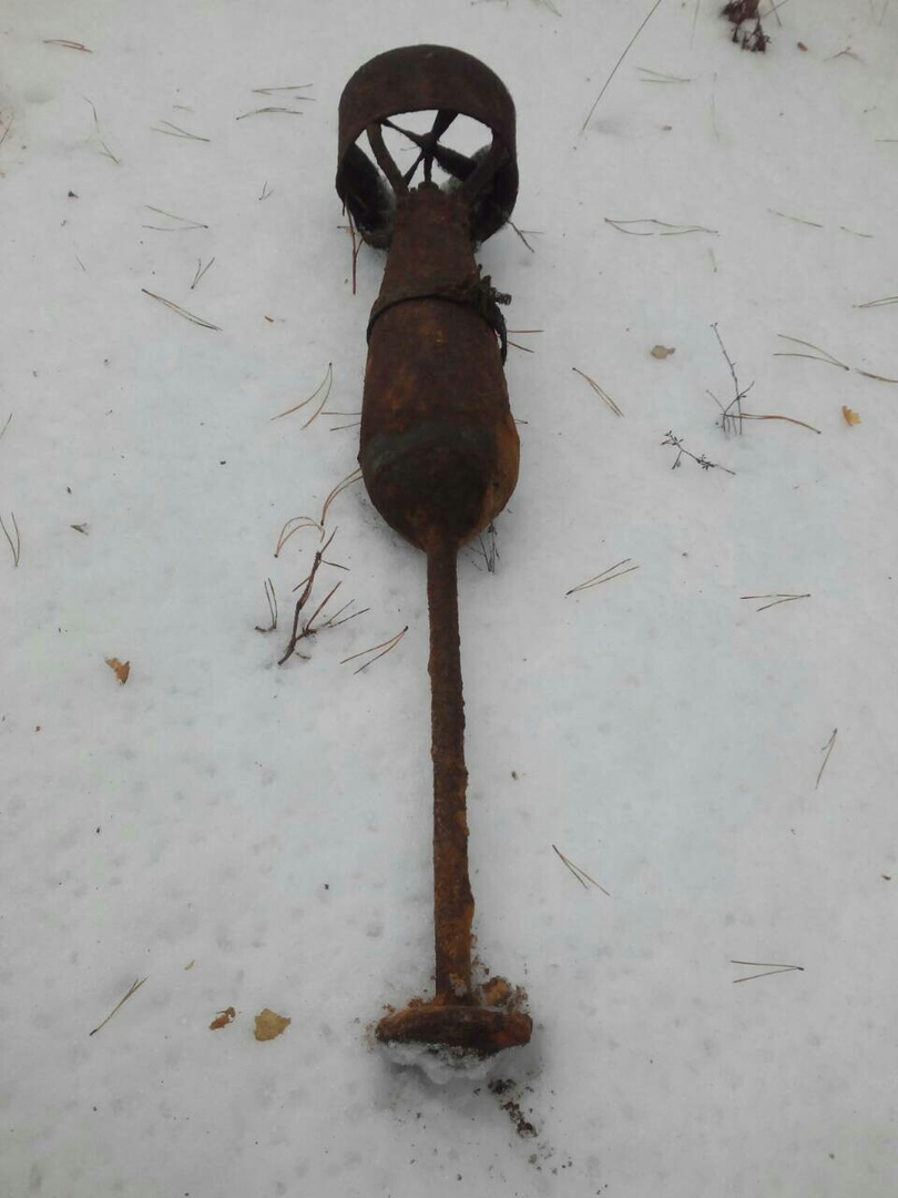

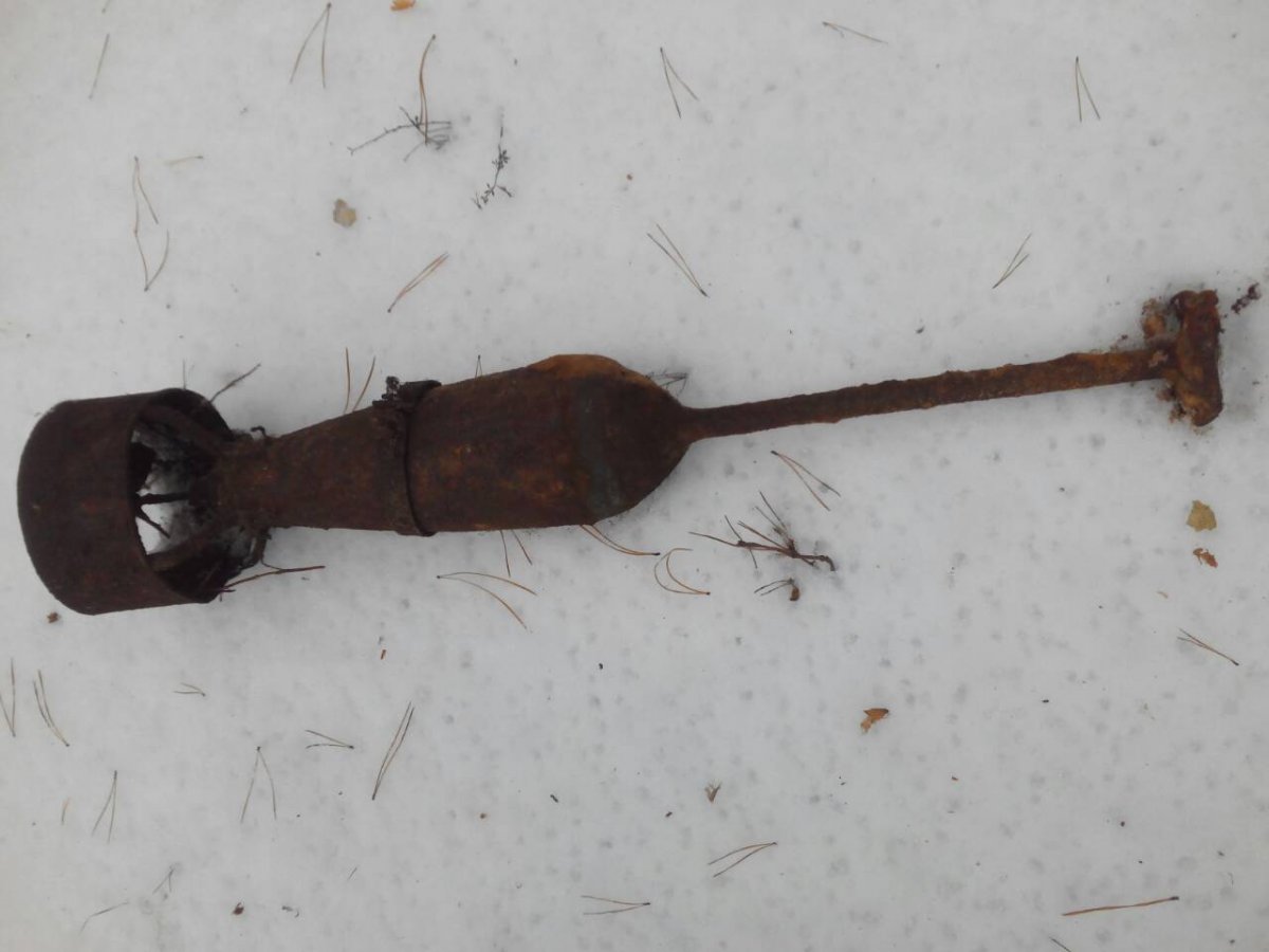

    Помогите опознать.Интересует полное название.,и на сколько опасна данная вещь.

    Так авиабомба осколочная. Орановского. Снаряга - пикринка по-ходу.
    Хотя нужно детально уточнять.
    Редкая шняга на ПМВ.
    Слева на картинке.

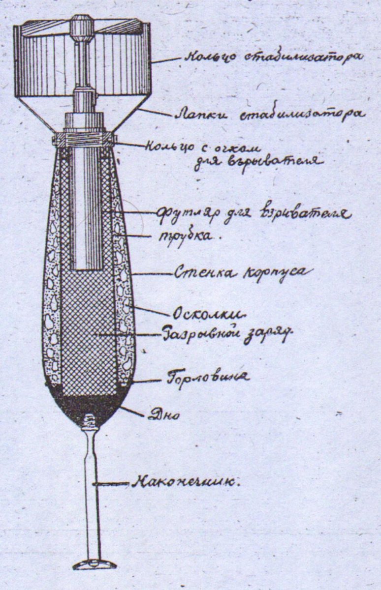

    Я тоже изначально так считал, но - это осколочная авиабомба системы полковника Е.Г. Гронова. http://www.grwar.ru/persons/persons.html?id=6080
    "... Осколочные авиабомбы системы Гронова снаряжали как динамитом, так и тротилом. В качестве взрывателя, в донное очко устанавливали АДО или взрыватель конструкции Гронова. Для повышения эффективности действия этих боеприпасов автор предложил в головной части вместо рым-болта, характерного для фугасных авиабомб системы Орановского, вворачивать упорный штырь, на конце которого находилась круглая вогнутая пластина с отверстиями, препятствующая углублению бомбы в грунт. Это приспособление (теперь его называют упредителем) обеспечивало подрыв боеприпасов над поверхностью земли и хороший разлет осколков. Кстати, данная идея также нашла продолжение в конструкциях отечественных осколочно-фугасных бомб и некоторых неуправляемых авиационных ракет. Длину штыря выбирали в зависимости от калибра боеприпасов. Так, у бомб калибрами 10 и 25 фнт она была наименьшей и составляла 0,3 м, а у бомб более крупных калибров - 0,6 м.
    С декабря 1915 г. осколочные авиабомбы конструкции полковника Гронова поступили в массовое производство. Отметим и то обстоятельство, что боеприпасы эти были так внешне схожи c авиабомбами системы Орановского (фугасными и осколочными), что со временем имя автора из их названия было утрачено, а все оружие этих трех семейств получило наименование «авиационные бомбы Орановского». Правда, осколочные боеприпасы обеих систем правильнее было бы называть осколочными авиабомбами «артиллерийского типа», чего в дальнейшем мы и будем придерживаться.
    Авиабомбы систем Гронова и Орановского по внешним признакам мог отличить лишь только профессионал высокого уровня. В 20-е годы у нас ни в армии, ни в издательствах специальной литературы таковых просто не было, и вот именно с тех пор в истории отечественного авиационного оружия и началась путаница. В итоге Орановскому приписали также и авторство применения в составе осколочных авиабомб упорных штырей, хотя это не соответствовало действительности. Обе эти ошибки начали кочевать из книги в книгу до настоящего времени, а полковник Гронов был незаслуженно забыт. Даже инициалы этого заслуженного военного специалиста отыскать до сих пор не удается, хотя для развития русского авиационного вооружения он сделал никак не меньше артиллерийского капитана (к тому времени уже полковника) В.В.Орановского...."
    Осколочная авиабомба системы Гронова калибром 10 фнт (выпуск 1915 г.)
    Общая длина, мм 425
    Длина корпуса с упредителем, мм 725
    Длина корпуса, мм 305
    Диаметр корпуса, мм 104
    Диаметр стабилизатора, мм 140
    Масса, кг:
    - неокончательно снаряженной 7,70
    - неснаряженной 3,28
    - готовых осколков 2,46
    - взрывчатого вещества 2,46
    Используемые взрыватели Орановского, Гронова (1 шт.)

    первушная осколочная, головной взрыватель, на пикрине или смеси пикрина
    https://reibert.info/media/albums/muzej-bombovoe-vooruzhenie-aviacii-ria-i-rkka-1900-1945g.10631/
    на сколько опасна? ровно на столько, на сколько пикрин скорродировал стакан и насколько раскисла гремучка в детонаторе.
    т.е. 50 на 50 - либо бабахнет либо нет, внешне вроде живая

    Во взрывателях что Орановского, что Гронова - ТЕТРИЛ и КД гремуче-ртутный (2 гр гремучей ртути).
