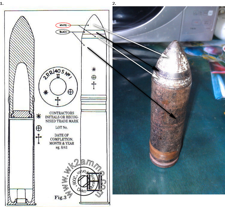

    Диаметр около 37мм, внутри полость до середины (видимо трассирующий).
    Надписи выдавлены на боку (первая буква пропечатана плохо):
    AP 40
    H.LTD270
    DH173.3
    12.42
    1. (в наявності 2 шт.)

    РАК-35/36 37 мм бронебойный

    37мм снаряды для PAK, которые находит гугл короткие какие-то, выглядят несколько иначе и маркировка другая.
    Вот например http://dzromon.narod.ru/gun/push/37-mm.htm
    Может это не PAK, а что-нибудь лендлизовское?

    По ссылке - рисунки. Они всегда несколько иначе выглядят.
    Вот тут американец:
    http://guns.allzip.org/topic/216/1002282.html
    Тут немец:
    http://guns.allzip.org/topic/216/795870.html

    Всё же на этих фотографиях тоже есть отличия:
    1. Они короче моего.
    2. Внутри сперва идёт углубление, затем резьба меньшим диаметром. У меня же резьба идёт сразу.

    Уж больно смахивает на англичанина,покажите внутрянку

    Пока других фоток сделать не могу, донце только на второй фотографии видно.
    У английских, вроде бы, совсем маленькое отверстие в дне. Или это у них завинчивается так дно?

    Таки да, он и есть. 40-мм Shot. Q.F. 2-pdr_Practic - Mk.1, практический, модель №1.

    Точно, спасибо огромное :)
