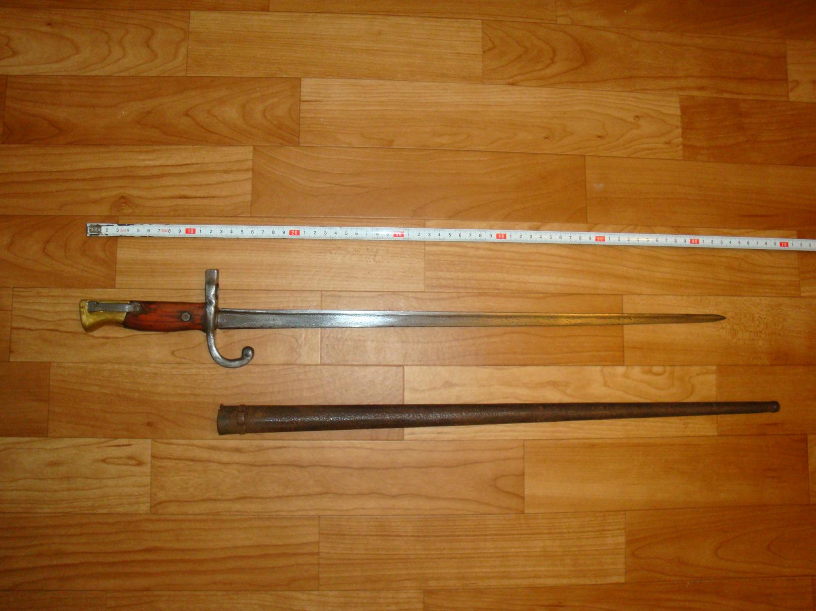

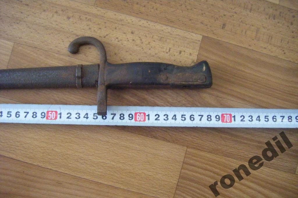

    Уважаемые форумчане! Попал в руки вот такой вот штык.

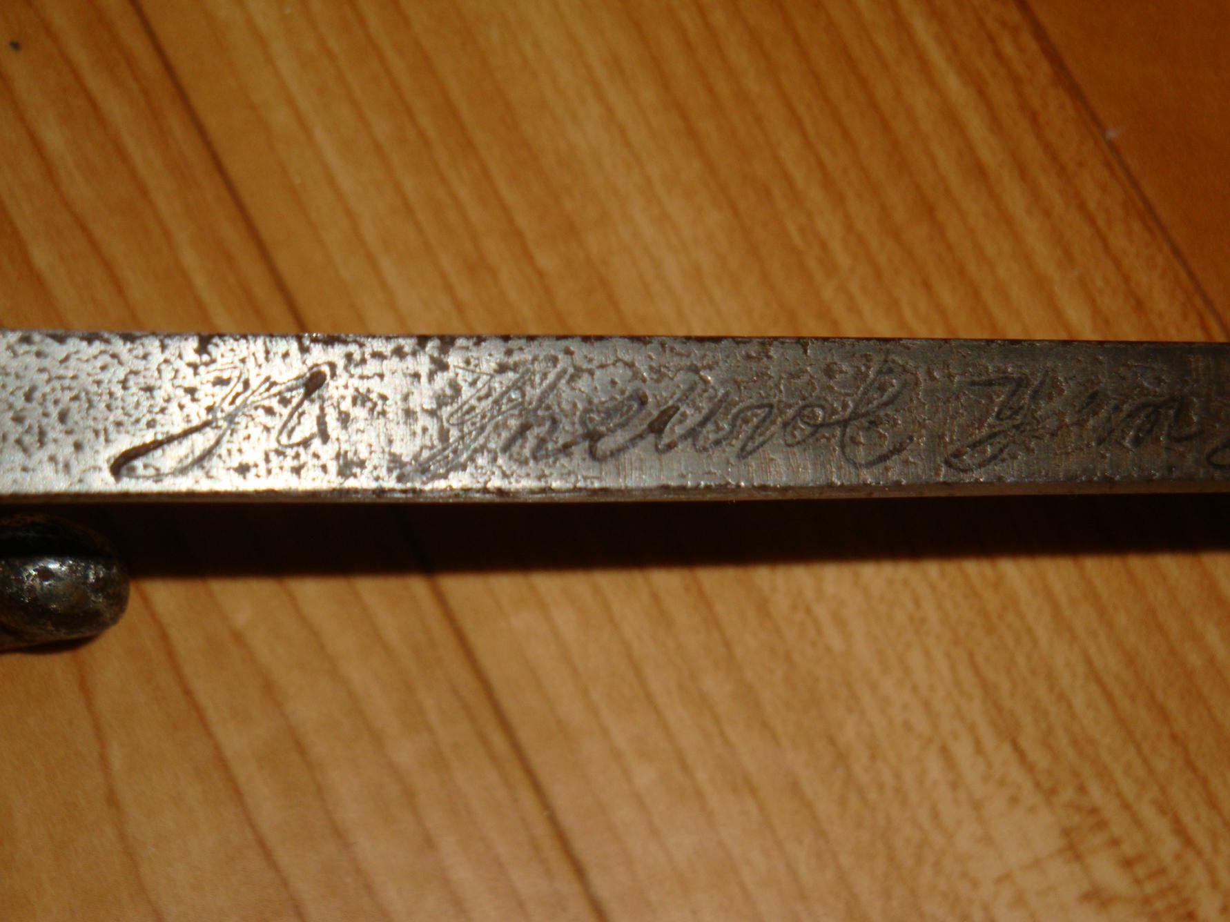

    Подскажите что за штык. Длинна лезвия 51 см. общая длинна 63.5 см. Клейм и номеров нет. Имееться клеймо - надпись сверху клинка.

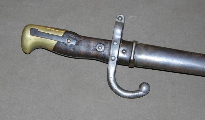

    Штык обр. 1874 года к французкой винтовке Гра.

    У Гра рукоятка иная - с изгибом, и клинок длинней, кольцо склепано из двух частей.

    По-моему, гра, одна из разновидностей. Клин с писаниной -гра...

    Лично мое мнение что наиболее подходит по описанию к румынскому штыку обр. 1879 года к винтовке Пободи - Мартини образца 1879 (Кулинский номер 622).
    Но может есть и другие мнения.

    Сначала думал насчет греческой переделки, но больше похоже на кропачека подтюненого

    Подварен торец рукояти, верх крестовины сварен и подработан скорее всего именно из кропачека, накладки не по родне и т.п.

  11. E.Sibert

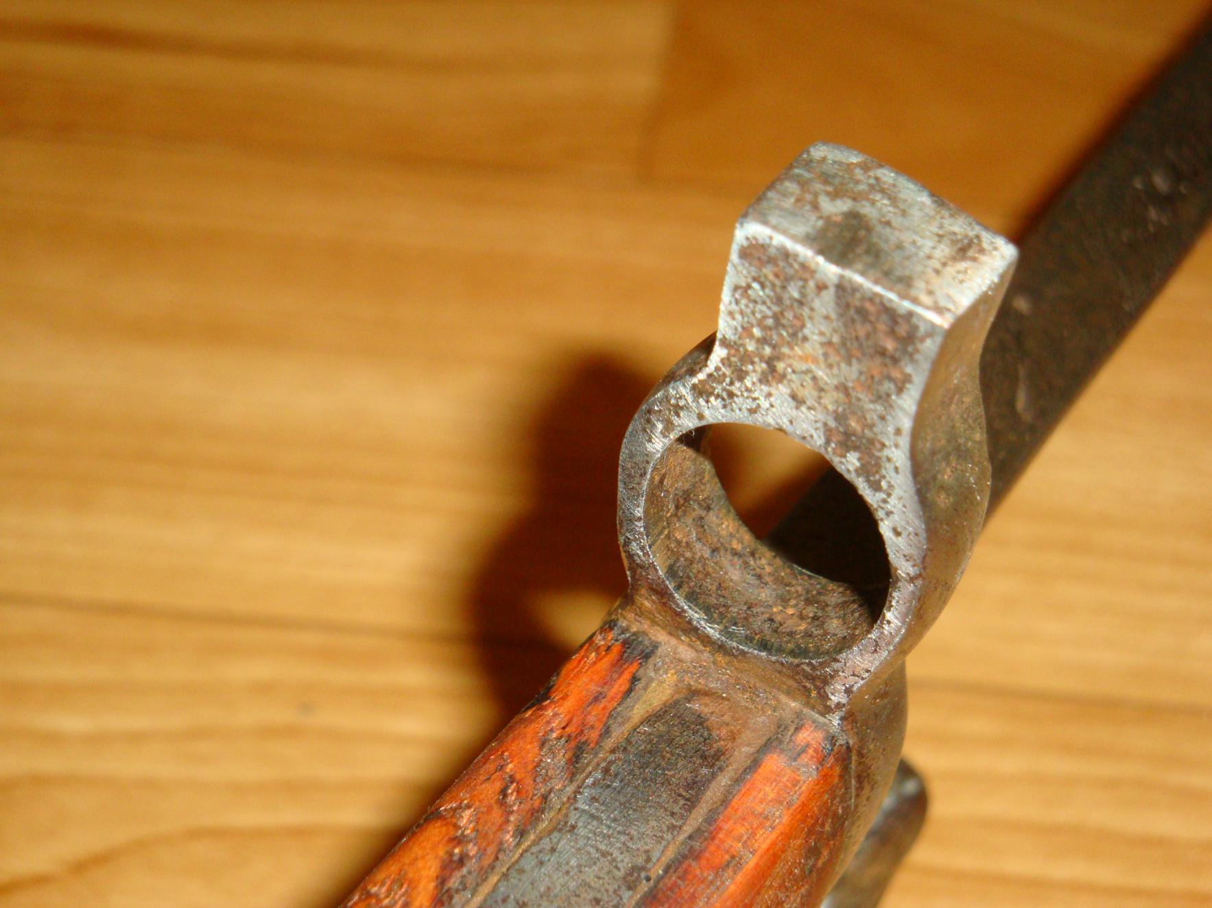

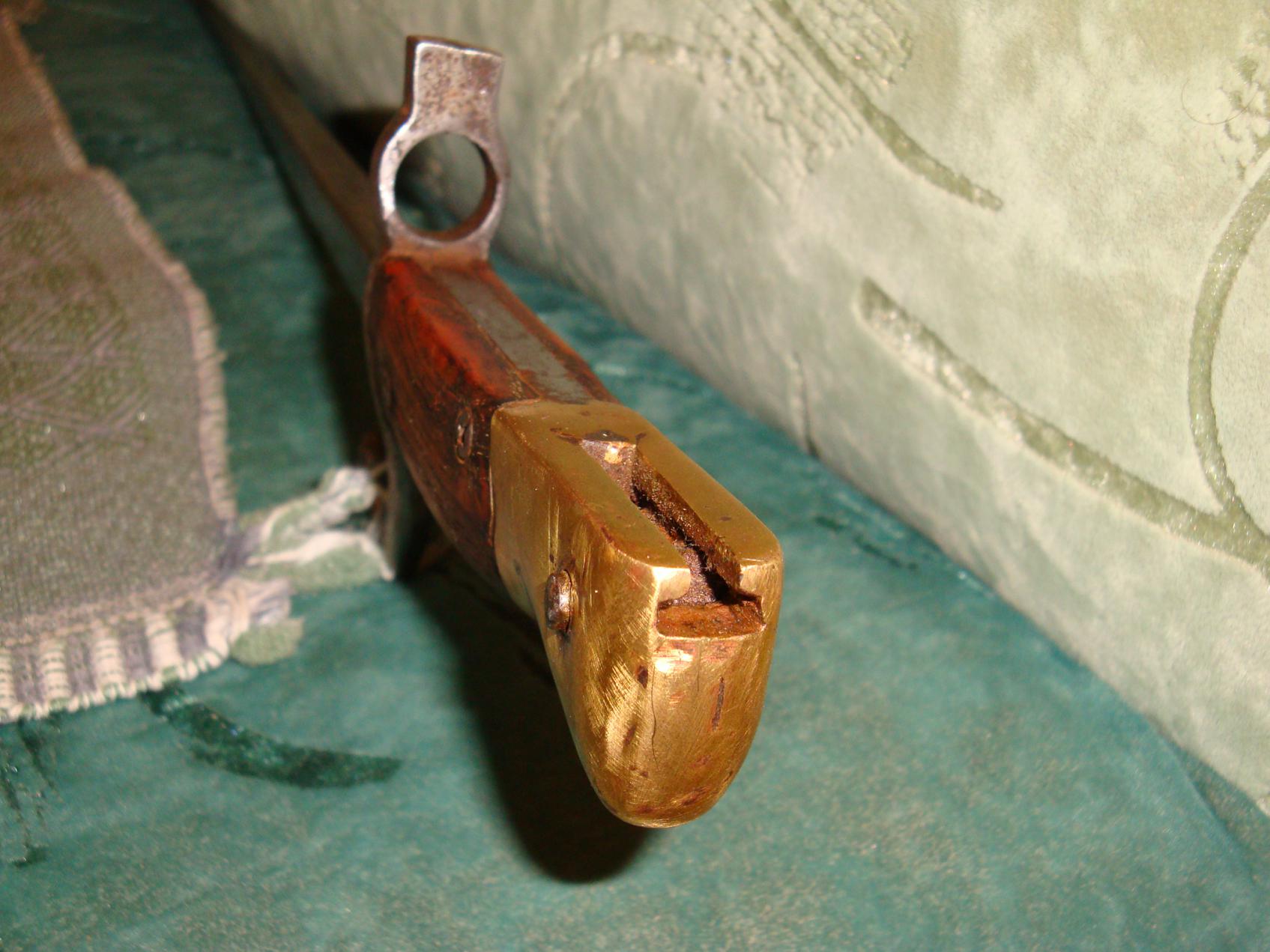

    Она самая и скорее всего во времена ПМВ, немцами под винтовку "Маузер". Посмотрите - латунное навершие рукоятки сошлифовано сверху для "маузеровскоко" прилива под штык и кольцо "понижено" почти до рукоятки и уменьшено в диаметре.

    Ну не Китай это точно.

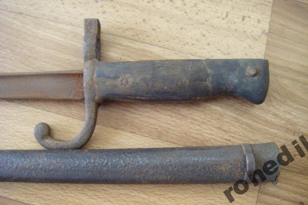

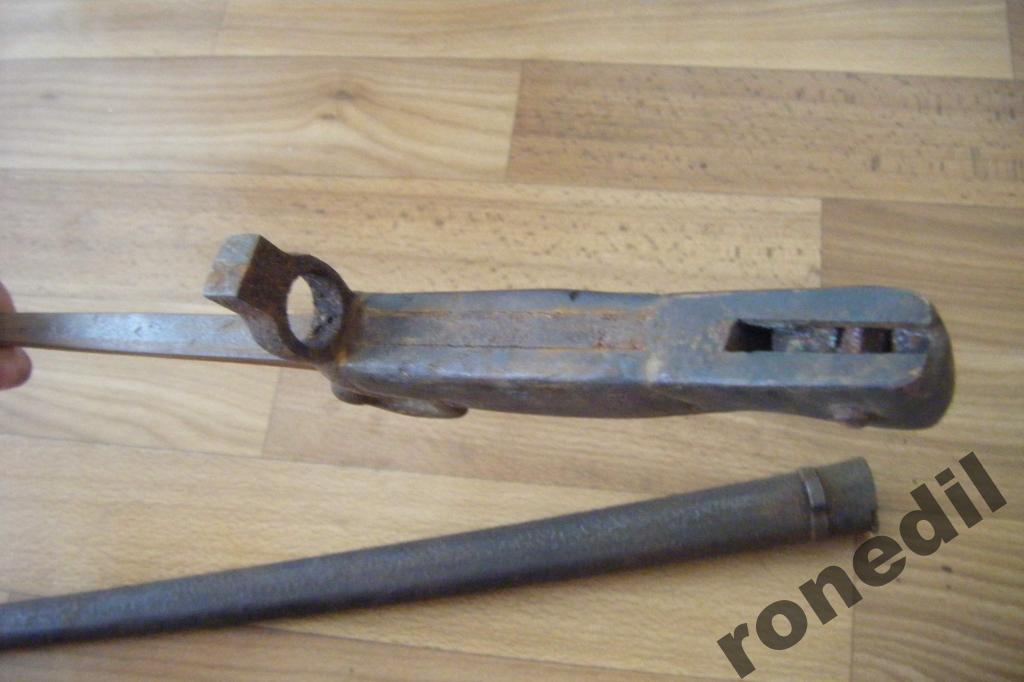

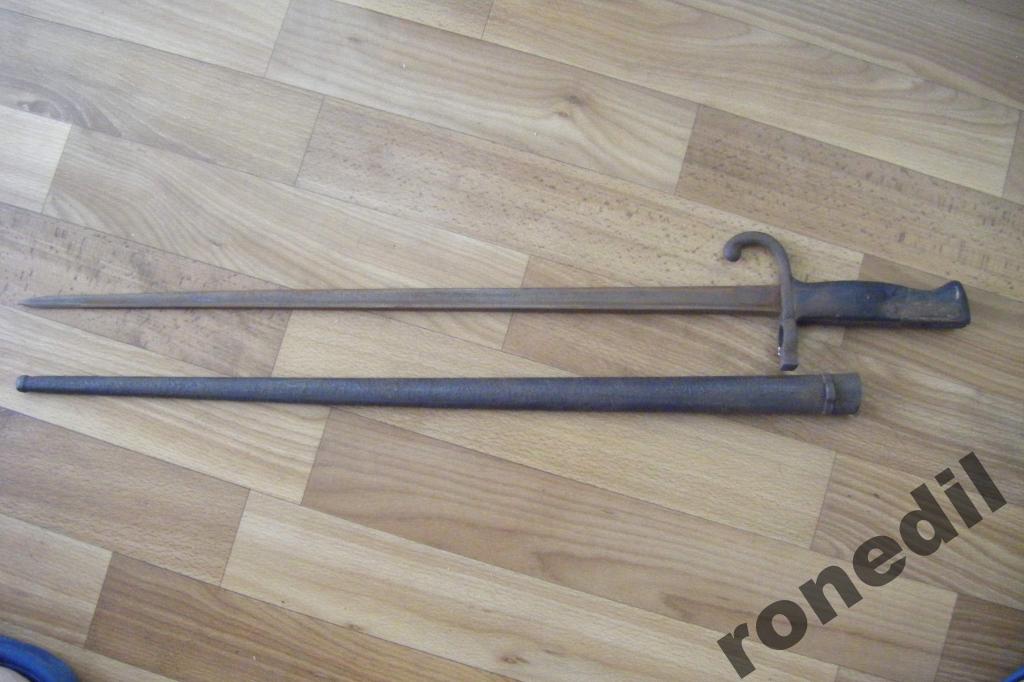

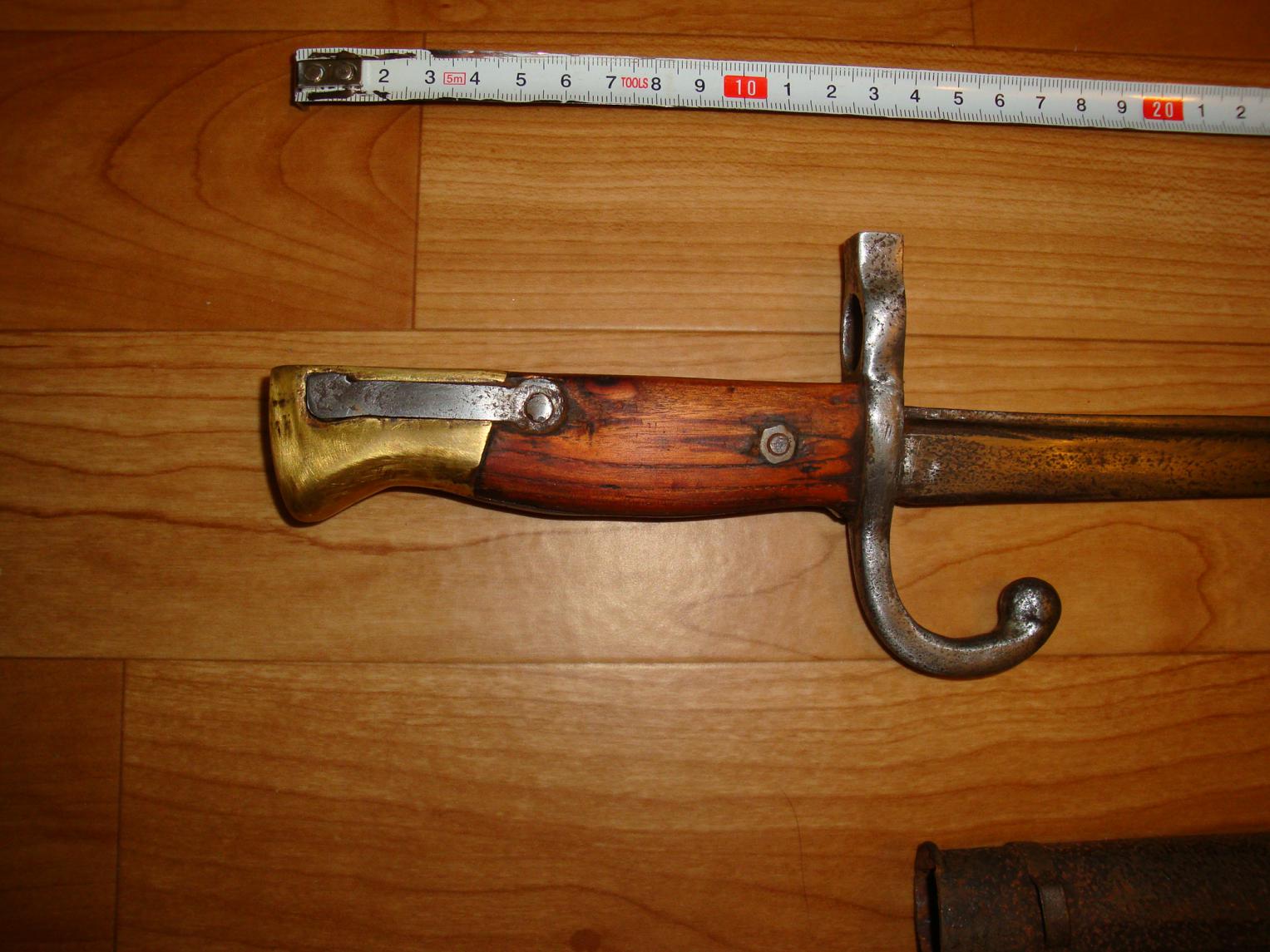

    Вот первончальный вид

    Тут и так было реально видно, что вещь натуральная, но фотки первоисточника всегда более ценны...:smile_12:

    Я прошу прощения, но следов сварки лично я не вижу ну во-обще. И накладки помоему роднее небывают.

    У гра если сошлифовать навершие так ничего не останится от рукоятки и на винтовку штык после такой "доработки" ну ни в жисть не налезит.

    Рукоятка Гра. Если ее сошлифовать что останется?

    Паз для прилива на Гра высокий с боковыми проточками наискосок. Жаль нет под рукой, можно было бы дать толщину, но не меньше 5мм, потому и сошлифовывали под прилив "Маузера 88".

    Вы знаете, осмотрел рукоят более внимательней - согласен это немец - передел Гра под маузер.
