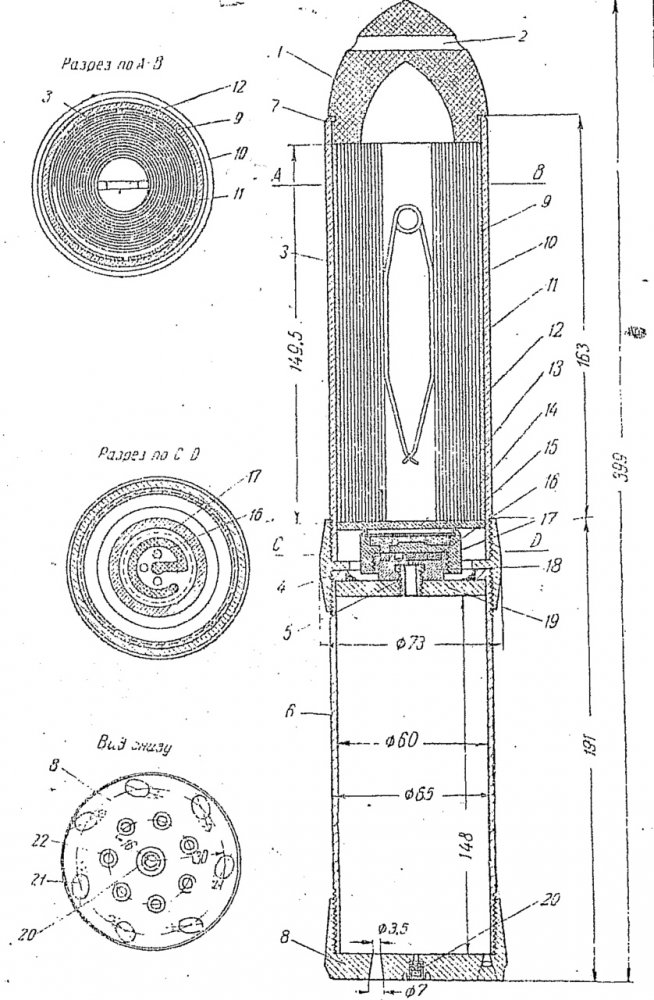

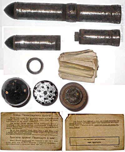

    Доброго времени суток. Попался вот такой корпус реактивного бое припаса. Калибр 73мм.Без головы, внутри , что то похожее на вышибной заряд. Предполагаю -агитационный РС. Подскажите чей боприпас и из чего его запускали?
    И еще вопрос . Хвост от мины , похоже Италия . Почему роскладные лопасти? Заранее благодарен.

    Немецкая реактивная агитмина.. была когда то

  4. ANENERBO
    ANENERBO Stabsfeldwebel
    2.626
    UKRAINE
    ........потому что стабилизатор больше диаметра миномёта.

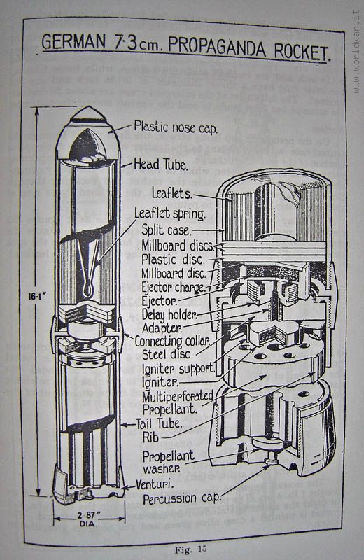

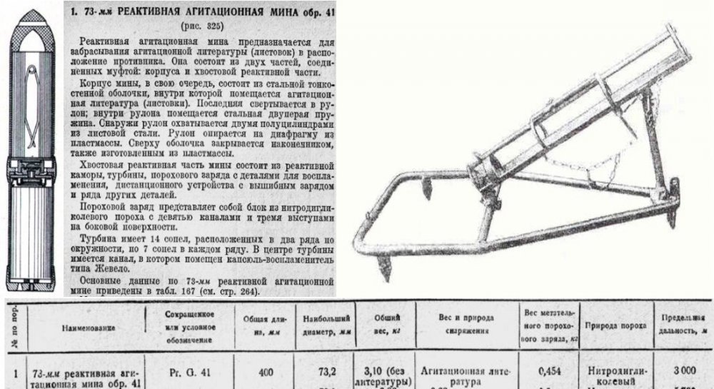

  8. ANENERBO
    2.626
    UKRAINE
    ..достаточно? Мина.jpg RLeafletGrenade.jpg RocketsLeafWWIIa.jpg 73-мм агитационная мина реактивного действия.jpg
