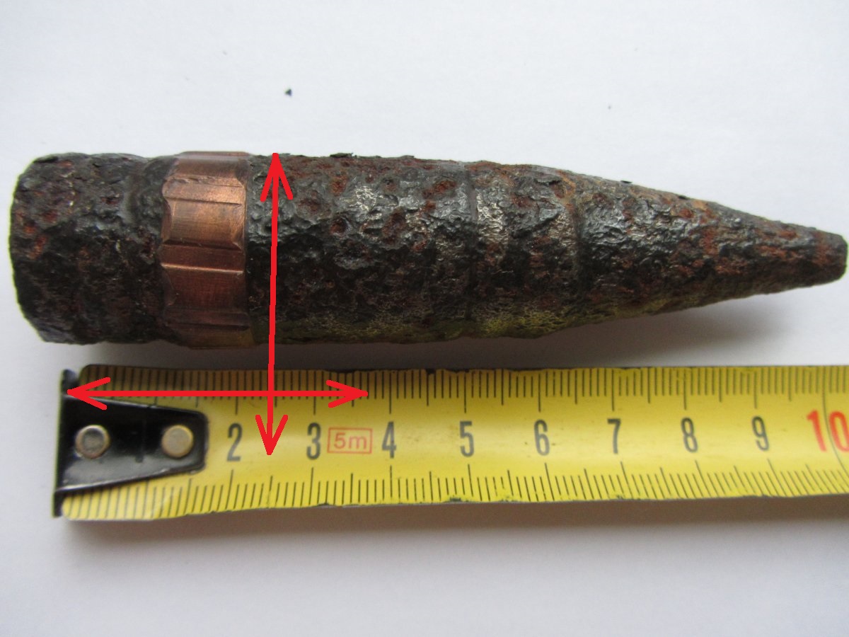

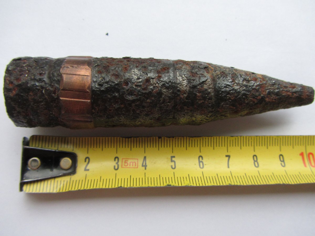

    Добрый день! Прошу помощи в идентификации пули. Найдена на переходных позициях. К сожалению, нет ни опыта ни штангенциркуля, чтобы самостоятельно идентифицировать по справочникам.

    Бронебой 37 мм к К61..

    o_O
    ...та лАдно !?
    Это ж разве не бронебойный ВЯ-23 ? ? ?...

    Не может быть. Калибр явно не 37 мм. Простым циркулем на экране можно проверить. Вот 37 мм:
    А вот диаметр пули:
    Надо искать среди калибра, примерно 25 мм.

    Прошу прощения, что не сделал замер диаметра подручными средствами.

    Действительно, Вы правы, диаметр 23 мм.

    У 37-мм пушки 61-К нарезная часть имеет 16 нарезов постоянной крутизны с углом наклона 6°,
    А тут вижу только 10...
