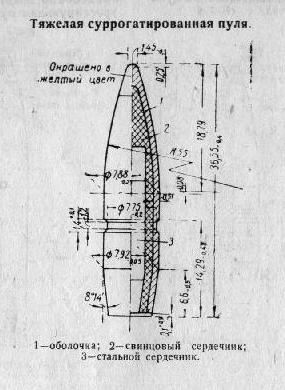

    Возможно, у вас даже не бронебойно-зажигательная, а вот такая:
    Коля Кашуба подобається це.

    1: "Л" обр 1930
    2: "Л" обр 1908 (произведенная скорей всего в 20-е года)
    3: вероятней всё же не Б-30 а Б-32. Но точно не "Д" .

    Д-шка,это фосфорная,на сколько я понимаю ?
  17. Хейль
    Хейль General-major
    6.310
    Нет, там свинец или пост # 11.

    У них еще и оболочка из разного материала, у той что с рифленой накаткой - мельхиор, ежли подержать в нашатыре она побелеет. Правда поверхность станет шероховатой!

    Извините,но ещё вопрос ( вдогонку), скажите а это часом не пуля конструкции Бойно-Родзевича ?
    Внешне похожа,но не факт что так он и есть

    Если Вы спрашиваете о пуле с рифленой накаткой (я так понимаю), то, по всей видимости, нет. "Легкая" ощутимо короче. Плюс загляните ему в донце. Если там относительно объемное углубление конической формы, то - это 57-Н-231 (если повар нам не врет:)), то есть одна из модификаций ЛПС (легкой пули со свинцовым сердечником).

    Посмотрите на донную часть. Если оболочка завернута - Б-30 или Б-32 (что наиболее вероятно). Если прямая - Д.

    Повар ВРЁТ. Потому что....
    1. 57-Н-231 - это индекс патрона, а не пули.
    2. 57-Н-231 - это индекс патрона 7,62х39 с пулей ПС. Обсуждаемые пули - винтовочные.
    3. ЛПС - это НЕ "легкая пуля со свинцовым сердечником", а определение винтовочной "лёгкой пули суррогатированной". Изначальный смысл в букве С вкладывался как "сурроготированная" пуля, однако позднее толкование сердечника стало "стальной" и перекочевало и в наставления. В любом случае ЛПС - не расшифровывается как "со свинцовым сердечником".
    Господа. Хватит толочь воду в сутпе. Топикстартеру уже несколько раз дали правильный ответ.
    Две лёгкие Л-ки разного видоисполнения и одна Б-30 или Б-32 в зависимости от того что у неё внутри. А так как то, что у неё внутри по цветовой маркировке понять нельзя, то и нечего гадать.
    Точка.
