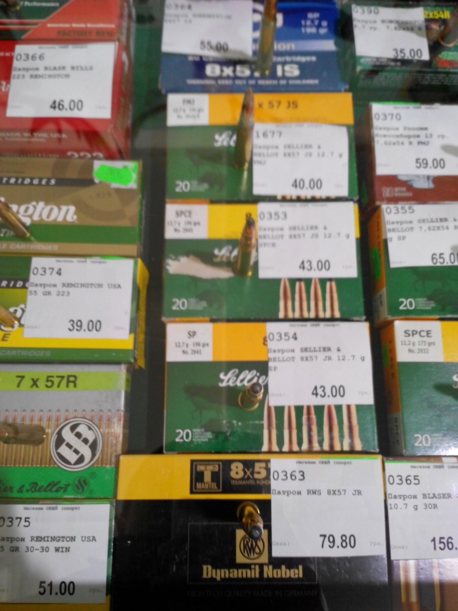

    8*57JR это обычный маузеровский к98 патрон. Проблем нет вообще. Ни с гильзами ни с пулями. Релоад в помощь. В магазине у нас, в маленьком городе есть в продаже и те и те.

    ну 100 не стоит. А тройник 16 кал стволы с сыпью, и 8*57GRS но ствол шустован - интересует?
    На счёт патронов, сегодня заехал и сфоткал...

    Это с каких пор у Маузера К-98 стали патроны рантовыми. Стандартный маузеровский патрон – это безрантовый патрон с остроконечной пулей 8х57JS. Рантовый 8*57JRS совсем для другого оружия. А рантовый с тупоконечной пулей конца позапрошлого века 8х57JR который использовался в тройниках начала прошлого века, имеет диаметр пули 8,09 мм., а не 8,22 мм, как у 8х57JRS, и совсем другой порох (т.е., он слабее, и попытка стрельнуть 8х57JRS со ствола 8х57JR может закончиться плачевно)

    на фото не видно 8*57JR . Это в каком магазине? Интересно, там лежат антикварные 7х57 советских годов (ЧССР).

    На фото видно и жр и жс. Фото конечно не супер, но видно. Магазин ОКЕЙ в г.Ахтырка. А на счёт жрс и жр и жс...стрелял безрантовым патроном от К98 с ружья 8*57 жрс..проблема с экстракцией, нужно шомполом вытаскивать гильзу. Других траблов нет.

    Всё правильно. Вы стреляли 8х57J S, с ружья под 8х57JRS. То есть, Вы стреляли одинаковыми патронами, которые отличаются наличием и отсутствием ранта.
    А вот патрон 8х57JR (без буквы S) ,это совершенно другой патрон, с другим порохом, другой диаметр пули, под другой диаметр ствола, другое давление в стволе и пр.
