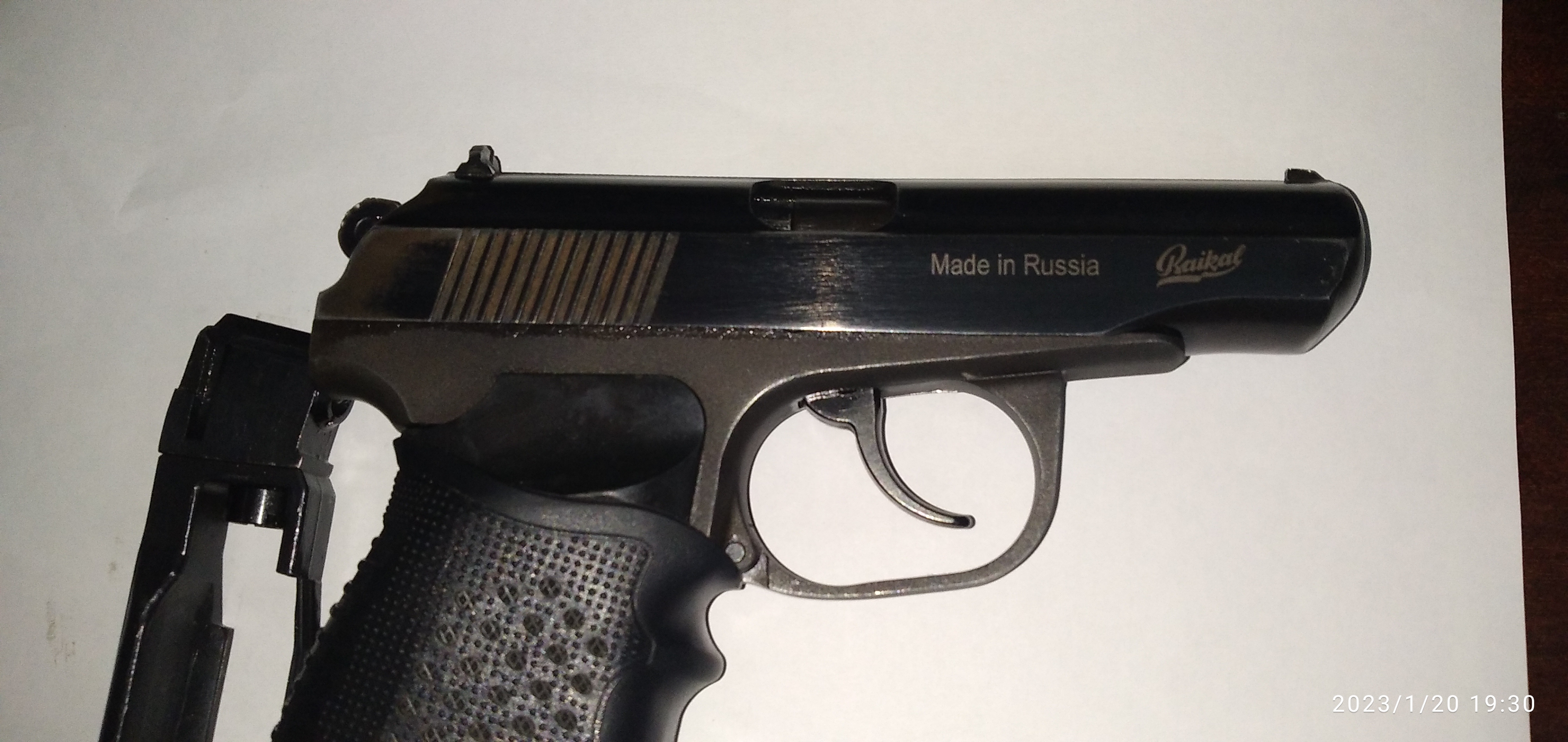

    Помогите опознать. МР 654к что за серия и год выпуска. Лежал в ящике решил поменять прокладки есть 7 шт или 4 шт в продаже какие брать не знаю . Вообщем нужно знать на какую пулялку покупать запчасти. Хочу чтоб не травил. Изделие кацапское мне чуждо но оно есть и хотелось чтоб оно работало. Слава нашим ЗСУ.

    20-28 серії, бери любий ремкомплект, там в голові магазину два кільця замінити. Ну ще може надбалонну поміняєш.

  3. 1966
    1966 Schütze
    47
    г. Киев
    Доброго суток.
    Так и есть 20-28. поддерживаю.
    А еще бы хорошо почистить и промазать, если долго лежал.

    Доброго дня,пістолет 2004 року,підтримаю камрадів без різниці 7 чи 4 прокладки,замінить основні і все буде працювати.З повагою

    Краще брати 7 кілець або 8,де є кільце в сідло клапана(врно білого кольору).то саме головне.Вчора ремонтував такий мацкальський апарат камраду,то йому довелось докупляти сідло клапана в зборі,хотів економити.не вийшло...
