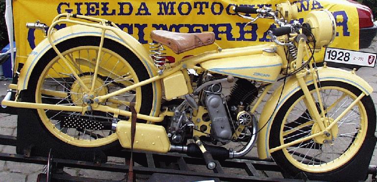

    Все маркировки что нашел - на фото. Свеча на 18
    С карбюратором. Цилиндр с головкой цельный.

    посмотри малокубовые нсу ..квики, ослики (до 250 см куб включительно)

    Харьков
    Да уже все перерыл что знал, нигде похожего движка не находил.
    По компоновке похож на двигатели 20-х годов, а кубатура похоже 175-250

    посмотри явы 175ые, чезеты довоенные

    Перерыл все доступные в инете фото ЧЗ и ЯВы - искомый двигатель не нашел :(
    Вопрос по идентификации остается открытым!

    Вот попался на глаза двиг с карбюратором от той же фирмы, и характерной формы цилиндром.
    Правда, с другим картером, принудительным охлаждением, и декомпрессором.
    Возможно, от того же производителя.

    Спасибо! Это мотор наверно со стационарника?
    Я имел в виду, что мой мотор тоже скорей всего со стационарника, во первых получается что такой мотор на мотоциклах никто не видел, во вторых карбюратор в бок смотрит, что на мото как минимум не удобно, в третьих платформа, которая по идеи впереди мотора, на которой по словам старого хозяина крепилось магнето.

    Да вот тоже не могу понять.
    На Бошевском стационарнике (по ссылке) выхлоп не показан.
    На вашем - как-то слишком уж по мотоциклетному оформлен - под два глушителя.
    И рёбра на голове направлены как у мотоцикла. Не так, как если бы он обдувался крыльчаткой сбоку.
    Можно правда предположить, что цилиндр кем-то повёрнут на 90 градусов, если конструктив позволяет.
    Но выхлоп же... :)
    PS А на картере под цилиндром, со стороны выхлопа, тоже какие-то буквоциферки. Можно озвучить?
    И объём бы измерить, тогда задача бы намного упростилась. :)

    Там только цифры 3875 5

    карбюратор сбоку был на разных мото, например ДКВ\ Виктория, т.е. это имело место быть. (у Дкв точно такого мотора не было, и у Викторий вродь тоже такого не было).
    только обычно карбюратор с левой стороны, а тут с правой.

    похож, но я думаю врядли. выхлоп по мотоциклетному расположен. ИМХО

    Может Zundapp Z200 или 300? У меня от такого был бензобак.:)

    они однотрубные, а у тс - 2 выхлопные

    нашел я этот мото. С большим трудом, точно идентифицировать так и не удалось (точную модель), но все же с уверенностью процентов на 90 это Triumph (TWN) 197 ccm. 1930

    Спасибо большое! Очень похож!!! Попробую теперь по модели выяснить.
