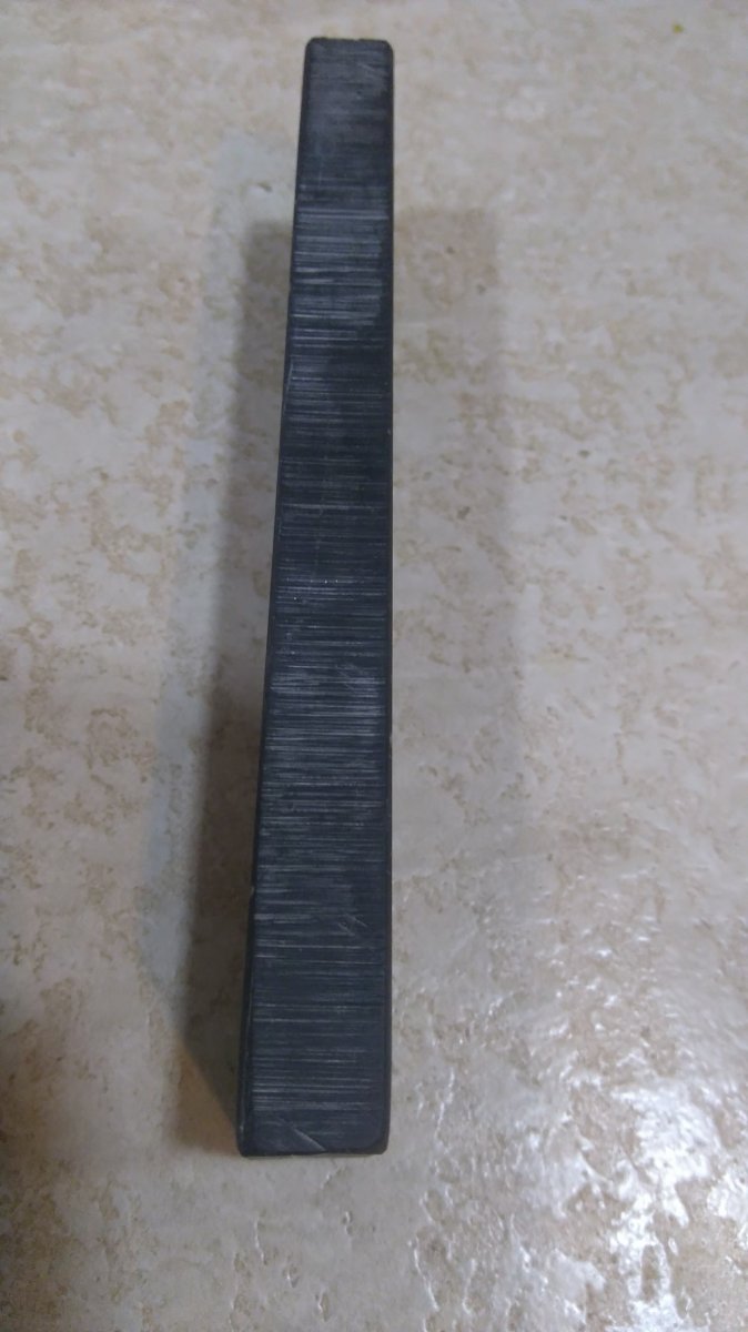

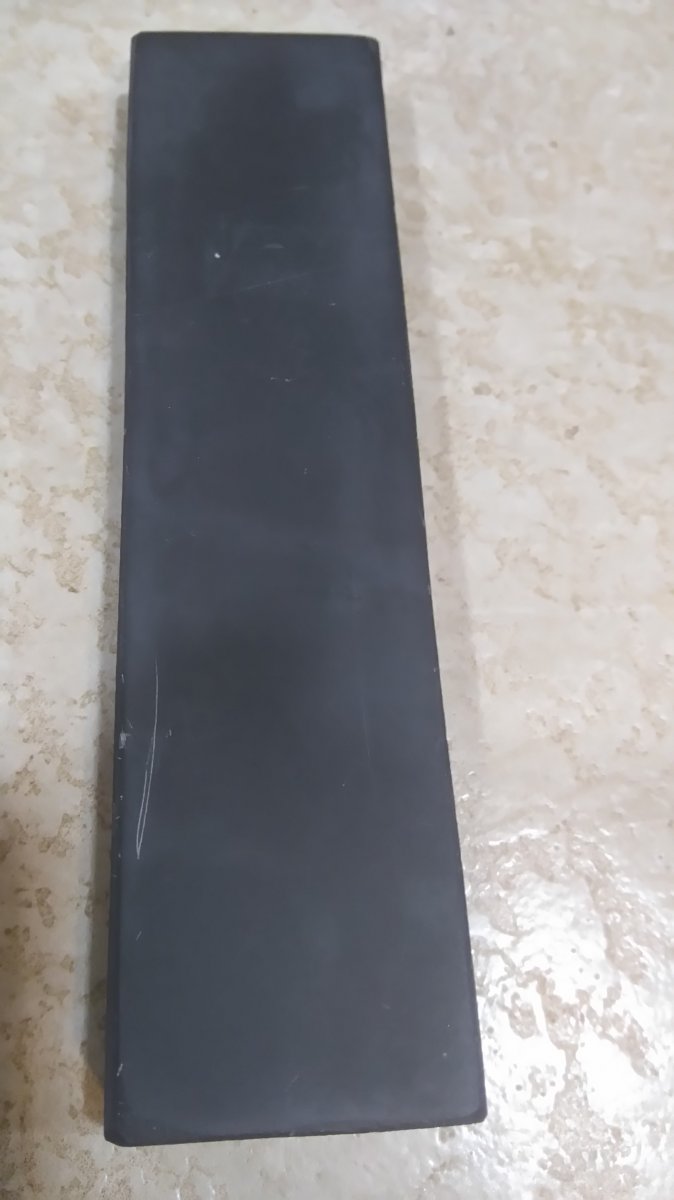

    Добрый день и снова нужна ваша помощь. С ув
    Это АТЛЬЯНСКИЙ СЛАНЕЦ?
    Камень финишный, очень тонкий, суспеньзию даёт насыщенную и однородную.

    Таких сланцев очень много и они очень похожи друг на друга. Я переодически привожу их, из из Великобритании, из Бельгии. Тут важнее не название, а рабочие характеристики и то, как камень займёт место в сете.

    100% с вами согласен. Просто хотел чтобы у этого камушка появилось имя. С ув

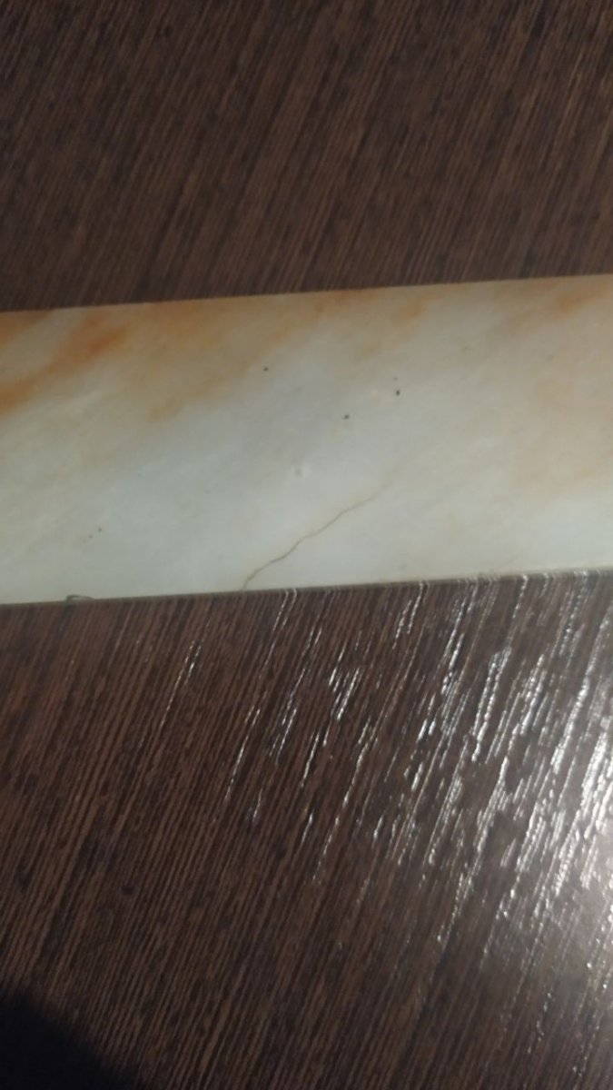

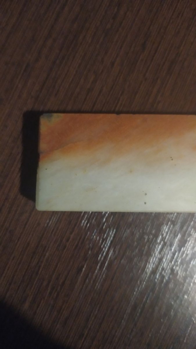

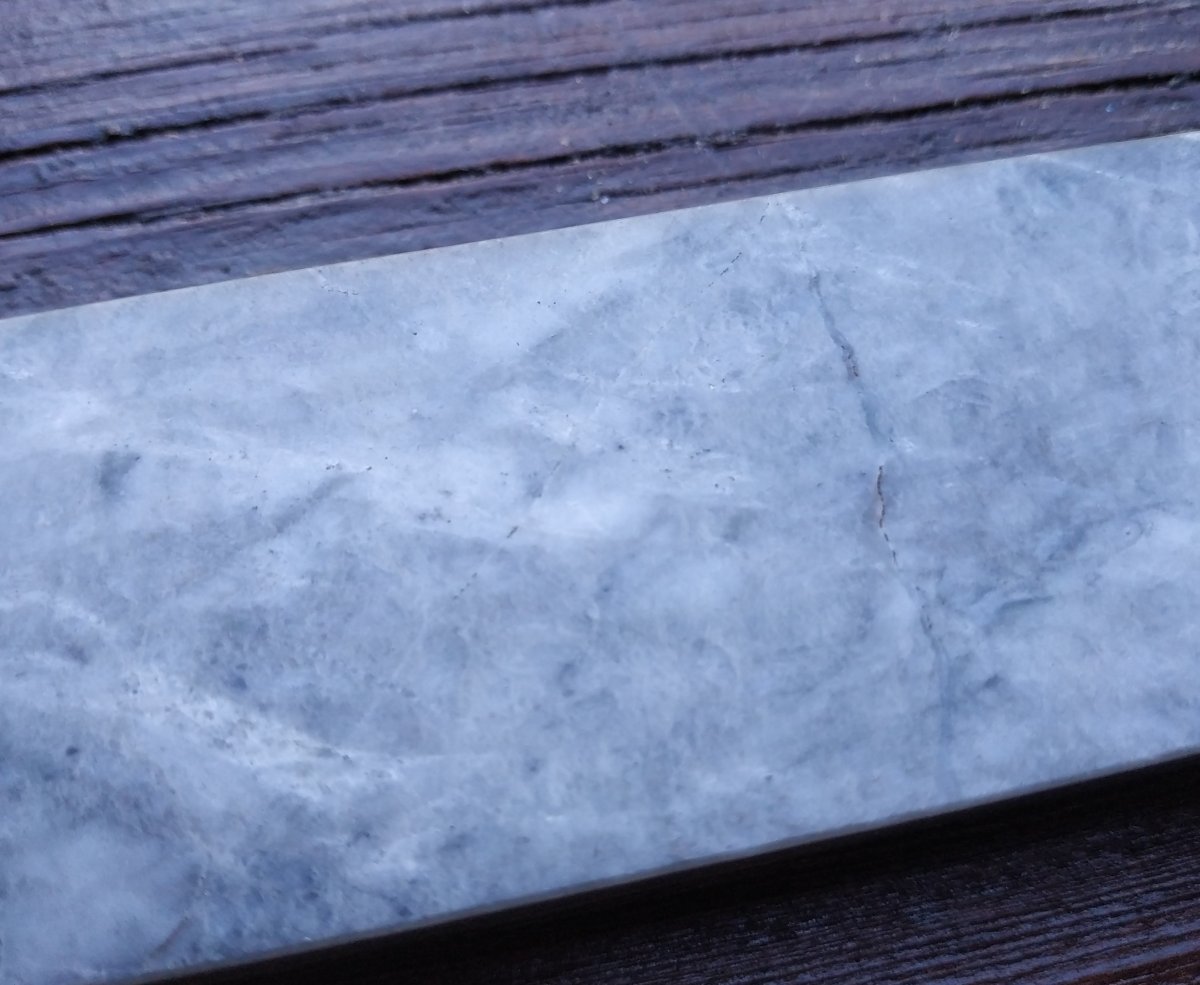

    Немного не по теме, нужен совет, насколько проблемной является трещина в бруске ? Ради интереса пытался сломать брусок, не вышло, трещины на одной стороне. Если стороной с трещинами приклеить к бланку, долго проживет брусок ? Спасибо! IMG_20200304_185606_716.jpg IMG_20200304_185603_980.jpg

    А это точно трещина, вы уверены? С ув

    Да,.ногтем если провести, чувствуется. С ув.

    Тогда только клей, может помочь цианокрилат где-то читал. С ув

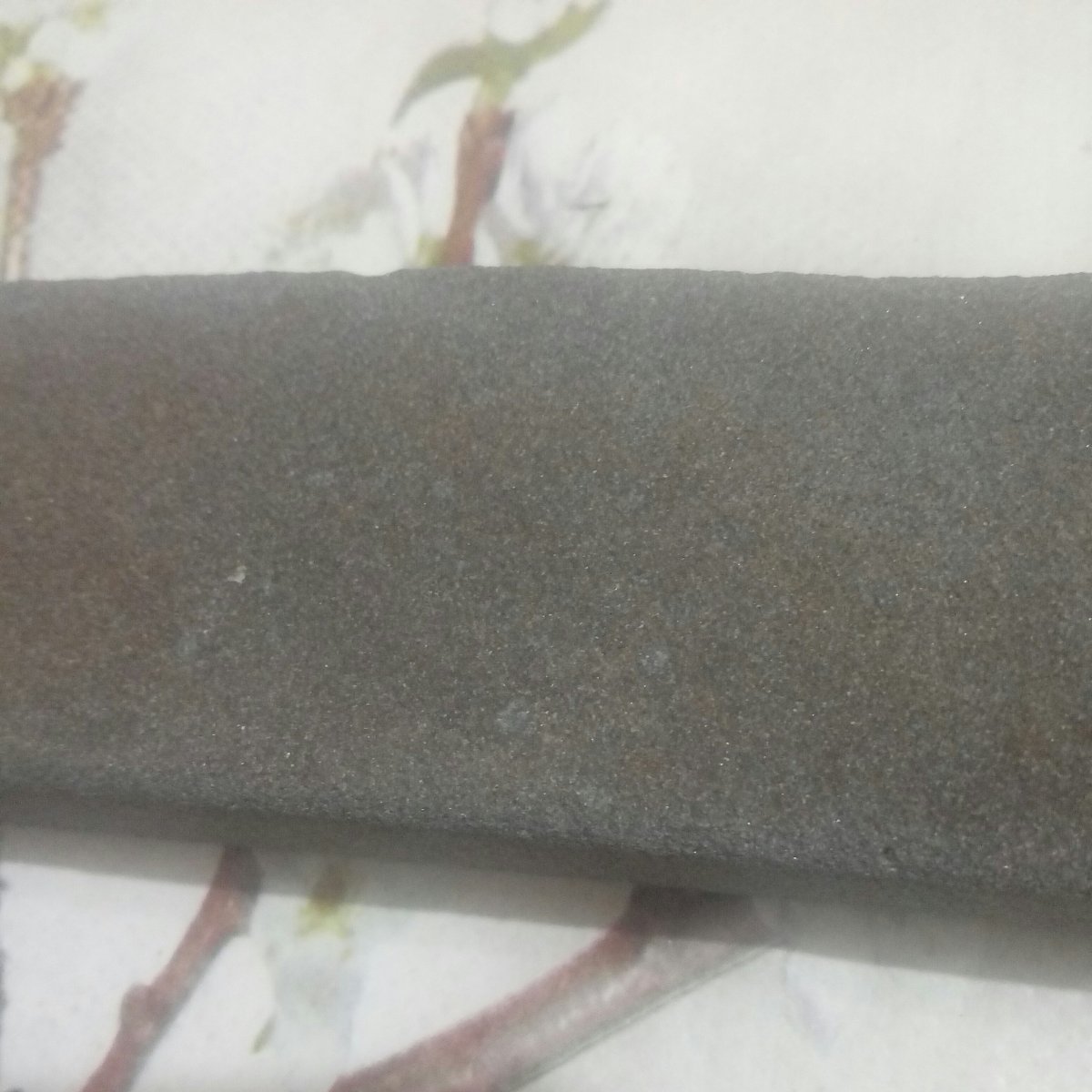

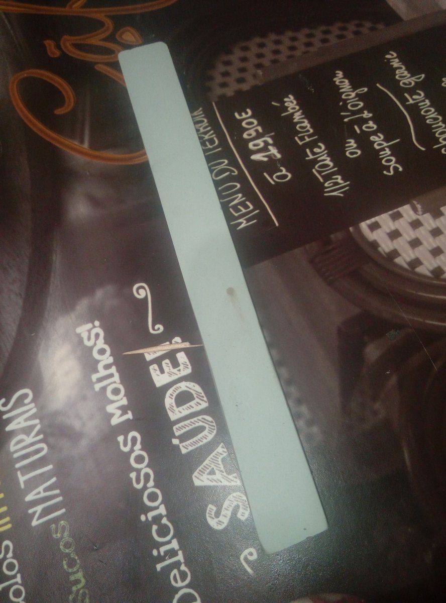

    парни ,помогите определить камни,темный от деда остался,грубоватый с коричневыми (типа как ржавчина) пятнами,а светленький на ощуп как замша,выделяет суспензию довольно таки быстро. что с ними делать?

    Доброе утро, ваши камни похожи на Карбид Кремния. Верхний годится для выравнивания камней ( грубого выравнивания) или заточки Хоз.инструмента, а на нижнем вполне можно точить. С ув

    этот черный вчера пол дня притерал,обжог наждак и на стекле,реально часа 4 угрохал и все равно не выровнял,так вот для грубой заточки он сомнительно подходит,т.к одна его часть (пятно,толи засаленый толи ржавчина)полирует в зеркало мору из углеродки,а там где он грубо выровнялся еле царапает...подскажите как его правильно приготовить-притереть...на чем? спасибо за ответ,обнял камрада

    Ну вообще камни притерают на порошках Карбид Кремния, попробуйте перед претиркой чёрный камень замочить. С ув

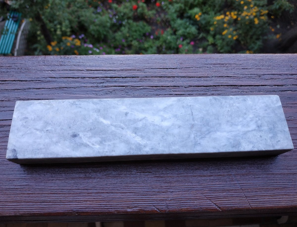

    Добрый вечер камрады! Помогите распознать камень, думал что Белоречит, да не просвечивается почти... И тяжелее такого же бруска белоречита... IMG_20200823_165940.jpg IMG_20200823_165945.jpg
    Знакомый сказал что это может быть Арк, стало интересно, что же оно такое...

    А гвоздем с торца пробовали царапнуть? С ув

    Нет, а что будет ?)) И как понять постфактум. С ув.

    Если останутся царапки то скорей всего это мрамор. С ув

    Вчера обнаружил на боковой части надпись "плита" как будто вырезано чем то.. глубиной около 1мм, позже сфоткаю. По поводу царапин, вроде нет

    Вот фото резаной части, гвоздем провел, линия осталась, но тактильно не ощущается. IMG_20200824_193954.jpg IMG_20200824_193836.jpg
