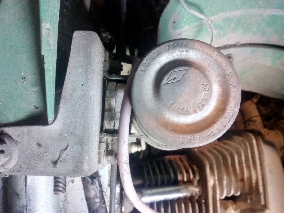

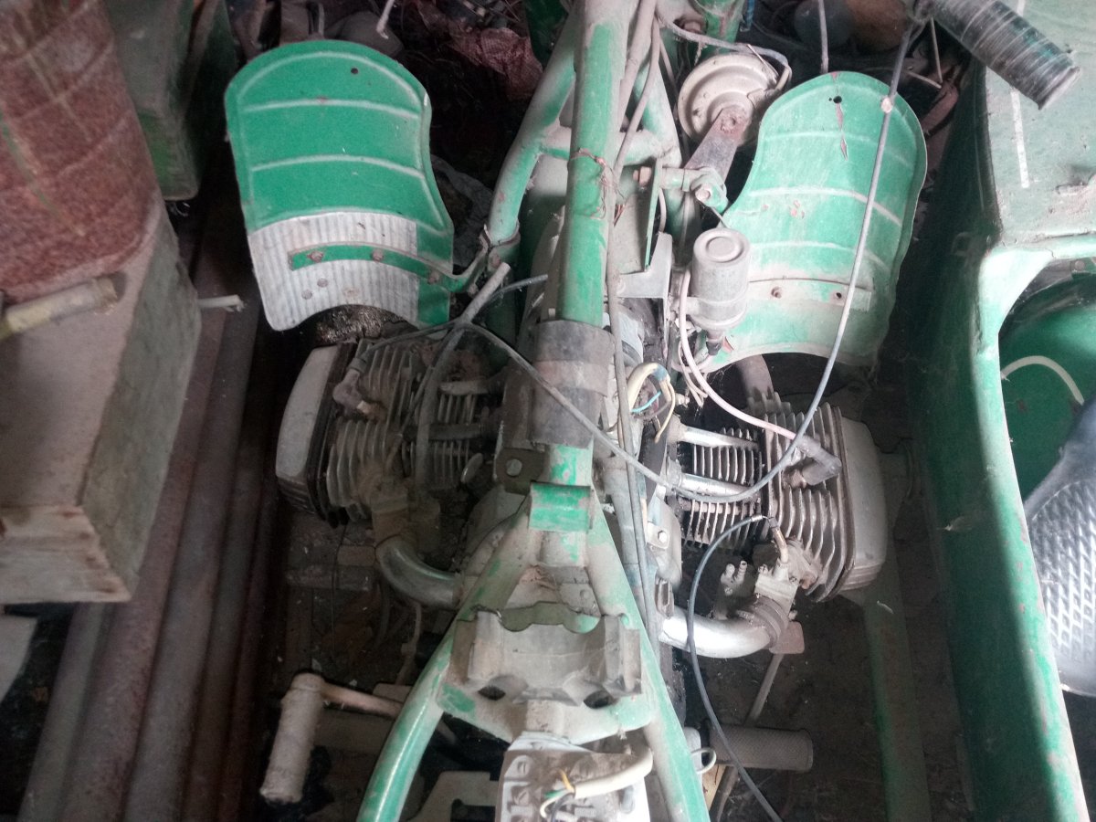

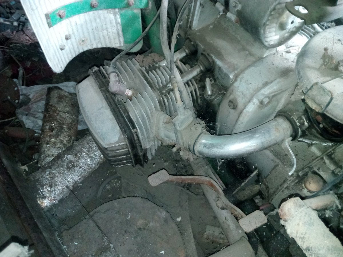

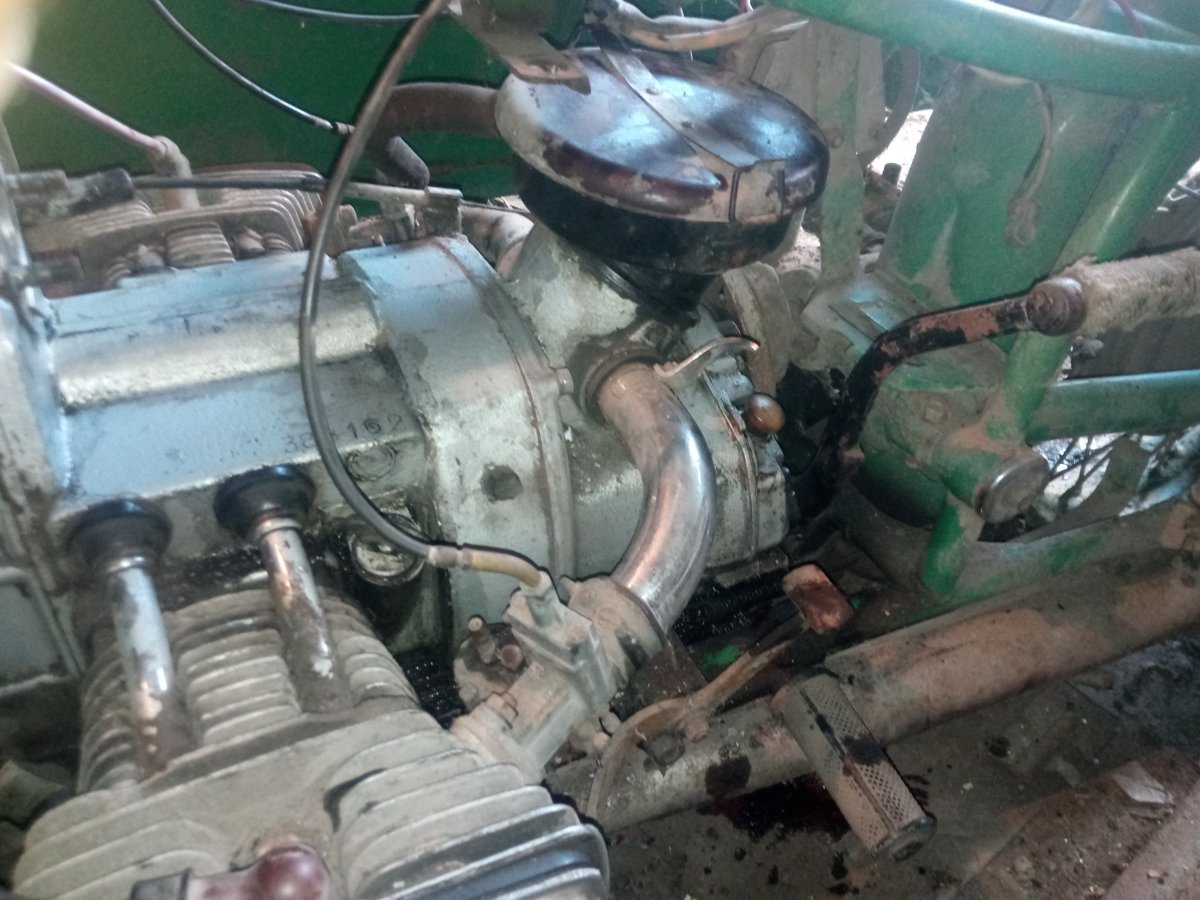

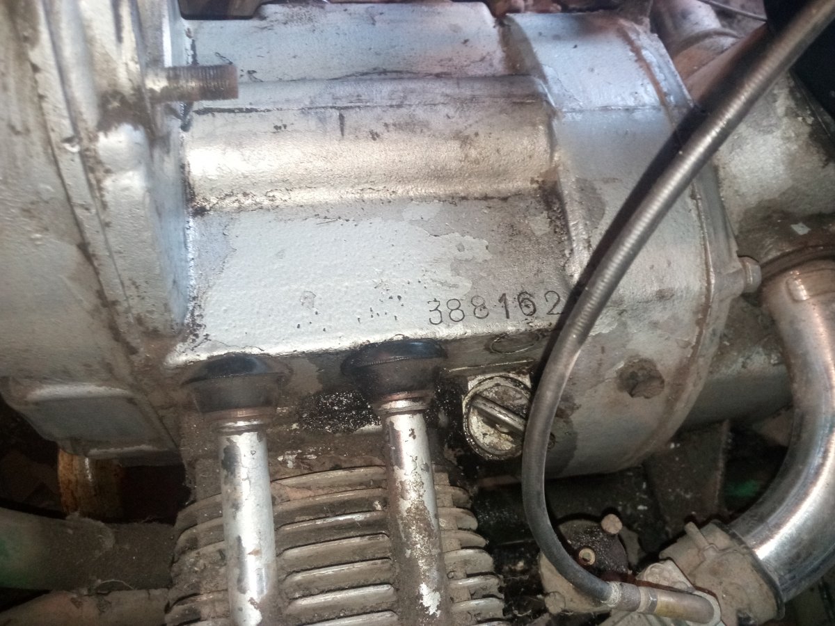

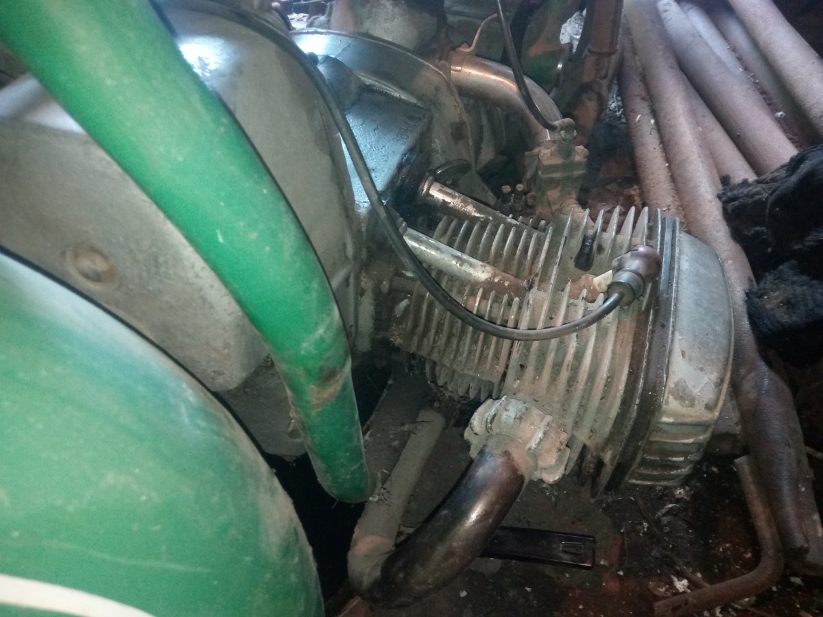

    достался от дедушки по докам к 650 но двигатель не от него стоит 12 вольтное оборудование 1.jpg 2.jpg 3.jpg 4.jpg

    Про К650 я и не слышал .
    К750 - были .
    Этот же с МТ-11 .
    Миша-Клад, BART28 та Bangalor подобається це.

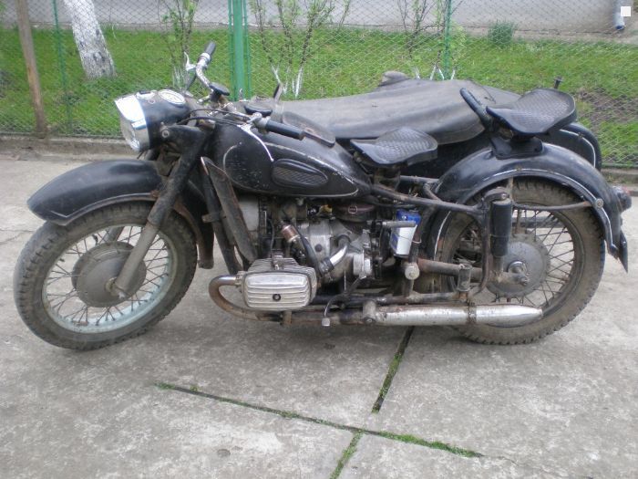

    Похож на МТ-10,11 :[​IMG]
    Миша-Клад, grek68, \Lisovik/ та 2 іншим подобається це.

    двигатель похож но рама полностью от к 650 или как его ещё называют мт 9
  6. \Lisovik/
    \Lisovik/ General-major
    5.459
    Лінія Арпада
    Привіт.Тоді більше схожий на К-650,бо тут і рама,і двигун такий.:beer:
    Ruff, Миша-Клад та grek68 подобається це.
  7. Ruff
    Ruff Stabsfeldwebel
    53
    1.567
    Україна Запорізька.
    К-650(МТ-9)-эл.оборудование 6в.и обратите внимание(пост5) на головку,оребрение находит на карб.На ранних,69-го года,КПП без заднего хода.Ваш двигатель МТ-10.

    тоже думаю что мт 10 потому что он 12 вольтовый

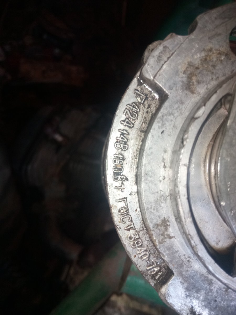

    скажите а как детали подбирать к примеру если хочу менять поршневую полность нет разницы это двигатель от мт 10 -36 или мт 10-32 или мт 11? как определить к какой группе принадлежит мотор?
