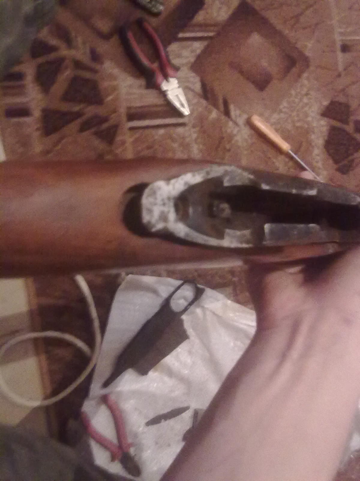

  1. Ян Кос
    Ян Кос Stabsgefreiter
    464
    помогите одеть дерево на мосю не лягает плотно:eek:что делать??или может дерево нетакое??есле не в том рохдела извиняюся:beer:

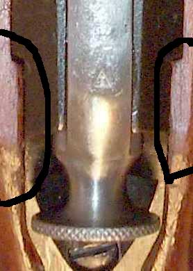

  6. Oleg Mosin
    Oleg Mosin Stabsfeldwebel
    2.096
    Страна
    Разница как раз есть.Посмотрите внимательно-на дереве есть по бокам 2 выступа в районе хвостовика?Есть?Правивильно-под гранненый рессивер..Аккуратно срезайте их или сточите наждаком,накрученным на цилиндр.Теперь село?Дерево-оригинал или новодел?

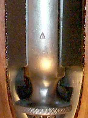

  9. Oleg Mosin
    2.096
    Страна
    В раннее дерево не ляжет без подгонки круглый рессивер.Личный мегаопыт..Смотрите фото...

  13. Oleg Mosin
    2.096
    Страна
    На любом дереве изначально присутствуют эти выступы.Их потом если необходимо удаляют..

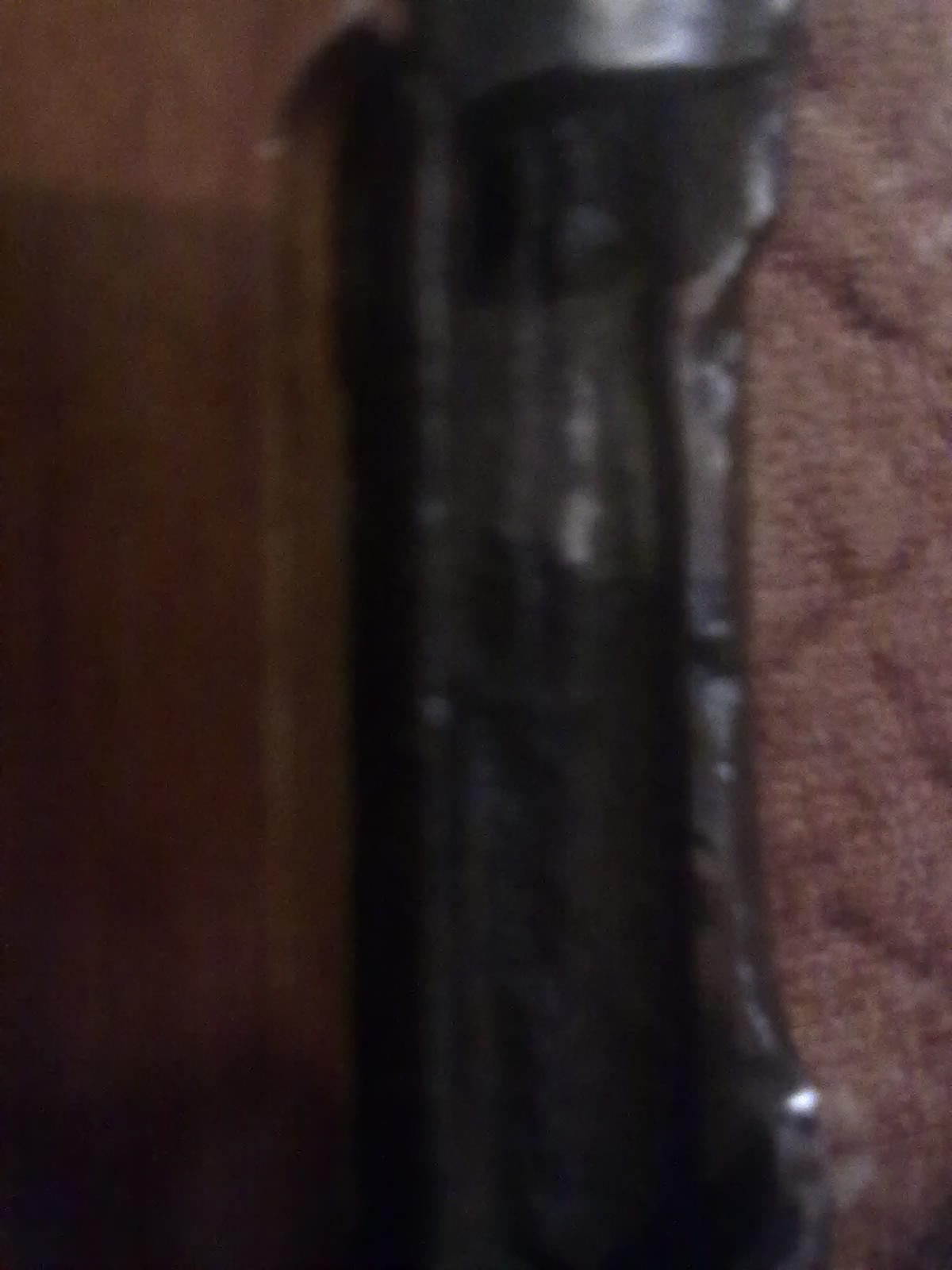

  16. 298СД
    298СД Oberstleutnant
    5.790
    حيث تتلاقى السماء مع الأرض
    Да проблема может быть вовсе и не в дереве, а в самой дудке, небольшой перегиб и усе.......
