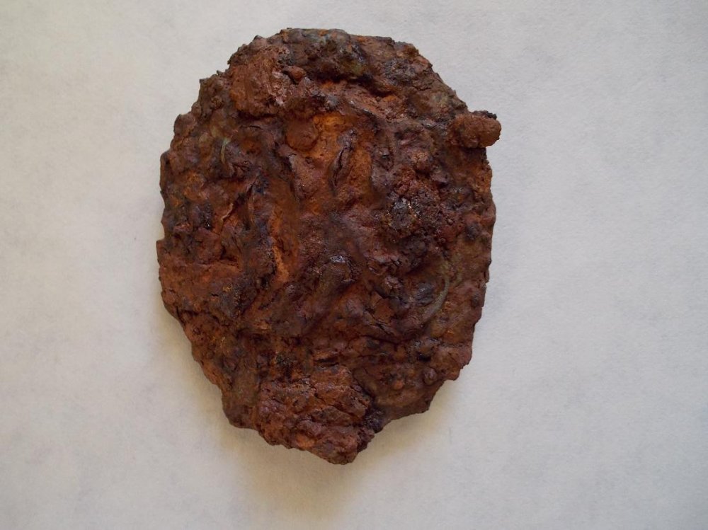

    Уважаемые спецы, в мае подныл вот такой значёк

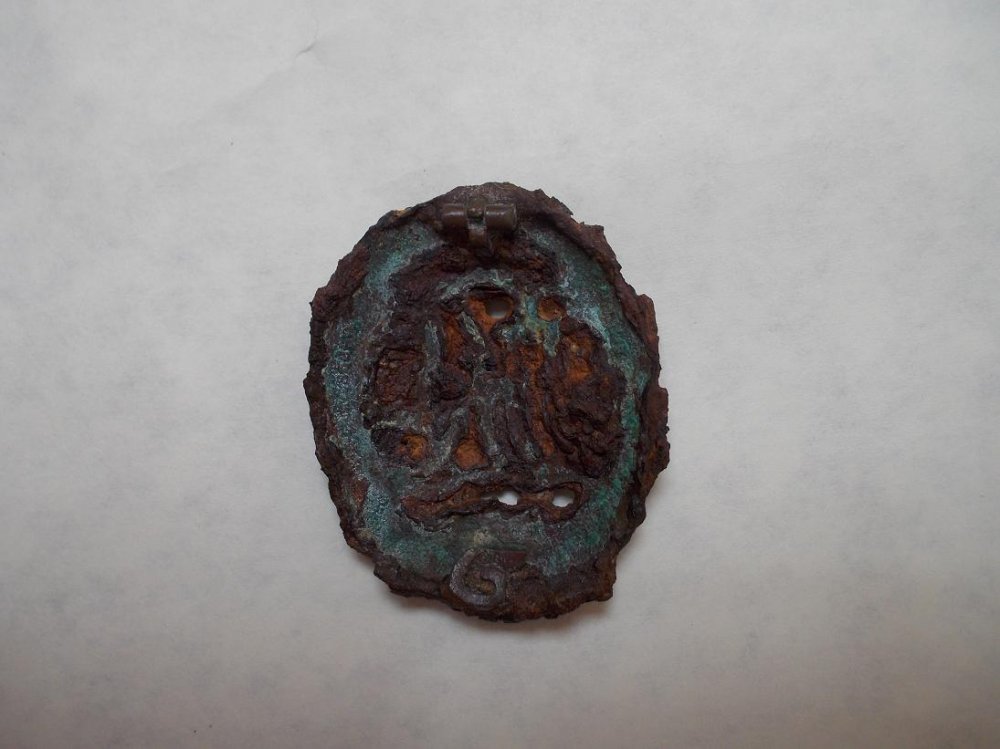

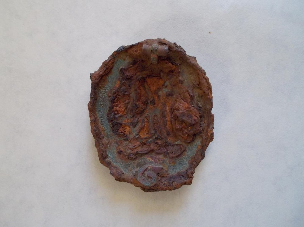

    Вот таким он стал примерно после месяца в мыле с переодическим мытьём водой и щёткой, подскажите чем очистить и вообше если такая возможность
  4. седой копач
    седой копач Stabsfeldwebel
    983
    кинь в уксус и периодически мягкой щеточкой.

    В уксусную кислоту 75% или в 9% раствор уксуса?Можноли применить лимонную кислоту?
  6. седой копач
    983
    в 9 % ложи ,пролежало часа 2-3 тернул щеточкой,и постепенно ржа уйдет.насчет 75 эсенции не знаю не пробовал.еще можно электролитом тоже хорошо чистит железо от ржи.

  7. седой копач
    983
    а он бронзовый?если бронзовый в уксус ,он не сожрет знак.электролит может навредить.

  8. Дмитрий З.
    Дмитрий З. Feldwebel
    341
    В 9%-ный, постоянно контролируя. С лимонкой, по-моему, в данном случае лучше не связываться.

  9. bundes
    bundes Stabsgefreiter
    503
    Белгород
    Попробую, результат выставлю.
