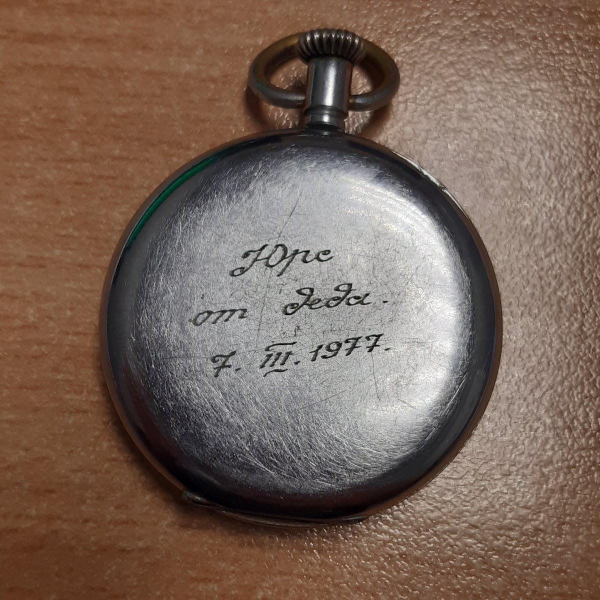

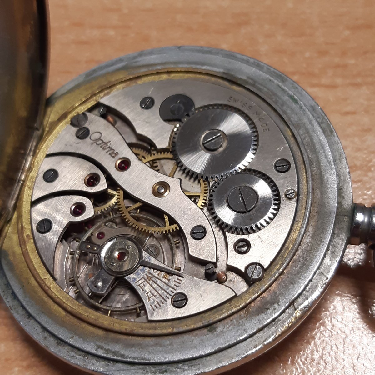

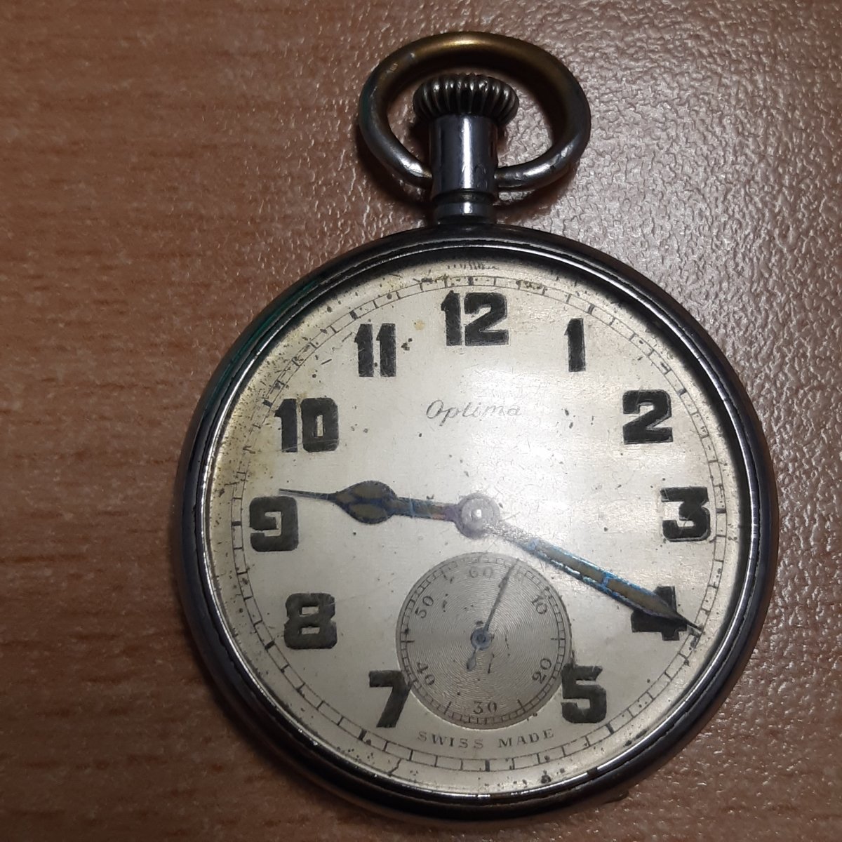

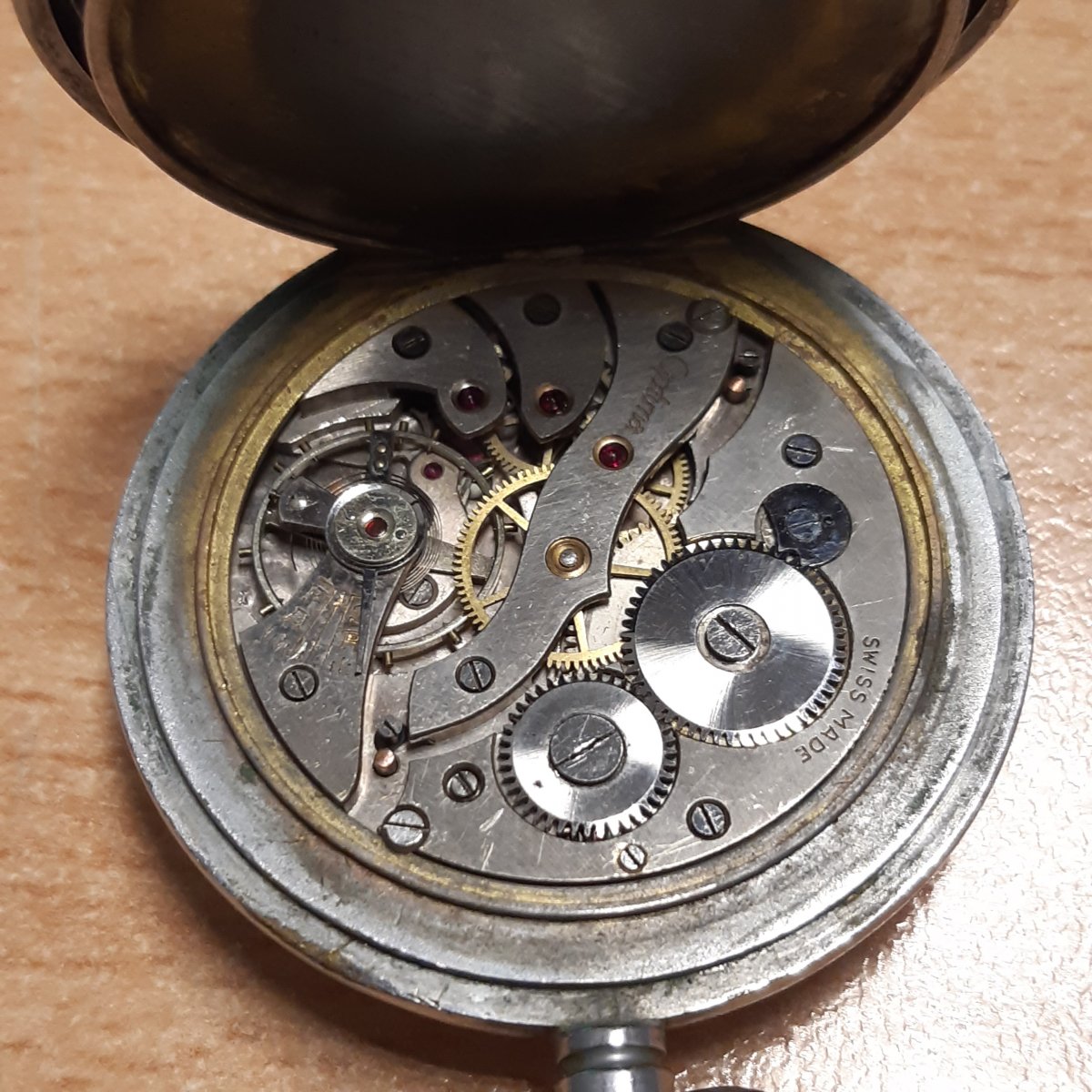

    Добрый день, помогите оценить часы Optima, часы на ходу но сильно спешат - надо настраивать. Портит картину дарственная, заводной вал оригинальный но был обломан - через переходник доточен, головка заводного вала не оригинальная.

    Часы хорошие. Дарственная надпись особенно не портит. Спешат наверное из-за того, что в пружине маятника-баланса слиплись витки или мусор-волосинка сцепила пару витков. Посмотрите внимательно в лупу и пинцетиком тоненьким решите проблему спешки.
    Обычно в те времена часы дарили на 16-18 лет. Так что можно высчитать возраст Деда и их примерное происхождение.

    Спасибо за ответ, хотелось бы всё-таки по цене определиться. По той информации что я нашёл, часы произведены в 30 годы, люминофор на дозиметре не проверял. Спешат они потому что восьмёрка на балансе, буду на потансе равнять, руки не доходят. По цене сложнее определится не с чем сравнивать - часы не частые.

    Врядли восьмерка на балансе так сильно,с ваших слов,ускоряет ход.Скорее одного (или больше) витка на волоске не хватает. Оценивать его стоит как среднего швейцарца 1920х -начала 30х годов

    Присмотрелся, нижняя цапфа кривая и слышно посторонний звук (может в камне трёт кривая цапфа), может такой дефект давать ускорение? Стоит ли ровнять или поломается? Если отпустить то можно выровнять, а потом опять закалить?

    Трение это всегда замедление хода.Ровнять без отпуска не советую ,может поломаться.Вначале следует отпустить цапфу до соломенного цвета.Однажды только мне удалось выровнять цапфы "на холоднО" без поломки-на самодельной незакаленной должным образом оси..Проверьте заодно камни на наличие трещин.Это может быть причиной призвуков.Битые однозначно заменять.
