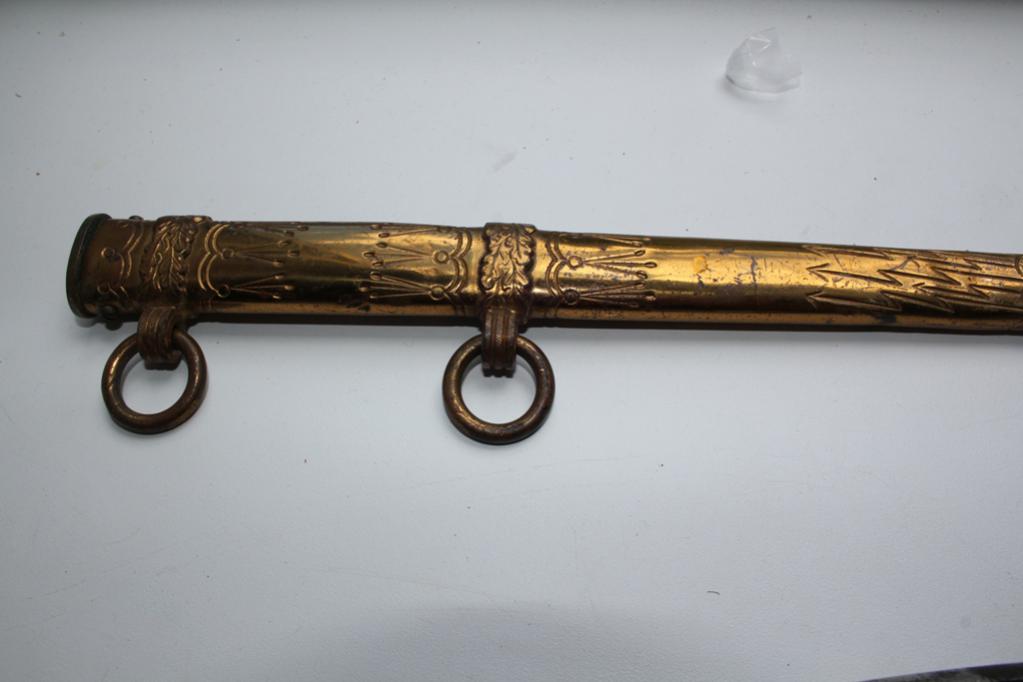

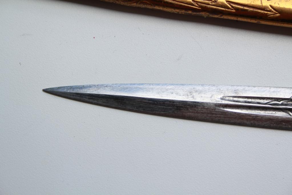

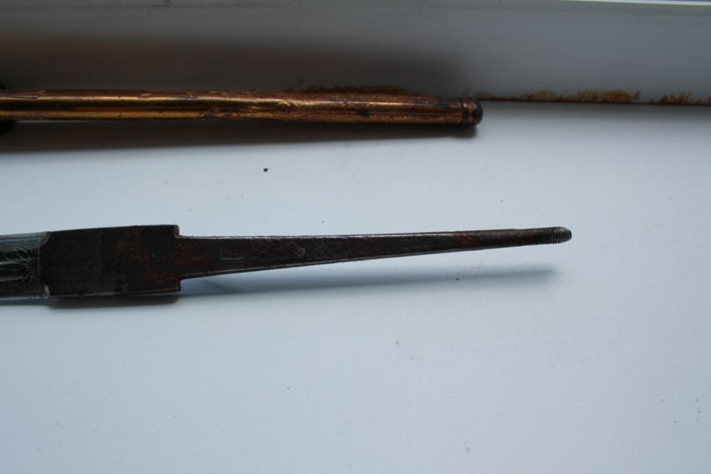

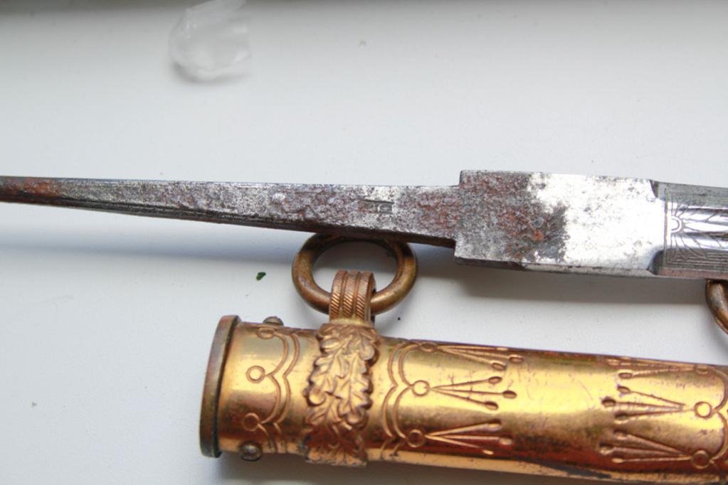

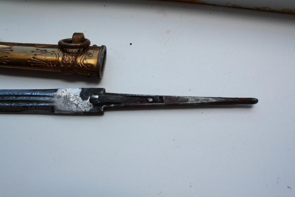

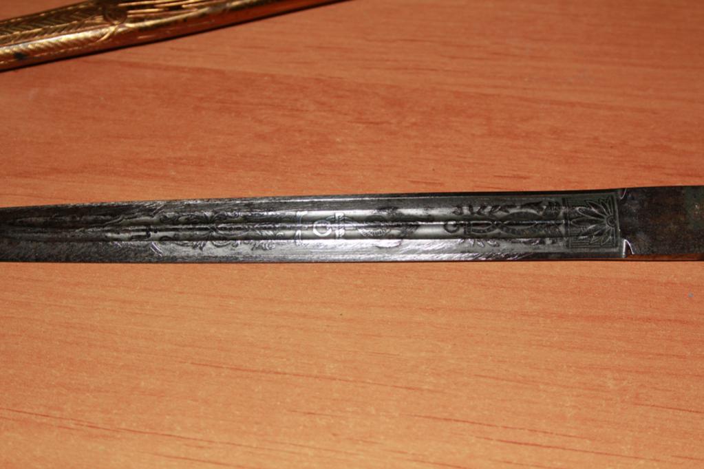

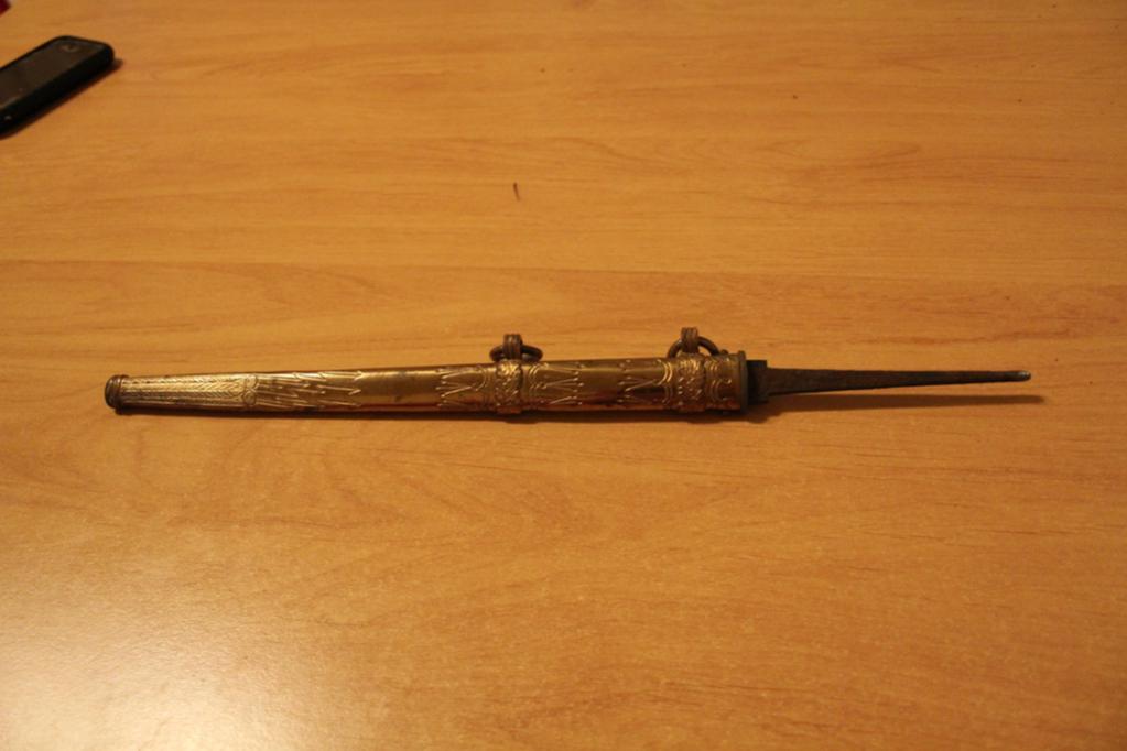

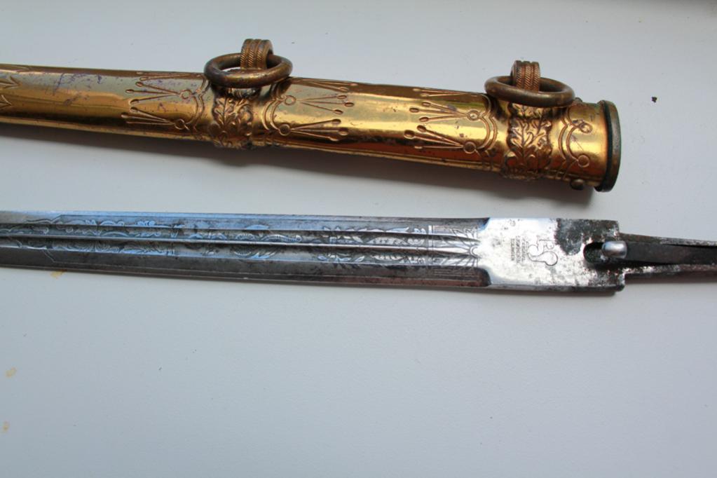

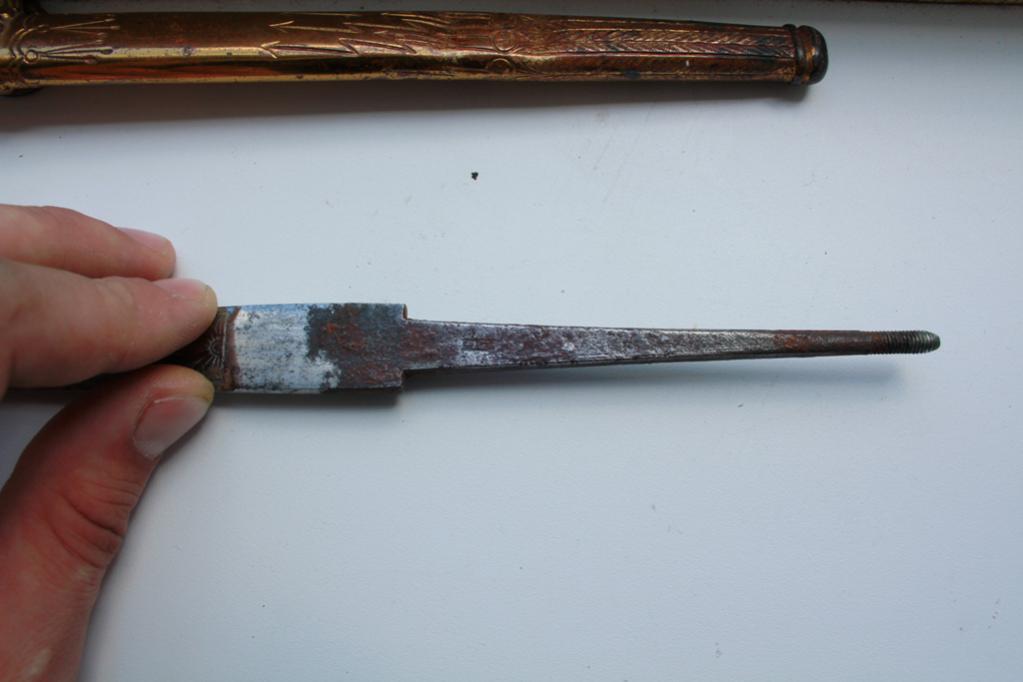

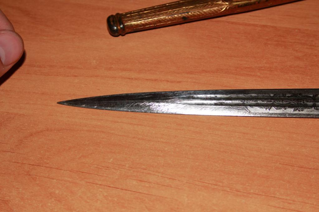

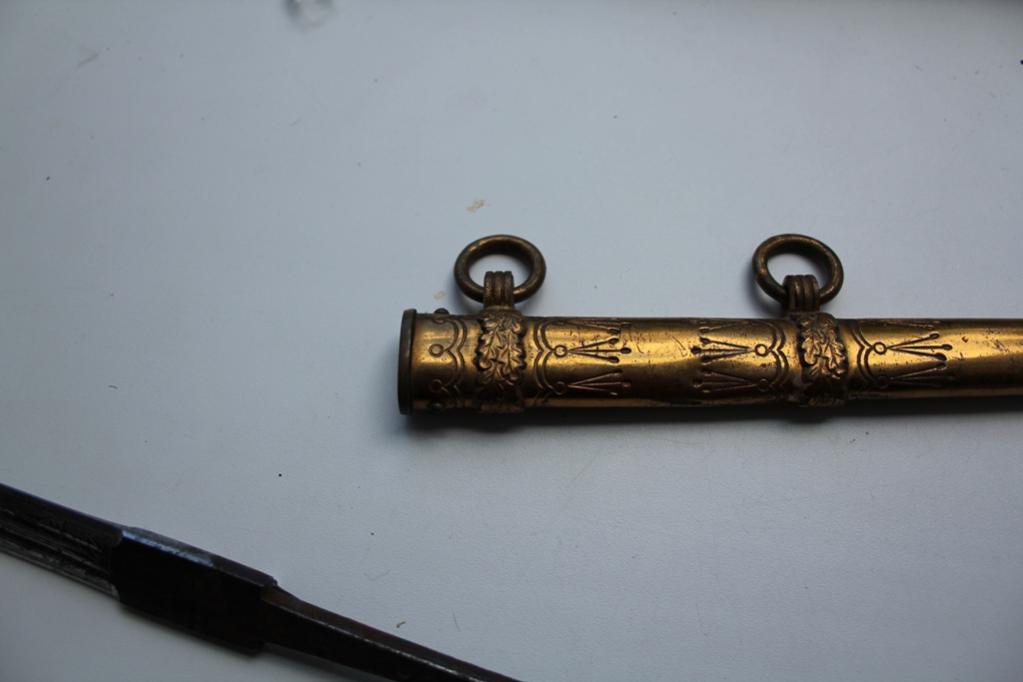

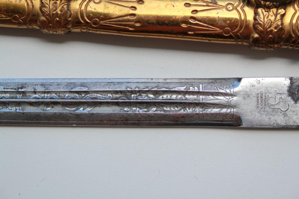

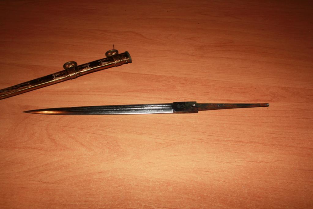

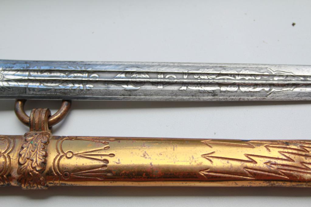

    Помогите оценить сей девайс, найден в сарае, рукоять похоже утеряна навсегда, т. к вместо нее была намотана тряпка со следами темных пятен О_о . так же имеются следы заточки ( может Иван сало резал, а может Ганс баварские колбаски) а так в принципе все видно на фотках. В общем бодренький такой клинок, вопрос в цене

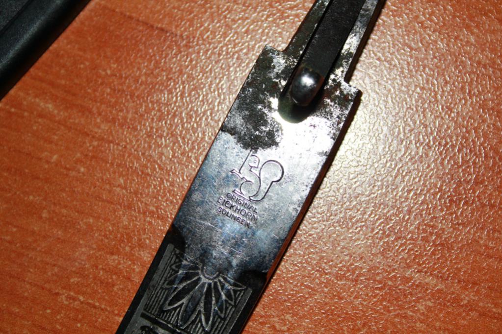

    Для нормальной оценки делаются фото при дневном свете, под прямым углом: клеймо, хвостовик, травление, фитинги ножен с кольцами, нижняя часть орнамента ножен. Пока что, по этим, никаким, фото видятся клинок и ножны от позднего кортика кригсмарине производства фирмы Айкхорн, Золинген. Цена-столько, сколько стоят эти запчасти. Оценить их состояние можно при наличии лучших фото.

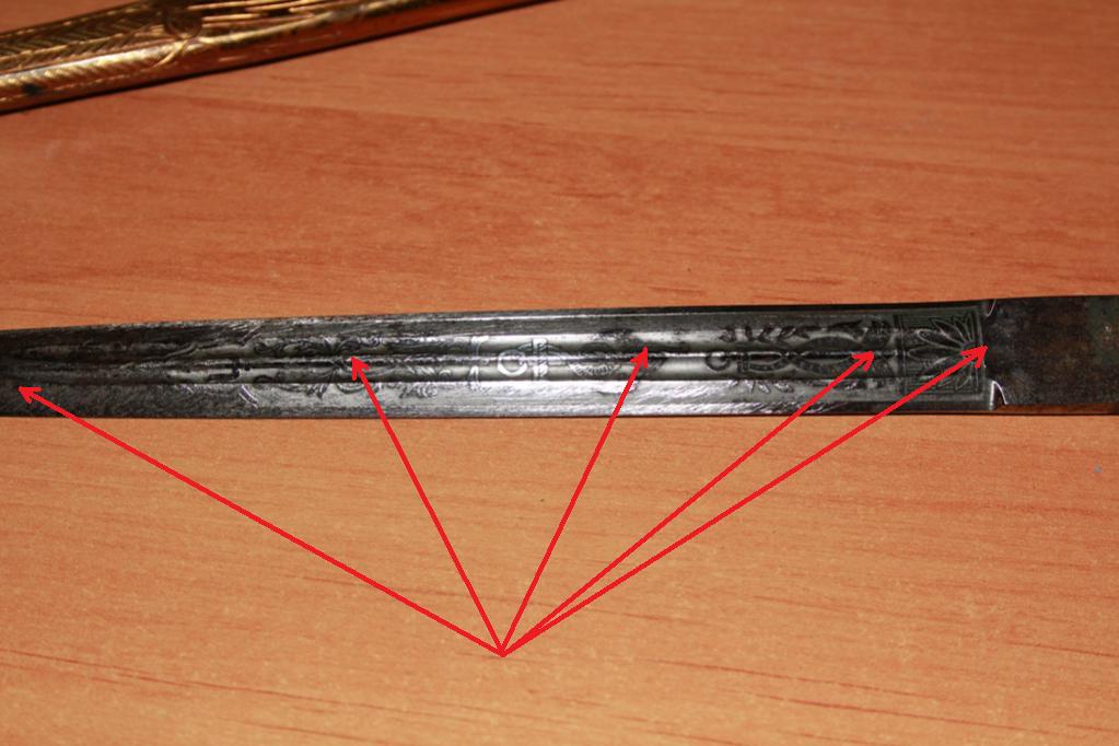

    Уважаемые комрады, прошу на фотках указать какие именно элементы нужно сфоткать почетче
  6. thebig
    thebig Moderator
    6.518
    Deutschland, Köln

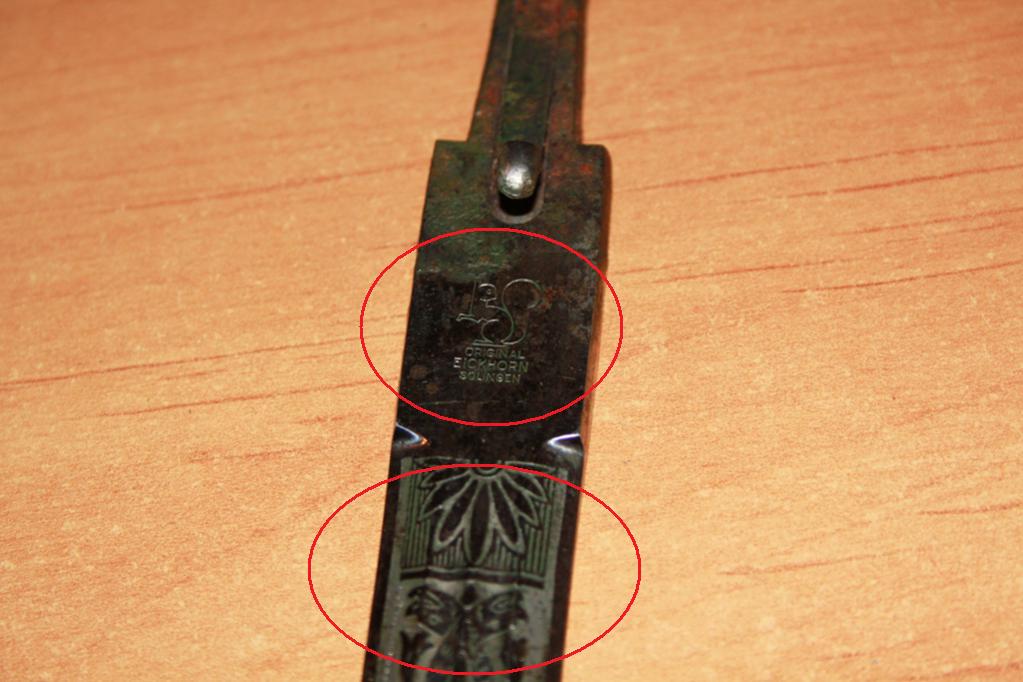

    Вот эти места.

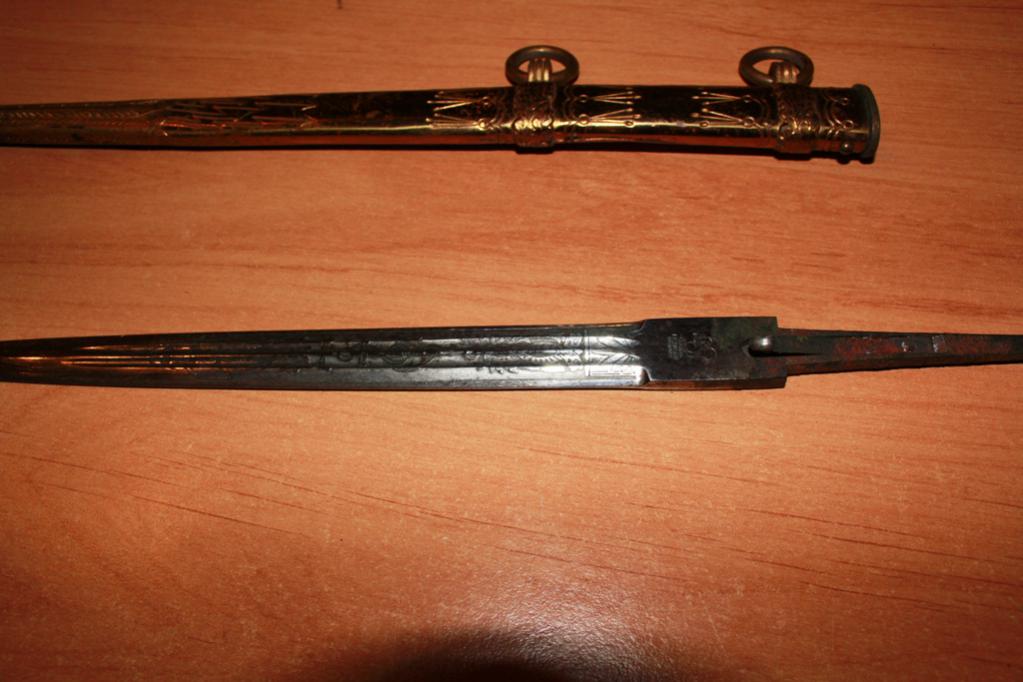

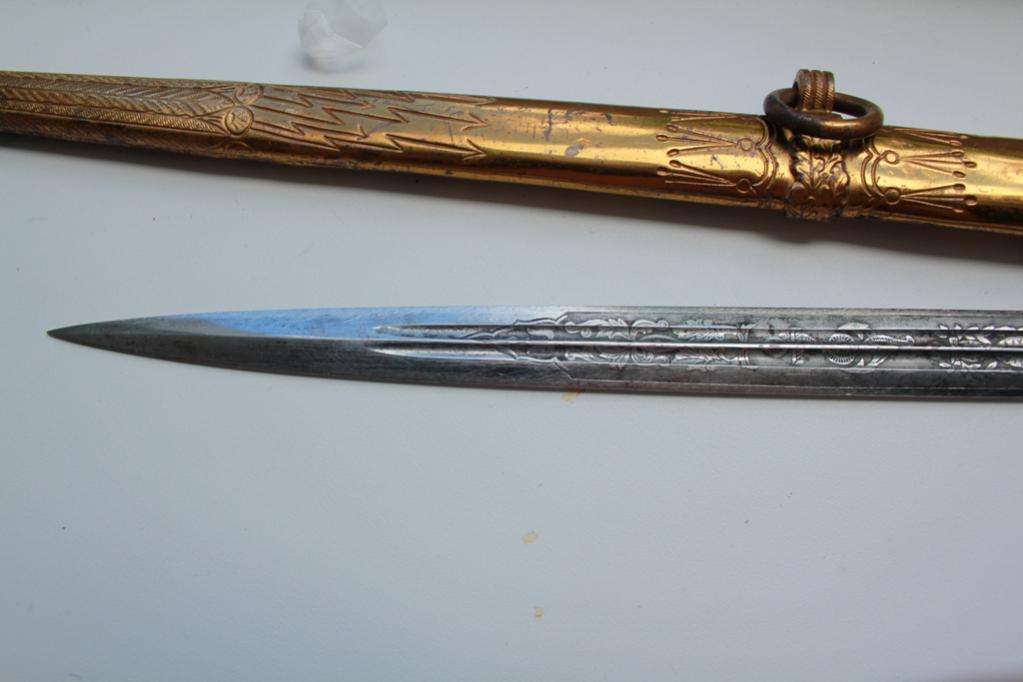

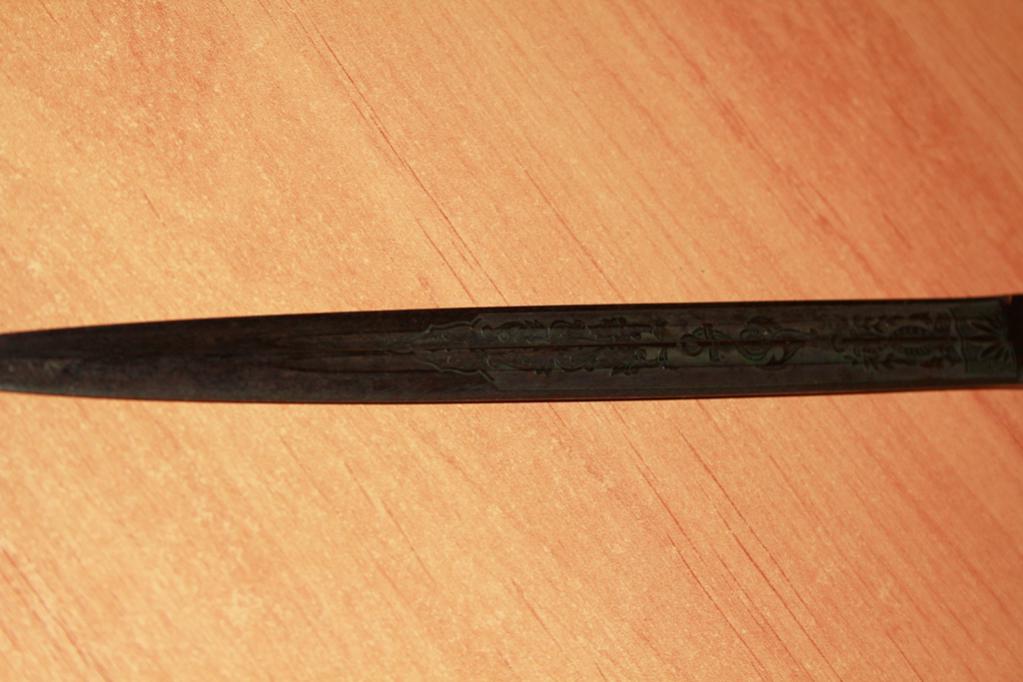

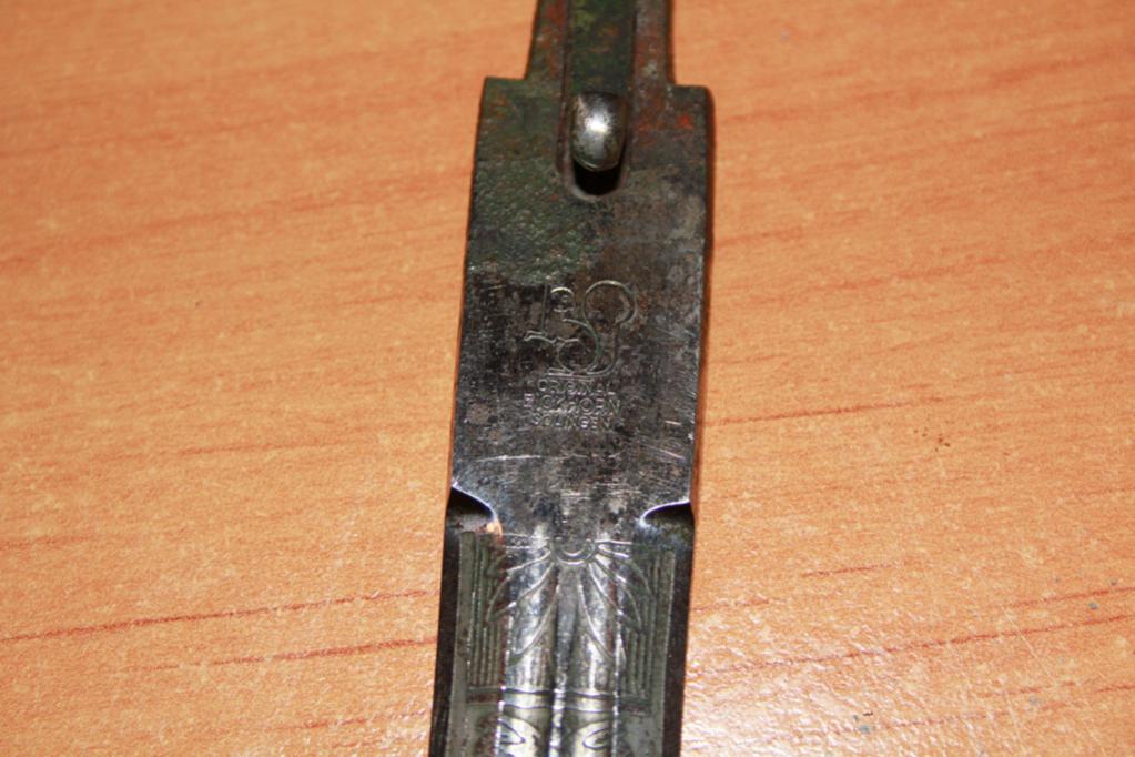

  7. Helldriver
    Helldriver Gefreiter
    74
    Тула, Россия
    еще фото:)
  8. Helldriver
    74
    Тула, Россия
    еще
  9. Helldriver
    74
    Тула, Россия
    и еще
  10. thebig
    thebig Moderator
    6.518
    Deutschland, Köln

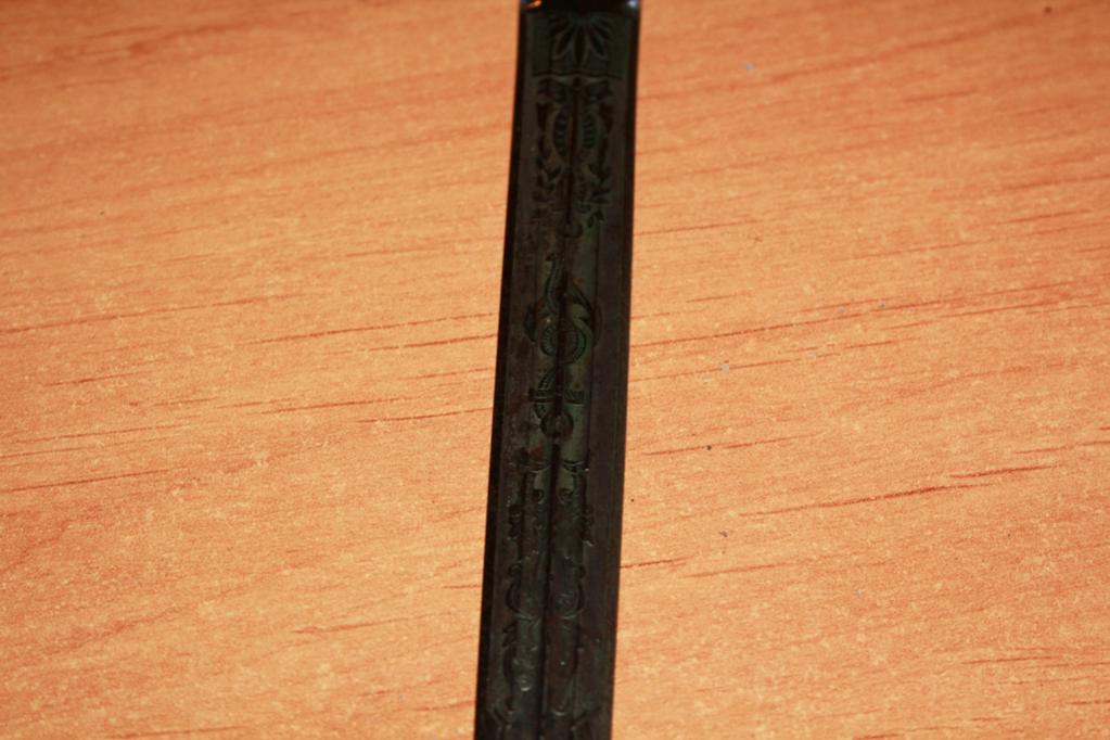

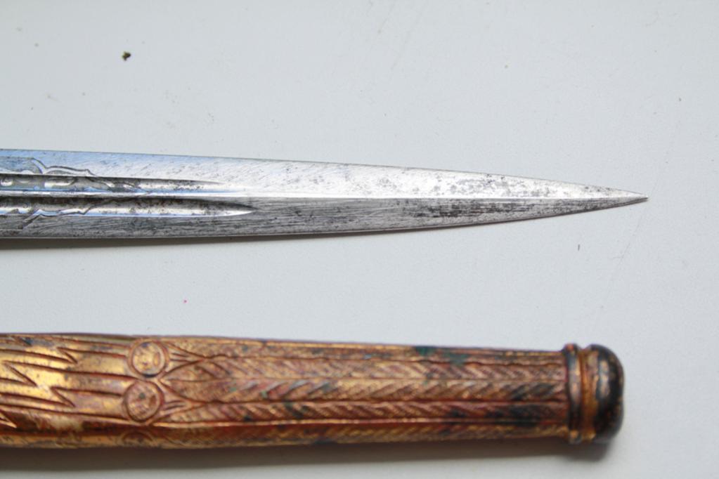

    Ну что же, клинок и ножны оригинальные. Производитель клинка Карл Аугуст Харткопф. Следы на клинке напоминают мне скорее не заточку, а интенсивную чистку, острие клинка выглядит хорошо. На ножнах сохранилось приличное количество позолты.
    Вмятинки на ножнах-весьма характерные следы ношения. Весь набор производит весьма позитивное впечатление. При желании и с учетом того, что Айкхорн был одним из самых крупных производителей ХО, можно купить рукоять, гарду и навершие от фирмы Айкхорн и собрать вполне приличный кригс, если есть склонность к реставрации.:beer:
