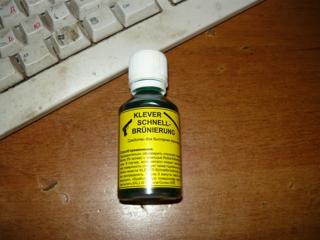

    Здесь без воронения;),ефект карщётки и отработки.А вороню жидкостью KLEVER,продаётся в оружейных магазинах,покрытие правда не очень стойкое,но с ними не воевать же:)Способ применения очень прост:обезжиривание ацетоном,нанесение жидкости,через три минуты смываешь,и так до желаемого результата.Обычно достаточно 3-4 раза

    Чорные бугры-это ржавчина,очень крепкая.Я её спиливаю алмазным надфилем,выковыривать из раковины не обязательно,было бы ровно.После обработки КЛЕВЕРОМ выглядит как старое воронение
