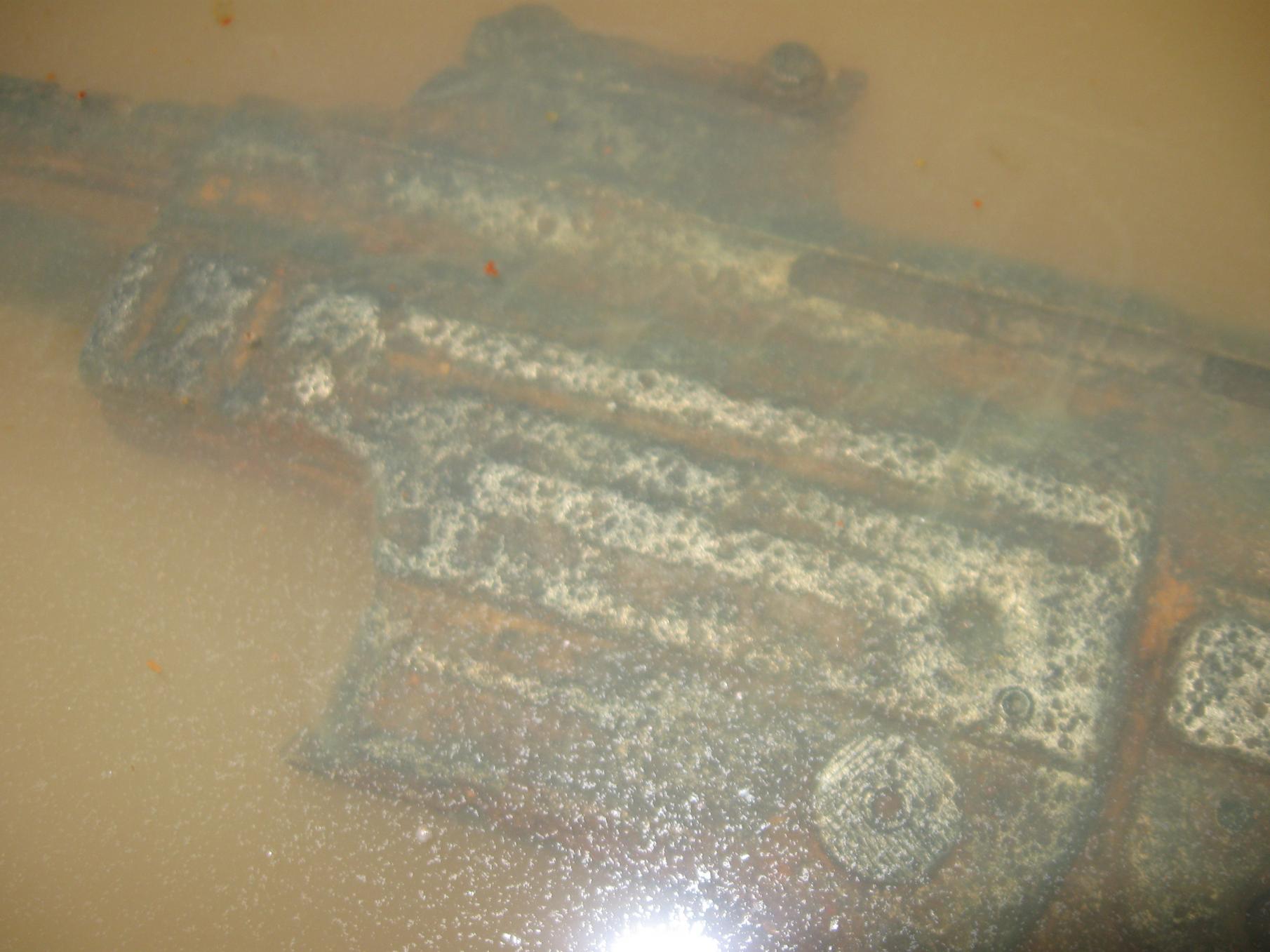

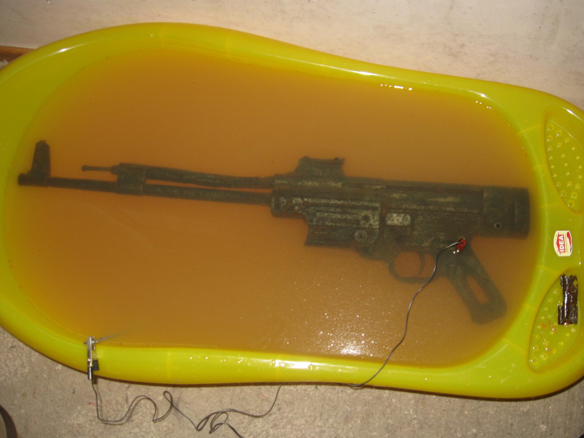

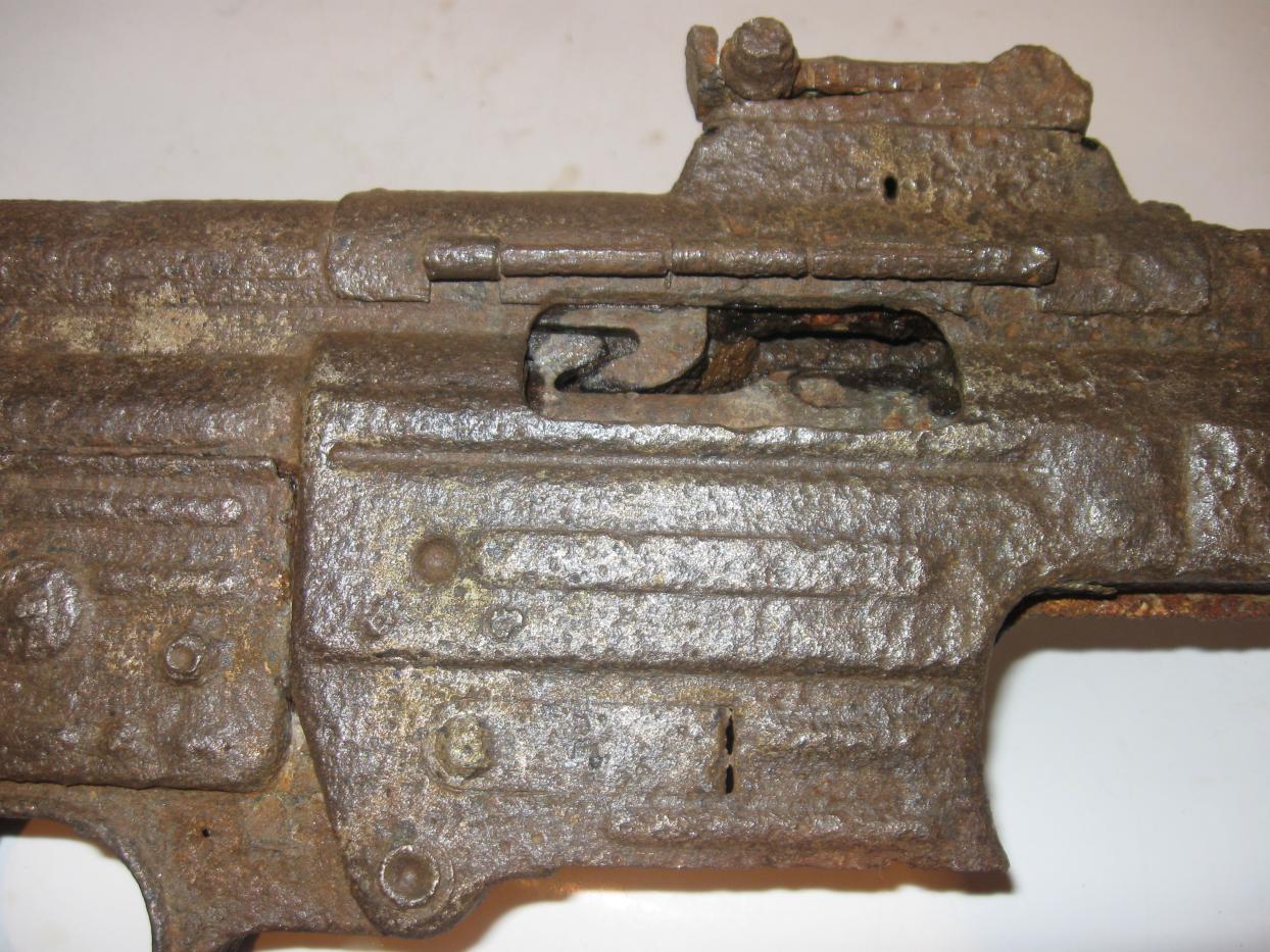

    Купил какойто блок питания 12v, припоял крокодилов. А ампераж какой , и на сколько это принципиально? Раствор какой лучше сода,соль? И какие пропорции оптимальны? В обшем мои вопросы комуто покажутся приметивными,и тем не менее прошу отнестись снесходительно.

    В раковины медь или олово, чернение - уже не родная сталь и воронение, имхо то же что и шпатлевка, только металлом :) судя по фоткам после удаления ржы у тебя будет мильен раковин, все замахаешься паять, а если варить металлом как в посте про ппш, то немецкая шняга не ппш, много закоулков :) хотя умелыми и самое главное терпеливыми руками можно и блоху подковать :)
    Для начала разбери его, в керосин, например, на время бухни, потом уже подетально пытайся восстанавливать - так легче будет.

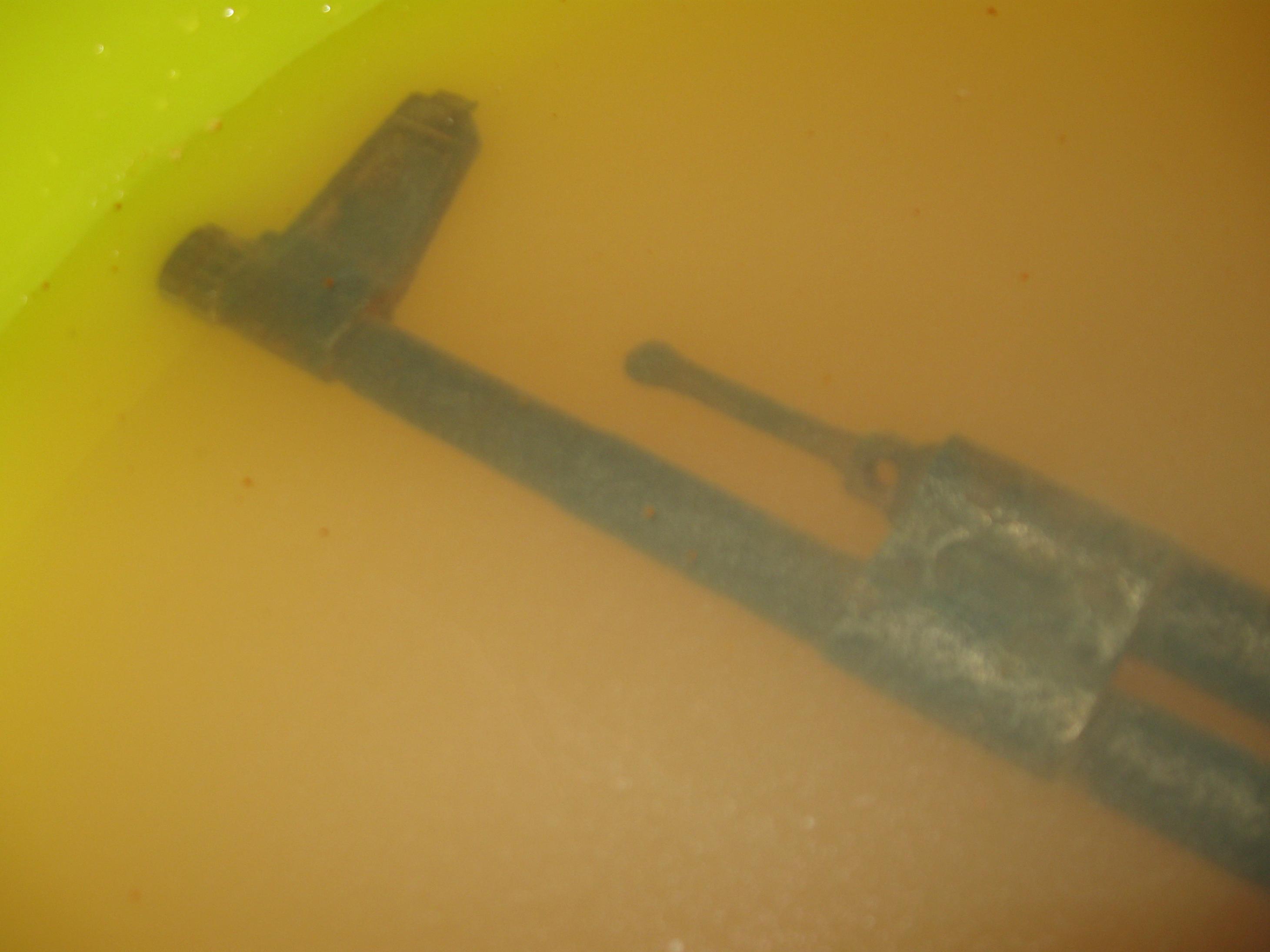

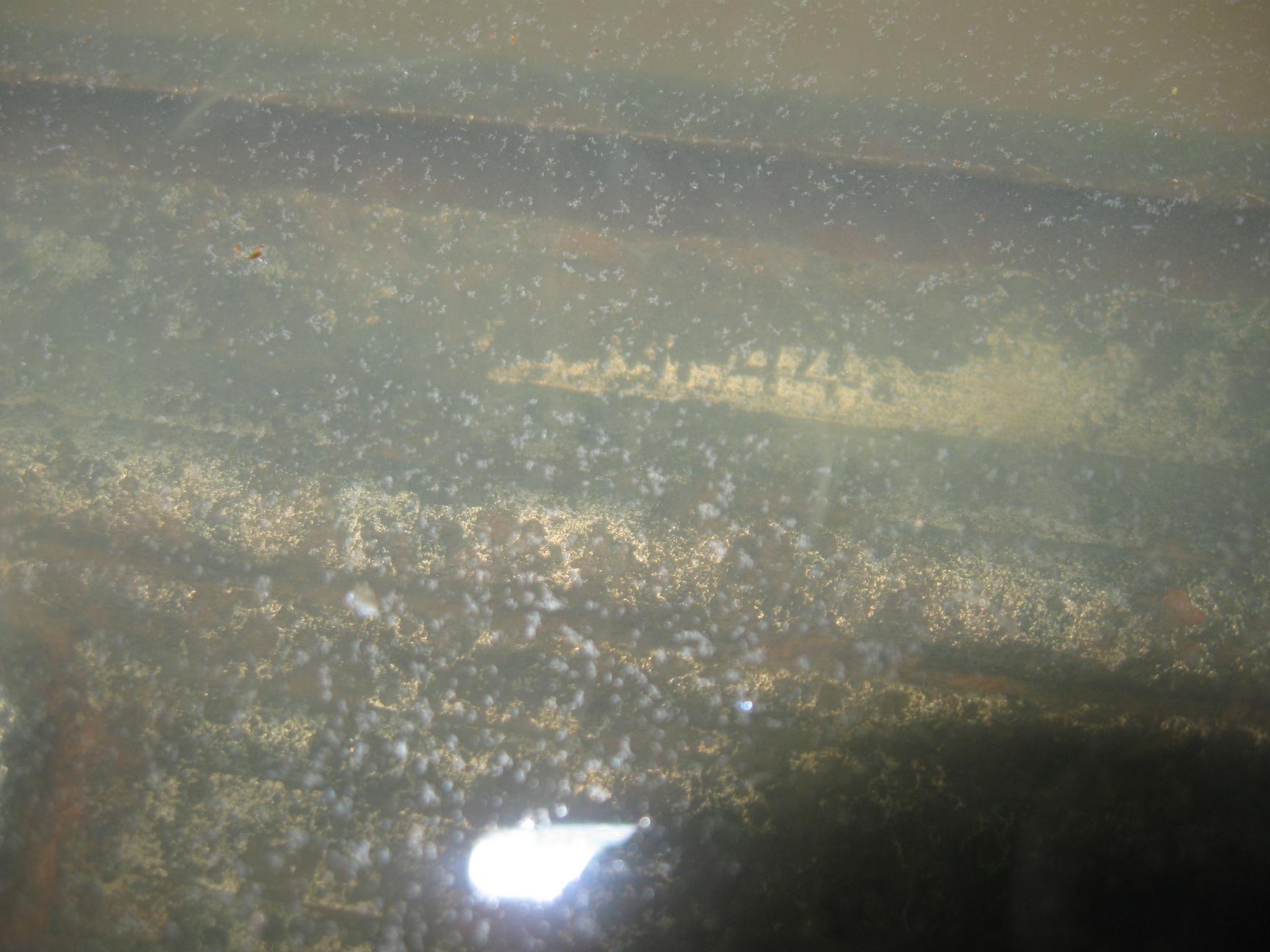

    Ну пока лежит,мокнит в электролизе уже часа 3,чето особо разницы не вижу :( Достал поскаблил метал.щеткой,положил обратно. Жду:smile_8:

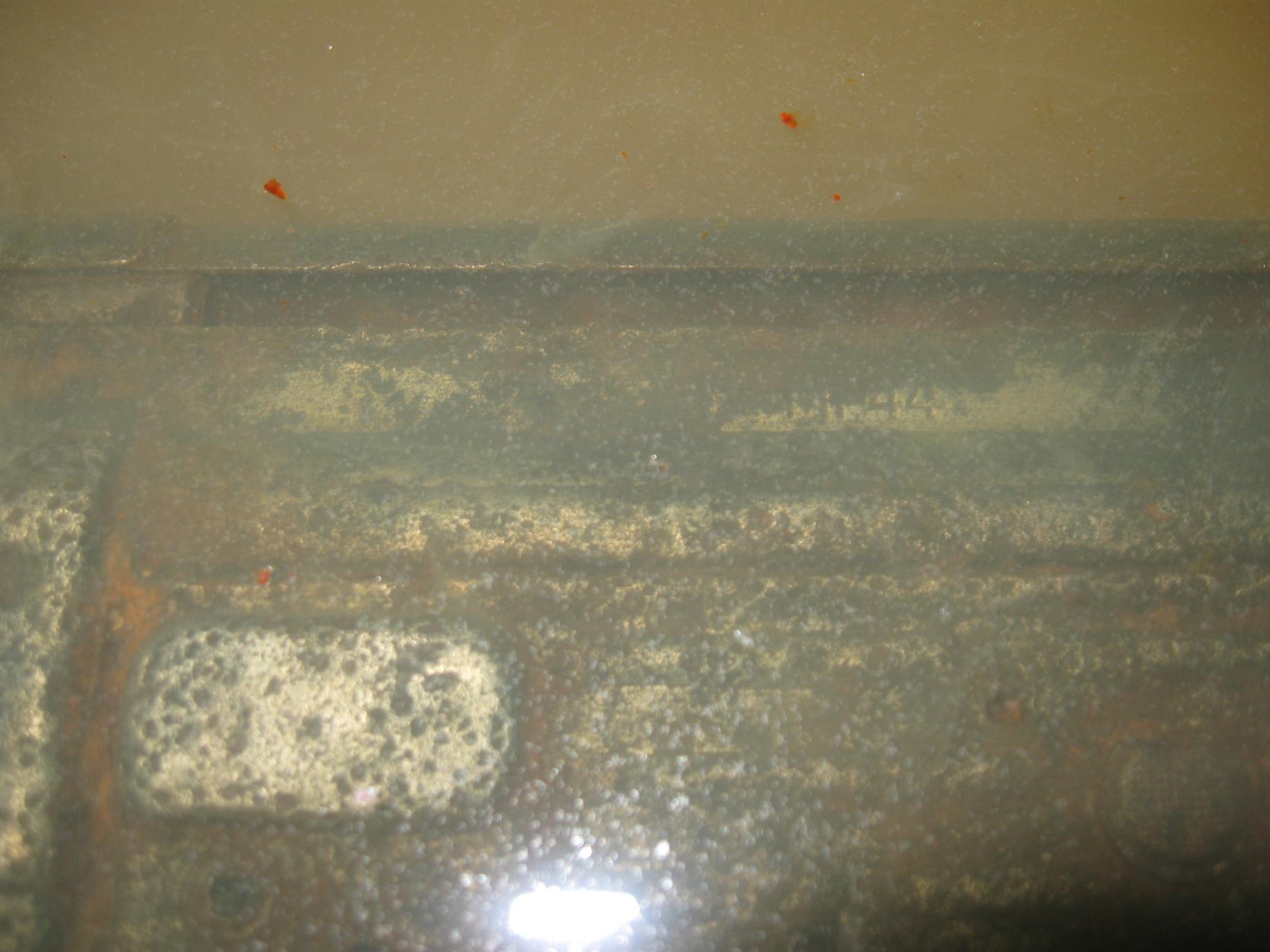

    Вот! Это уже поосле обработки щеткой! Что-то не (бурлит) вааще!:confused:

    Так ведь надо электрод хотябы размером во всю длинну стг !! Кусок оцинкованного железа можно взять например .... Если пузырьки не идут , значит мало соли насыпали .... Чем больше соли сыпете , тем сильнее ток = быстрее очищается .... Самое главное чтобы пузырьки шли от стг а не от электрода , иначе будет очищаться электрод , а у стг наоборот будет металл съедаться !!! На такую ванну надо 500 - 1000 грамм соли/соды .... И стг надо постоянно разными боками к электроду поворачивать , иначе будет только одна сторона чиститься !!! 1 раз в день доставать и очищать металлической губкой для мытья посуды .... Если слабый ток , можно на сутки его забыть ....

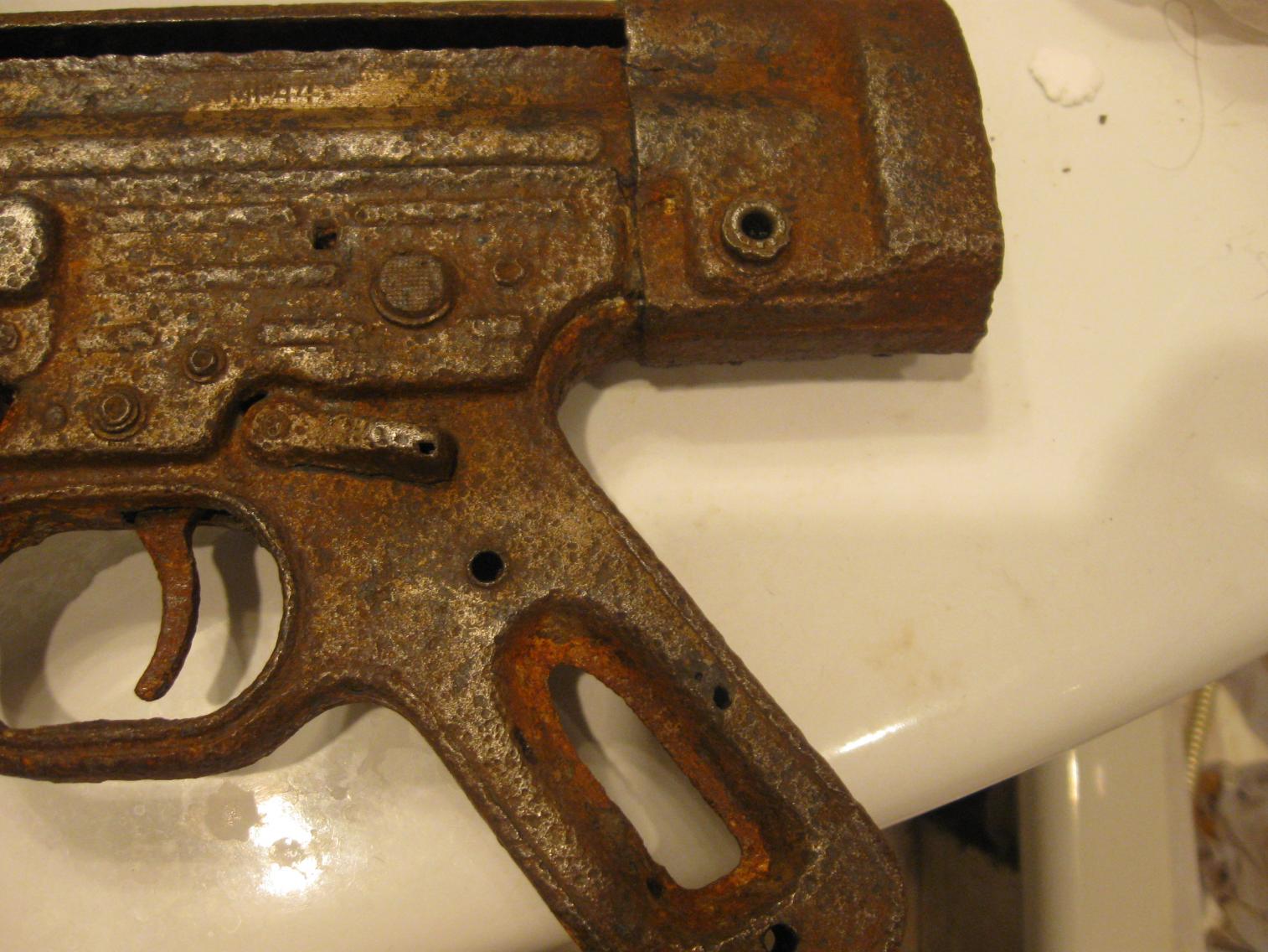

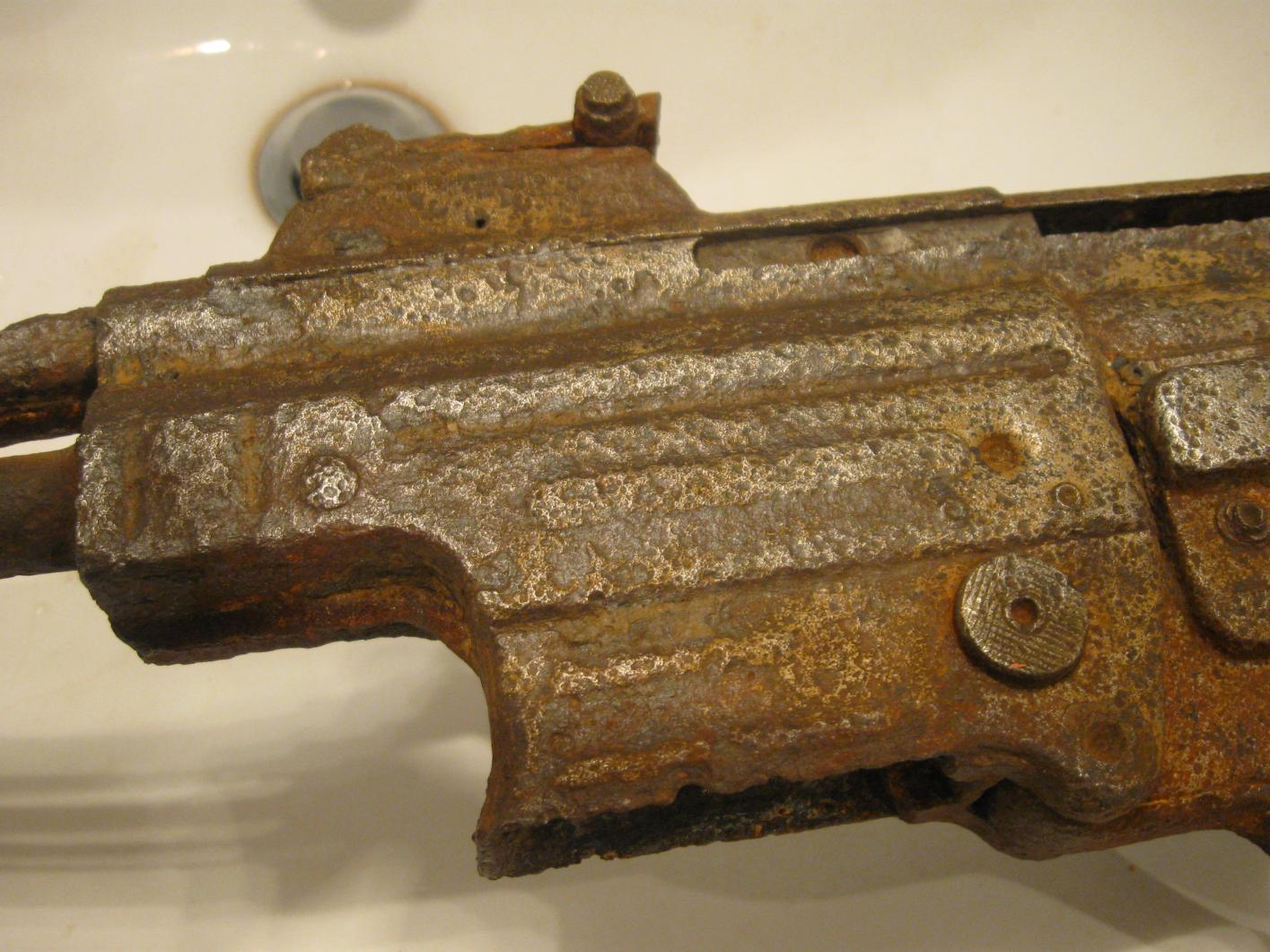

    Вот вынул,помыл,просушил. Что-то не айс! Чтоб с ним еще сделать?

    Сам экспонат изначально-не айс! Так что не ждите чудес! А на картинке после он изумительно выглядит! Вы поймите-он новым не станет!

    Блок питания должен быть не менее 5 ампер.0.5 -2 ампера и вещь будет очищатся у Вас сутками-неделями!Думаю раствор лучше сода .Я развожу 1 столовая ложка на 2 литра.С уважением!

    0.5-2 ампера будет очень долго-пару суток или пока блок не сгорит.А 5-8 ампер -самое оно -достаточно 6-8 часов.

    Экспонат изночально очень бодрый.Это видно.Сожрало его самую малость.и что не маловажно-ровно,без глубоких ям.

    стег 44 щетай в масле убойная машина, молодец класно, совет по сварки, если много рытвен и дыр упаришся варить поверь я пробовал усталшлифовать проще шпаклевка на основе эбоксидной смолы

    Шпаклёванная и покрашеная матовой краской поверхность визуально не отличишь от воронья,но сложность в том как вывести предмет с очень сложной конфигурацией.На каске это просто,а здесь всё сложнее.И "косяки" после покраски сразу вылезут на глаза.Выглядит более уродливо,чем раковины.ИМХО

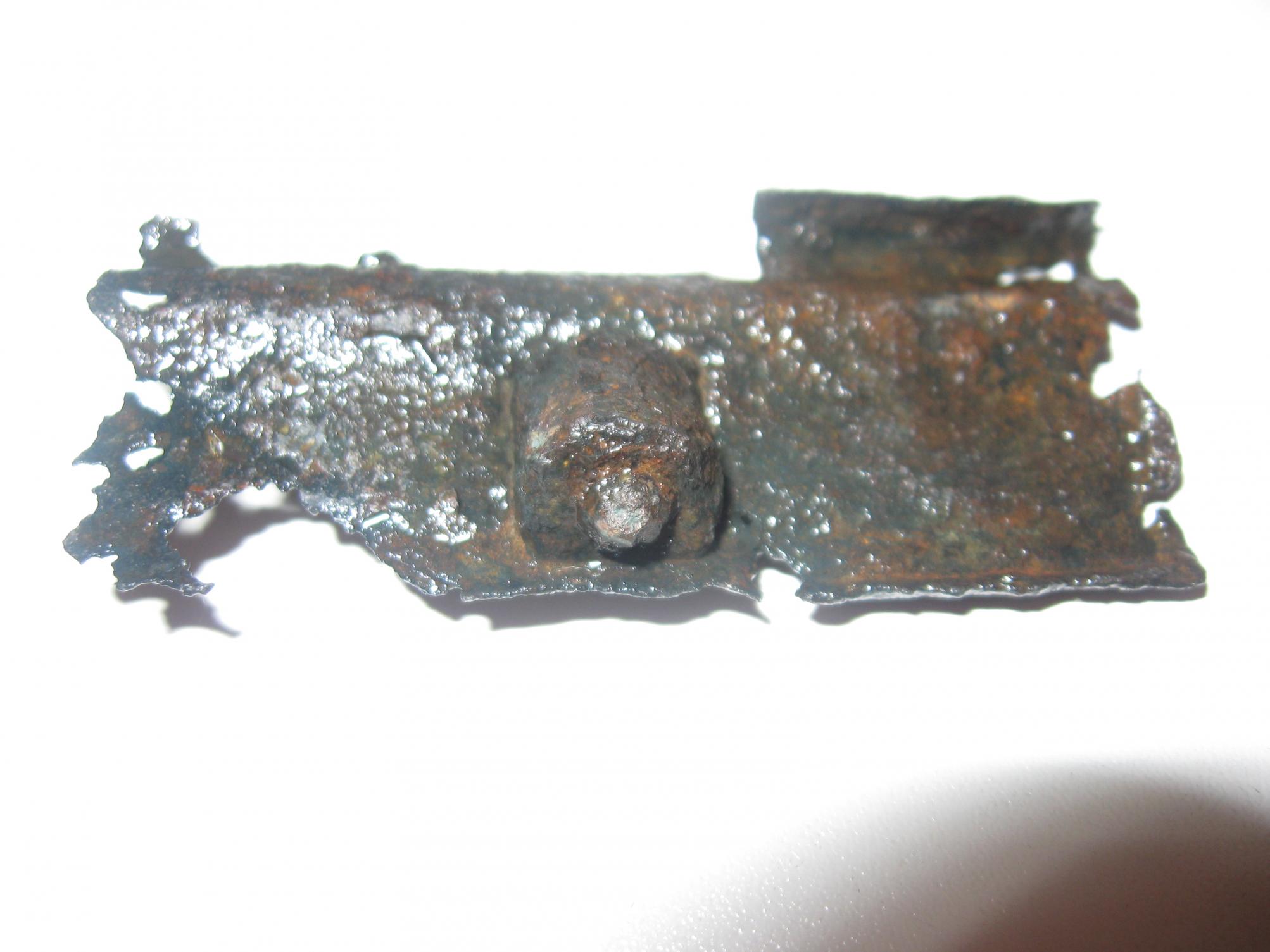

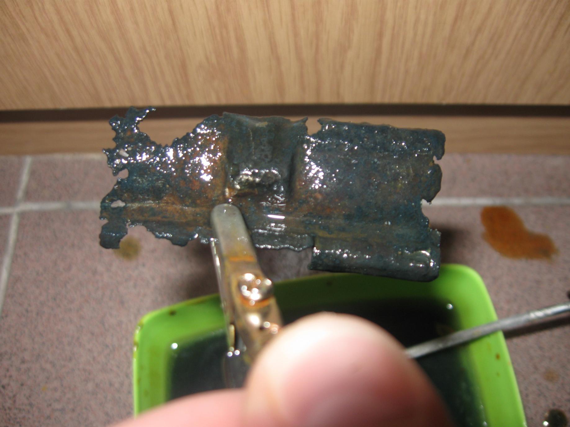

    Вот решил поэксперементировать с электролизом,взял шторку выбрасывателя от этого стг (все равно мертвая) держал ее и не + и на - особой разницы нет,все равно ржа не сходит. А держал черт знает сколько! А вот с электрода и крокадилов все слои слезли и раствор стал черно-зеленый. :mad:

  22. vitic
    vitic Feldwebel
    763
    Миргород
    Кантакт плахой бил аднака,кракадила метал недаставал.:D

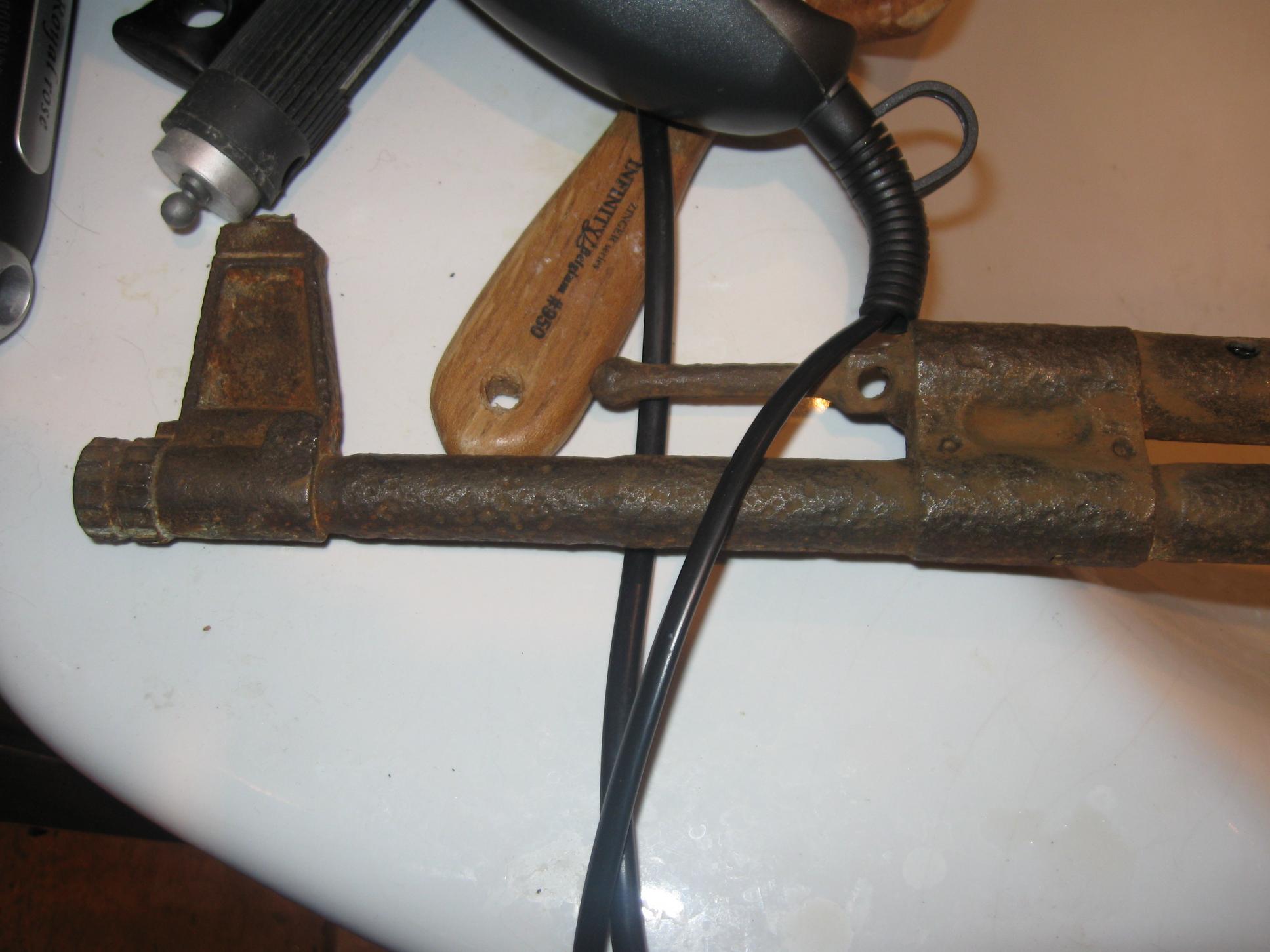

    Еще фото. Жду высказываний и мнений

    Думаете?! Хм-м:rolleyes: Нет ржа уходит,но весь процес проходит както криво:mad:

    в уксус на 2-3 дня кинь и не парься
    п.с. не вижу дырок в стволе..и затвора порезаного..

    Правильно, уксус это весчь! Только потом сразу в раствор соды чтобы ржа не полезла. И следи за процессом, хоть и не так рьяно как некоторые пугают, но уксус все-таки металл ест, особенно тонкий. Подержал в уксусе, щеткой прошелся, опять в уксус. Гарантировано будет чистый металл - только весь в кавернах :)
