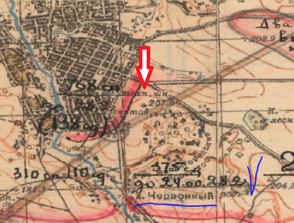

    Судячи з карти, 375 сд була на хуторі Червоний до 28.02.1944.

    Хутір був тут:
    Тільки я сумніваюся, що там школа була.

    5.362
    На карте, которую выложил Allex761, обозначена техническая школа upload_2018-6-11_17-17-35.png Если рассматривать возможные маршруты эвакуации раненых от передка в тыл, то вполне может быть. Попробуйте узнать, что там сейчас находится.

    Судячи з карти, то вже не хутір, а Звенигородка.
    Десь отут:
