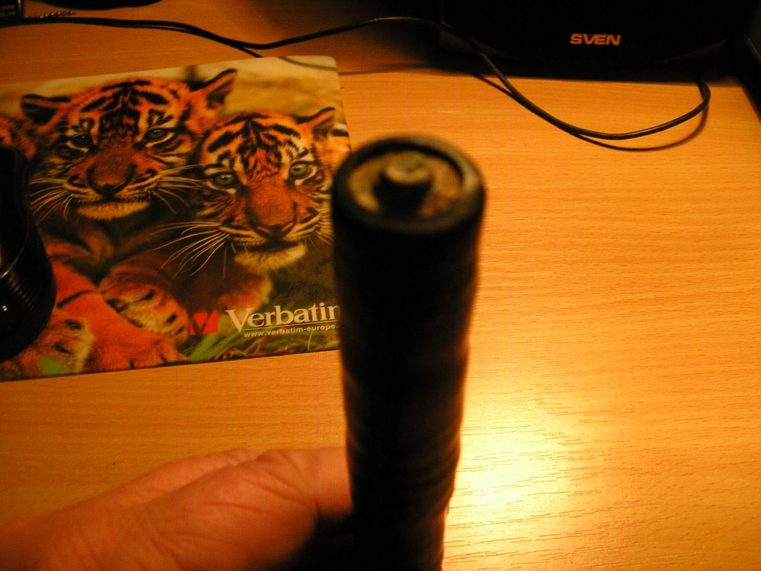

    Попался мне польский детектор (старый W-3-p) Может у кого есть инфа об этом металодетекторе и где можно взять к нему батарею? Спасибо!

    зарядка какая? тип разьема батареи какой?. отсек под какую батарею в приборе? фото прибора и отсека АКБ

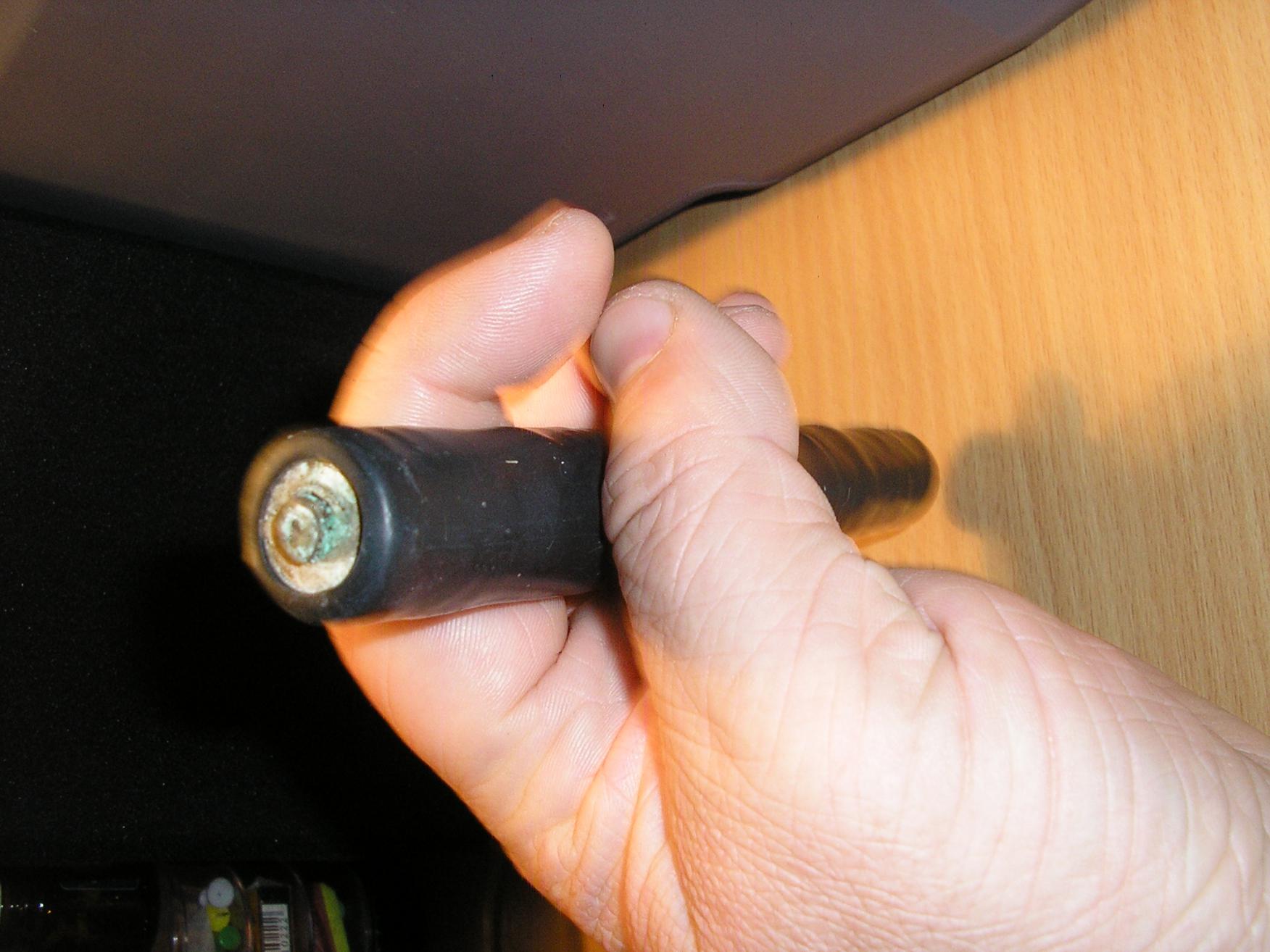

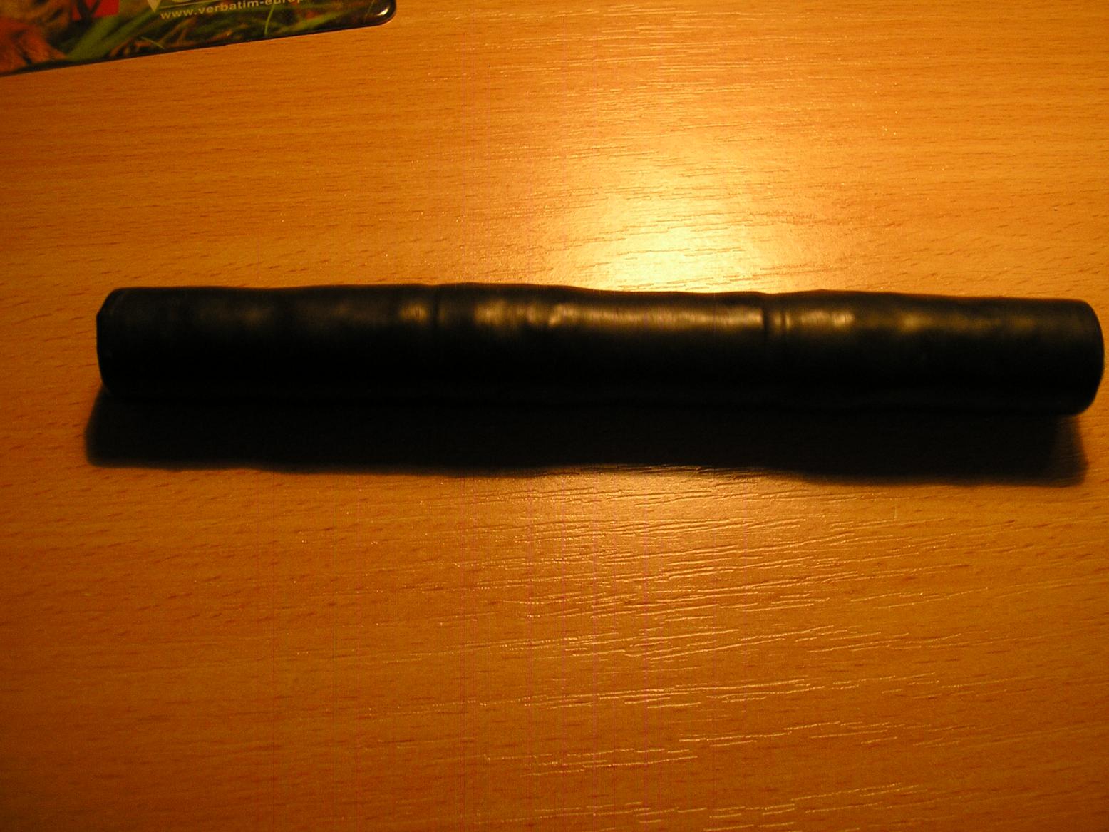

  7. Galizh
    Galizh Gefreiter
    129
    Україна,Бандерштат
    фото батарейки
  8. kt315
    kt315 Stabsfeldwebel
    1.536
    Base 211 Neuschwabenland, Antarctica
    прошу разрезать всю ПВХ оболочку повдоль. почитаем надписи...
  9. kt315
    1.536
    берется нож и режется вся оболочка повдоль. затем снимается. неужели сложно сделать?
  10. !ь тапоК
    !ь тапоК Stabsgefreiter
    734
    Там внутри - 3 или 4 или хз сколько аккумуляторов ... Просто после разрезания оболочки идёте на радиорынок , показываете их там , вам дают такиеже , спаиваете их как эти , и в термоусадочную трубку , получается то что на фото !! Аккомуляторы эти - нестандарт , но найти непроблема !!
  11. Magoll
    Magoll Stabsfeldwebel
    2.221
    Х
    а по-моему всего лишь 2 пальчика в термоусадке.

    Ну уже есть от чего оттолкнуться! Надо разобрать , как советуют, а там уже легче. Определитесь с количеством и размерами элементов, в справочниках тех же лет что примерно и детектор обязательно найдете то что необходимо. Или подберете современный аналог.
