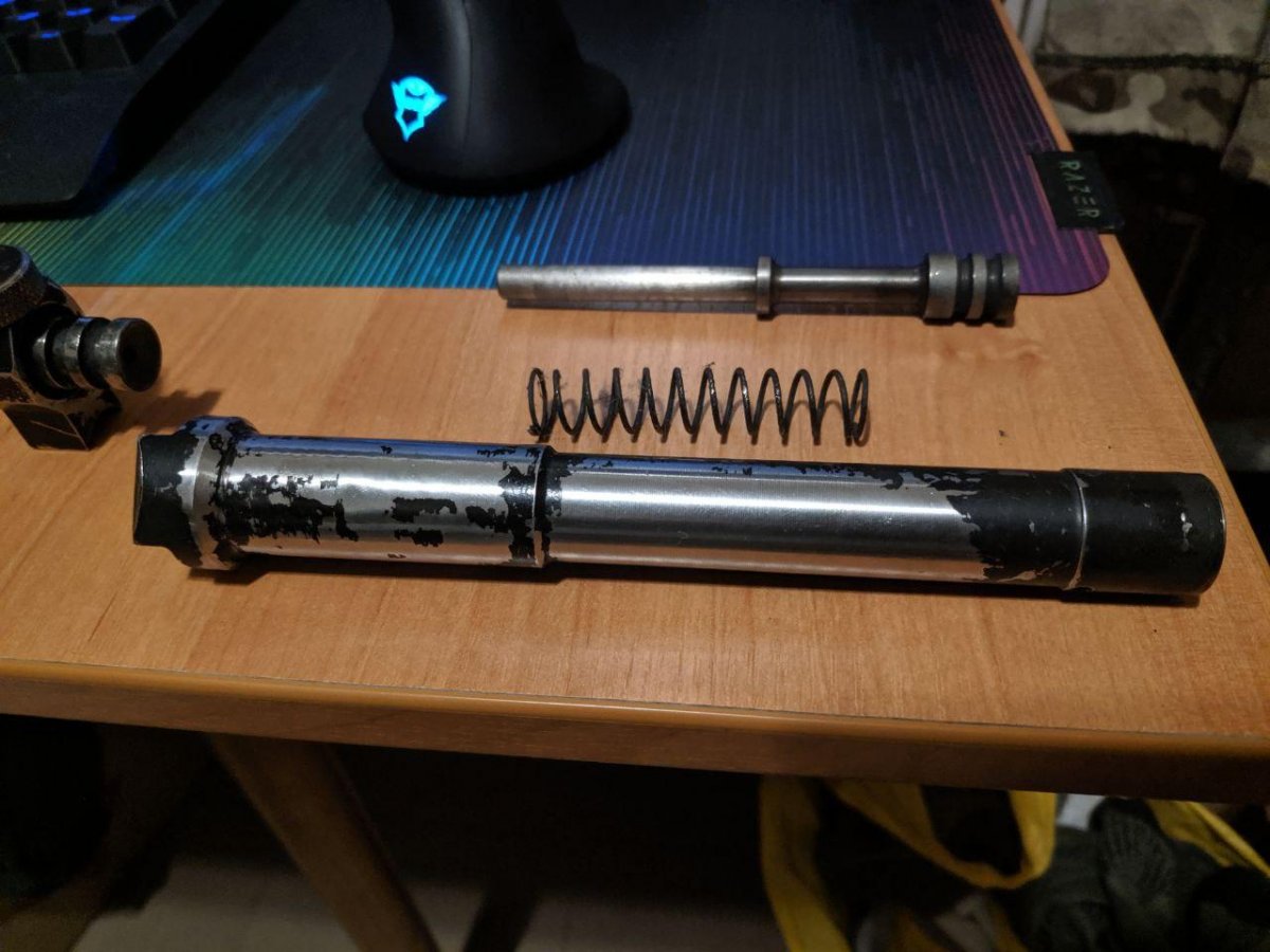

    Изделие было куплено тут, на форуме. Это ранний прототип, и очень нужно выйти на создателя.
    Это регулируемый газовый узел на АК, сделан у нас, в Украине, разработка оригинальная, не копия уже существующих коммерческих образцов.
    Изделие также засветилось в штатах. Там же и пруфы происхождения.
    И там к нему очень большой интерес.
    Мой же интерес - служебного характера.
    Поделитесь инфой, если кто знает.

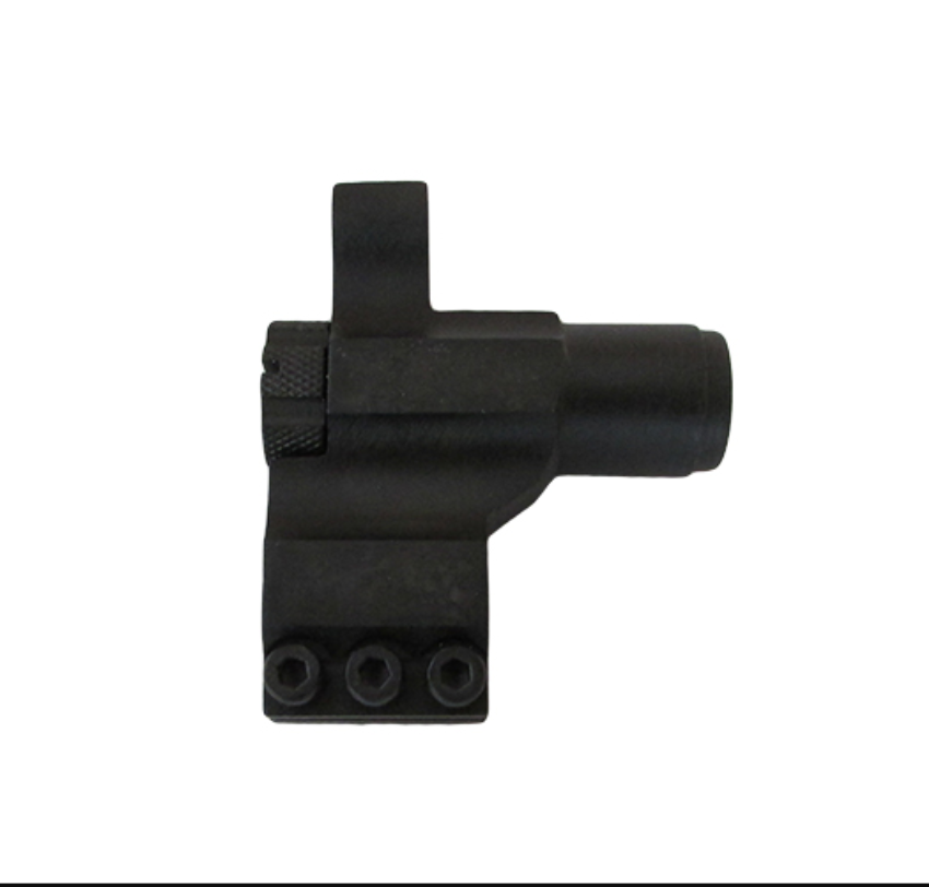

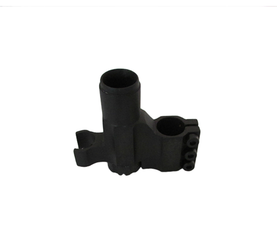

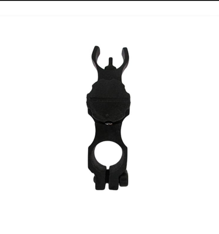

    Здравствуйте. Если вам интересно, то у нас в Украине также есть ребята (из Харькова )которые изготавливают вот такой регулируемый газблок для АК, который справляется со своей работай довольно очень хорошо!

    Спасибо за предложение, но объем работ по установке гораздо больший, и на служебном оружии выколачивать штатный газблок идея так себе.
