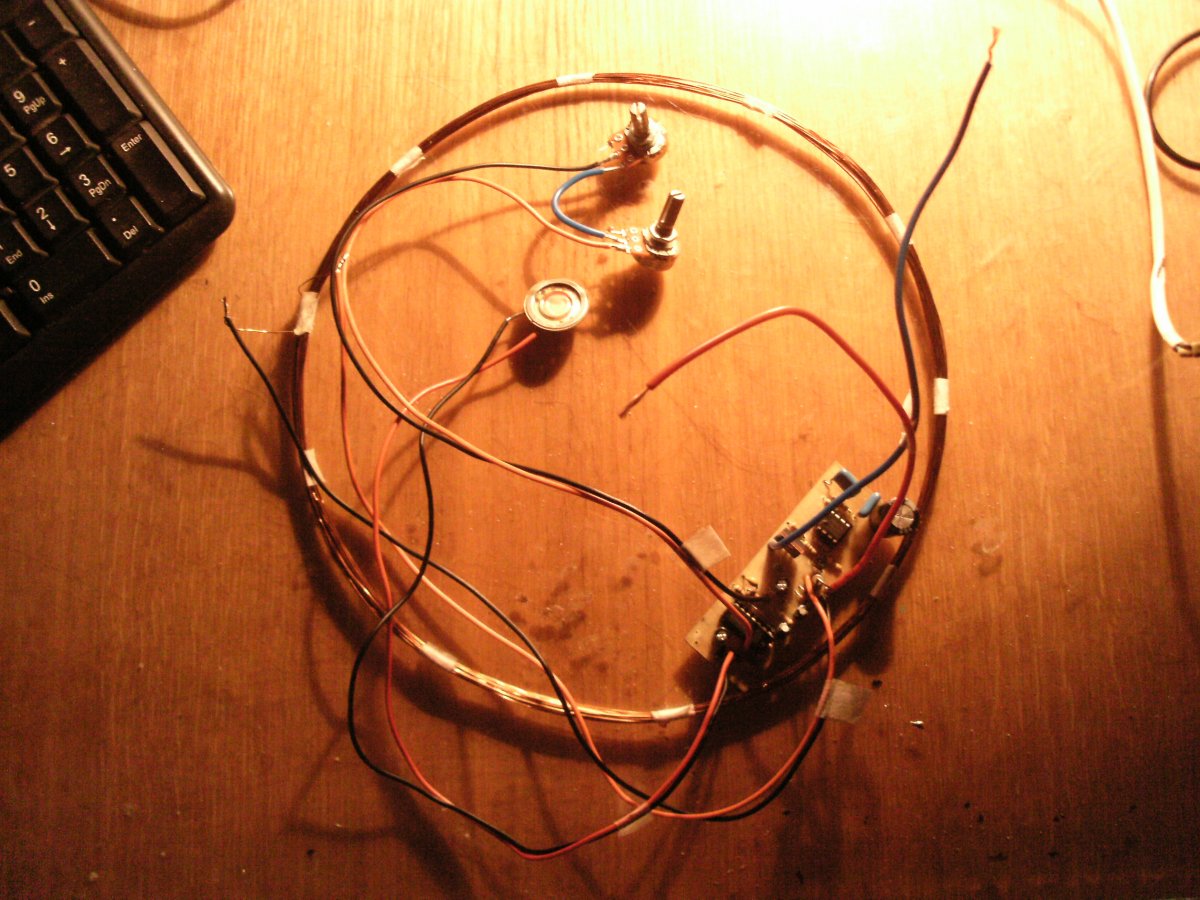

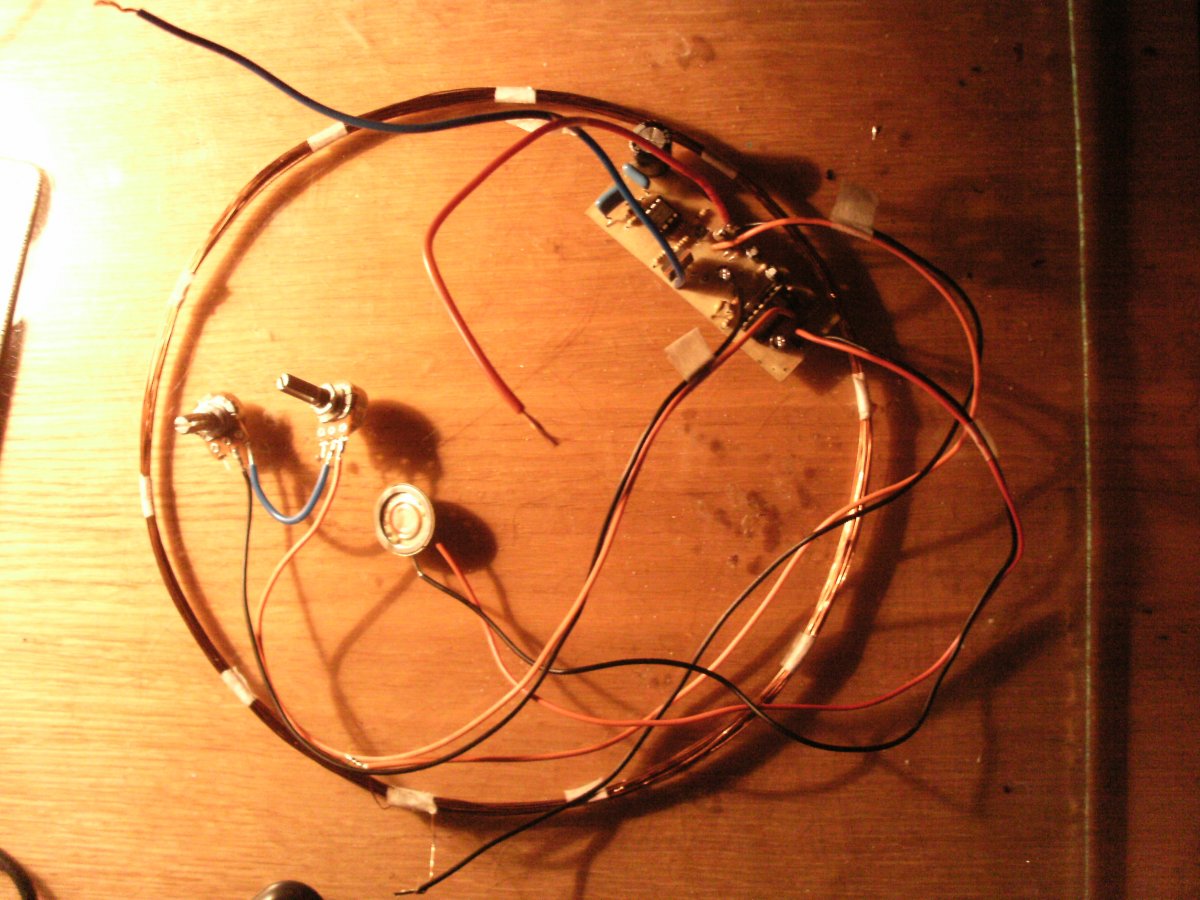

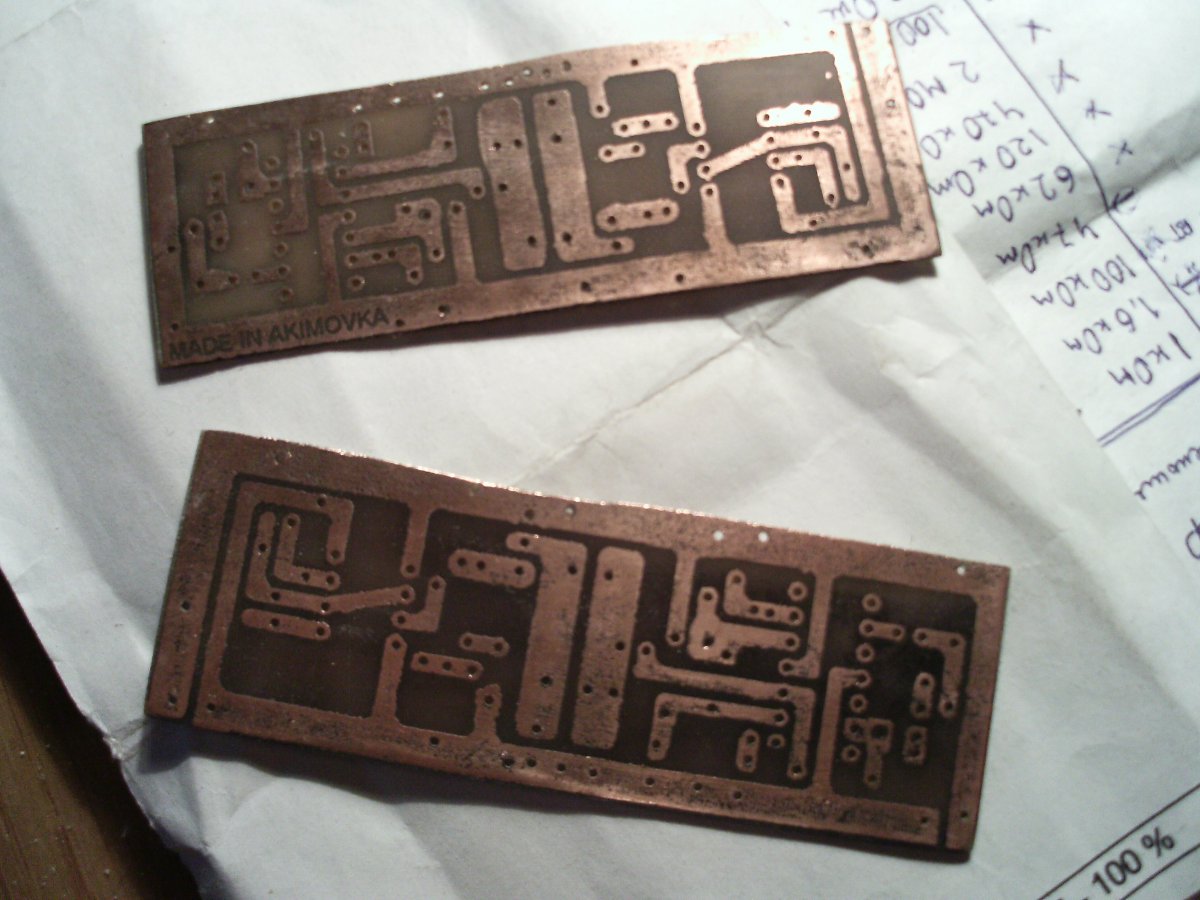

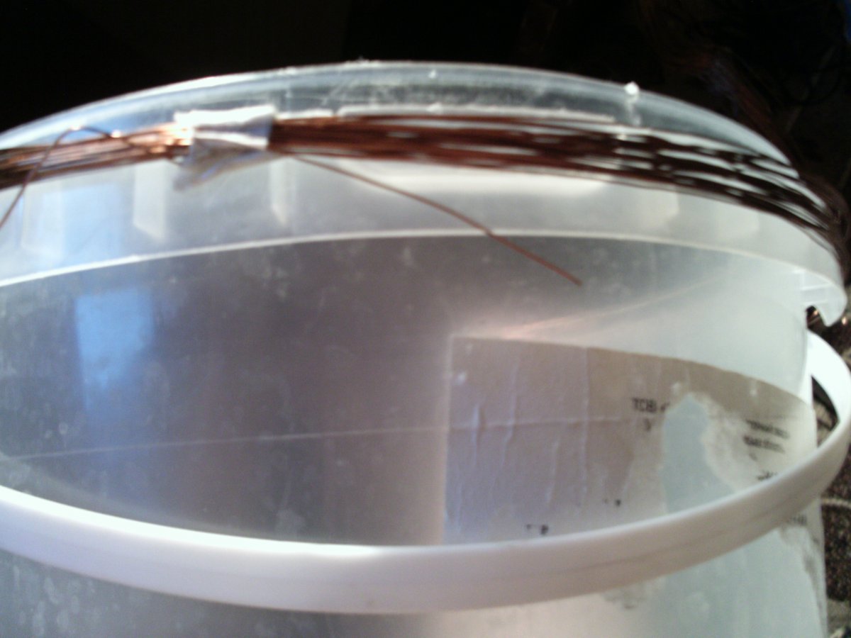

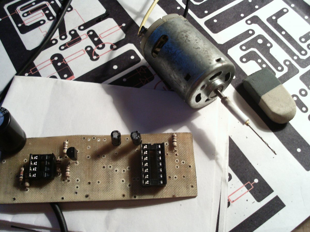

    Извините если выложил не в тот раздел ...

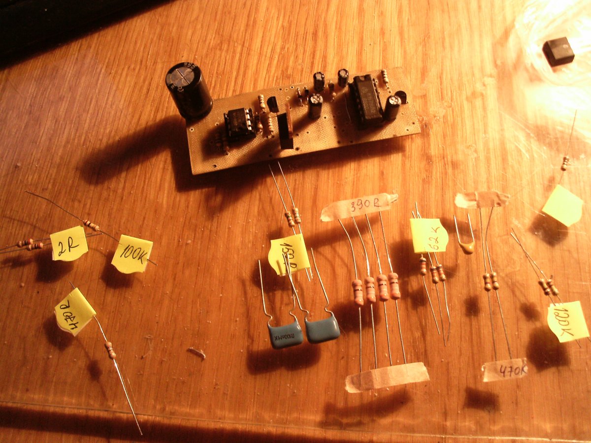

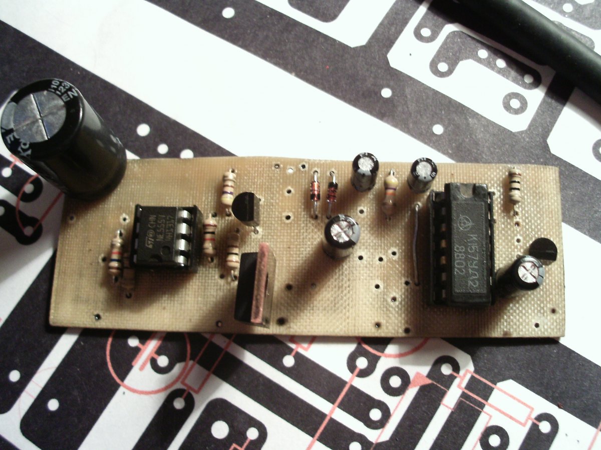

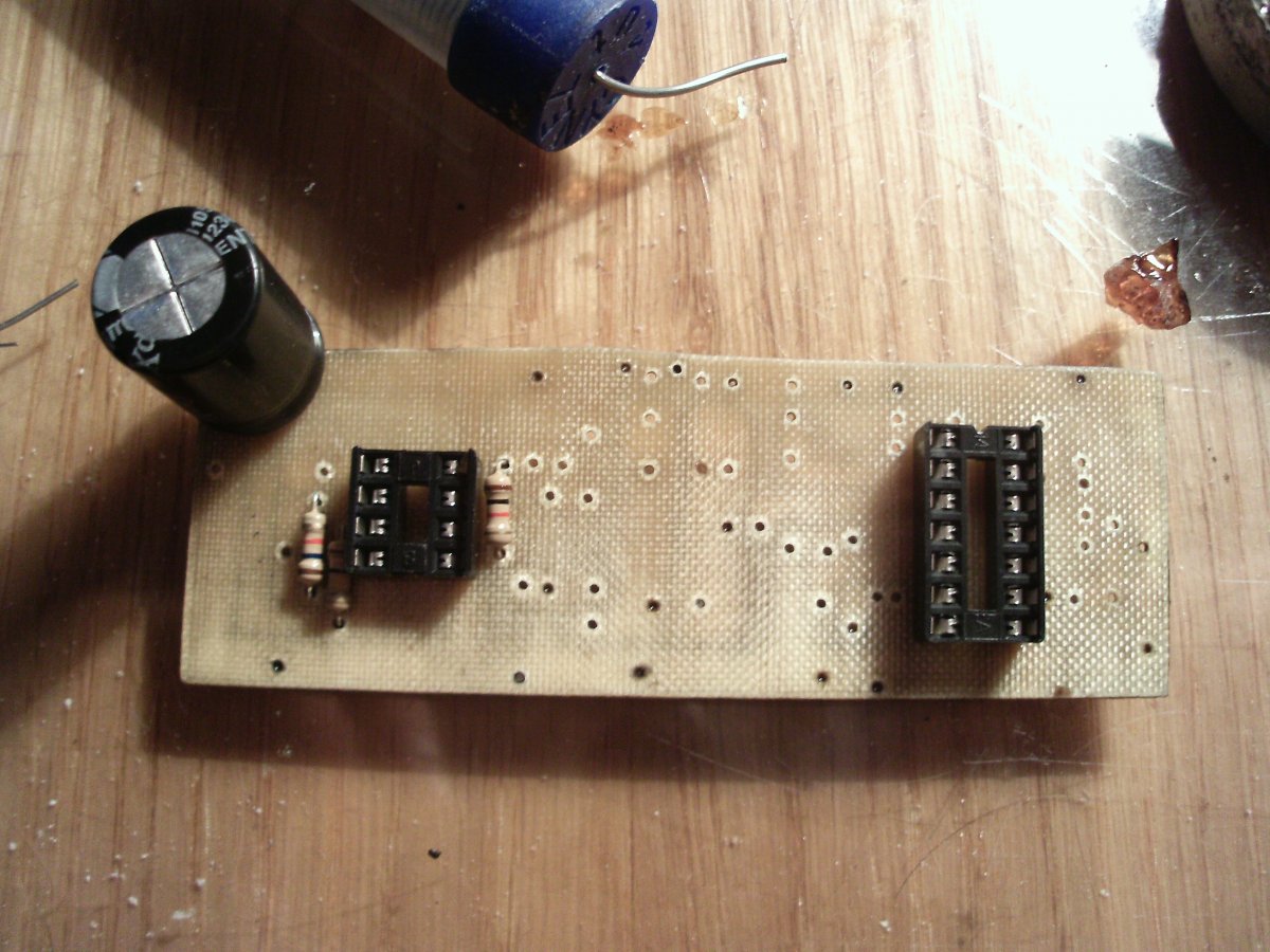

    Проблема такая , собрал металлоискатель Пират с катушкой 23см.
    Хочу сам собрать и глубинную рамку . подскажите пожалуйста какой провод нужен, какие размеры рамки и сколько витков. Поделитесь своим опытом)
    Буду очень рад)
    Заранее огромное спасибо)

    Я делал сначала катушку 25 см. Потом захотелось сделать 20 см. Методом научного тыка выяснил, что длина провода там и там должна быть одинакова. А количество витков на меньшем диаметре вырастет. При этом ёмкость конденсаторов остаётся такой же - ну чуть подобрать надо. И диаметр провода у меня остался такой же.

    Ну это да ) 23см(25 витков), 15см(17 витков) и 10см(13-15 витков)
    А мне хочится не катушку а рамку забабахать ))

    Немножко не так.
    У меня под конденсатор 0,05 мкФ катушка 25см - 95 витков, катушка 20см - 125 витков (количество витков разное, а длина провода одна).
    Но - у меня 2D катушка. У Вас система другая. Задайте лучше этот вопрос тут, где скорее всего Вы его нашли: http://radioskot.ru/publ/metallopoisk/metalloiskatel_pirat/16-1-0-480
