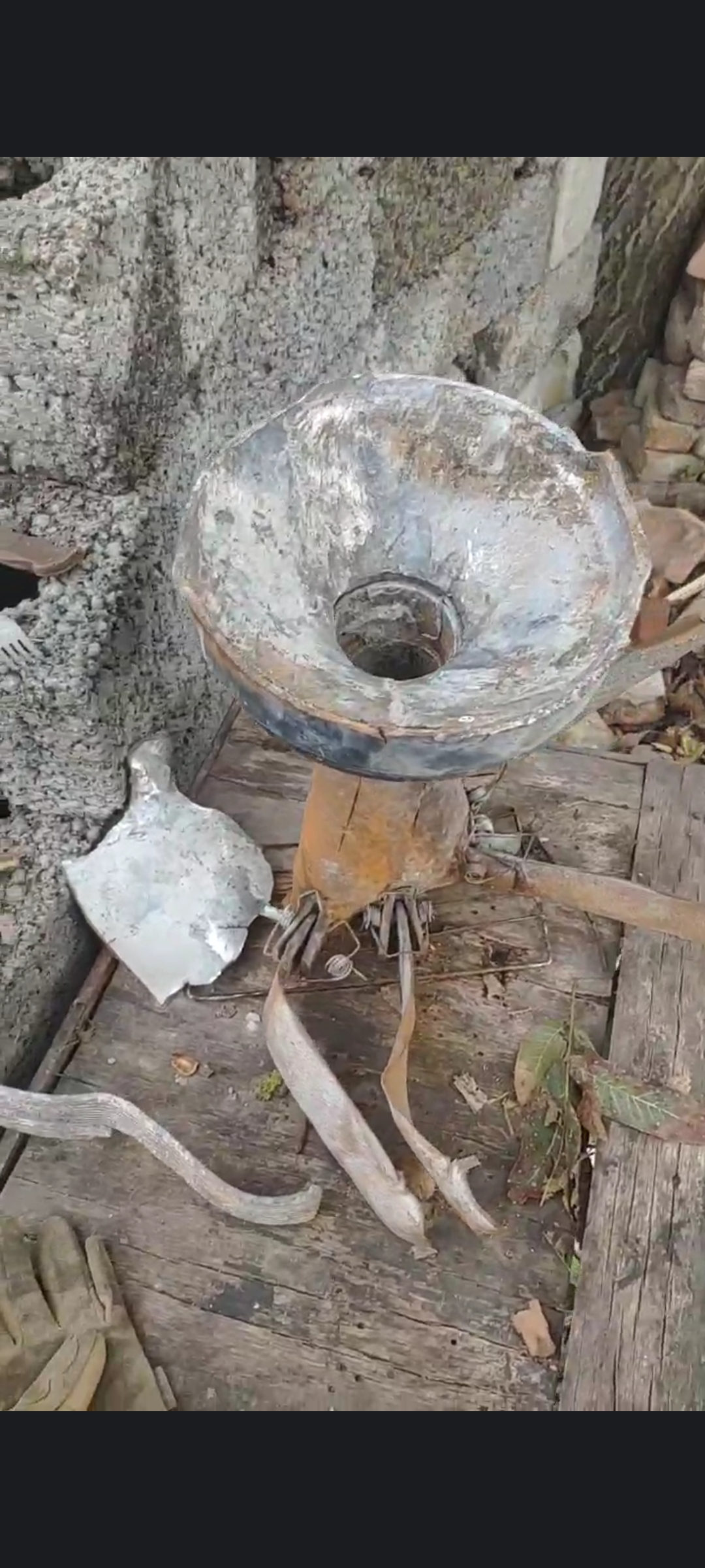

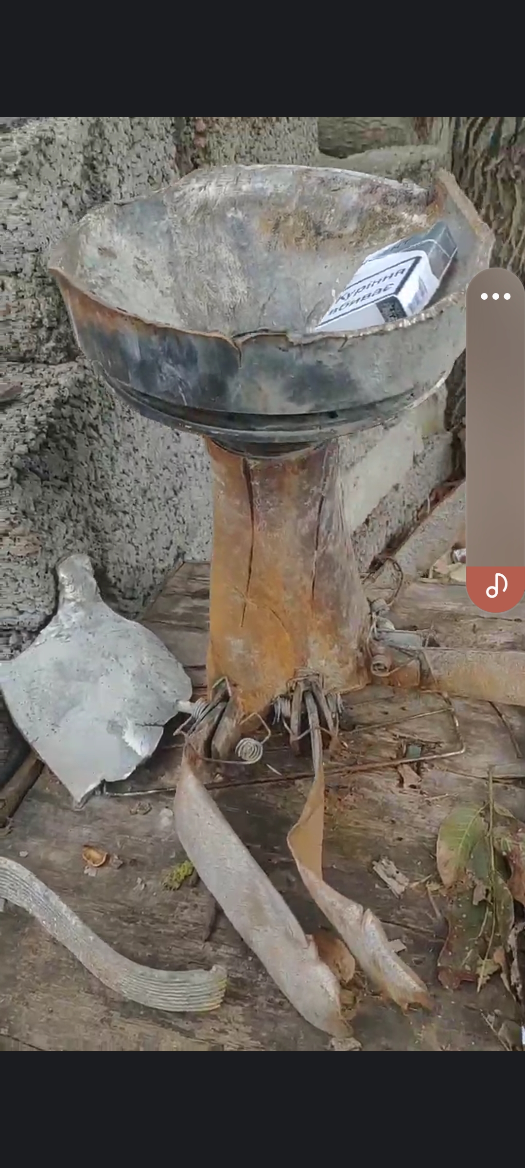

    Доброго времени, помогите индефецировать , всем ответившим за раннее благодарю. Завжди 4 приходи.
    Вибух дуже потужний, на КСП підскакує дах.
    Вибух відбувається в 2-х 3-х метрах над землею, вирви не має. В радіусі 30-40 метрів випалює все (відео номер два)
    Вибух у вигляді "салюту" - безліч іскр (має запалювальний ефект)
    Звук польоту як наче ракета (звук реактивного двигуна).
    Вильоти спостерігали на горизонті в небо вертикально підіймається червона точка - через 30-40 секунд прильот

    Хоч приблизно діаметр? 12-12.5 см? Підтримаю попереднього оратора мабуть ОФ-49 або ОФ-51 з радіовзриваком.

    Моє припущення - тюльпан. Активно-реактивна міна або звичайна, там є і запалювальна версія міни.

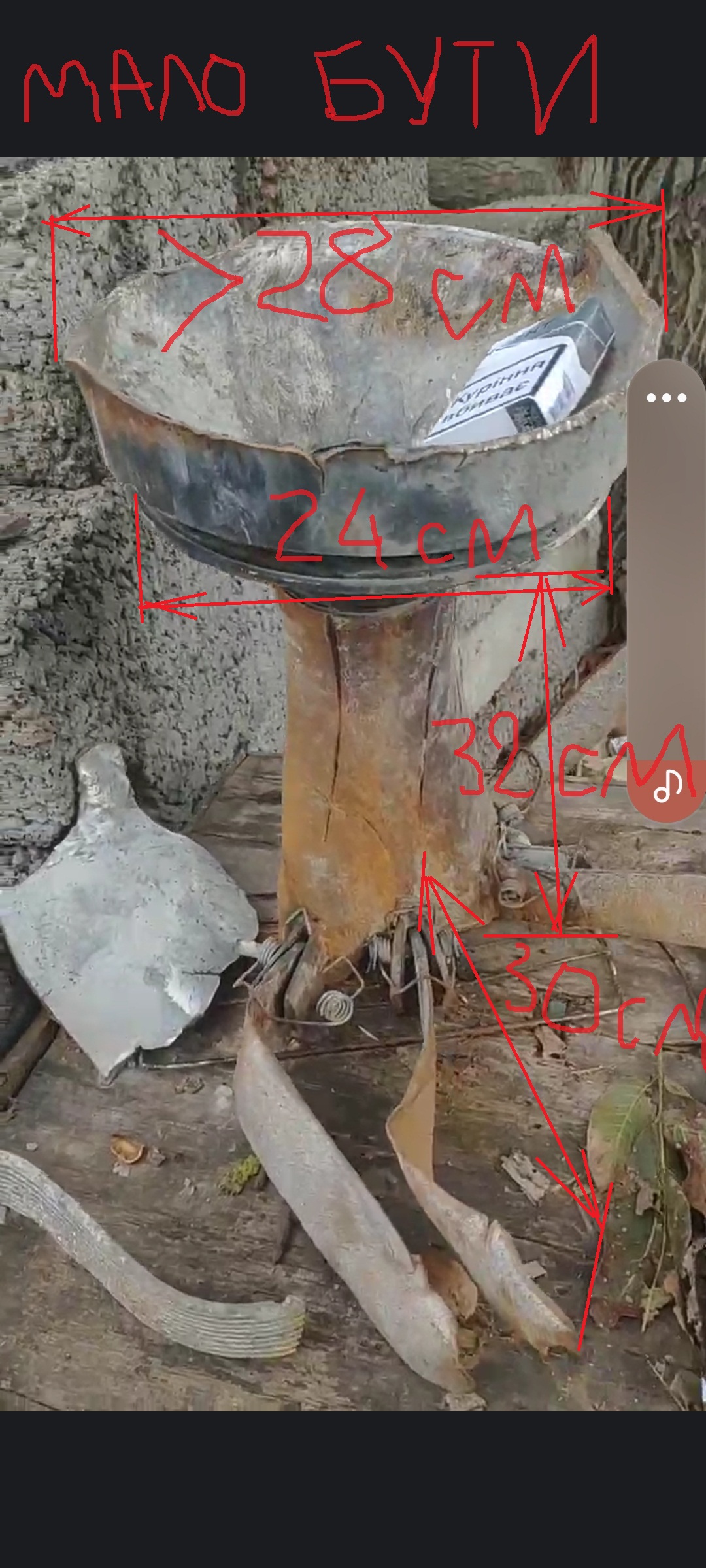

    ...якщо це "тюльпАнова" "сАйда" ВЗ-5, то там пачка цигарок мала би відкластися ТРИ рази...
    Нажаль ракурс такий, що реальний калібр можна тільки припустИти...
    (тим більше - корпус зверху розІрваний, тобто - шИрший)
    ...хоча вцІлому - схоже...
    :smile_12:
    фото 2 - відказнА...

    Так, мова про сайду. Її прийняли на озброєння наче ще у 1984-му, але особливо відомостей не має. Мало виготовляли?
    Навіть повноцінних світлин не має. Як на мене, то це і є 240-мм мінометна міна.

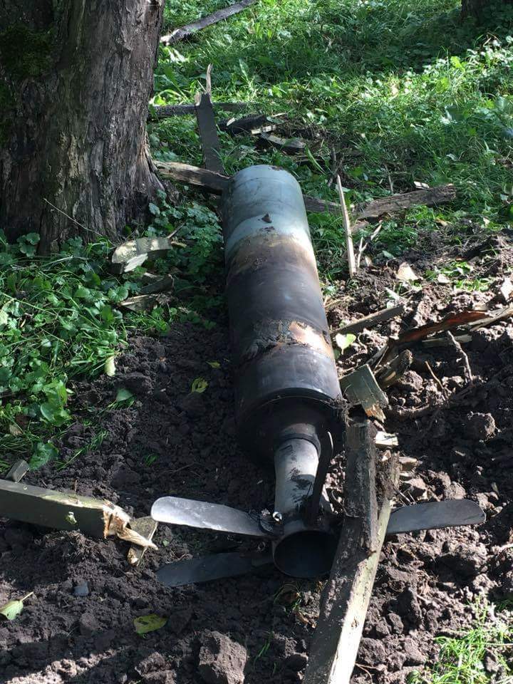

    У "Сайди" мали б бути залишки парашюту стабілізаційного.
    Може "Гагара"?

    ...який парашут, якщо від двигуна залишилося розірване дно ???
    ...якось не "гАгара", бо вона містить 46,5 кг вибухівки ТГАФ-5 (тобто - "уламково-фугАсна")...
    А "сайда" - саме "зажигАлка"...

    Ореховский р-н ?

    "Тюльпан".

    Фото зажигательной "Сайды" действительно почти нет.
    Но по части двигателя "Сайда", похоже, униифицирована с "Гагарой":
    http://soviet-ammo.ucoz.ru/index/240_3vf2/0-210
