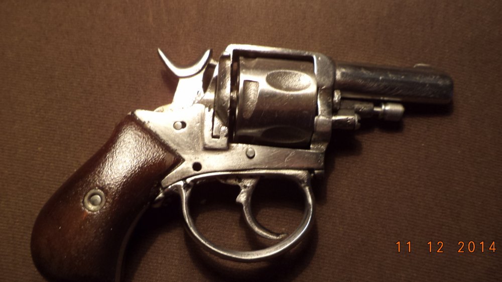

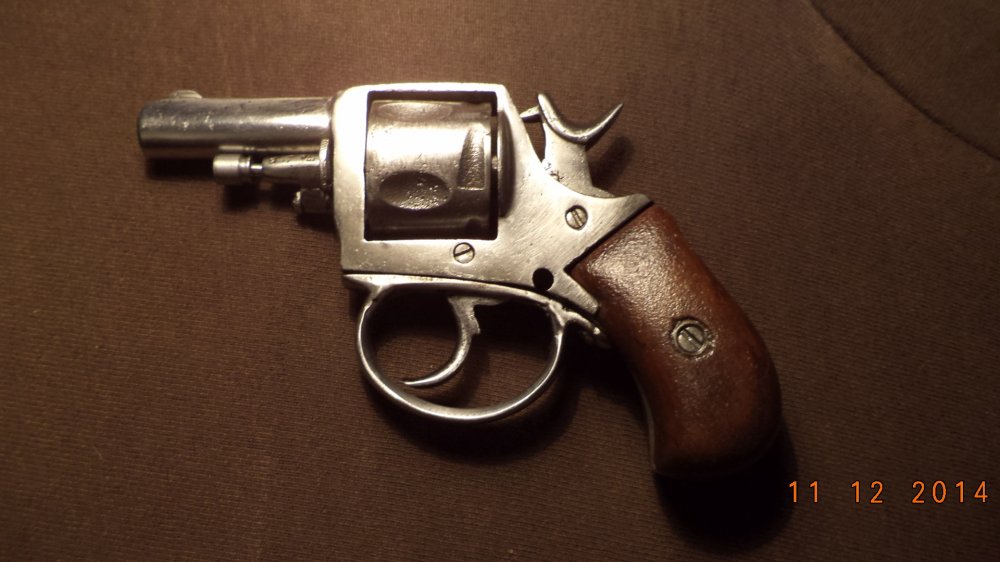

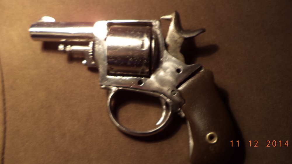

    прошу помочь определить название очень маленького револьвера, если можно пару слов о его истории и ценности.... вещь трофейная привезена с ВОВ ее учасником (уже поконым к сожелению), имже переделана под 5.6 мм (завтулен барабан) думаю от недостатка родных.12*76 для маштаба..
    зарание благодарен..

    Похоже бельгиец, калибр был 7.65 . Было бы видно клейма определили бы точно. А вообще то у вас огнестрел , деактивируйте , иначе неприятности могут быть.

    Револьвер класса или типа Бульдог, выпускался разными западными оружейными фирмами , имел различные калибры.Конец 19 начало 20 века.

    такие малыши называются "Британский бульдог".....погуглите, найдёте свой, British Bulldog revolver

    потеряна какаято запчастюлина, если резко взвести курок то следующий раз можно самовзводом...

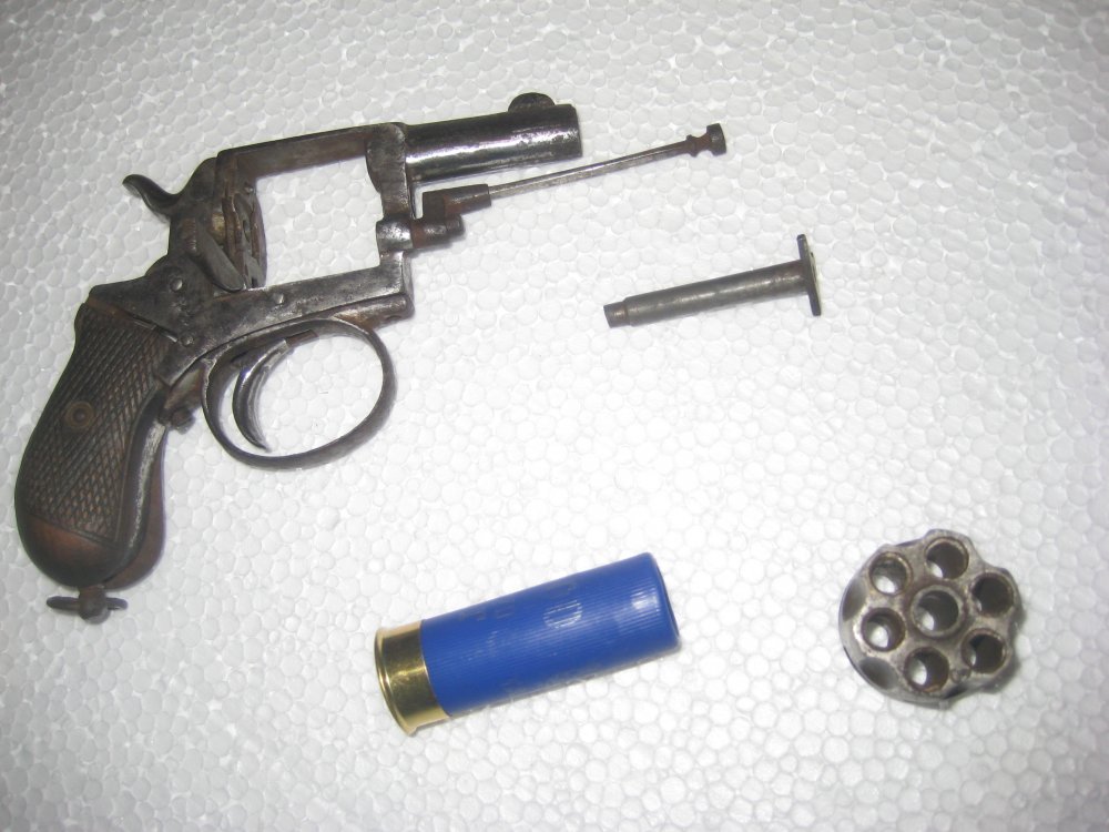

    Я реставрирую Бульдоги и имею их немало Но такое разнообразие размеров и моделей не дает возможность купить на него запчасть (только изготовление и подгон по месту) Размеры колеблются от 20 см(в основном полицейские модели) и велодожки и пепербоксы до 10 см Калибры разнообразны от 380 и 320 самого распространённых калибров до флоберчиков Если бельгиец то клеймо на тыльной стороне барабана (яйцо с коронкой сверху и бкуквами L G E На раме возле ствола буква R и корона Разнообразие барабанов так же безранично ну вот Вам пару примеров последних реставраций

    По ценам разброс(от сохрана и комплектности )от500 гр до 2500гр Основная болезнь УСМ пружина шатуна курка (автовзвод) утеря язычка возврата курка толкатель храповика барабана ну и сама боевая пружина (они разнообразны начиная от банальной С образной до аналогии нагановских пружин) С уважением

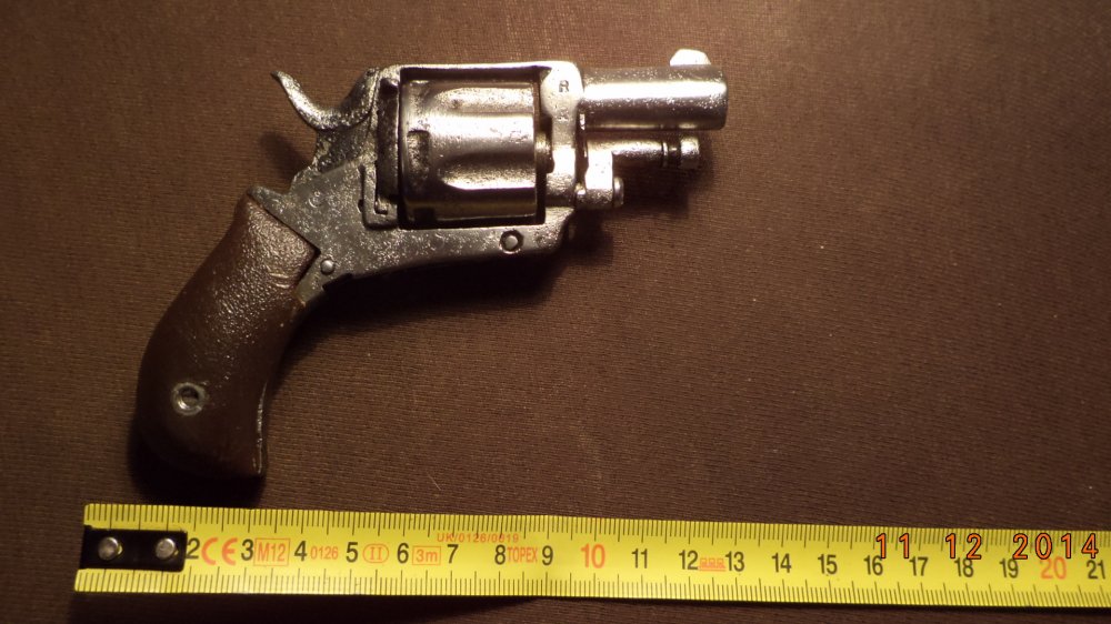

    1,578
    Location:
    Клейма пороховые Бельгийские конец начало века Дайте размер на линейке Возможно он изначально 380 кал Понять утраты по УСМ возможно при разборке Для этого для начала извлеките 3 винта(спускового крючка курка и язычка возврата спуска) Обычно дохлый номер и прийдётся их сверлить и сверлить и винт спусковой скобы потому как не извлечете УСМ полностью и уберете шпонку задвижку По телу он бодренький и никаких наждачек Нудная чистка мягкими мелалл щеточками и полировка пастами (перед началом работ отмочите в супчике из ВД40 керосина и ружейного масла авось винты и пойдут) У меня есть донор не не факт что размеры совпадут и сам УСМ Фото донора отправлю А вообще подумайте над целесообразностью занятия Если поклонник бкльдожков и относитесь к ним как к истории то банзай!!!!А как шпалер я бы побоялся бы потерять глаза и пальцы -все же дедульке 110 лет як льоду Цена вашему 900-1000 сейчас Потратите время и гроши а больше 1500 не дадут а если сделан будет паршиво то и вовсе не возьмут

  25. Vadim Ts
    Vadim Ts Stabsfeldwebel
    15
    20
    1,578
    Location:
    Даю фото еще более похожего но это модель со складывающимся курком без скобы А вообщем и целом ничего умного в УСМ бульдожков то и нет и неплохо реставрируется-правда нужен определенный опыт не скажу что большой но всё же токарю есть работа

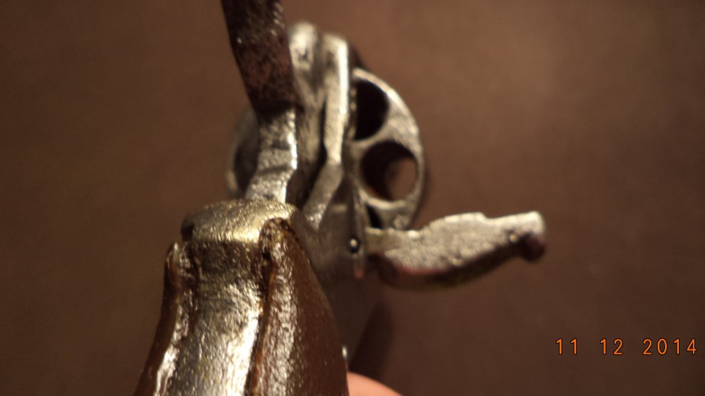

  26. saper77
    saper77 Schütze
    37
    Location:
    Киев,Украина
    есть отакое от фото
