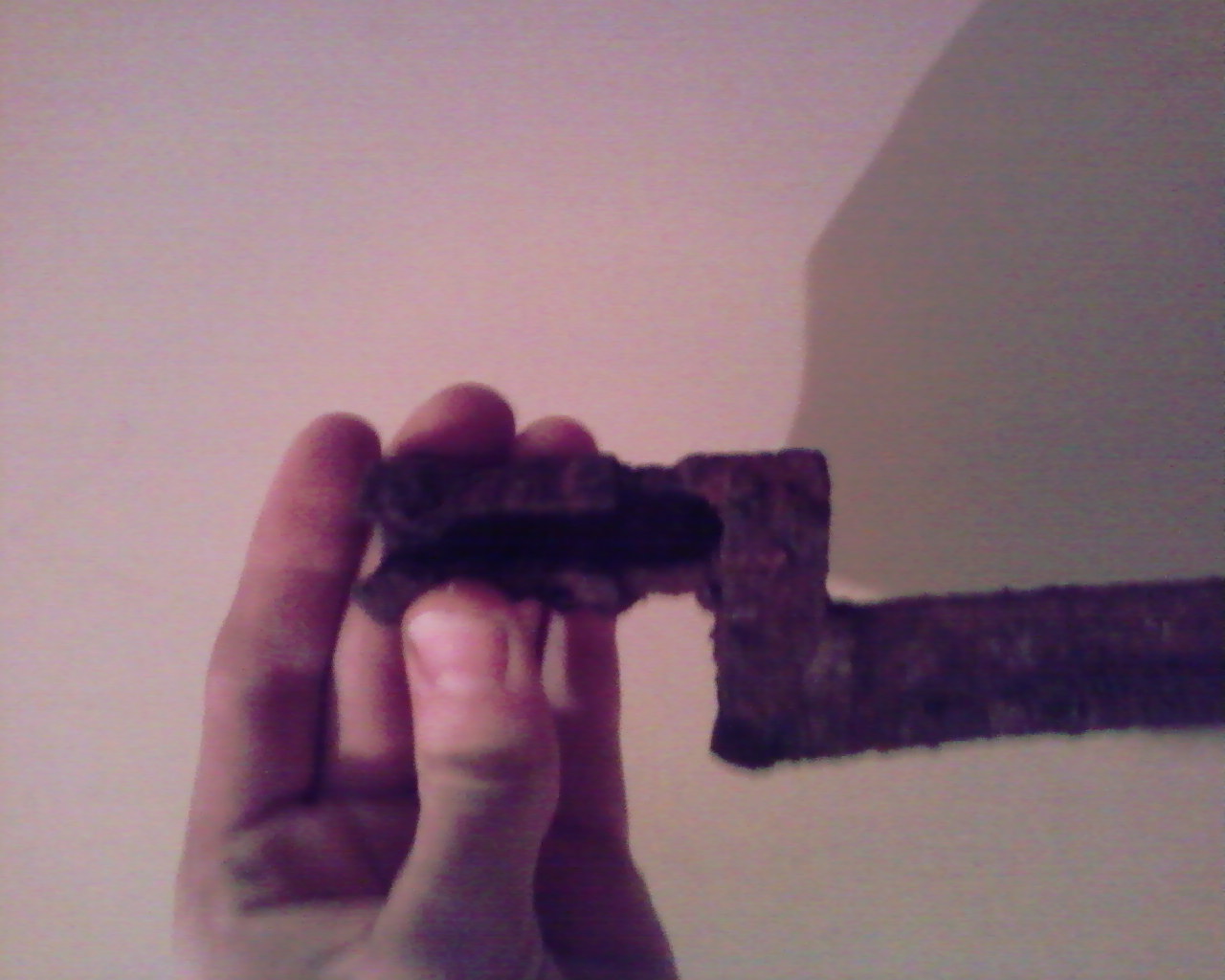

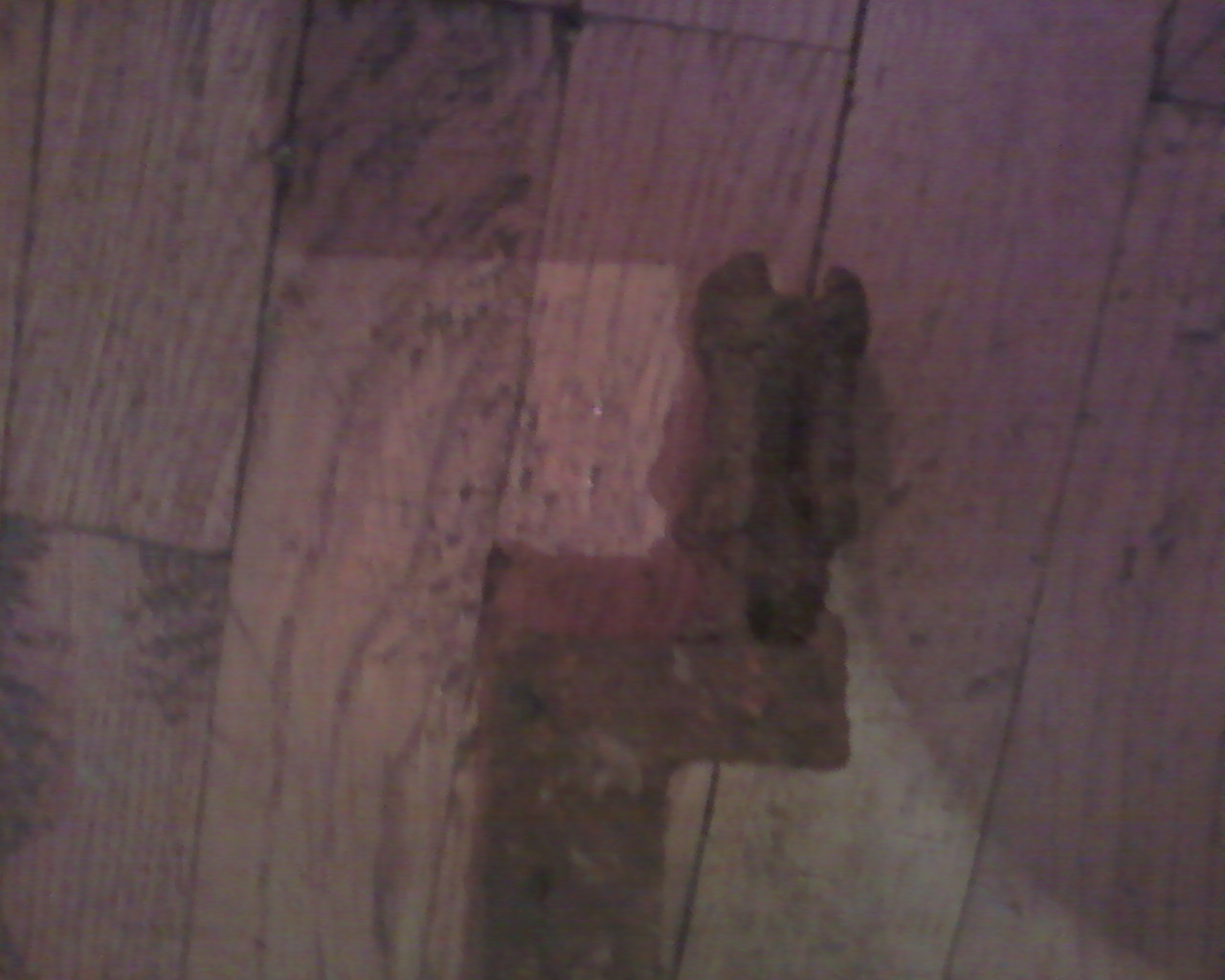

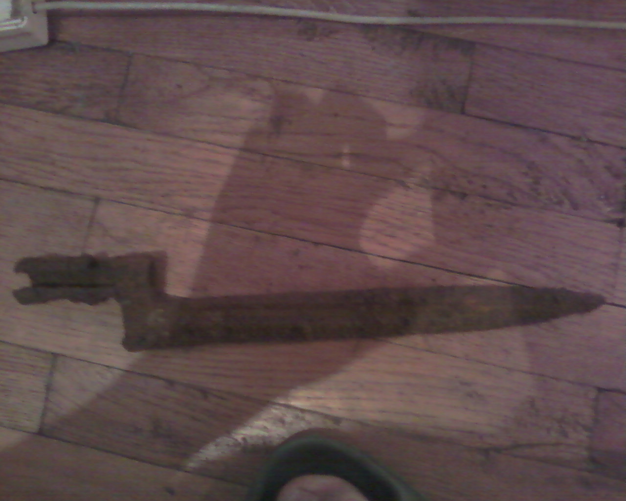

    Приветствую!
    Помогите разобраться. Найден вот такой штык-нож. Рукоятки нет, крепление 1 в 1 на мосинку (примерял, как родной), тем не менее, как вы видите, вместо привычной "иголки" имеем лезвие. Следов сварки, спайки и прочей самодеятельности нет. После удаления ржавчины никаких швов не обнаружено. Найдено в тверской области, бои 42-43 зима.
    PS- рядом была поднята мосинка с оптикой и кривым затвором.

    блокадник или советский ерзац, некоторое количество лезвий от разных штыков, в основном от свт40, было присобачено к креплению мосинок и пущенно в ход, по всем данным выходит, что делались в блокадном Ленинграде. Но точных сведений нету, в масле их тоже никто не видел. Токо с копа

    Блокадник то другой... Да и не мог он в те места попасть.

    Штык выпускался в Тверской обл. в армейских рем. мастерских. Тема рассматривалась ранее. Года два назад ребята нашли место, где были мастерские, там были заготовки, горы стружки и т.д. Тема была на WW2 или на Лейбштандарте, автор - Вадимус. Штык мог быть как под кнопку, так и под хомут. Иногда (чаще) встречаются штыки без отверстия под кнопочный фиксатор. Так же там изготавливали обычные иголки и совсем упрощенные, трехгранные без долов штыки. Представленный на фото образец иногда называют "Тверской блокадник".

    Камрады, это не моя тема, поэтому вопрос просто для общей эрудиции:
    на фото блокадника, показанном коллегой zascok, клинок расположен не так, как на других.
    Расположение клинка напоминает мастерок каменщика. Так было на всех блокадниках или же
    было по-разному?

    Трудно сказать, но именно такие клин снизу -находят по Балтике и вокруг.
    Клины с боку по всей территории.
    1 человеку нравится это.

    Клин снизу (в примкнутом положении) именно у Тверского блокадника. У классических, Питерских, сбоку справа от ствола "как мастерок". Питерские были короткие (миниум три вида) и длинные (пять или более видов). Но ножевидные эрзацштыки к ВМ делали не только в Питере (Под "Питером" понимаем город и область) и Тверской области. Подобные штыки находили в Крыму и даже в Подмосковье, по местам боев народного ополчения.
