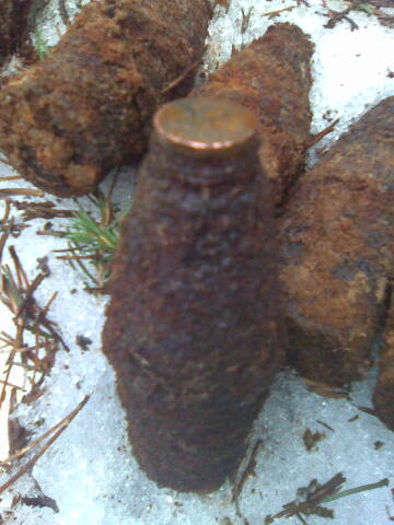

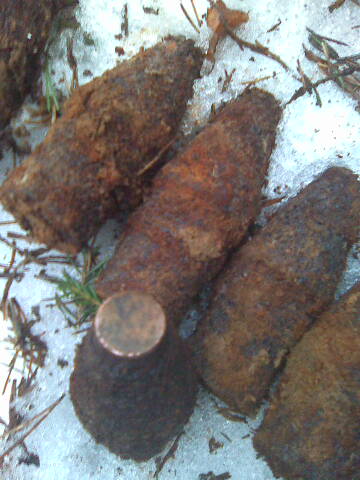

    Сие - головные взрыватели , инерционного действия (мгновенного
    , хотя именно по ним- спорно), к осколочным , осколочно фугасным и фугасным снарядам . Похожи на КТМы , но не они . Какая то странная медная мембрана на шнобаке :eek:. Судя по материалу - что то совковое WW2 ... Саперы давненько постарались , где то рядом и поросяти ...

    Это РГМы ... Если дно - плоское , без полости , то только в костёр в таком - то состоянии ... Если есть полость , то только на полку , хотя 99,9 % что в дне стоит пробка , соответственно они полностью снаряжены !

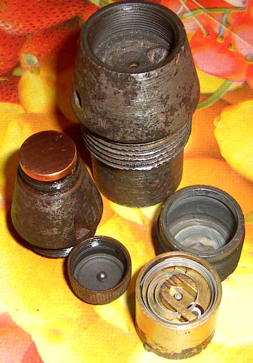

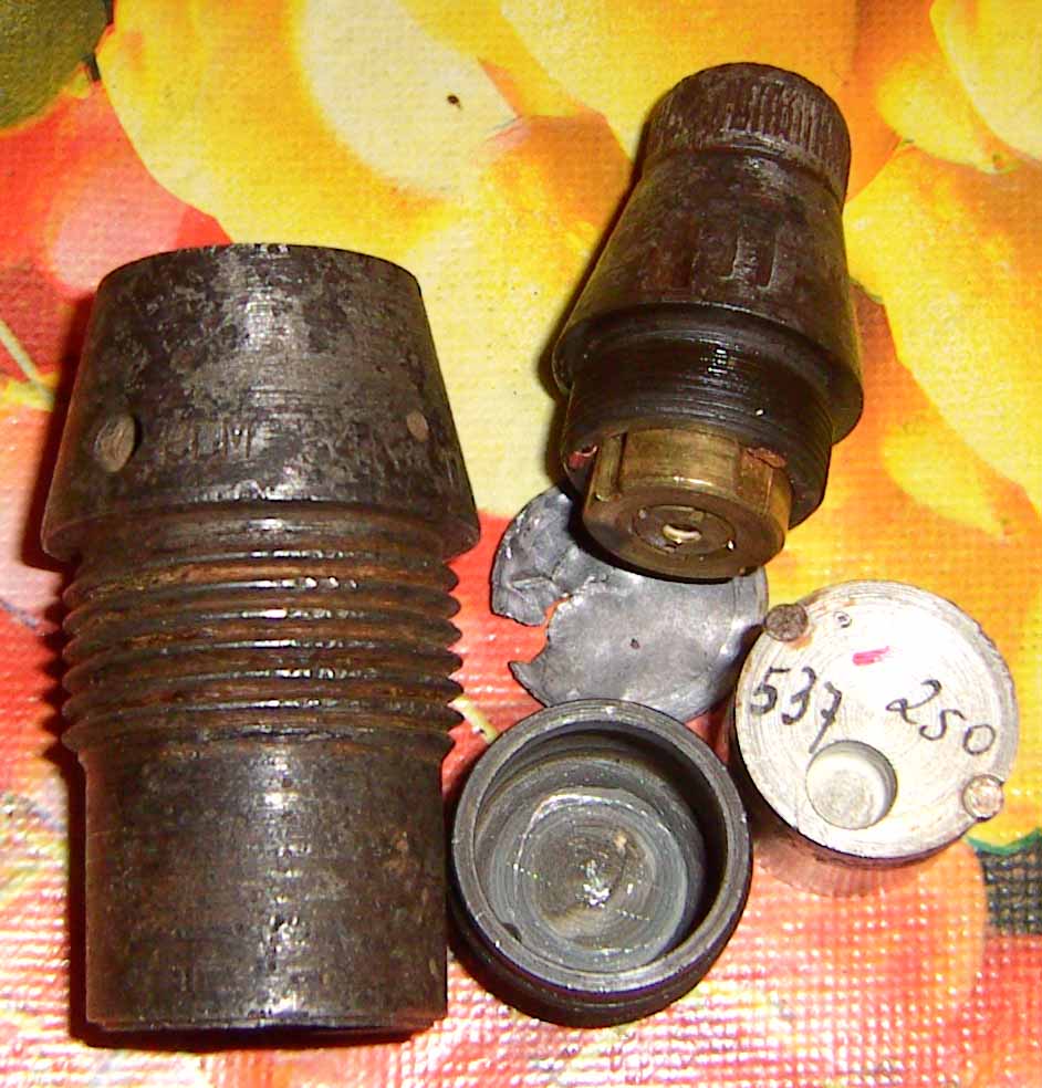

    комплектовались восновном к 120мм минометкам,есть переводчик,(отверствие сбоку,под ключ),с осколочного на оф.

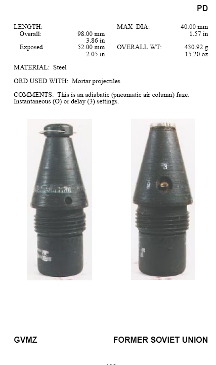

    Вот мне тоже больше кажется, что это ГВМЗ...
    РГМ-ы никак в 120-е летуны, равно как и в какие другие, не пойдут....

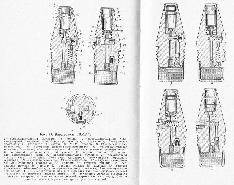

    Артем , ты с дуба рухнул !??:eek: У ГМВЗхи детон скручивается , к тому же он совсем другой по конструкции от РГМа (не разбиратся так) ,http://saperka.ru/boepripasy-120-mm-minometa-obr-1938-goda - сравни!!!:)

    А я говорю ГВМЗ с нескрученными детонами...
    На фото он же не разобран - не скажешь так просто, цельный корпус или составной ;)

    Не уя - РГМ!!!:p:D;) . Снимал колпачки с ГМВЗшек - ни одной медной мембраны , и сидят они не как на фото рабора РГМ !! Спорим? На пиво!:beer:

    №40 на схеме :p :)

    На РГМе тоже мембрана , и что;):p?
