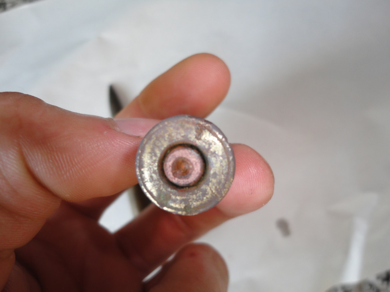

  5. stein2wolf
    stein2wolf Obergefreiter
    216
    Планета Земля

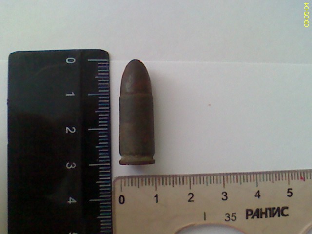

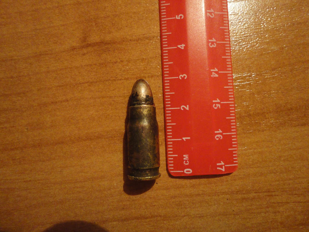

    Добрый вечер товарищи. Вновь нужна помошь специалистов, идентифицируйте пожалуйста патрик такой. Клеймо поедено, но вроде как высмотрел SD 43 и 9 На счет буквы S то уверен точно на счет D не совсем может тама и O. Думается что он финский, тк был найден там где раньше бегали фины и где у них были склады. Наверное койнить парабеллум. Спасибо большое.
  6. Зевс
    Зевс Oberst
    4.422
    Это 9 мм патрон парабеллум финского пр-ва, 1943 г. Клеймо SO обозначает SAKO AB, Riihimaki, Финляндия.

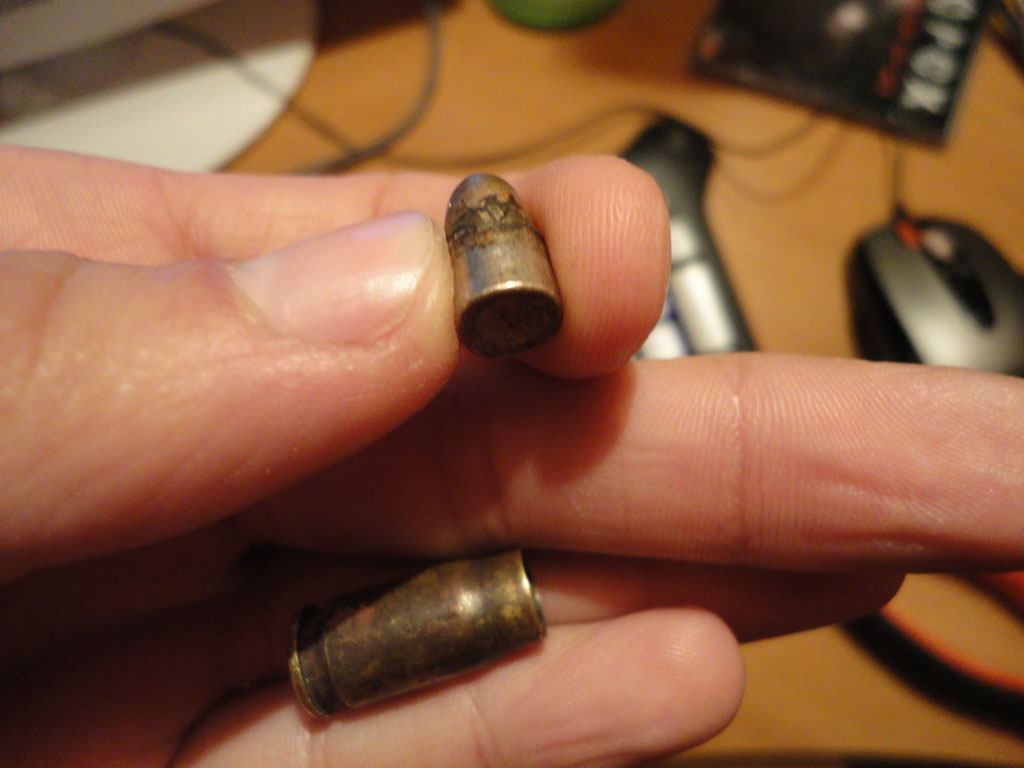

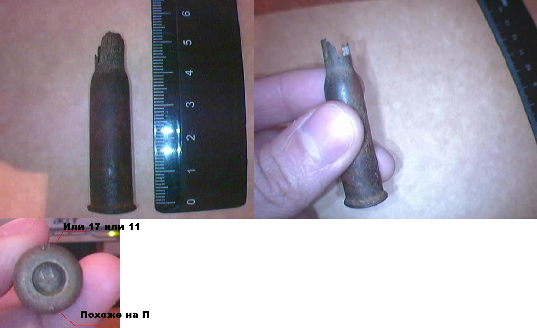

    Млин тама много всякого, плохо разбираюсь на этом сайте, еще и непонятно че пишут. Мне интересно нету ли гадости внутри пули этой и для каких целей носик у нее из свинца? Вот есть фотки только качество плохое, и вторая фотка, могет можно определить от чего гильза с разорванным дульцем, пули рядом с ней не обнаружено было капсуль не пробит а пуля 7,62 не лезет в остатки дульца.
  10. A10A
    A10A General-leutnant
    23.477
    Київ, Україна
    Кроме свинца там НИЧЕГО НЕТ - охотпатрон c полуоболочечной пулей (S.P.) 7,62 х 51 НАТО, он же .308 Winchester

    А чеж в остатки дульца не лезет стандартная пуля 7.62 от мосина? причем она нормально так не лезет и горлышко у гильзы не деформировано. Другой калибр?
  13. INVEST_R 7.62
    INVEST_R 7.62 Oberfeldwebel
    2.354
    Siedl. Östlich, Hof. Maifeiertag. Nowo-Bogoduchows
    Може, холостий? Ось такий - http://reibert.info/forum/attachment.php?attachmentid=290320&d=1257425222
  14. stein2wolf
    216
    Планета Земля
    Спасибо, возможно и он тк пули найдено небыло рядом с ним мб сгнила бумажная. Только странно почемуж калибр другой и намного причем.

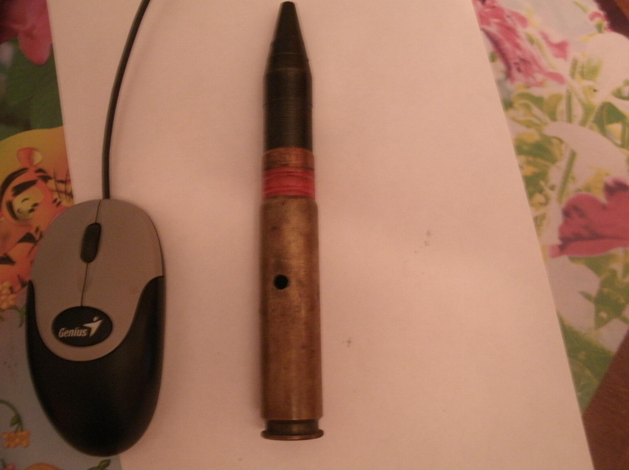

    Здравствуйте товарищи, вновь прошу высказать Ваши мнения по поводу гильзы. Вобщем попалась такая гильза крупнокалиберная. На донышке имеются вмятины и горлышко овальное, от автоматики? Клеймо сверху - 606 а снизу буква Д. Какое оружие пользуется такими боеприпасами? и если можно фотографию комплектного боеприпаса. Спасибо.

    От авиационной автоматической пушки послевойна.

    Собственно вот:

    А есть ли название у данного боеприпаса? хотелось бы узнать. И точно послевойна и что означают 606 (год завода?) и буква Д?
  19. 23x115 НС-23
    завод-производитель №606 в г. Кемерово
    год выпуска. Д = 1953.

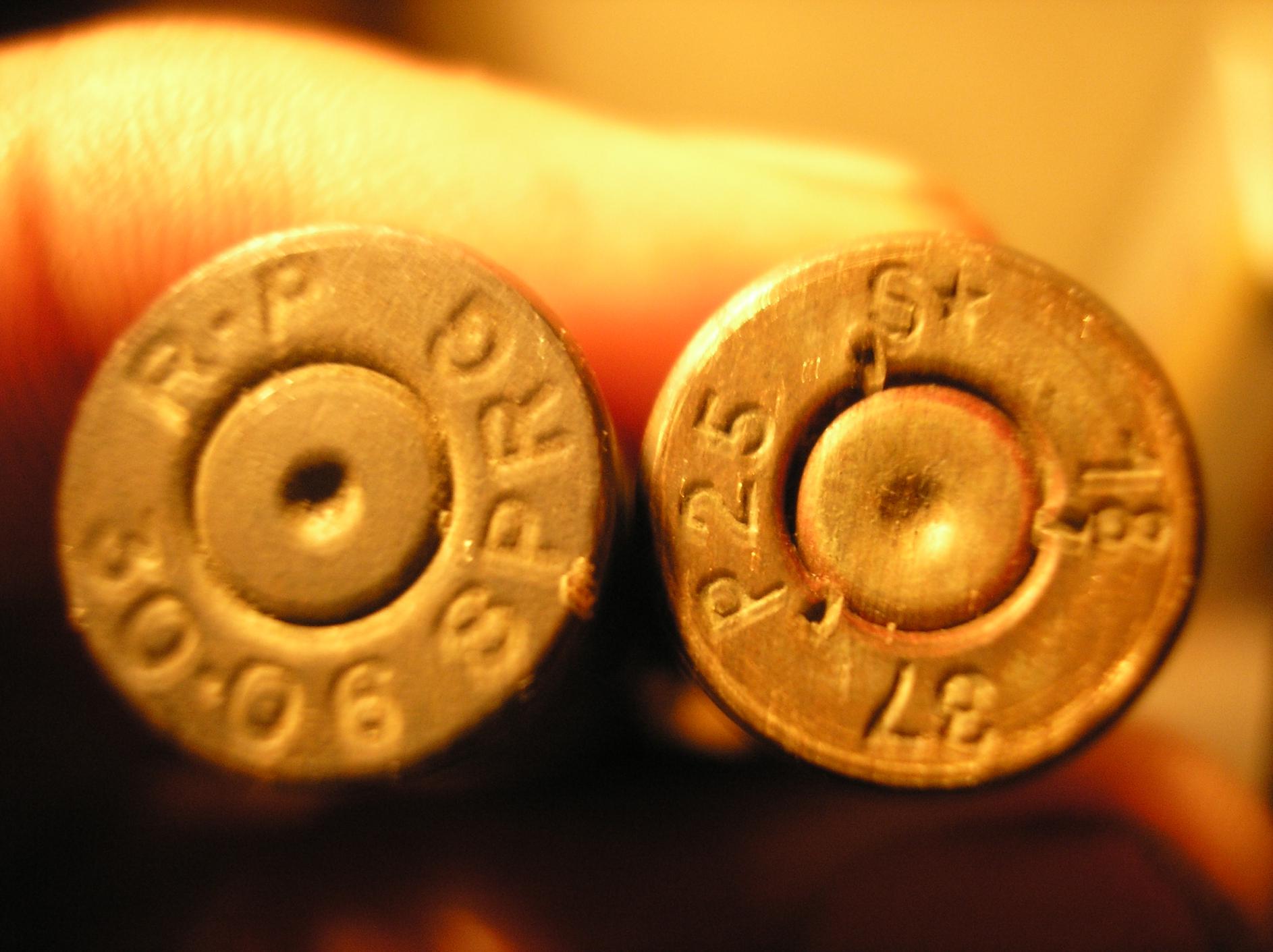

    Найдены рядом, правая-7,92х57 Маузер, а левая ...х63.Что за гильза и к какому оружию?
  22. Зевс
    Зевс Oberst
    4.422
    Спрингфилд 7,62х63 американского пр-ва. Охотники стреляли.

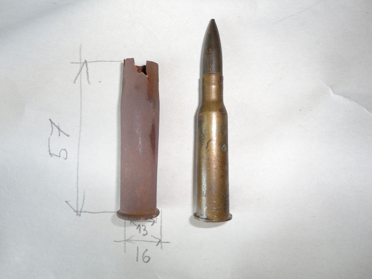

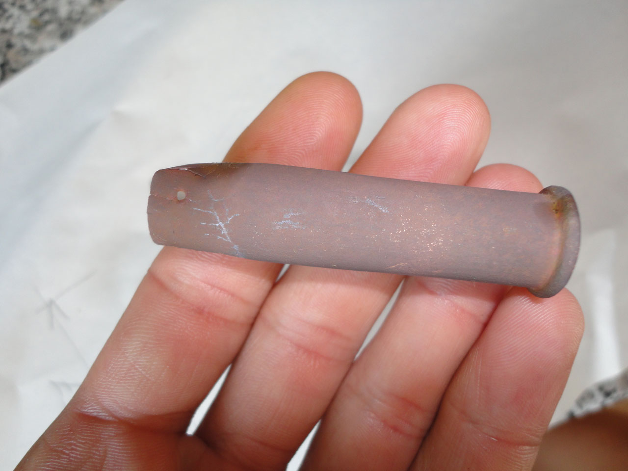

    Всем привет. Можно ли идентифицировать такую гильзу? Вот размеры
    Длина - 57
    Диаметр у закраины - 13
    Диаметр закраины - 16
    по фото наверное плохо видно, но у гильзы походу есть дульце (не знаю как называется, ну как бы горлышко, не тупо ровная как охотничья). Клейма отсутствуют.
  24. Grand
    Grand Oberleutnant
    4.175
    Встречаются патроны к винтовке Бердана без клейма.
  25. stein2wolf
    216
    Планета Земля
    Дак это Бердан? Посмотрел на municion.org вроде действительно она, и размеры как бы совпадают.

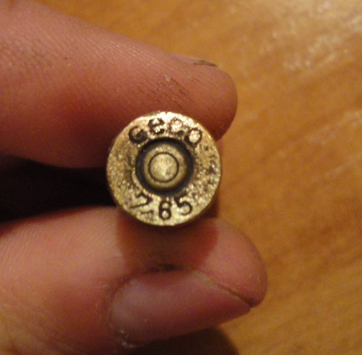

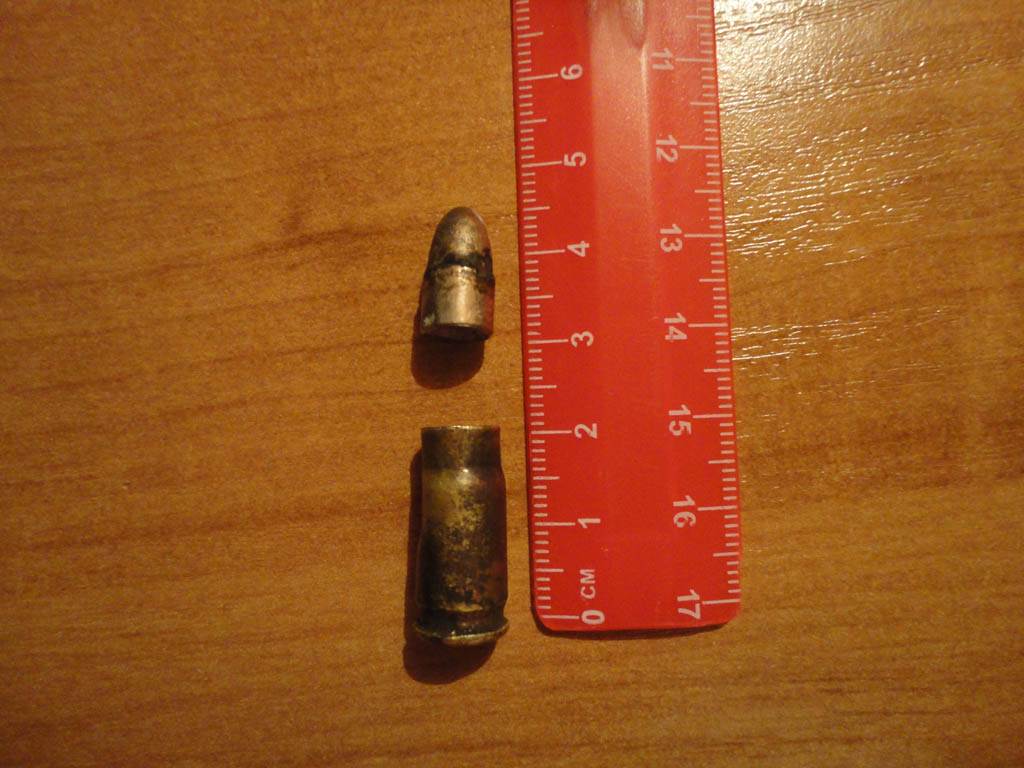

    Всем привет. Подскажите пожалуйста по такому патрону, попался в речке. Който он маленький и дохленький, интересует с чего таким стреляли и кто. Внешняя оболочка пули отслоилась (это я понял как только разобрал его, тк внутренняя часть аля никелирована и цела). Клеймо немного невнятное но вверху написано что то вроде GECO а внизу 7.65 Спасибо.
