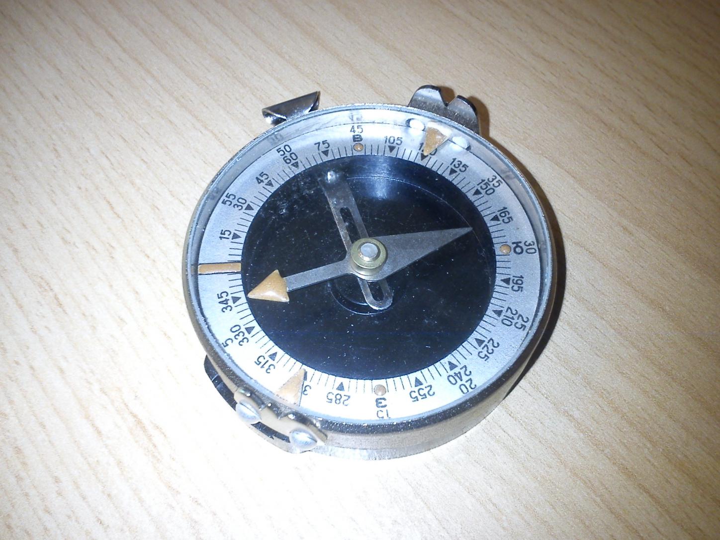

    Помогите довести до ума компас Адрианова, на вашу компитентность одна надежда.
    состояние компаса хорошее, но он показывает юг вместо севера, то есть северной стрелкой на юг .... в чем загвоздка и как исправить. подскажите, буду весьма обязан :smile_5:

    Дайте фото компаса.Может быть намагничен.

    вот он, стрелка на севере, не считая что это строгий юГ
    (подскажите может есть специалисты по ремонту)

    Обычный магнит раз поднесите, поможет.

    Надо снять стрелку и размагнитиь её в переменном магнитном поле можно ,обратиься к часовщикам у них есть прибор для размагничивания деталей часов и инструмента , к телемастерам у них прибор для размагничивания кинескопов или любому радиолюбителю, а намагнитить в катушке постоянного тока или намотать катушку на стрелку воспользоваться ,правилом буравчика из школьной физики.

    благодарю за образумление) попробую
